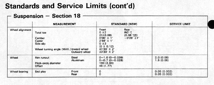

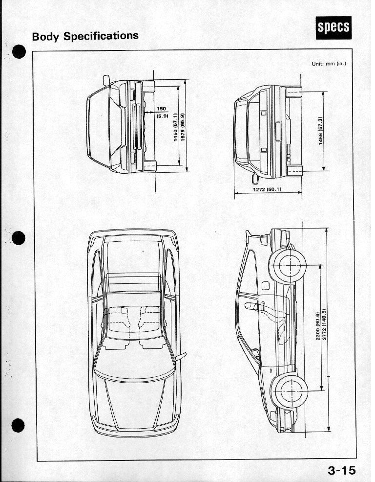

ahoj někde js viděl rozměrový náčrtek CRX II, nemůžu vzpomenout kde. zajímá mě rozchod přední/zadní náprava a rozvor. trochu laboruju se sbíhavostí a nestačím se divit.. :D nemáte někdo tucha o nějakých hodnotách pro sport účely? mám to dost nízko a předek má neg.odklon,což mu se sbíhavostí velmi svědčí,zadek je míň,ale drží teď dobře.

murtin píše:potřeboval bych poradit,jak poštelovat sbíhavost/rozbíhavost na zadku.před 20ti lety js to u crx dělal,ale teď už nevím jak.kdepak tam to štelování je?pravý kolo jde trochu dovnitř a L.ven,mělo by to být asi 0+ - *dumat*
No :) predek 0+-2mm a zadek 2mm sbihave *fin*

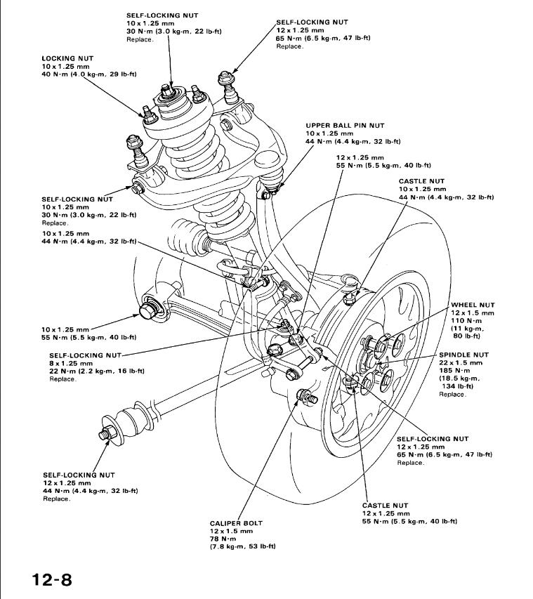

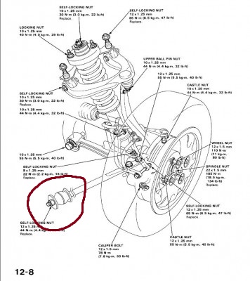

nevim jak myslis ze predni puky smerovali spickama do predu a le ty puky musí byt tak ze rovna plocha jde k napravnici a téma spickama musí byt k podlozkam tedy ven od napravnice. Prave ze kazdej to dava obrazene spiskama k napravnici a rovnejma stranama k podlozkam takze bacha. Tedy jestli se bavime o tech co jsou v krouzku na obrazku. I na nem je videt jak mají byt rovnyma plochama k sobe a spickama k podlozkam

jojo podle toho obrázku od tebe js to předělával. největší mazec asi byl,že to bylo na každý str.jiný. auto je teď stabilnější. dík
