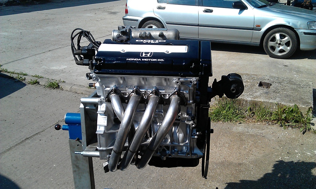

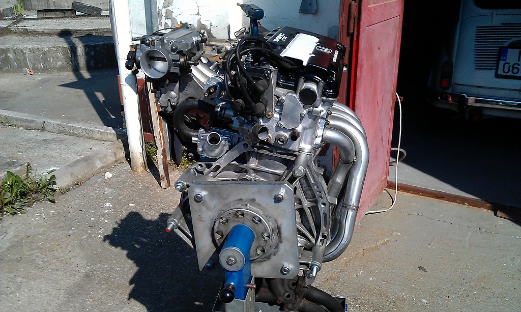

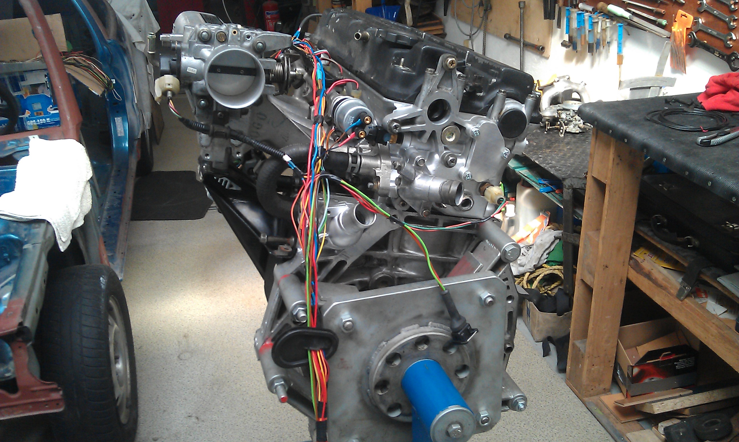

Aj napriek dlhému spánku som pred nejakým časom zasa začal robiť na Hondičke, presnejšie motor.

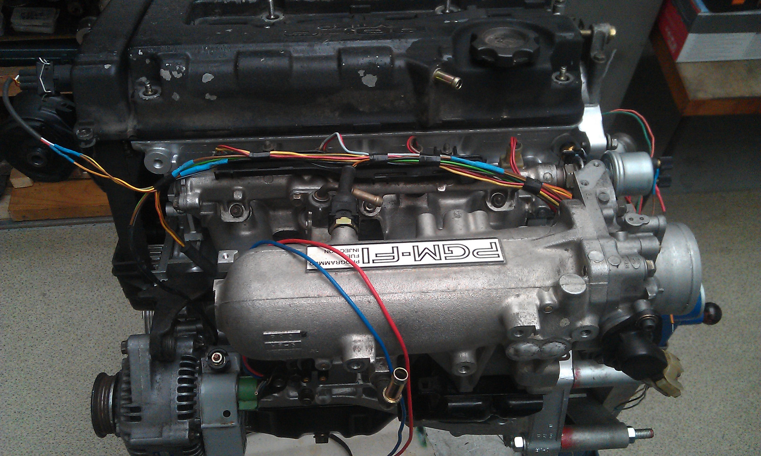

Rozobral som motorovú elektriku s tým, že použijem väčšinu drôtov, ale ako sa ukázalo tak som použil iba vstrekovače, TPS, teplotu vody a alternátor.
Všetko ostatné som vyrábal nanovo, keďže káble boli dosť stvrdnuté a krátke.
Motor nebude fičať na sériovej jednotke a nebude tam rozdeľovač (na jeho mieste je cievka), takže pribudly senzory na otáčky kľuky a fázový senzor na vačke, tlak a teplota oleja, tlak paliva a teplotu vzduchu som zmenil pozíciu a senzor.
Tiež bolo treba zaštuplovať XY dier v chladení a v saní... Prisahám iba v sacej komore a na klapke ich bolo asi 37...

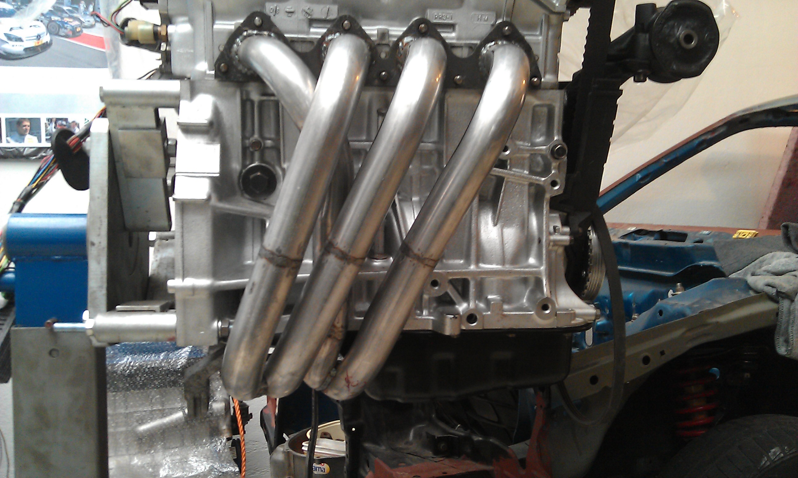

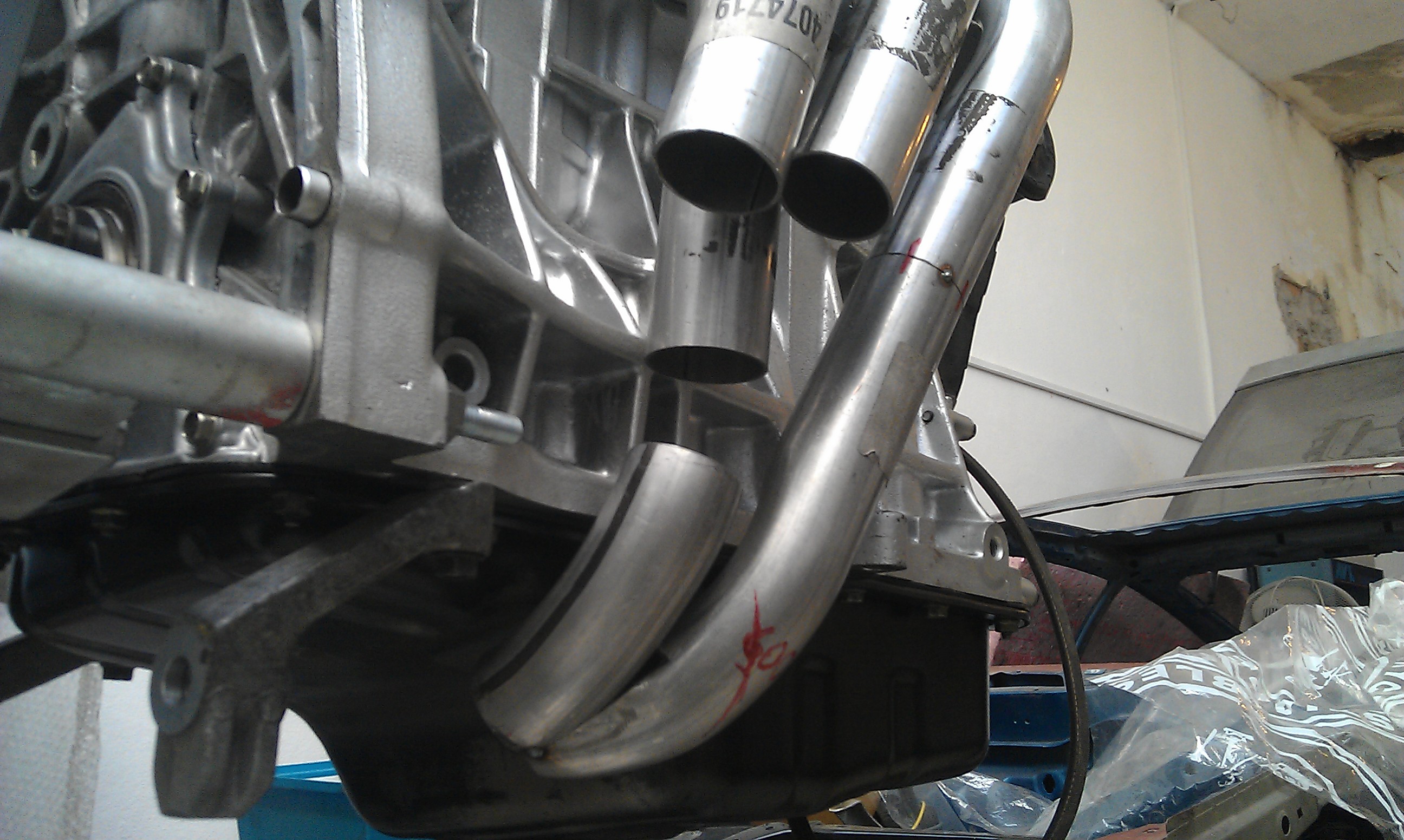

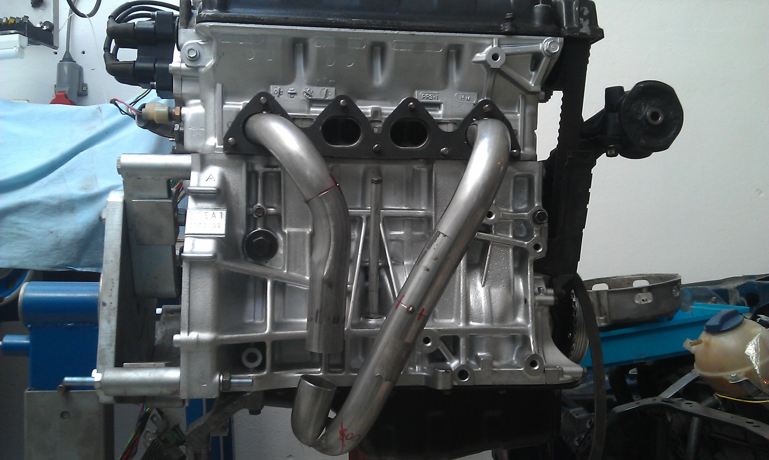

Tiež bolo treba vyrobiť zvody a keďže sme mali dosť špecifické požiadavky na dĺžky a priemery, tak som si povedal, že keď som zvody ešte nikdy nerobil,
tak si ich urobím sám
. Nie sú ešte komplet ale už chýba iba spojiť 2 - 1 a hotovo.
Dokonca som s nimi aj celkom spokojný (vrámci možností)

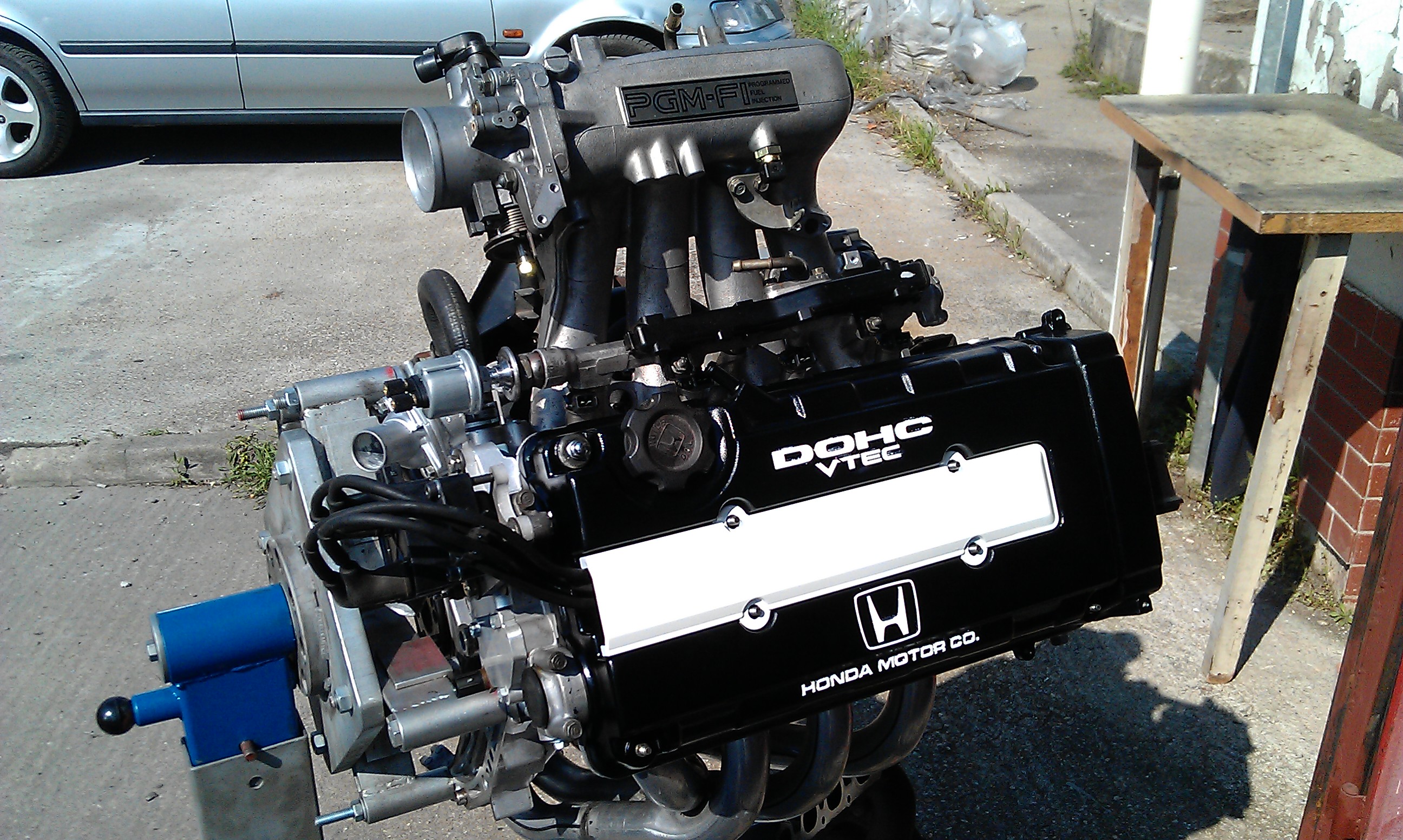

Už som sa nevedel dočkať, tak som farbil aj motorové veko. Ešte budem dolaďovať detaily, ale myslím, že farebnú kombináciu som trafil.
