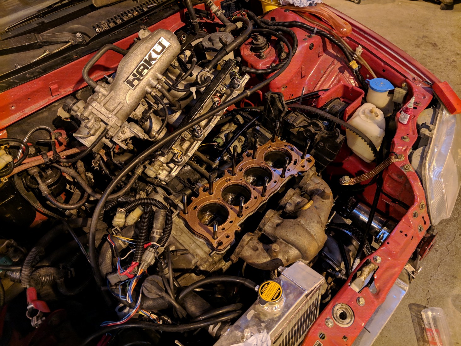

Tak, motor zasa v kope *oprava*

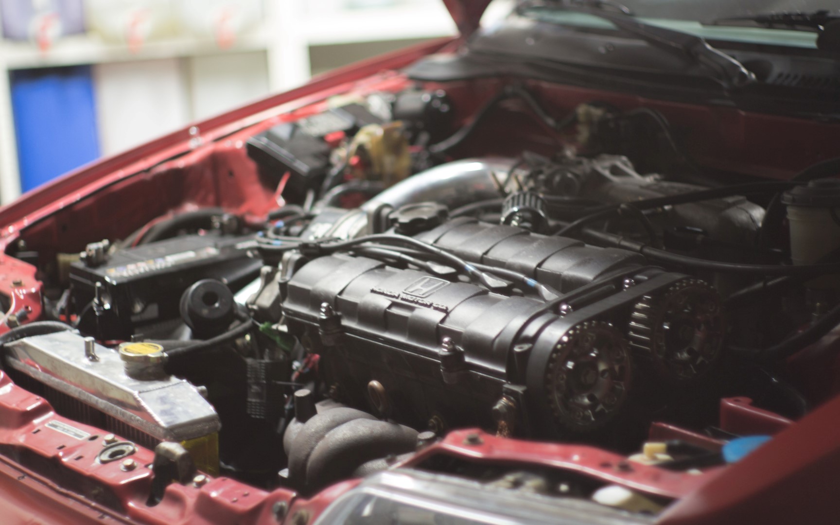

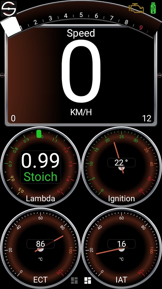

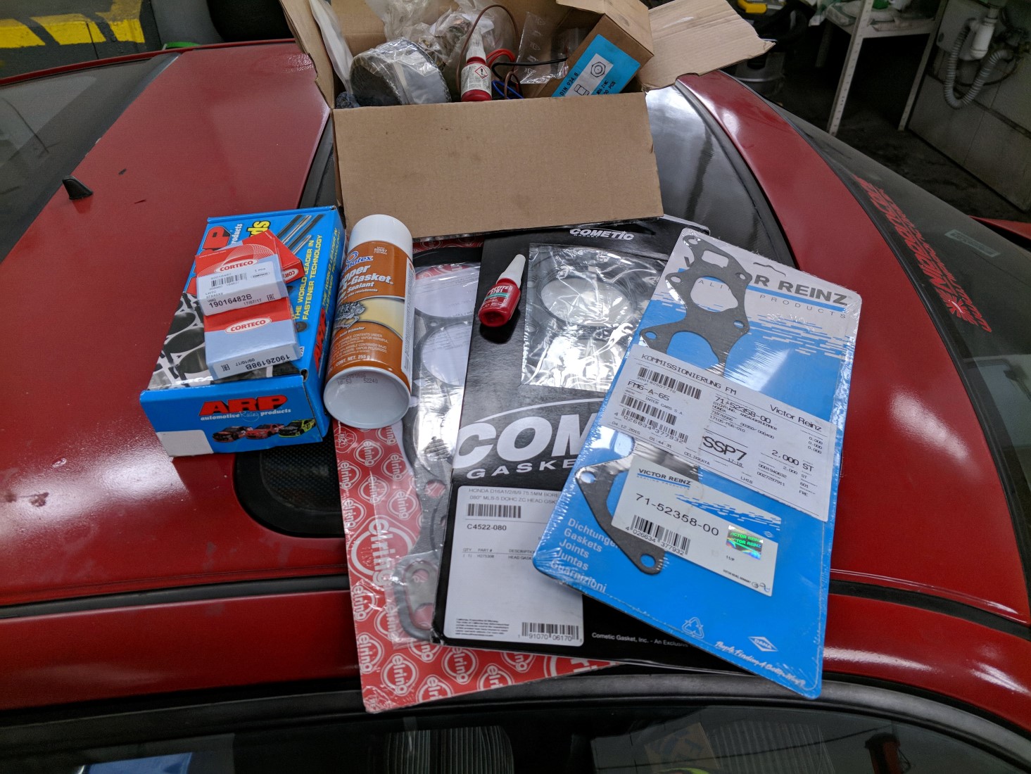

Doskladal sa predok
nakopol a skontroloval sa motor ci vsetko ide ako ma
A mozme pokracovat v zabehu *pohladit*
A nasli sme si aj noveho kamarata Misa :mrgreen:

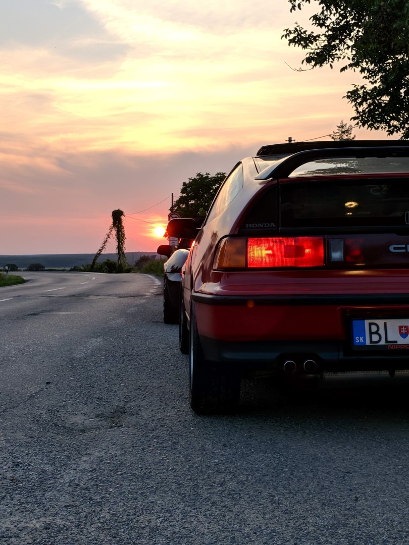

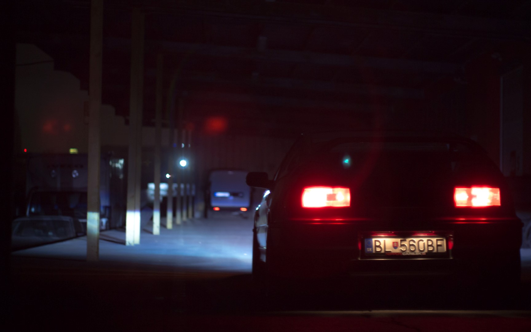

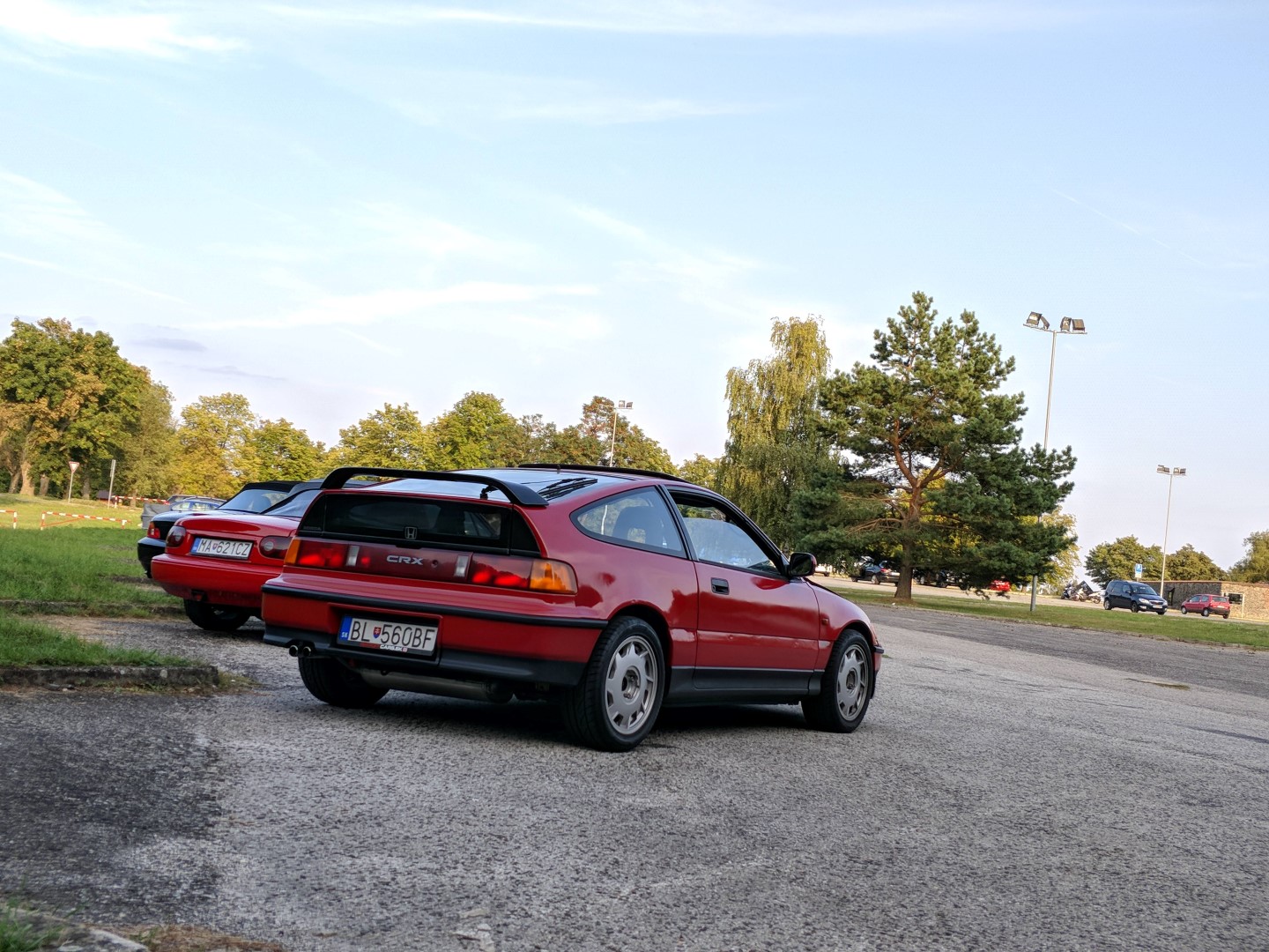

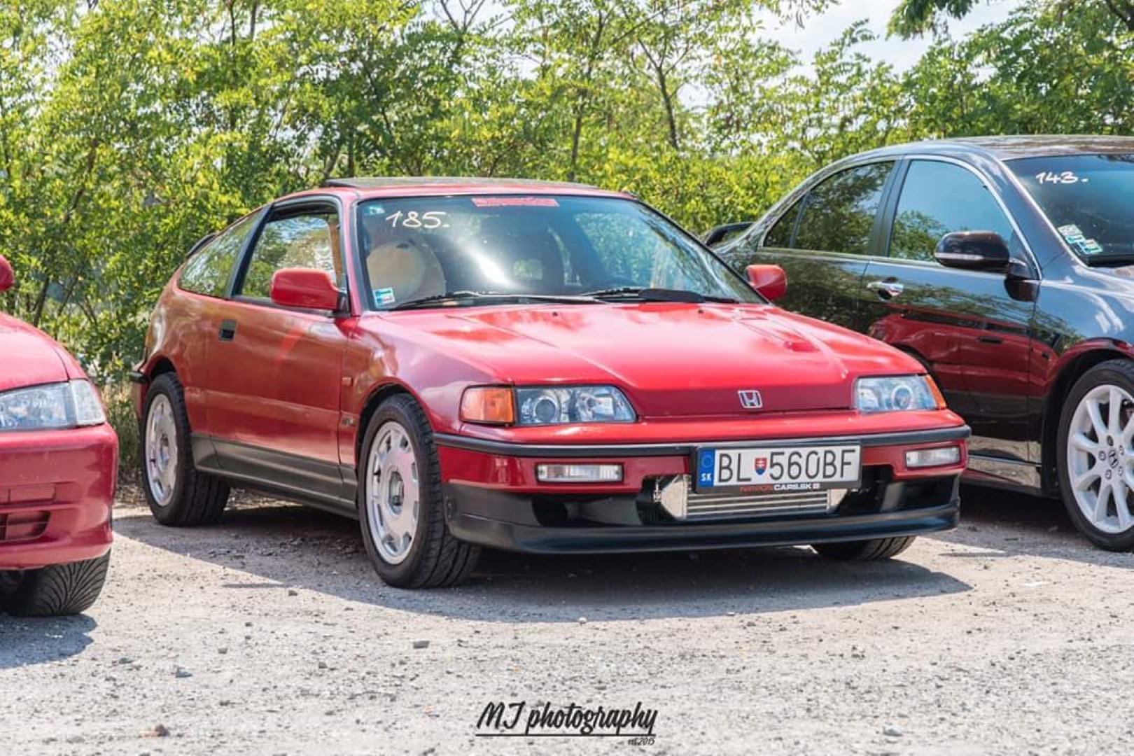

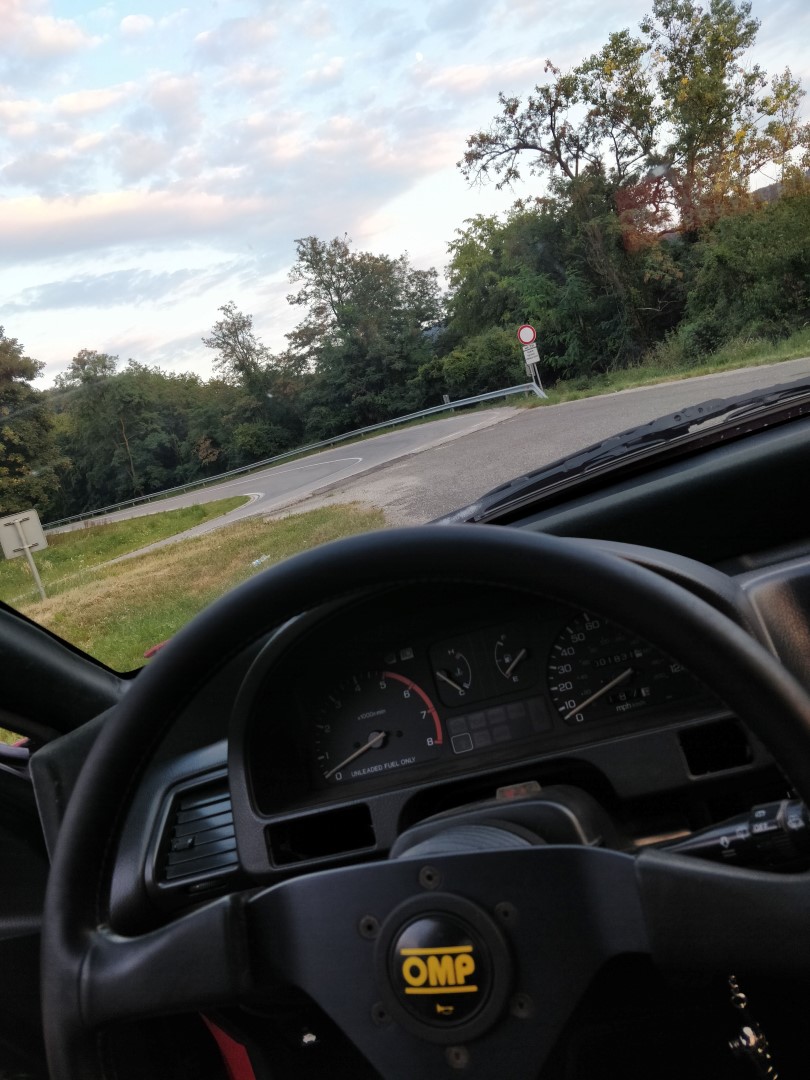

Zopar fotiek ...
