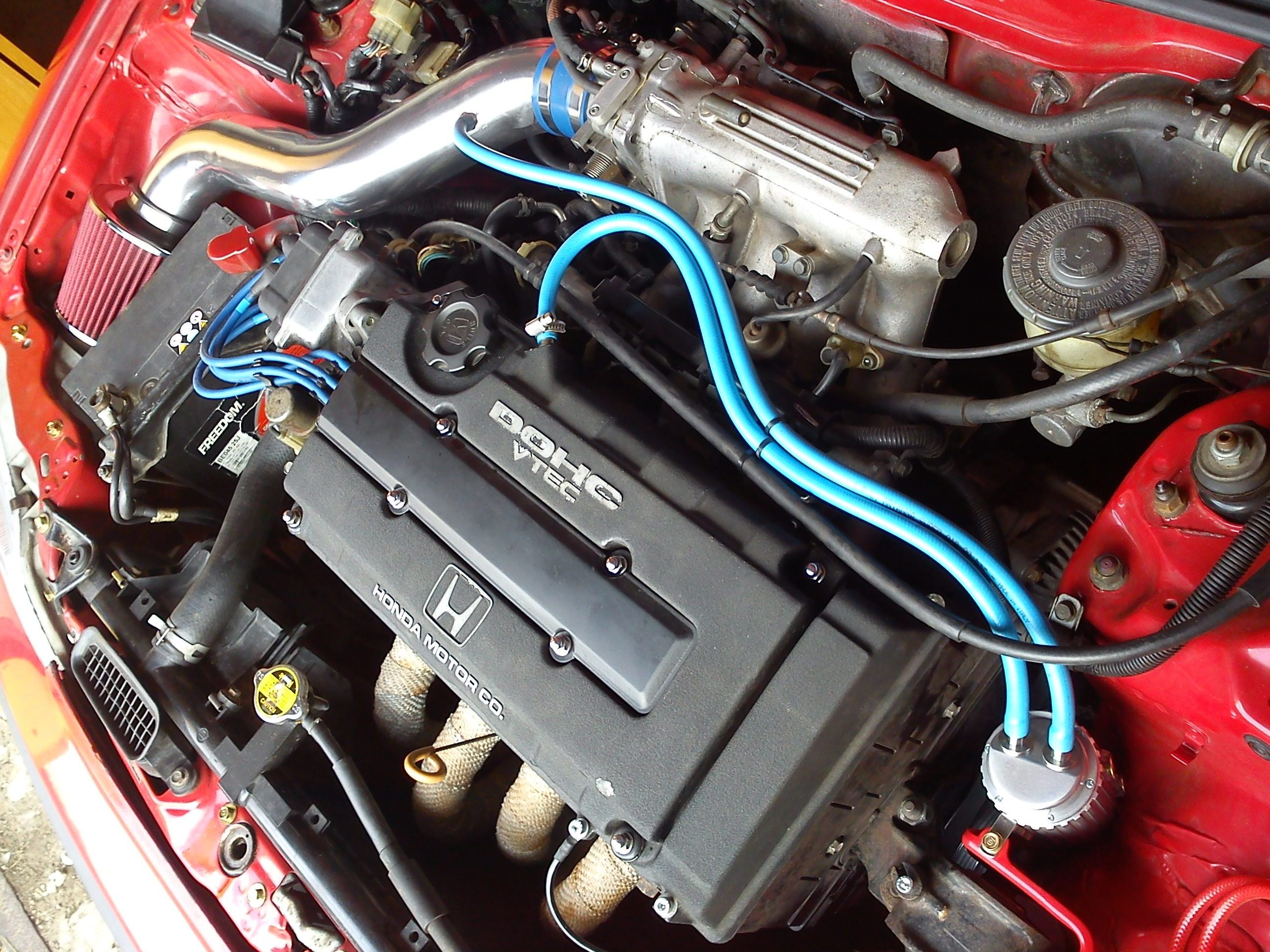

Příspěvekod Wláďa » 06 kvě 2013 19:26

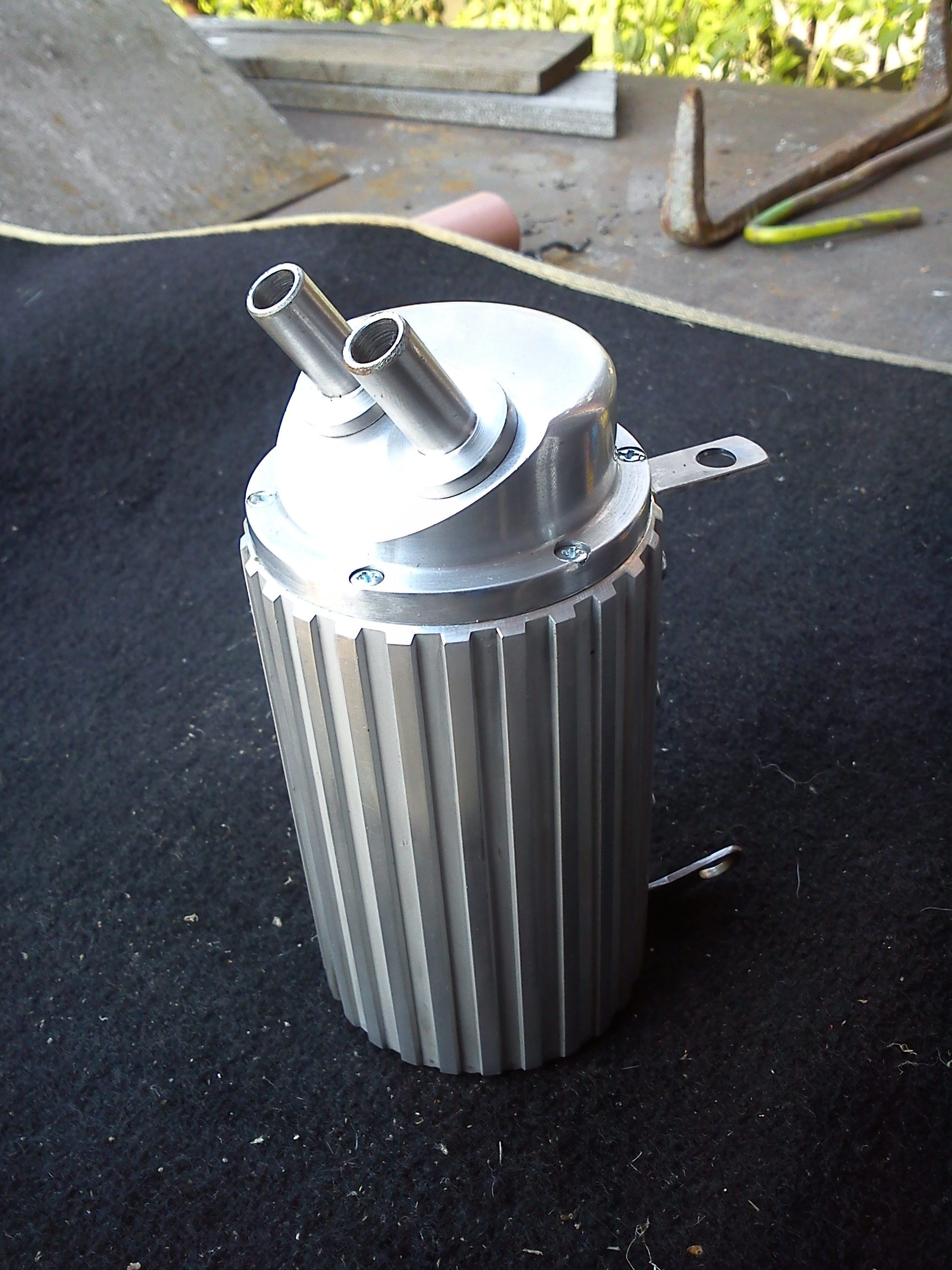

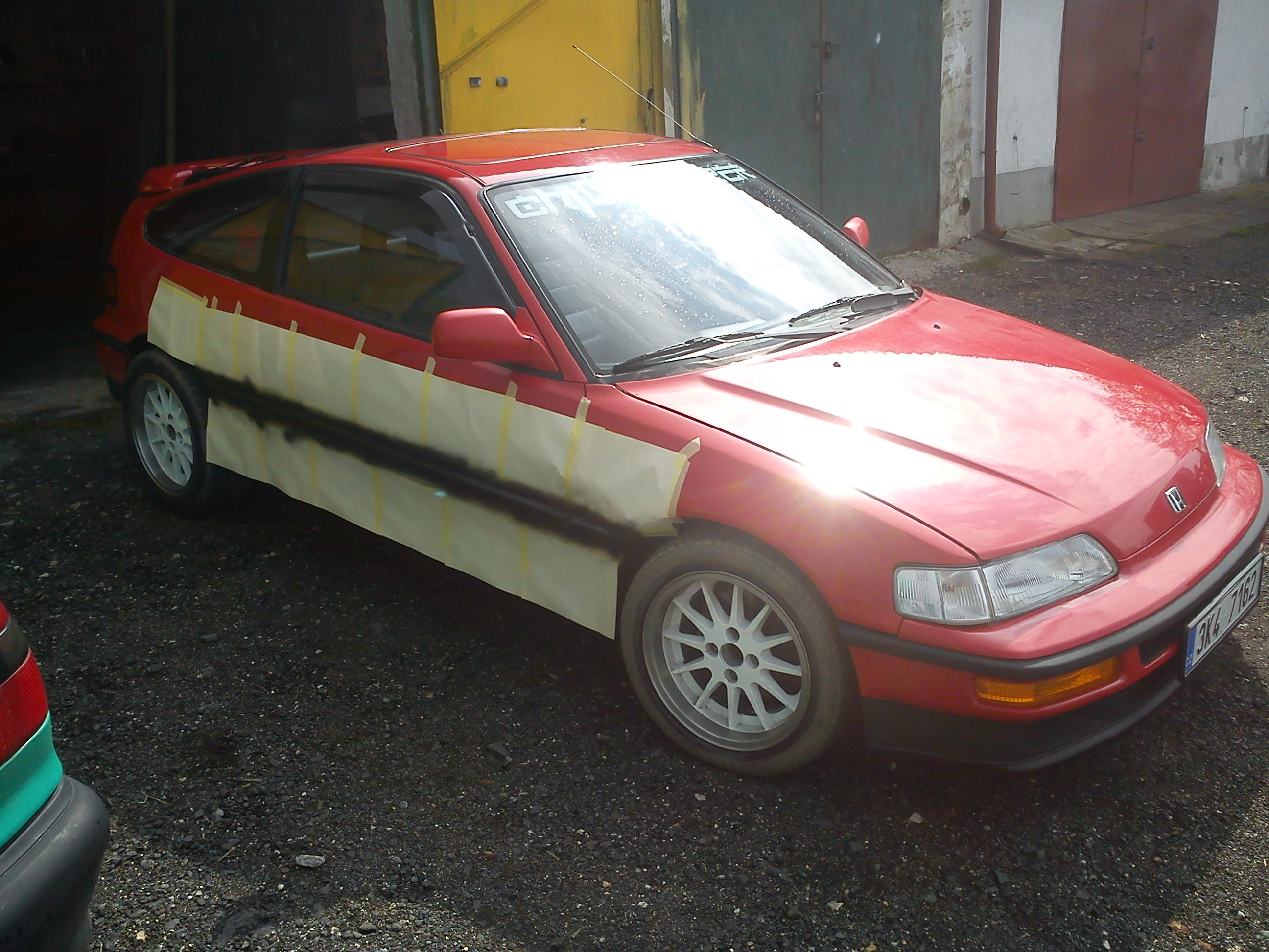

Tak OCT je téměř hotovej, ještě chybí dodělat hladinovou měrku a sehnat nějaký pěkný hadičky. Dále jsem nalakoval lišty u spolujezdce a tím už s lakováním končim a shánění dveřních lišt bez laku pomalu vzdávám, je to poměrně nadlidskej výkon. A ještě jsem se rozhodl vyměnit dveřní sklo u řidiče, to co tam bylo tak je svisle škráblí od otevírání, takže to tam někde o něco drhlo a tomu borcovi co tam přilepil ten těsnící igelit pod tapecem VAZELÍNOU, tomu bych dal medaili za prasáctví fakt.

nebylo by lepší ty lišty stříkat sundané? *oprava* Jinak moc pěkná práce ten OCT z čeho si to dělal?
Příspěvekod Wláďa » 07 kvě 2013 14:37
Job!k píše:nebylo by lepší ty lišty stříkat sundané? *oprava* Jinak moc pěkná práce ten OCT z čeho si to dělal?
Díky, lišty jsem stříkal na autě z toho důvodu že je to tak pohodlnější a ty zadní jsou přilepený kuli tomu aby to trošku lícovalo když tam jsou blatníky ze civica, při vylepování se dala páska-papír pěkně zasunout za lištu tak by to vyšlo ulpně na stejno jako kdybych je sundaval. Hele a OCT je komplet z hliníku kromě držáku, ten je z nerezi a materiál jsem použil co se kde po dílně našlo :D Ještě jsem zapoměl dodat že ho budu muset ještě přeleštit a nalakovat aby to vypadalo trošku k světu.

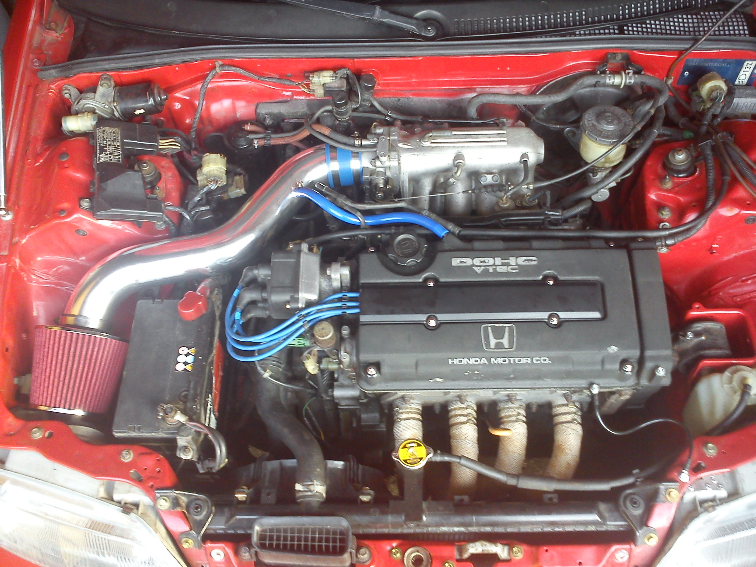

Tak už mam taky otrubkovaný sání, to co tam bylo, bylo ošklivé :D Zatim jsem ještě nijak neřešil upevnění takže to tam jen tak plandá ale nemá to kam utéct.
Příspěvekod J!R! » 17 čer 2013 21:54
Uchyceni ani resit nemusis... mam to tam taky jen polozeny... ale ve vetsine pripadu tam mam i prodluzovaci cast (CAI), kde je filtr az v podbehu a tim to drzi dokonale. :)
Příspěvekod Wláďa » 17 čer 2013 22:08
Jo drží to dobře a zatim to bude i stačit ale pak si stim trošku pohraju a doladim ať to zbytečně neťuká o kastli a musim konečně dodělat to OCTčko. A teď mam trošku taky dilema protože mam pár korun na víc na auto a nevim do čeho zainvestovat, rozhoduju se mezi pneu, hliníkáčema a koncovim vejfukem. Nakonec udělám stejně všechno páč je to potřeba ale prostě pořád nevim čemu dát přednost.

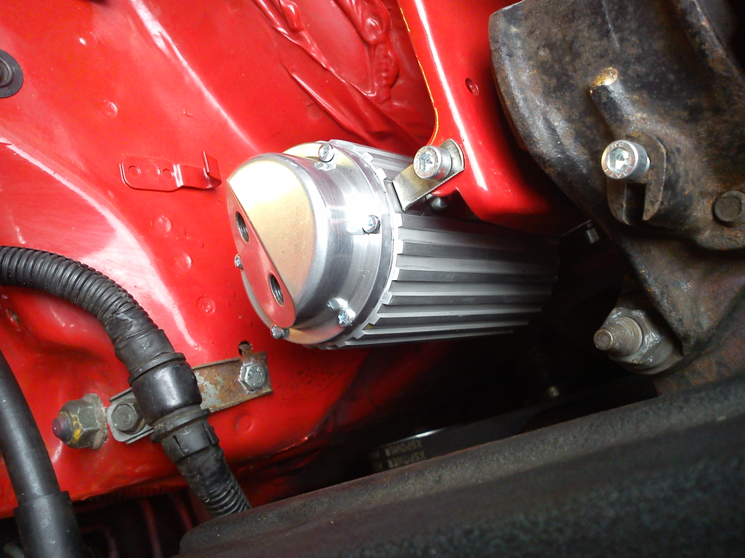

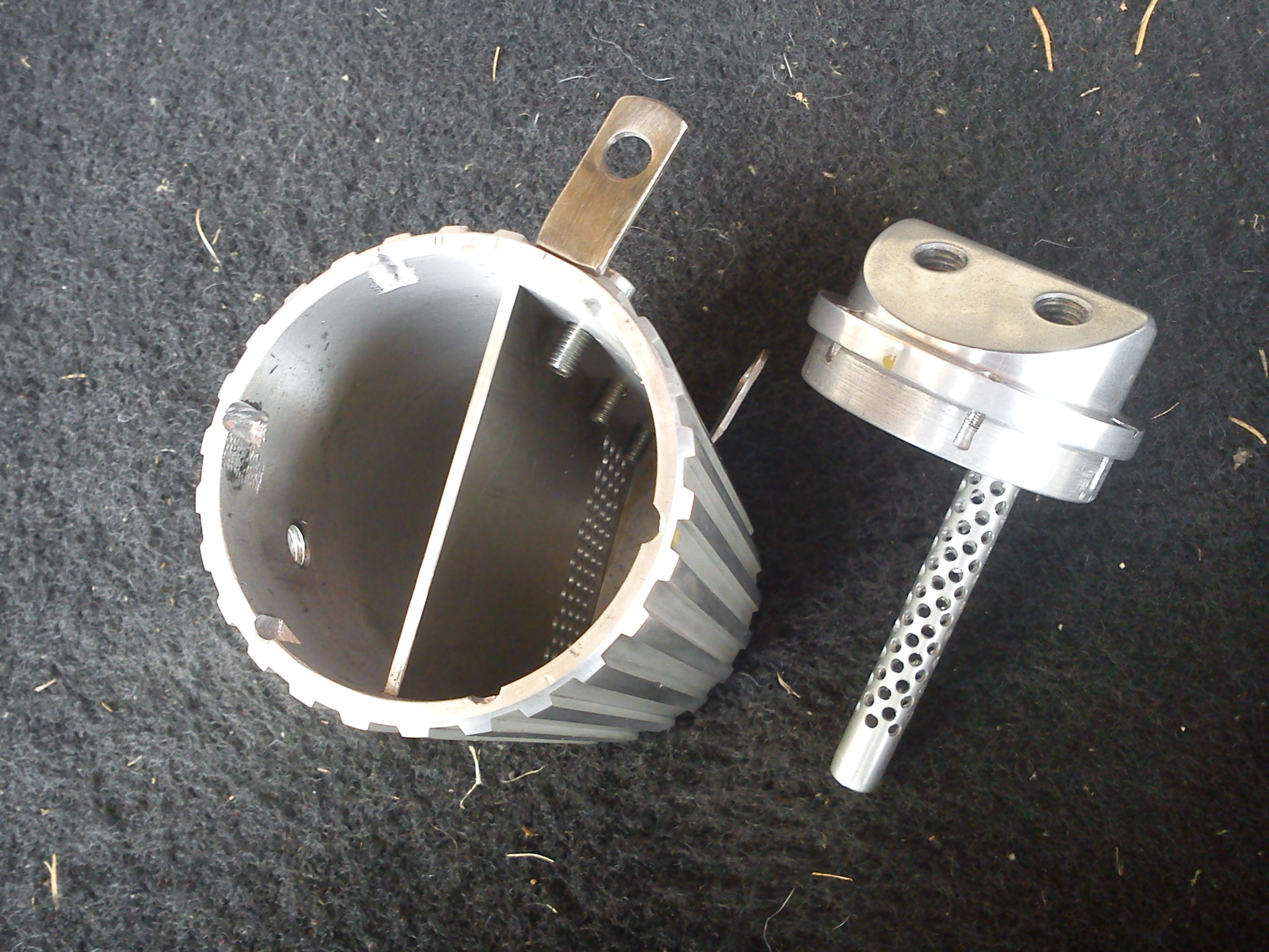

Příspěvekod Wláďa » 09 črc 2013 20:20
Konečně jsem si udělal čas, trošku zapracoval a můžu se tudíž pochlubit svojim novim Homemade OCT :)
Příspěvekod noha » 09 črc 2013 20:36
Pěkná prácička Wláďo *fin*
Příspěvekod Wláďa » 09 črc 2013 20:42
Díky, byla to taky šichta :D
Příspěvekod noha » 09 črc 2013 20:47
Ty už si teď hraješ s prkotinkama, ale u mě to bude pěkná šichta :lol:
...škoda, že nebylo víc času na srazíku, skolil mě moribundus...tak snad příště poklábosíme a prolezu ti ho detailněji, když už si mi ho vyfouknul :lol:
Příspěvekod Minor » 09 črc 2013 20:47
Nádherný kousek *fin*

Příspěvekod Wláďa » 24 črc 2013 00:14

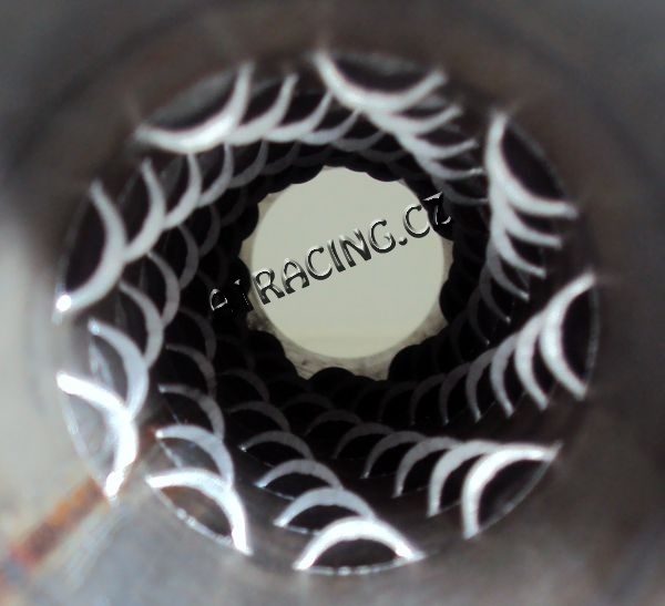

Potřebuji o5 Vaši pomoc kluci, dávám si pomalu dohromady všechny potřebná informace a díly k výrobě celonerezového výfuku. Nechci ale dávat do koncového tlumiče obyčejnou děrovanou trubku ale šupinovou jako je třeba v rezonátorech. Problém je že ať hledám jak hledám, nemůžu se dopátrat kde jí sehnat. Nevíte náhodou o nějakym výrobci či prodejci? Když to jinak nepůjde tak se budu muset pokusit jí vyrobit sám ale radši bych si s tim tu práci nedával :D . Pro představu co mam na mysli přikládám obrázek. :)
Příspěvekod Robo23x » 24 črc 2013 08:25
Čau poliaci majú všetko .. ja si chcem akurát vyrobiť ladené výfuky na Dominátora a jeden predajca v Pl má viac menej všetko potrebné na stavbu výfuku ;) To čo potrebuješ je asi strumienica .. tu sú všetky veci čo má v ponuke http://allegro.pl/listing/user/listing.php?limit=180&us_id=26838011 8-)
