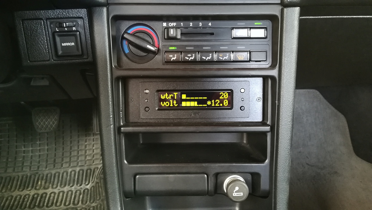

Zároveň sem namontoval svůj OLED zobrazovač MG-01XL. Pro snažší a rozebíratelnou montáž kabeláže k čidlům sem si vyrobil hliníkovou záslepku s 12 pinovým IP68 konektorem, která pasuje místo gumový záslepky a trubek klimatizace.
