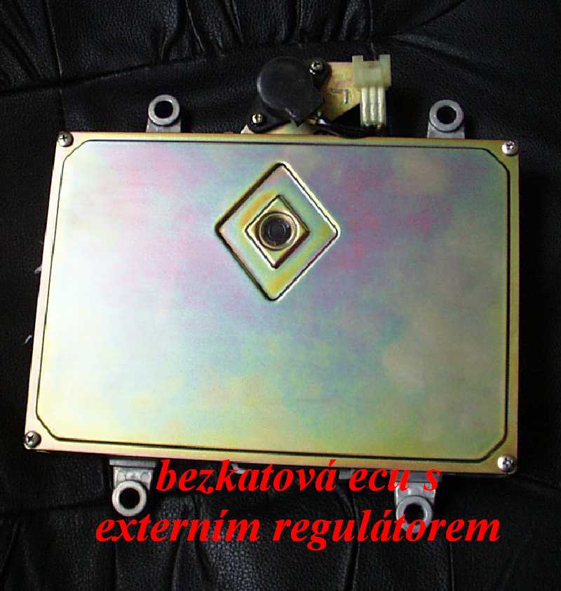

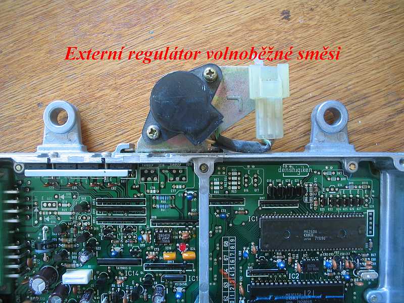

Bezkatová jednotka pro crx má označení PM7-B020 (nebo podobně B021 a snad i B030) a má na horní straně přidaný externí regulátor bohatosti volnoběžné směsi. V manuálu je označen zkratkou IMA. Z výroby je nastaven dostatečně dobře, takže ho když tak jen zapojte a nesnažte se s ním cokoli regulovat :)

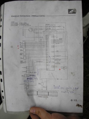

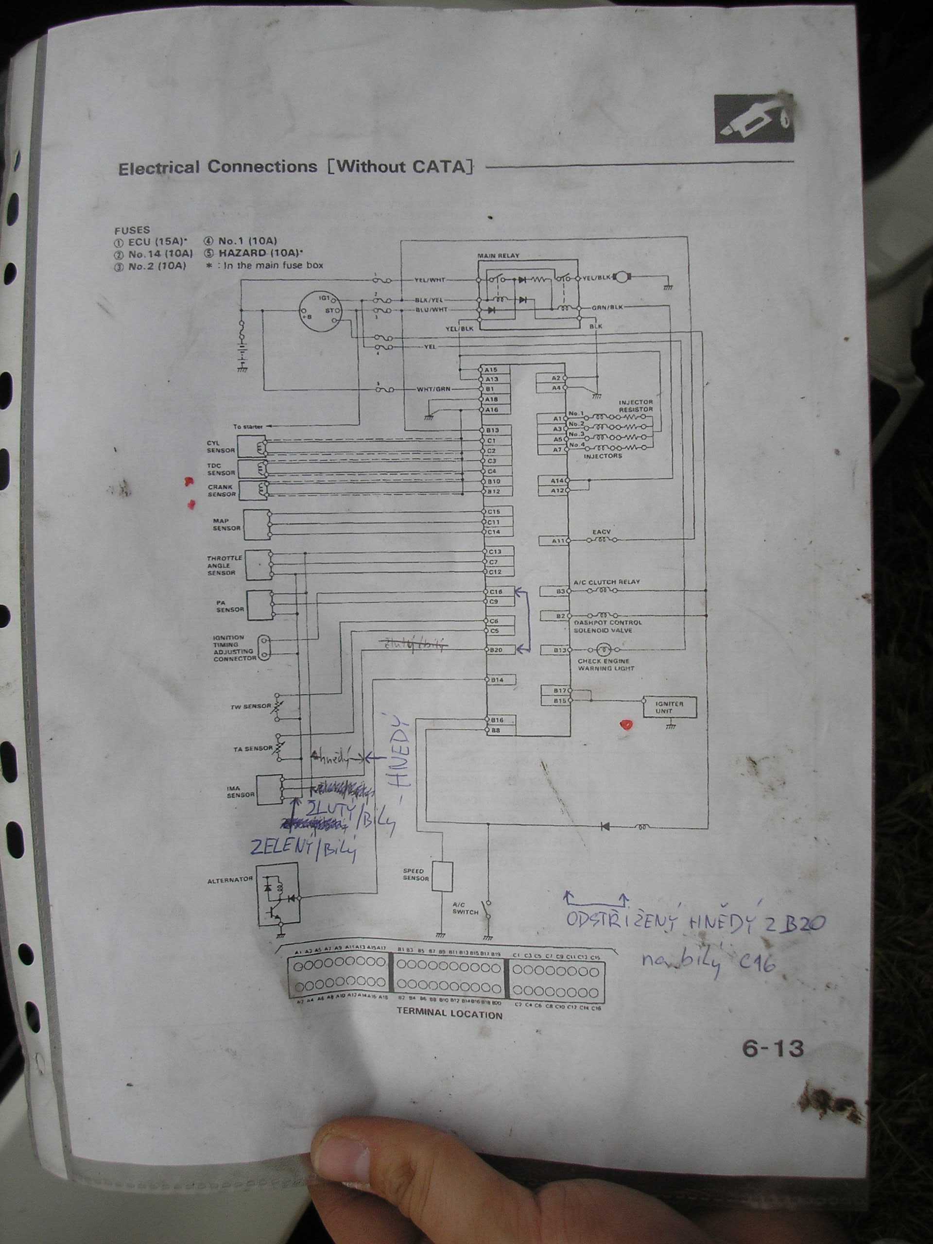

Při použítí bezkatové ecu je potřeba pár drátů přepojit jinam a zapojit tak zmíněný IMA. Schéma zapojení by mělo být zřejmě z připojeného obrázku, který mi kdysi poskytl Skřítek. Dráty přepojujeme v oblasti řídící jednotky pod nohama spolujezdce.
Návod na tuto úpravu je i na Honda-clubu zdehttp://www.honda-club.cz/forum/viewtopic.php?t=908, někdo mi ale říkal, že není příliš povedený a že tam něco nesedí. Nevím, nezkoumal jsem to a sám jsem tuhle úpravu fyzicky nikdy nedělal. Mně ji tehdy provedl právě zmíněný Skřítek.

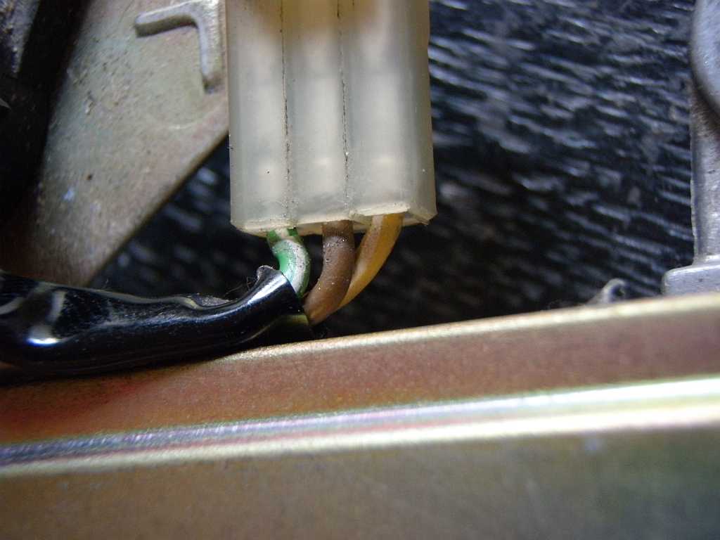

U bezkatového céra vedou k IMA tři dráty - zelenobílý, hnědý a žlutý.
U katového céra IMA není, zato tam je lambda, kterou ovšem už potřebovat nebudeme. Patřičný konektor k IMA nejspíš mít nebudeme, takže si musíme poradit jinak a nahradíme ho čímkoli jiným nebo propojíme dráty napevno, to už nechám na vás. Určitě půjde použít i nějaký jiný třípinový konektor, pokud nám náhodou zbyl třeba z jiného crx. Pakliže tedy mluvím v následujícím textu o drátech IMA, myslím tím dráty, které jste jakoby zapojili na patřičné pozice do zmíněného konektoru. Ty originální dráty jsou na uváděné úpravy příliš krátké.

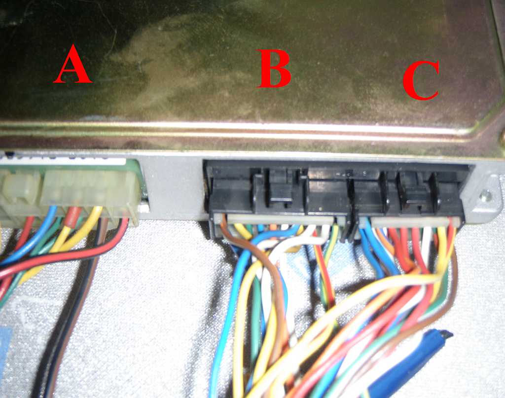

IMA tedy zapojíme takto. Nejdřív si uvědomíme, který konektor je jak označen.
S kabeláží konektoru A nebudeme dělat vůbec nic, ta nás nezajímá. POZOR! Na některých použitých fotkách je kabeláž z hondy concerto a barvy drátů se mohou lišit od drátů, která máte v crx!!!!

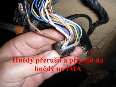

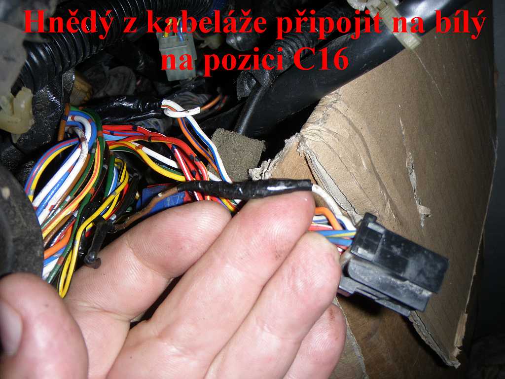

Na konektoru B najdeme na pravé dolní pozici (B20) hnědý drát a ten přestřihneme. Část kabelu, který vede do ecu, propojíme s hnědým drátem na středové pozici IMA.
Nyní najdeme bílý kabel na konektoru C opět na pravé dolní pozici (C16) a také ho přestřihneme. Část vedoucí do útrob auta zaizolujeme a na část směřující do konektoru připojíme zbytek přetřiženého hnědého drátu.

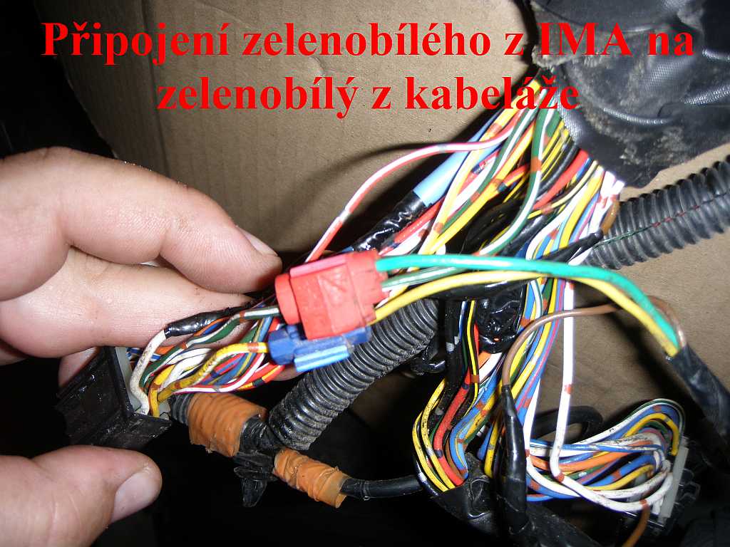

Teď najdeme zelenobílý drát na konektoru C na pozici C12 (spodní řada, třetí zprava). Na něm oholíme část izolace a připojíme k němu zelenobílý drát z IMA. Drát tedy nepřerušujeme, jen k něm přidáme další.

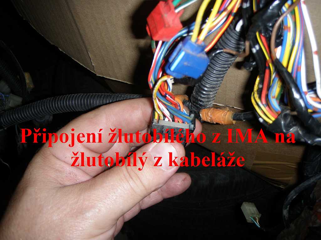

Podobně postupujeme se žlutobílým drátem na pozici C13 (druhý zprava nahoře), který opět oholíme, ale nepřerušíme a připojíme k němu žlutozelený drát z IMA.
Vše pořádně zaizolujeme a jdeme se projet :)
