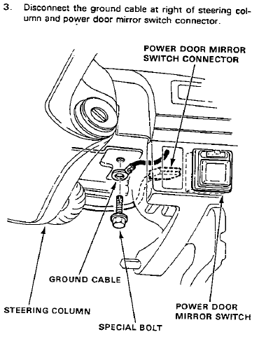

kedysi davnejsie som odaval dole palubovku a snazil som sa potom dat vsetko naspat. Nakoniec mi ostalo jedno ocko na uzemnenie. Uzemnuje sa tym radio. Nevenoval som tomu pozornost lebo som ho mal uzemnene inac ale teraz dava do poriadku audio ako bola v originale a neviem si spomenut kam treba priskrutkovat to uzemnovacie ocko pre radio. Ten kablik s ockom zacina niekde okolo praveho rohu budikov, vychadza z tlupy kablov od pristrojovky (radio, hodiny, zapalovac atd) ale netusim kam ho mam prisrobovat. Dufam ze Minor "odbornik na uzemnovanie" nieco bude vediet. Vdaka :)

na stranu karoserie. Neviem kam mam prychitit to kostriace ocko.

na výstuhu volantu takovej ten most co drží volant a to na straně pravé, tam je kostra pro hlavní kabelový svazek

Vdaka, nasiel som uz aj obrazok ak by niekto nevedel ...

jj přesně tam
