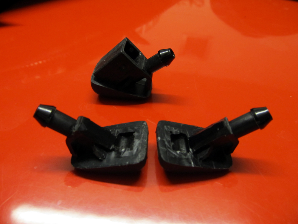

01 - Potřebujeme dva ostřikovače z Fabie, ostrý nůž, zapalovač a pistoli s tavnou tyčinkou.
02 - Trysky ostřikovače Fabia (č.dílu pro vyhledání na netu: 3B0 955 985)

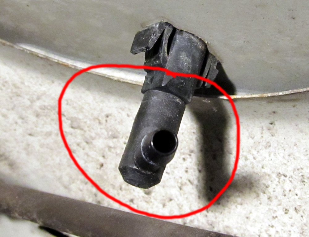

05 - Odpojíme hadičku
06 - Zmáčkneme pacičky a vytlačíme ostřikovač skrz kapotu

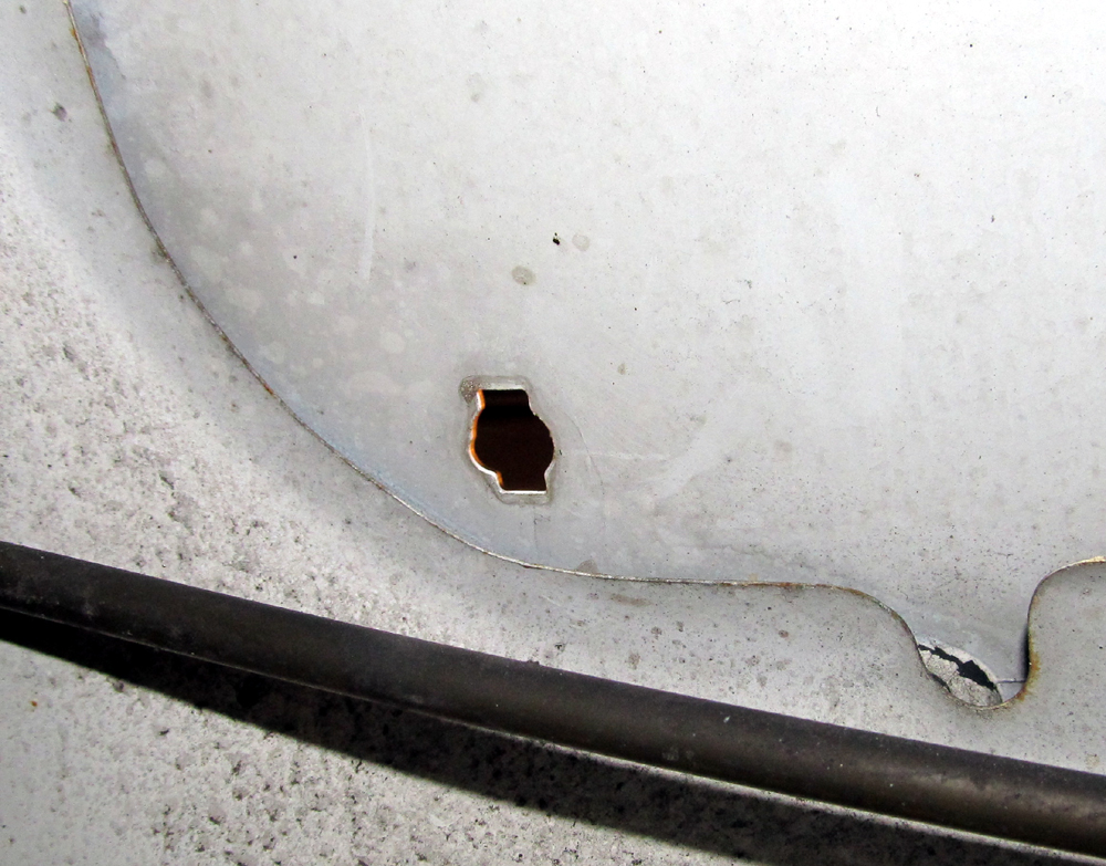

07 - Vykoukne na nás takováto díra

08 - Očistíme okolí otvoru od nečistot
09 - Nové ostřikovače musíme upravit, aby jsme je dostali do originál otvorů
10 - Z jedné strany odřízneme celou část žebra podél trubičky až na dosedací plochu ostřikovače
11 - Druhou stranu, kde je zacvakávací část seřízneme pouze na šířku a to podle trubičky
12 - Z originál tubičky sundáme tuto část, kterou pak nasadíme na nový ostřikovač.
13 - Aby jsme toto koleno dostali na nový ostřikovač, je potřeba seříznout konec trubičky, aby šlo koleno nasadit
14 - Koleno se zahřeje zapalovačem a navlhčenými prsty zmáčkne, aby kusy drželi spolu napevno - pozor na polohu otočení

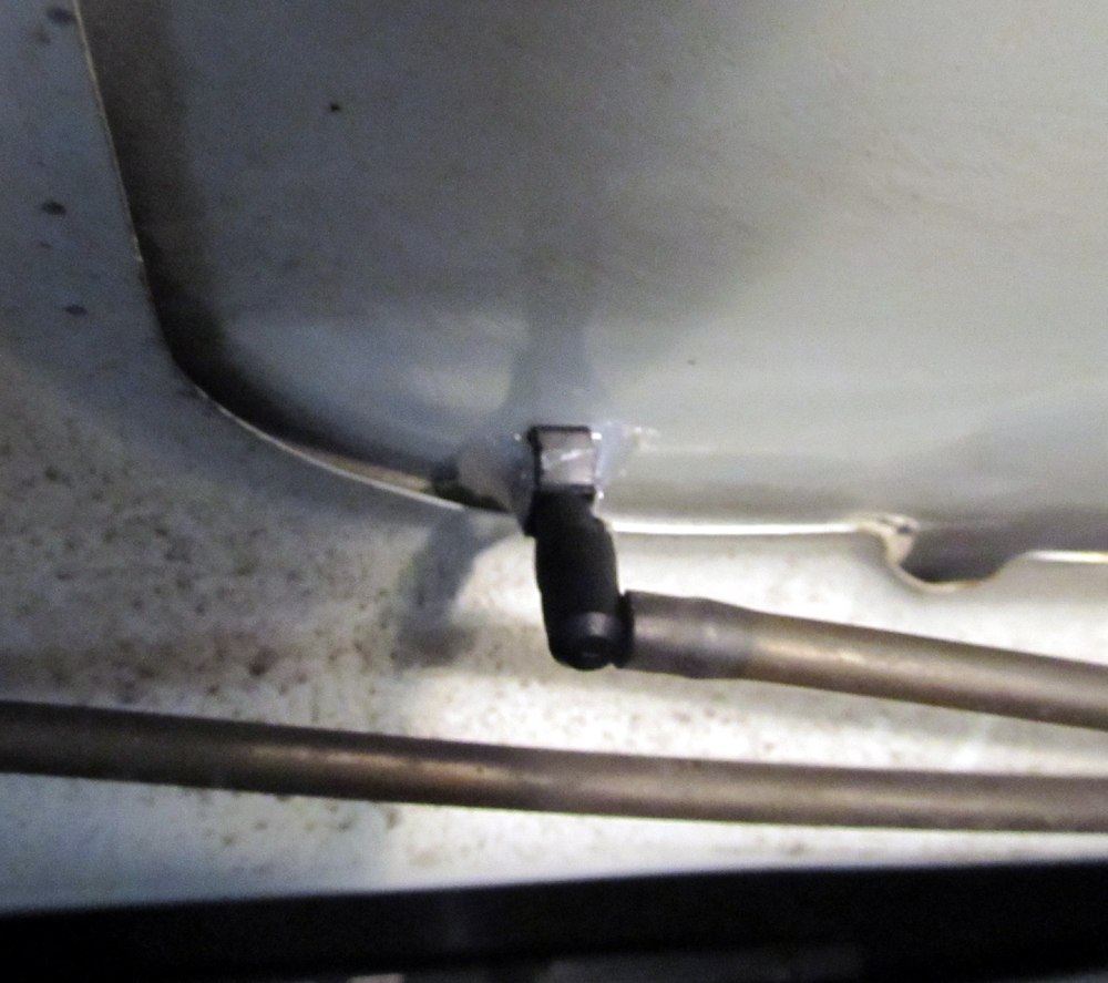

15 - Zasuneme ostřikovač do otvoru
16 - Ostrikovač zasuneme směrem k přední části vozidla až nadoraz

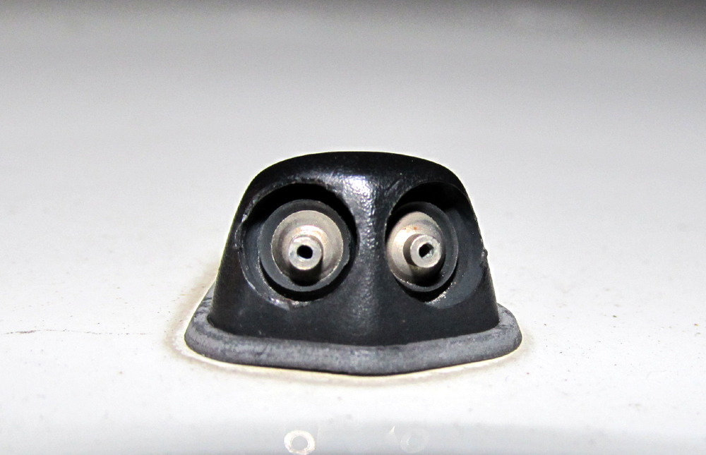

17 - Z venčí pořádně domáčkneme ostřikovač ke kapotě ...
18 - ... a zalepíme tavnou tyčinkou
19 - Vlhkými prsty vytvarujeme tavnou hmotu a po vychladnutí zapojíme trubičku
20 - Pohled na nový ostřikovač
21 - Stříííkej
