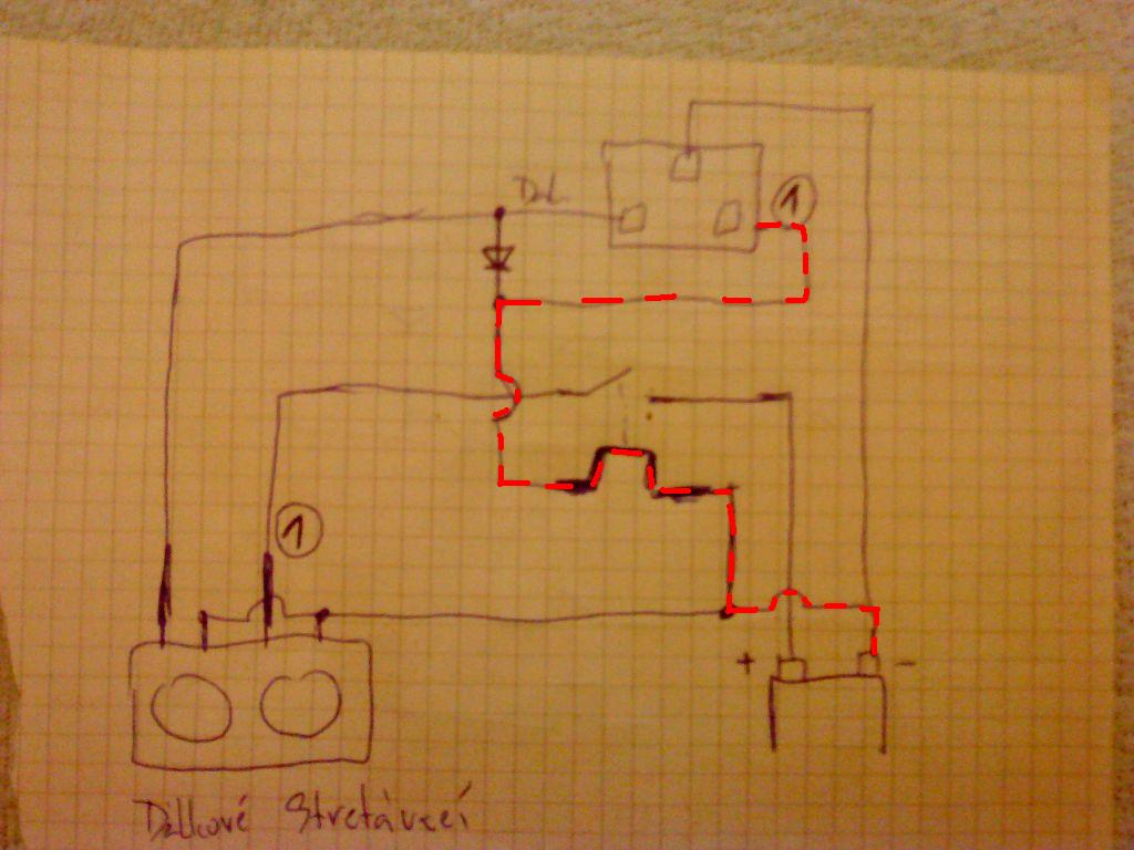

a možno sem teraz hodím ďalšiu perličku, ale nedalo by sa to zapojiť takto?
tak ako sú naznačené červené a čierne čiary to mám zapojené teraz & nestačilo by to len prepojiť tak ako je to tou modrou, cez diódu (dúfam že správne vnímam aspoň funkciu diódy, že prepúšťa prúd len jedným smerom :lol: )
jak je to blbosť tak už čuším... *dash*

od skritek
slo ale ten kabel na dalkova svetla by pak tahl jak dalkovou zarovku tak potkavaci a ta dioda by musela byt min 5 A a to by jela na 100% Takze tak 10A a nejsem si jistej jestli se takova vyrabi a jak bude velka ja kupuju jen 1A. Proto je tam to relatko byt na tvem miste nedelal bych to urcite by bylo jen otazkou kratkeho casu a neco by schorelo minimalne prepinac dalkovych svetel

od pepo crx
skritek píše:slo ale ten kabel na dalkova svetla by pak tahl jak dalkovou zarovku tak potkavaci a ta dioda by musela byt min 5 A a to by jela na 100% Takze tak 10A a nejsem si jistej jestli se takova vyrabi a jak bude velka ja kupuju jen 1A. Proto je tam to relatko byt na tvem miste nedelal bych to urcite by bylo jen otazkou kratkeho casu a neco by schorelo minimalne prepinac dalkovych svetel
o.k. pane, ešte raz tisíceré díky, nebudem teda nič hrotiť a zapojím to cez to relé viď.tvoja schémka *fin*
akurát mi tam ešte vŕta v hlave 1 vec, vyznačil som to tam červenou, na tom konektore by to mal byť + a na baterku sa má zapojiť ozaj na - ?
a aký materiál budem teda potrebovať? dioda teda asi 1A a tie relé?

od skritek
Voe ten drat co jsi namaloval jsou totiz draty DVA a to plus od svetla a minus od baterky respektive minus od kudkoli. a uorostred je to rele kurna chlape
