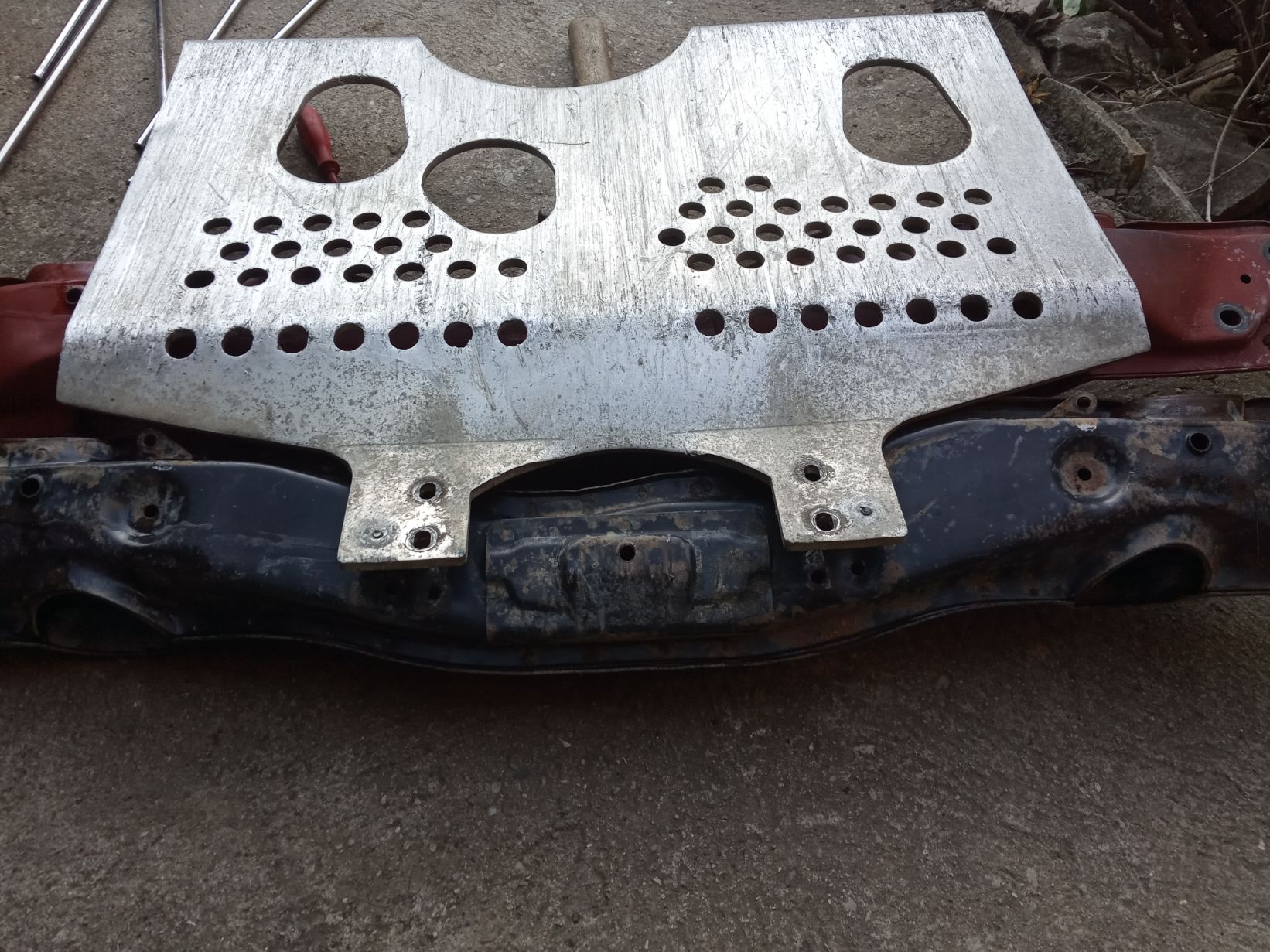

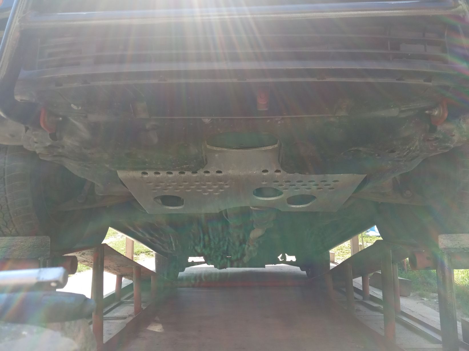

Co takhle použít něco na způsob shuttla?
Zapuštěné 4 matky v předním nosníku a navařené 2 matky na nosniku řízení.Original je to 8mm dural.
Origo Honda řešení.

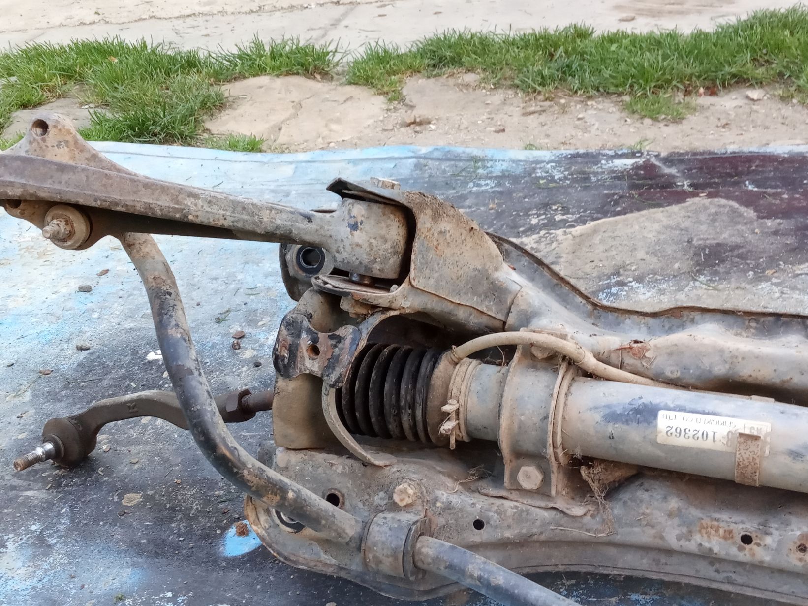

Dnes jsem vyfotil napravnici.Na každé straně je vevařena matice. Já ji na jedné straně neměl, takže jsem ji tam musel navařit.
Dohromady to drží 6 šroubů M8.

mad_zed píše:Source of the post Dnes jsem vyfotil napravnici.Na každé straně je vevařena matice. Já ji na jedné straně neměl, takže jsem ji tam musel navařit.
To není špatnej nápad, akorát si nejsem jistej, jestli je dobrej nápad vrtat díry a závity do nápravnice, aby to nějak negativně neovlivnilo jízdní vlastnosti.
Každopádně moc děkuji, promyslím to *fin*
