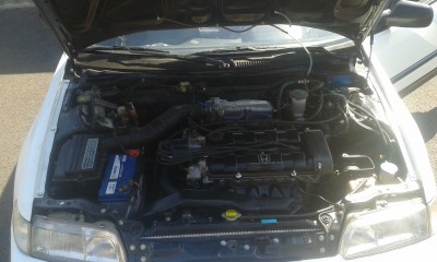

Ahoj.
Řešim problém s těsněnim pod hlavou. V pátek to začalo bíle kouřit a špatně to jelo.
Těsnení tam bylo pouze 2000km!!
Ješte to nemám rozebraný, ale olej je plnej chladící kapaliny, takže to bude ono. Objednávali jste už někdo těsnění u Kaliny WWW.KALINA.CZ ? Chci si nechat udělat vyšší, aby se nezvětšovala komprese. Standadní by mělo mít 1,2mm. Hlava už byla jednou rovnaná o 0,35mm, ale teď to chci udělat pořádně, takže chci vyndat motor a srovnat i blok, snížení tak bude celkem cca. 0,6-0,9 mm.
Při té příležitosti bych rád přeměřil ovalitu, případně překroužkoval, dal nový šály + gufera atd.....
Teď by mě zajímal názor na firmu KALINA a na šrouby hlavy H+B JAKOPARTS J1284010.
Případně poraďte sadu šroubů od jiného výrobce. Já jsem jiné nenašel a tyto jsou za slušnou cenu.

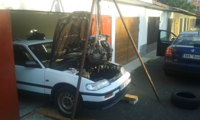

Ono z malé generálky se stala trochu větší. Blok už je odvezenej na výbrus, takže tam toho bude trochu víc :).

Hlásím, že motor je v autě a už to vrčí. Výbrus je 75,5 a dělala ho AHRA Hradec Králové. Hlava srovnaná, natlakovaná a zabroušená sedla ventilů. Kroužky RIK, šály KING. Všechna těsnění nová, nová čidla, nové šrouby v hlavě, nový rozvodák atd..... Teď musí dlouho sloužit. Du pomalu jezdit.
