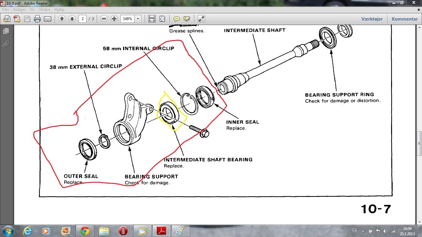

Delší poloosa, tedy poloosa na straně řidiče je půlená, a v té půli je na motoru přidělán držák v kterém je ložisko a v tom ložisku vsunutá poloosa co vede do převodovky. A mě se jedná o to ložisko je to nenormální rozměr, tak by mě zajímalo jestli už ho někdo měnil a kde se dá sehnat :)
ironmen
Příspěvky: 49
Registrován: 24 kvě 2011 17:31
Re: Výměna ložiska na půlené poloose
Příspěvekod ironmen » 25 led 2013 16:11
Je to toto.

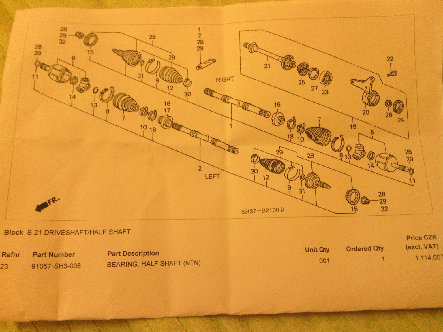

Příspěvekod Petk@ » 28 led 2013 12:28
zeptám se ti v praci co stojí orig a aspon ho pak budeš möct hledat podle OEM čísla :-)
Příspěvekod Petk@ » 28 led 2013 17:51
tady to je orig by měl stát cca 1200kč ale zkus mrknout na nějakou druhovýrobu :-) je tam i OEM číslo :-)
