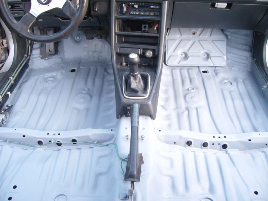

Táák autíčko je KONEČNE doma!!! Do tretice všetko dobré ako sa hovorí že áno. V preklade na dvoch klampiarov "kecálkov" jeden ktorý drží slovo! Na jar ešte prelakujem a bude!!!
Už zostáva len urobiť prahy, čelné sklo, prednú nápravu, spojku, synchrony v prevodovke, zadné silentbloky, opieskovať brucho a nalakovať a možme sa pustiť do motora konečne *vytlem*

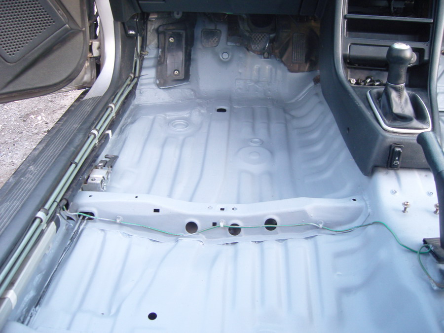

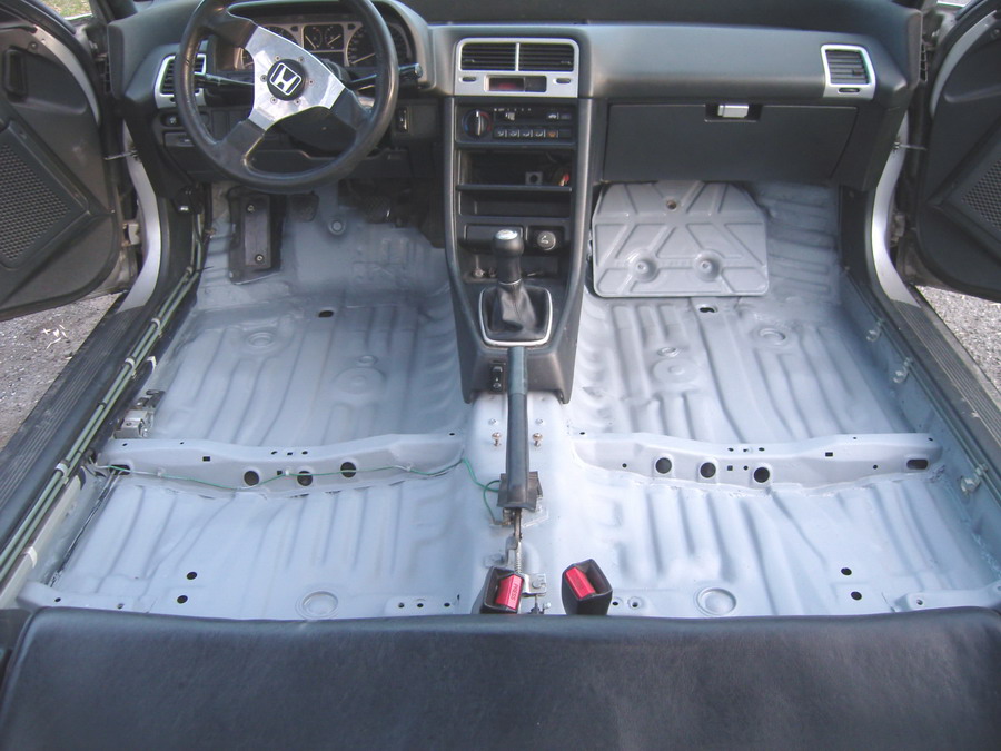

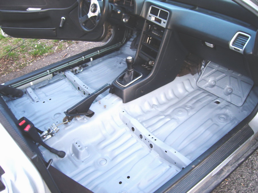

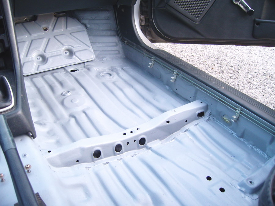

Příspěvekod Antiamik » 29 bře 2010 16:51
Tak jar je tu a podlaha konečne dostala po vyvarení definitívnu piatu vrstvu základného laku.
Škoda tam dávať ten hnusný koberec *cry*
