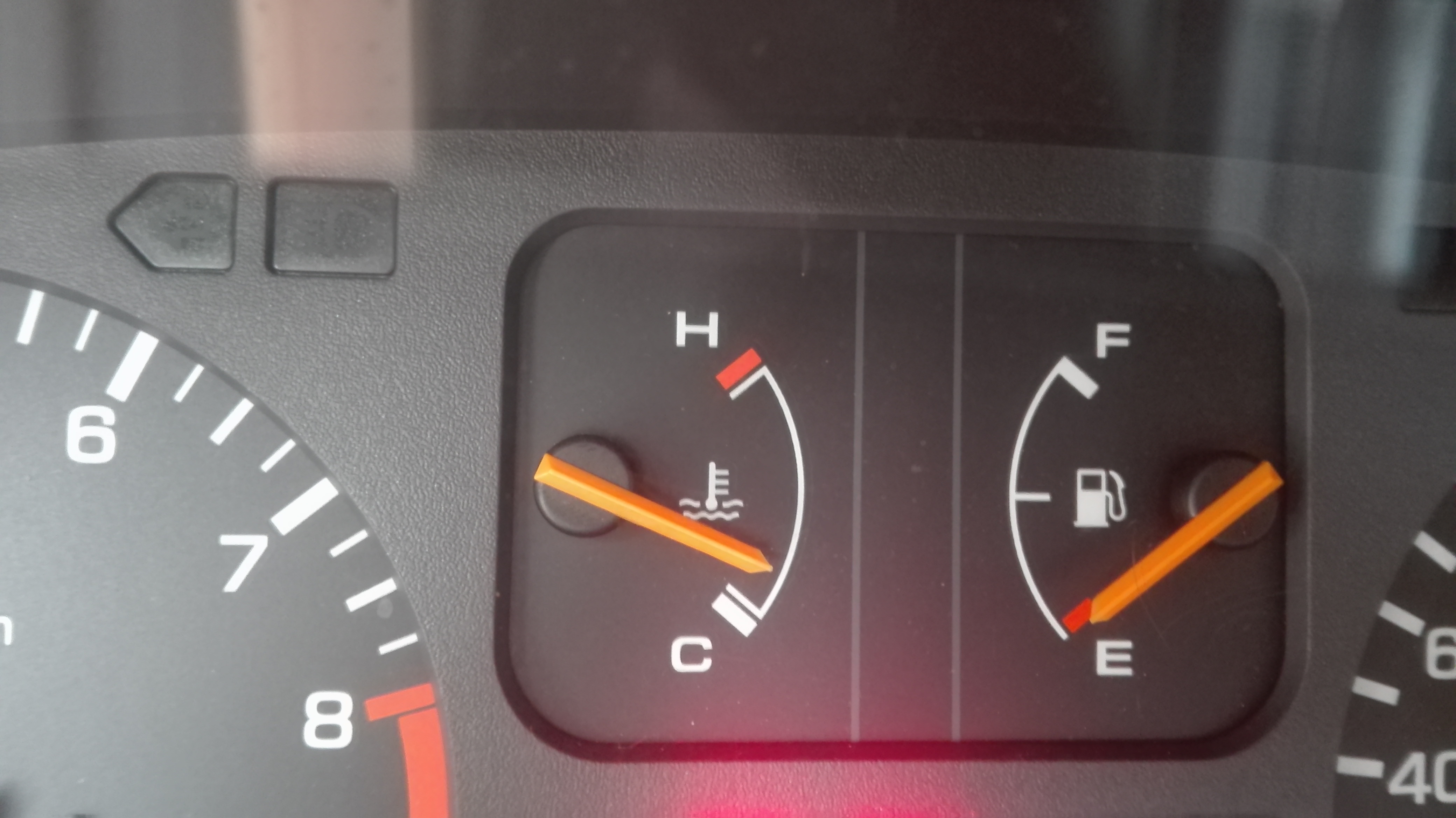

Ahoooj.potřeboval bych radu....teď na srazu jsem se zmínil o tom že na tk bylo zjištěno bohatost směsi.....před tk vyměněny lambdy,vše přetěsněno,motor po rozvodech a výměně lma(což na to nebude mít vliv si myslim) je možné že je to v rozdělovači nebo je tam snad nějaká "poladěná" ecu co to upravuje?díky předem za rady

Vyndej svíčku a dej fotku podle toho se dá poznat aspoň přibližně jaká je směs jestli dobrá nebo špatná

To zkusim......no včera jsem se o tom bavil s Minorem po telefoně a ještě zkouknu čidla teploty protože to možná dělá to-ručička teploty je i po zahřátí poměrně "dole" ......že by byla čiplá ecu Minor skoro vyloučil ale to by se na to musel někdo podivat já vim kulový

co to je poměrně dole?
