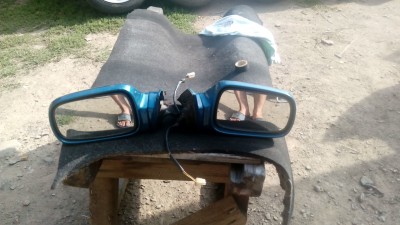

Potřebuju poradit jak vyměnit sklo v elektrickém zrcátku

Především opatrně.
Musíš horkovzduškou nahřát okraje plastu kolem zrcátka a sklíčko vyloupnout.
Bohužel při tom občas praskne.

ono prasklé je proto ho měním bude mi pasovat z manuálu?
Re: elektrické zrcátko
mělo by, taky jsem ho chtěl měnit z manuálního zrcátka a co jsem to měřil, tak byly stejný
pasuje i z c4g
