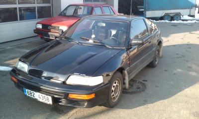

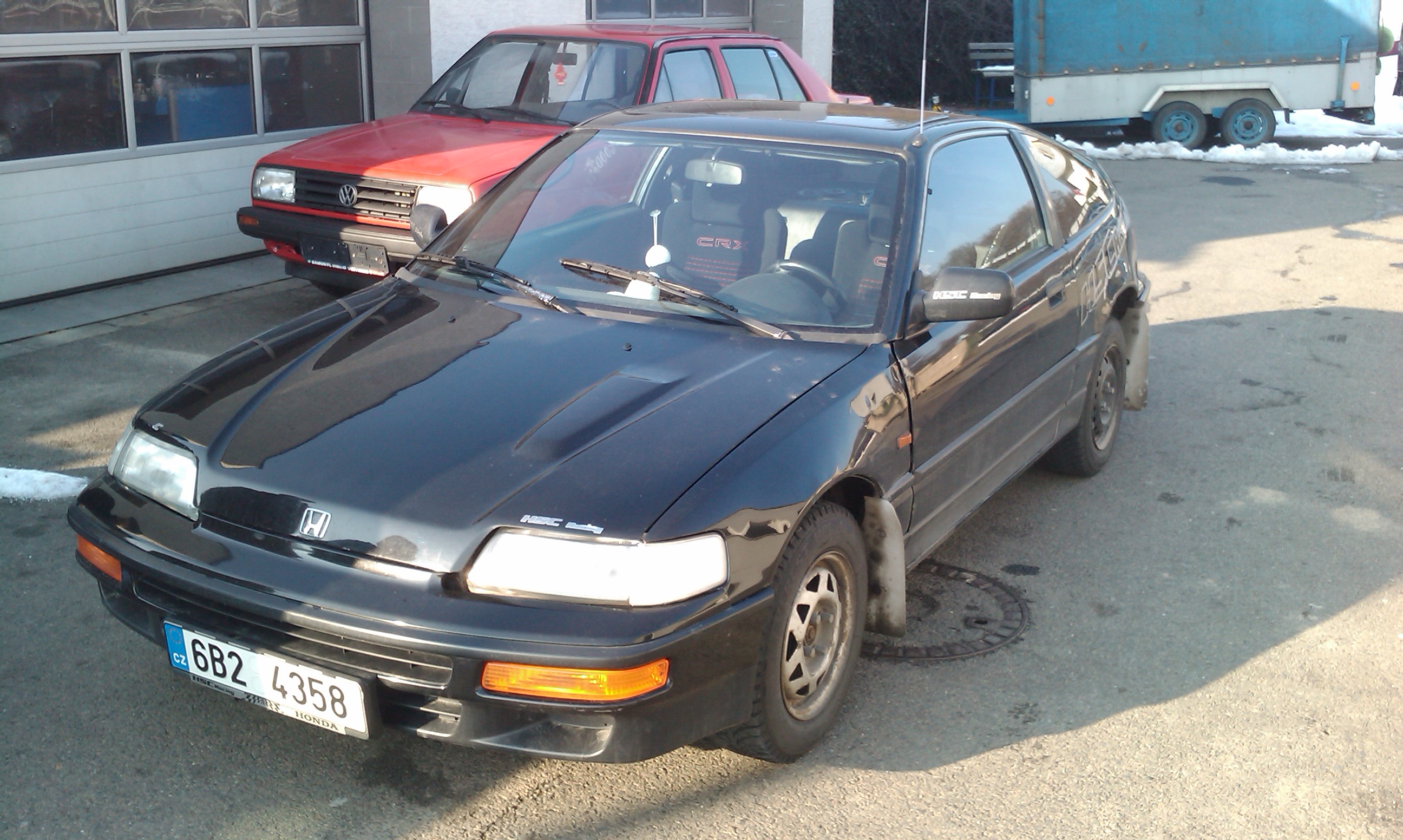

naskytla se mi další
ke koupi...tentokrát swapnutá B16A2...cenovka je 40 000,- + oprava převodovky (synchron z 2 na 3, cena asi 6000)...interiér, spojka, motor jsou v lepším stavu než u té bílé (ta je D16A8)...a myslim že i kastle, nerezne okolo nádrže a jsou chycené jen lemy...na fotkách má 13'' takže vypadá uboze, ale na 15'' vypadá krásně...
ke koupi...tentokrát swapnutá B16A2...cenovka je 40 000,- + oprava převodovky (synchron z 2 na 3, cena asi 6000)...interiér, spojka, motor jsou v lepším stavu než u té bílé (ta je D16A8)...a myslim že i kastle, nerezne okolo nádrže a jsou chycené jen lemy...na fotkách má 13'' takže vypadá uboze, ale na 15'' vypadá krásně...Re: Kupuju CRX - foto
Tady na tej je nadherne videt jak nelicuje naraznik od v-tecu na edcku
No motorově by to mohlo bejt zajímavé,B16A2 už musí trhat asfalt !!
A jestli kastle vypadá jak píšeš tak by to nemuselo bejt špatný !! A cena taky docela jde !!!
Už jen ten motor má pěknou cenu !!
jede to až to pěkné není
nádhera ! motor je přetěsněný, jediná velká chyba je ta převodovka, ale i s opravou to vyjde do 50 000,- což je za vtec dobrá cena...pak už by byly jen rýpačky s lemama...a s předkem..EEčko vypadá líp, ale shánět světla a kapotu by mě vyšlo na dalších X tisíc...takže bych tam dal asi ED nárazník..nebo se zkusil zeptat jestli by to někdo šikovně dolaminoval aby to lícovalo...ale to je daleká budoucnost...nejdřív musím sehnat financování

Myslim ze pokud ji vemes tak se ti vyplati koupit naraznik ed9.cenovka bude 1500 a da se i levneji. A ten naraznik z ee8 prodas myslim za docela ranec i s tema blinkrama. Vypada ze je v super stavu a je to nedostatkove zbozi..Moc nechapu autora co tim zamyslel.
jinak on se B16A2 vejde pod kapotu ed9 jo? myslel jsem ze se musi upravovat.

Presne,EE8 naraznik prodas za min 2tis + blinkry treba 1500/ks.Coz hrave zaplati ED9 naraznik.B16A2 je rozmerove uplne stejna jako B16A1,to az B18 ma vyssi blok o cca 6mm.Bud se predelaji uchyty ci se koupi redukcni drzaky motoru.Problem je trosku s kapotou,protoze EE8 ma stredovou cas smerem nahoru,kdezto ED9 dolu...Vypada dobre a pokud je to dobre udelany swap,vcetne papirovych zalezitosti,tak bych ho vzal...
