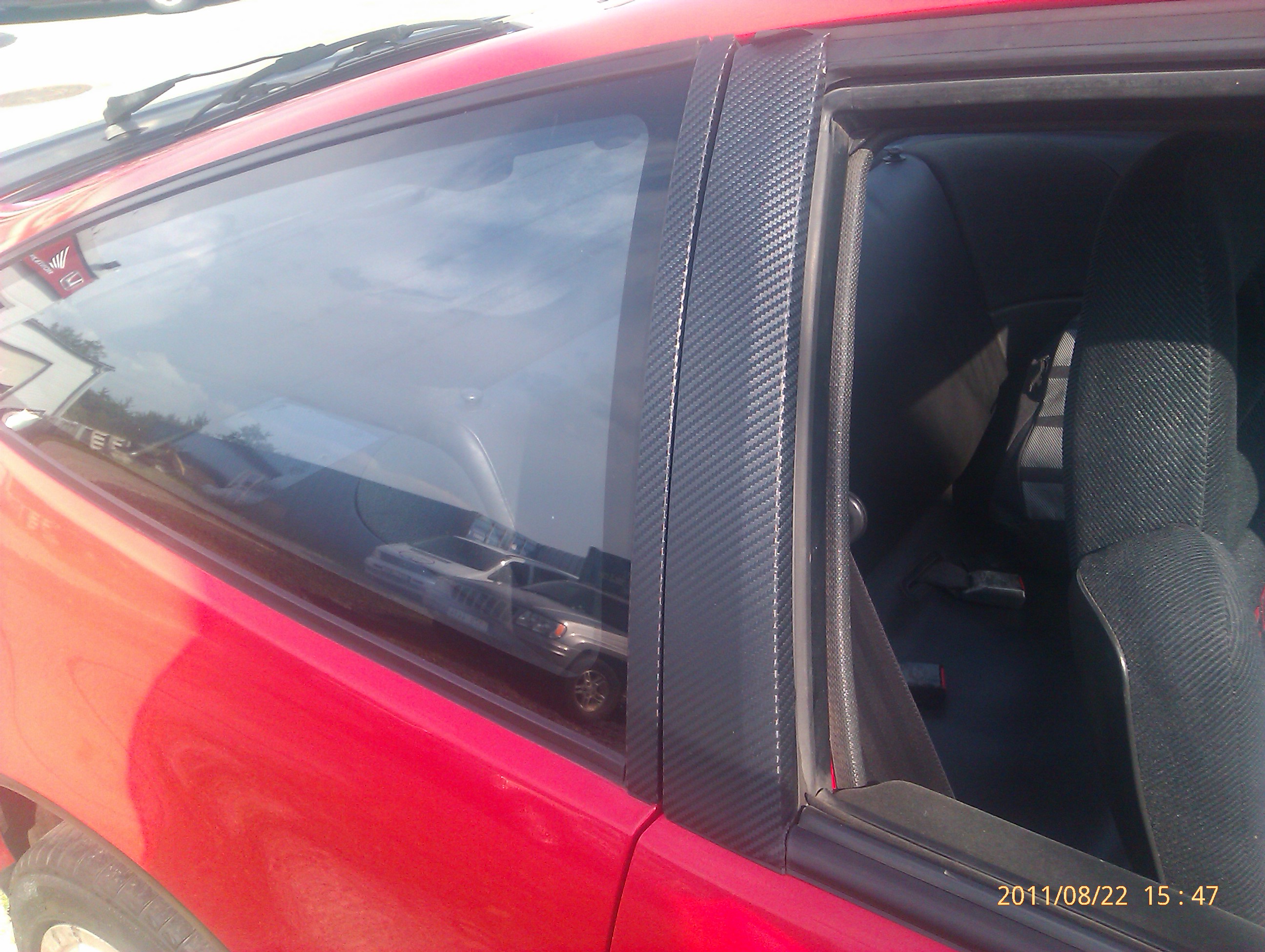

Tak jsem se ktomu konečně dostal a zjistil proč mam vodu v kufru na straně u řidiče jak je trubka od šíbru tak byla na fer vyndana s příruby coje v lemu :-D taksi jaksi voda tekla rovnou do kufru a na druhy straně to bylo pro zmenu ucpaný :-) tak jsem to vycistil profoukal a pořadne upevnil tak uvidim až bude pršet :-) jinak jsem přidal takovej mensi doplněk :-) a přemejšlim jestli nemam sehnat kapotu klidně v jine barvě a taky si ji potahnout :-)
