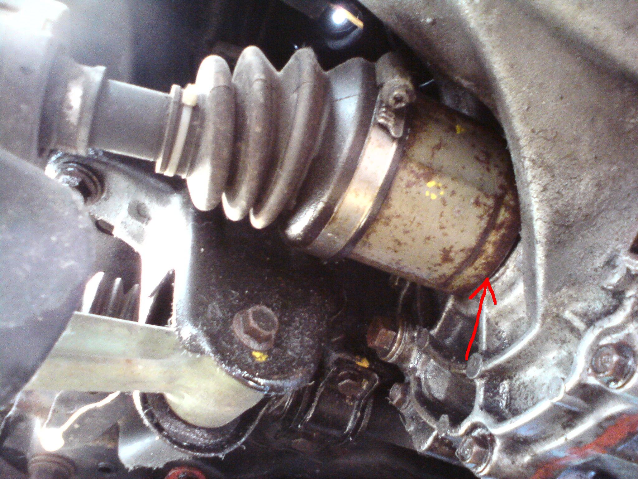

Ahoj. Koukal jsem dneska pod auto a zjistil jsem že mi teče z převodovky olej. Mám takovej pocit, že je to z toho místa co je vyznačený na fotce, pač je všude kolem rozstříklej olej. Stalo se to už někomu, je tam nějakej simerink kterej se dá vyměnit ? Měnil jsem motor s převodovkou a dal to tam zpátky a od té doby to teče, předtím nic. Díky za rady

a neni jen malo dorazena poloosa?

Poloosu těsní v převodovce gufero. Asi budeš muset koupit nové a vyměnit ho.

jojo přesně jeto gufero *fin* tetkon minulej tejden sem si menil vnější manžetu na poloose a kdys jsem ji vytahl tak nani bylo namotaný perko se simerinku coje na převodovce ale neteče ;) zatim ale z další vejplaty si k rozvodum atd přidam i ty 2 na obě strany at mam jistotu :-) *jizda*

všechno mazat hoši při montáži,do gufer nic necpat na sucho ... pardon...ještě čisto před máznutím a i po
