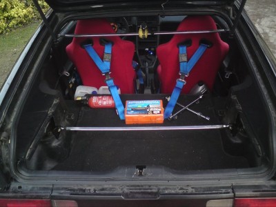

Zdravím, zkoušel jsem hledat, ale nějak se mě nepovedlo :D Mám tedy dotaz, sportovní sedačku již mám, pás až teď a řeším kam ho uchytit po provlečení sedačkou? Jaké je ideální místo? Díky za rady :)

Tak zalezi jaky mas pac...3bod,4bod?Tribodovy uchyt na spodu za uchyceni origo navijaku,na druhe strane misto zapinani.No a zezadu za zapinani zadnich pasu ci u 4bodu treba za zadni vzperu ci tak neco.Videl jsem i za ulozeni zadnich tlumicu....ale nevim nevim,tam bych to osobne nedal.

jo to jsem zapoměl napsat - mám 3bodový pás, boky už mám udělané jen zbývá ten zadní úchyt. A tam se právě nemožu rozhodnout, nebude to při uchycení k zadnímu pásu moc pod úhlem? Za tu vzpěru jsem taky uvažoval ale nevím jestli je to pevné místo...

Vzpera he dost pevna,hlavne se k tomu vyuziva,pokud je pas dostatecne dlouhy a je moznost to tam uchytit,tak nevahej.Ja osobne ho mam uchyceny na zapinani zadnich pasu.

Já jsem to asi špatně napsal... Myslel jsem uchytit to za vzpěru(píst) co drží víko kufru. Zadní rozpěru mezi tlumiči právě nemám, to bych jinak bez váhání dal tam. Ale asi to nakonec dám za ty úchyty zadních pásů. Má někdo ještě nějaké jiné řešení? Díky :)

Tak za kufrovou vzperu to nedavej v zadnym pripade.Jednak je to slabej sroub,ktery beztak ani neni pevnosti a navic by to mohlo delat neplechu....Urcite to dej na misto tech zacvakavacu zadnich pasu,jak mam ja....tam je nejaka 12ka,14ka pevnostni sroub...

ok, ok, udělám to zřejmě takto. Stejně bych to radši zkusil někde k tomu C sloupku, nezkoušel to tam někdo dát? :)
