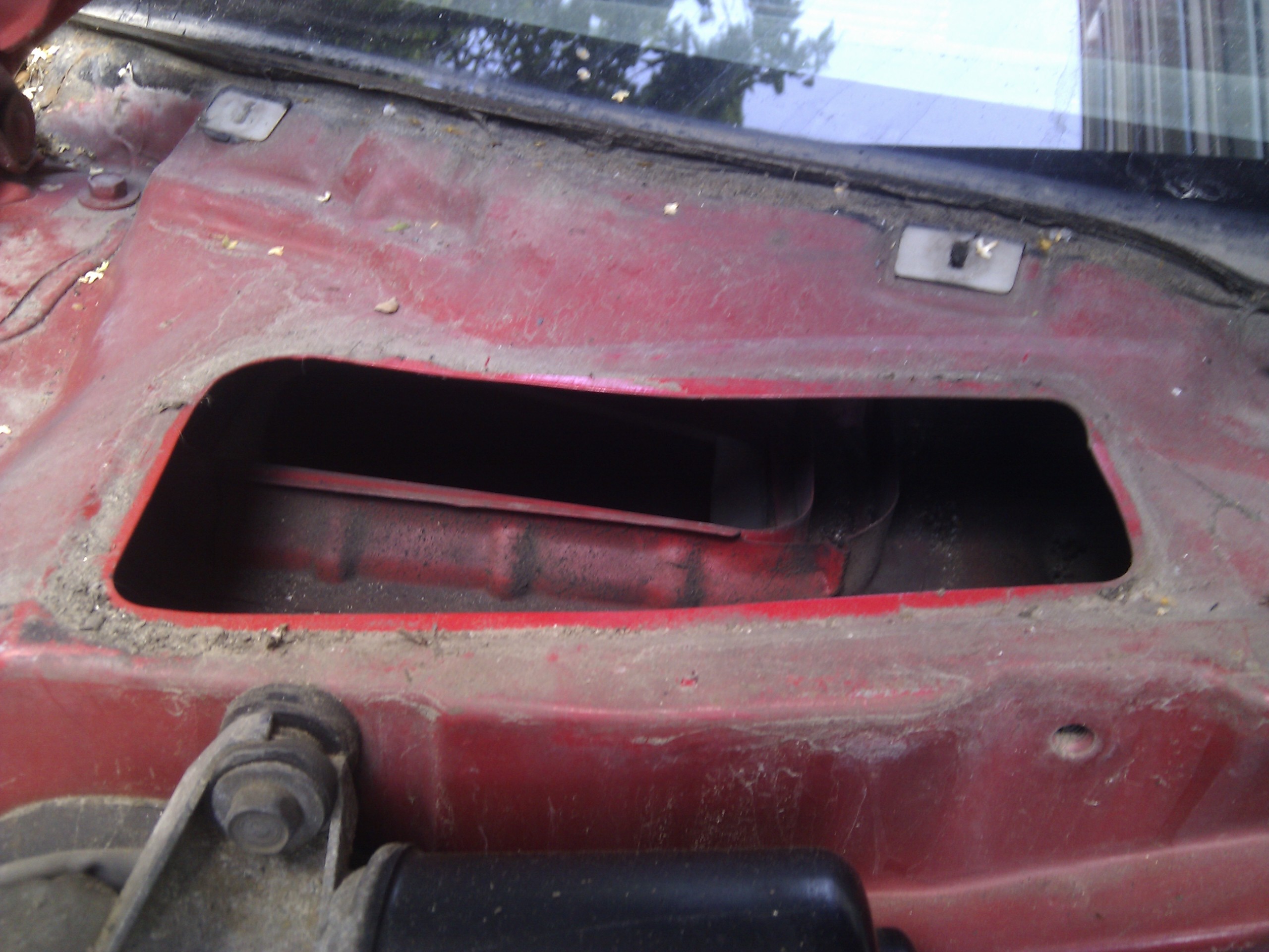

Chcem sa spýtať, nakolko reakcie sú tak 50:50. Má CRX kabínový filter? Ak áno kde sa nachádza? Ako sa dá najlahšie vymeniť?
Vďaka, B.

Ahoj,ano má a je za kastlíkem u spolujezdce..viz foto

Vďaka za fotku. Vymieňal ho už niekto? Ako by sa dal najlahšie vymeniť? Ja tam mám ešte pred ním nejakú kovovú rotzperu, potom by som bol zvedavý na tú demotnáž, lebo ani netuším odkial začať ...

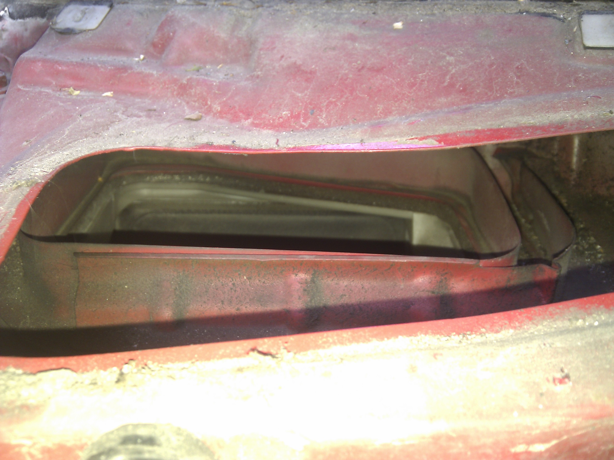

Nové informácie. Na tejto fotke ten čierny plast v ktorom má byť aj filter tam nemám (a myslím že viac ako polovica ľudí ho nemá), mám tam len plast ktorý spája ventilátor s hlavným "distribútorom" vzduchu. Ale našiel som pod plastmi stieračov otvor kam by mohol pasovať nejaký filter. Len nemá klasický čtvorcový otvor ale je skorej oválny. Takže to vidím asi na "ručnú" výrobu filtra. Fotky:

Niečo som teraz našiel, a asi to aj vyskúšam nakolko predpokladám že to nik iný nespraví :)
http://ecat.elit.sk/ArticleDetails.aspx ... leTypeID=1
