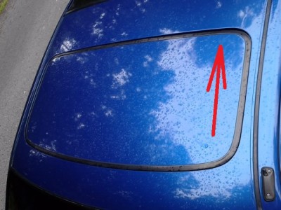

Ahoj.

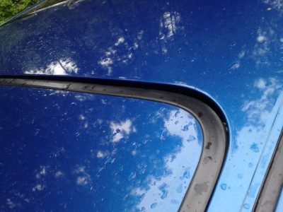

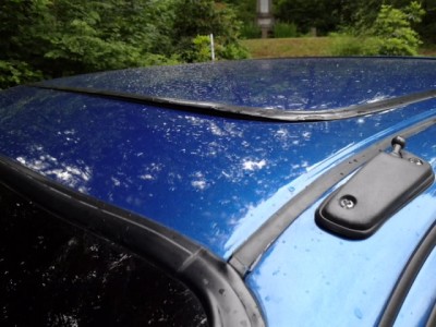

Nějak se mi posunul šíbr. Na straně spolujezdce je dobrý ale na straně řidiče je posunutý směrem dopředu (viz. foto) Při otevřeném šíbru jsou viditelné 2 šroby, ale ty po povolení nemají žádnou vůli ke štelování. Jak a čím se dá narovnat do původní polohy? *help*
Předem děkuji za pomoc ;)

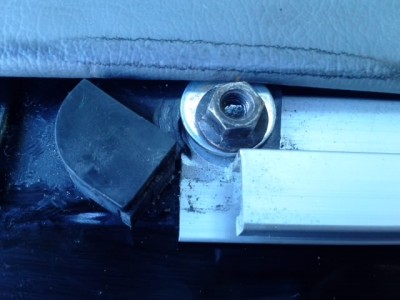

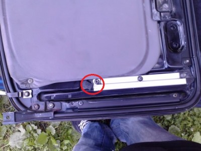

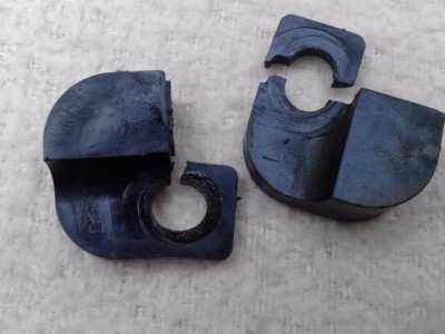

Ze spoda na šíbru jsou takové plastové dorazy, ty když si vyšroubují tak jde šíbr sundat... Docela rádi praskají, jí si je vyráběl z hliníku.. Zkus se podívat jestli ti náhodou jeden nepraskl...

Tak jsem sundal šíbr a údajné plastové dorazy zlomené jsou. Spíše mě zarazilo že zadní dorazy, tedy ty co ,,zastavují " šíbr při zavírání jsou celkem v pořádku a způsobují vůli cca 2mm. Dočasně jsem je opravil (podložkou a utažením na fest) a znovu přidělal. Bohužel to s šíbrem nic neudělalo a je stále ve stejné, křivé poloze. Naschvál jsem koukal jestli to mou opravu vydrželo a znovu se nehnuly ale jsou nyní správně. Nějaké jiné nápady? :lol:
