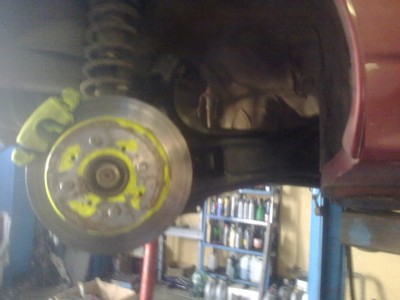

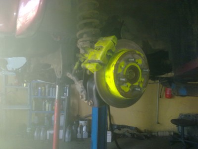

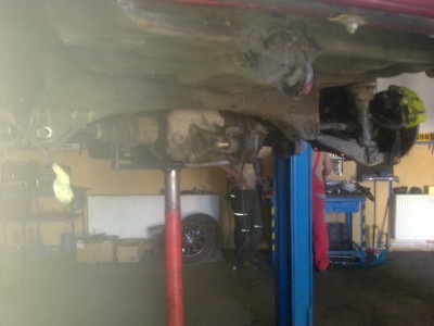

Takze pani mam prevas novinku predok je komplet nahodeny a ide sa na zadnu napravu dam urcite vediet ako som natom inac dakujem za podporu.

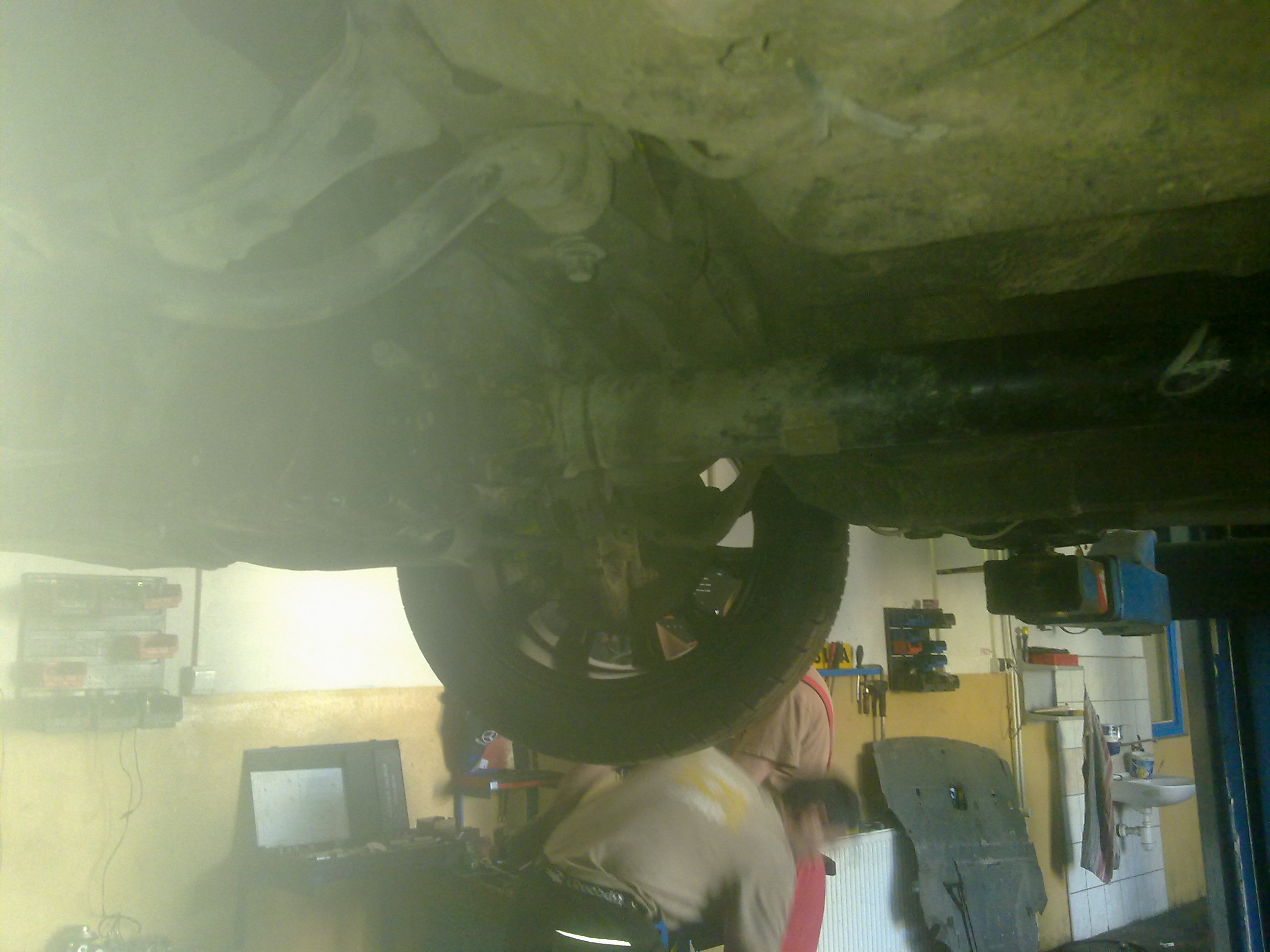

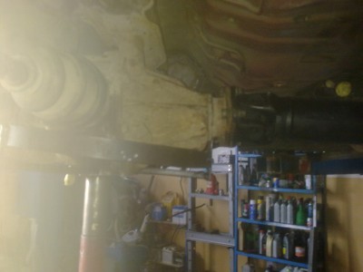

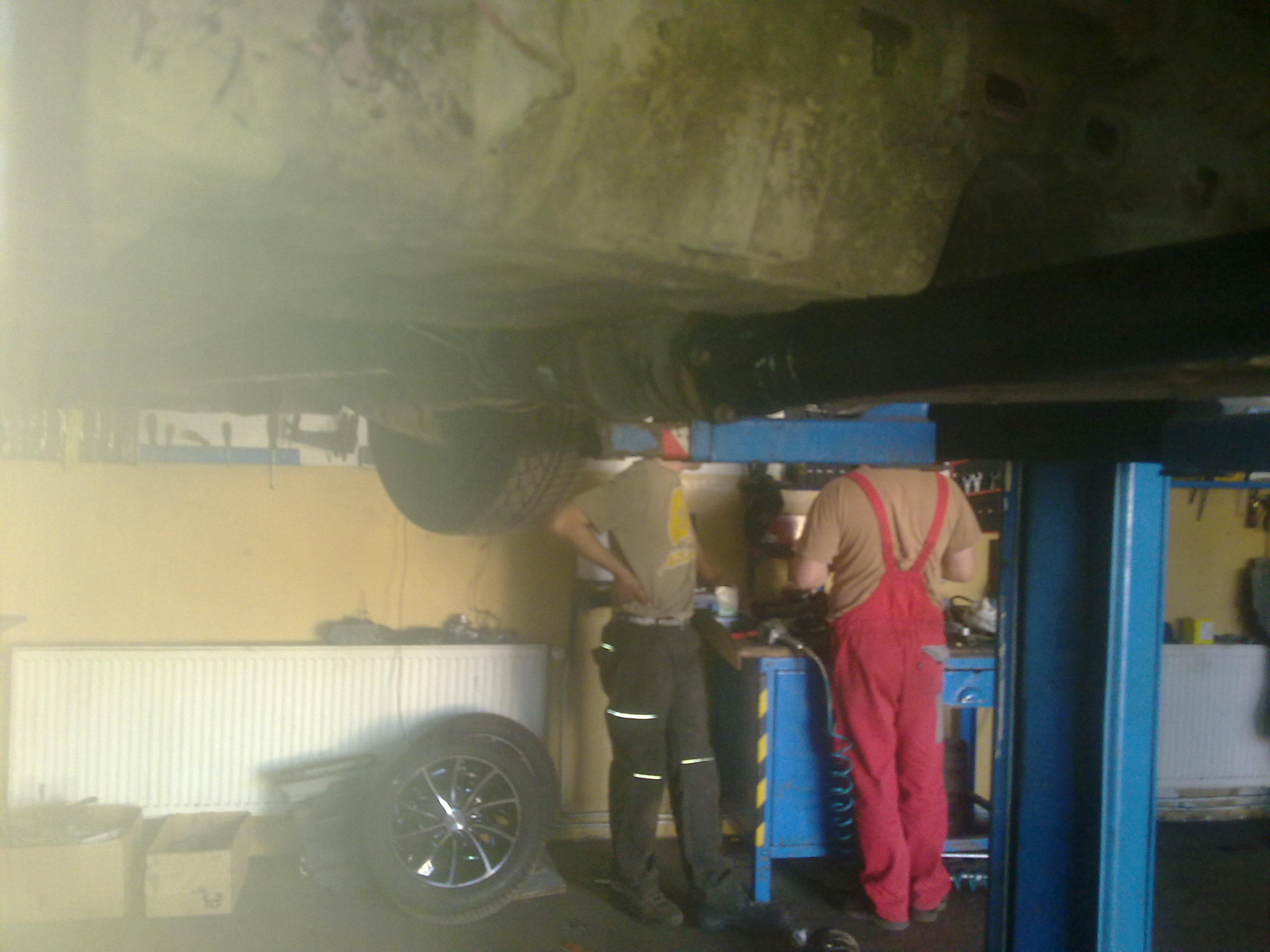

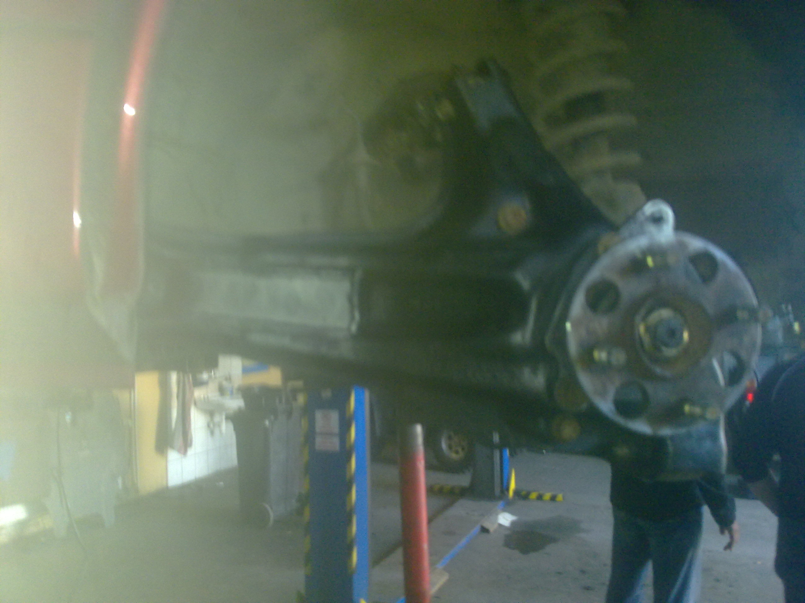

Pani je to vsetko super uz iba uchit kardanu a uchit diferaku a nadrz ,urcite sem potom dam viac fotiek vsetky dakujem za rady a navrhy ale hlavne maratovy vela my poradil .

Pacisa aspon nieco
