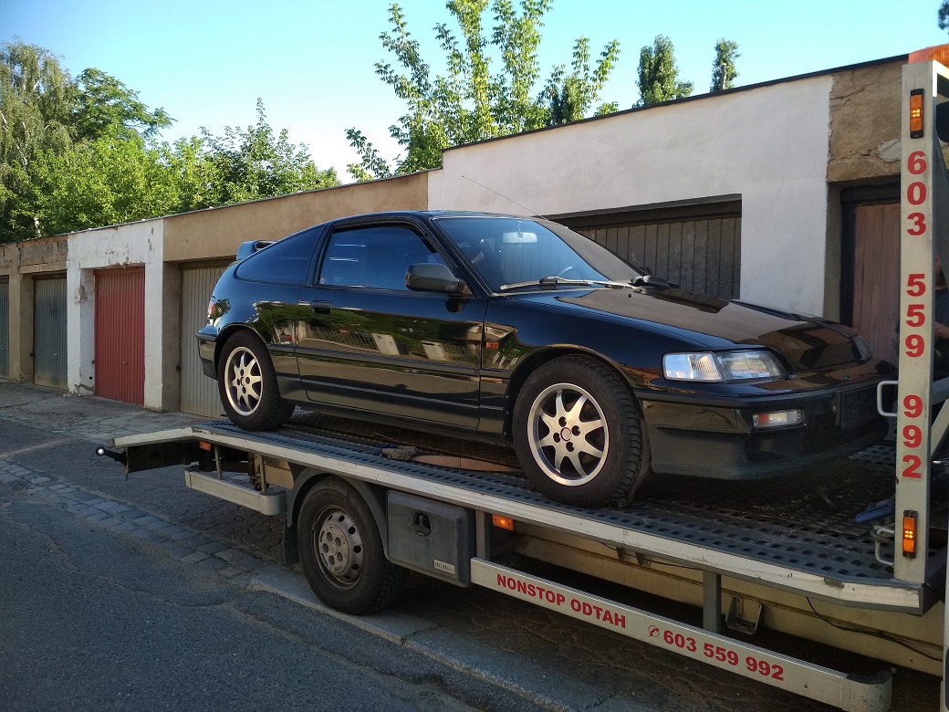

Zdravím všechny stejně nemocné *pratele*
Moc dlouho jsem to po prodeji fialky nevydržel a po zpracování manželky číhal na další kousek ;)
Bez crx to prostě není ono. Už jsem si myslel,že jsem velký kluk a hračky nepotřebuji,ale opak je pravdou. Tudíš jsem asi ještě ve vývinu. Nebo,že by to bylo zrání?? :) ;)
Každopádně po hořkém zklamání s nákupem crx v Polsku jsem číhal radši jen na bazoši.
A po nějaké době se tam ukázala tahle potvora ;) Dovezl ji Dudla s Minorem. Takže jsem po ní skočil a už jsem v tom zase *jizda* *jizda* *slint*

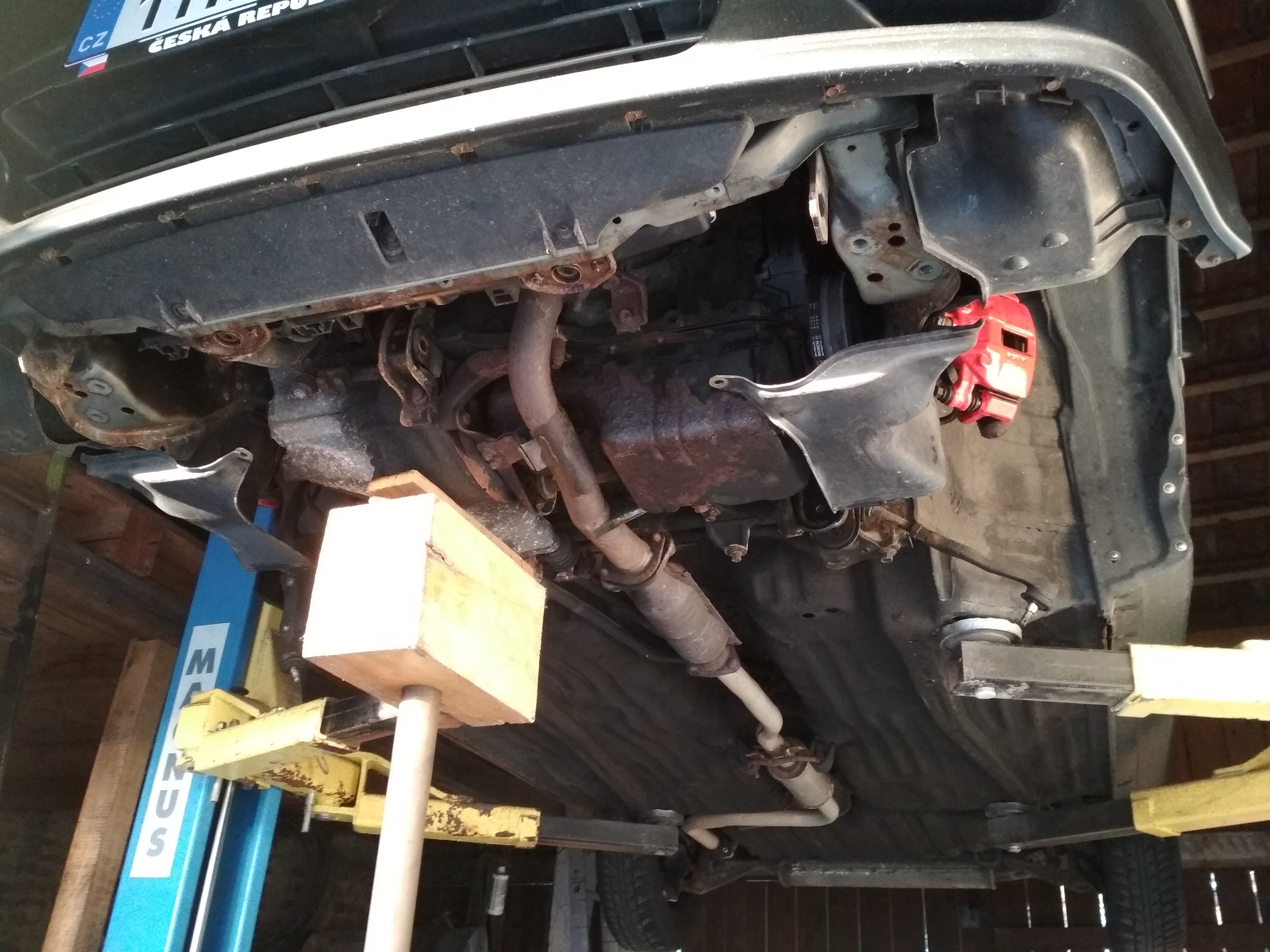

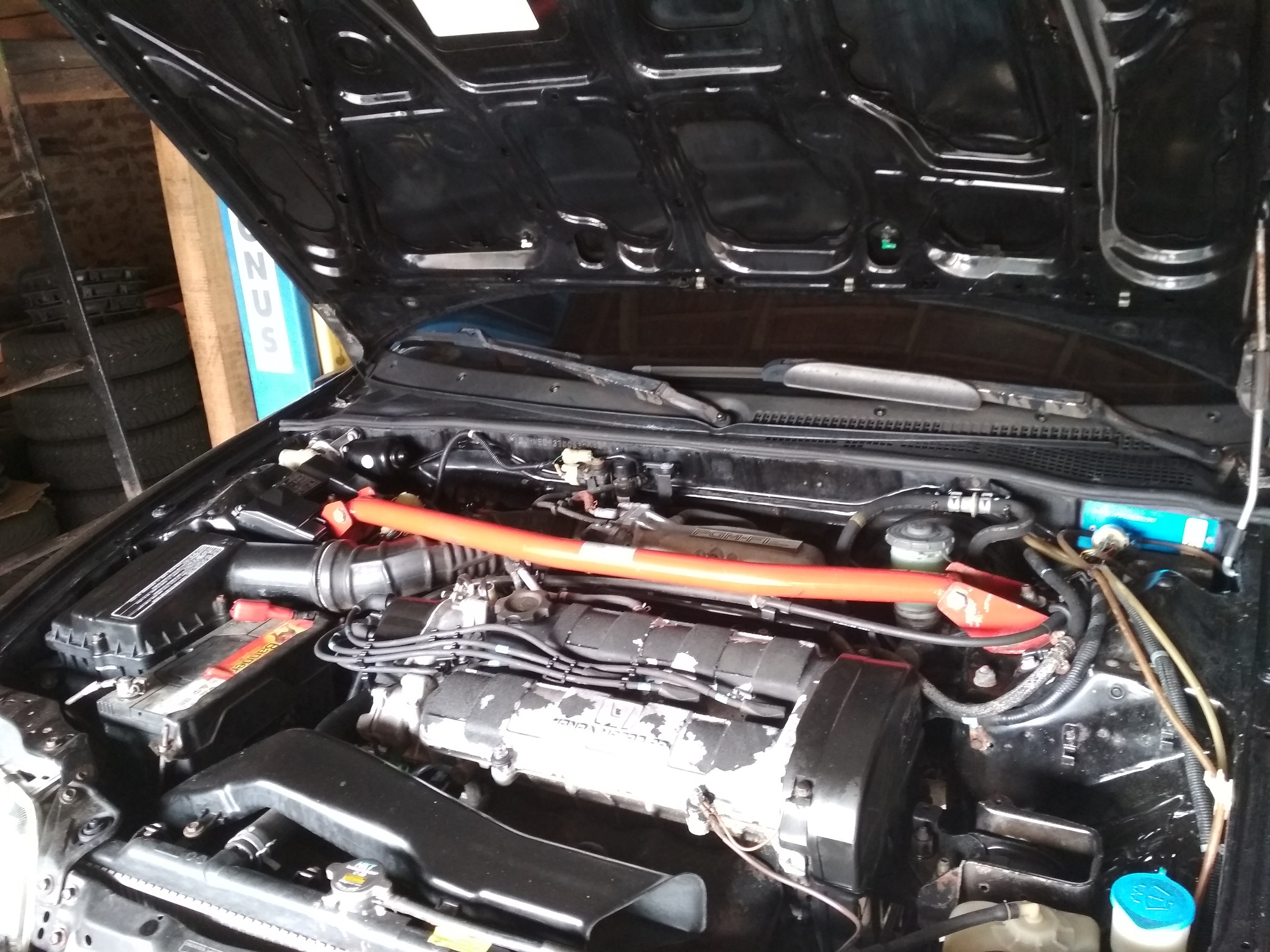

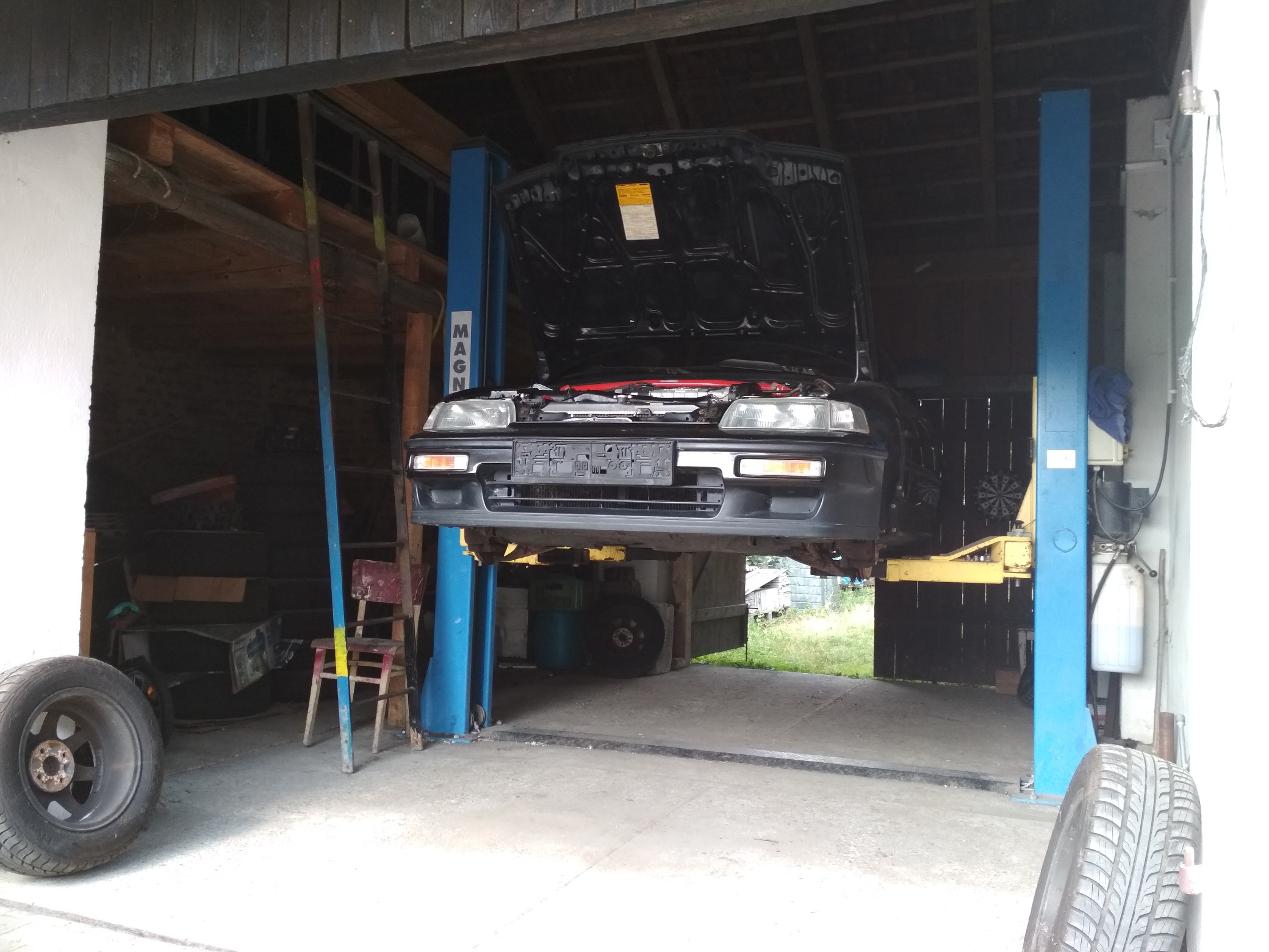

Ještě jsem s ní teda nejel,(jen asi 5x na odtah a dolů :) ) Jednak zatím nemám spz,ale hlavně je už po sraze,takže není kam spěchat a pomaloučku si ji rozebírám na zvedáku. A hlavně bylo třeba IHNED vyměnit všecky náplně,včetně benzínu. Bohužel po vytáhnutí svíček,které byly černé,jsem zjistil,že motor papká olej a jde i trochu modrého kouře z výfuku. Takže v zimě asi motor ven a krom gufer ventilů,pístních kruhů a rozvodu i nová spojka *pohladit*
Na dovozové stk nenašel jediný špatný čep,nebo silent *fin* Jen zadní brzdy a ložiska kol jsou ko. Aspoň je co dělat :)

Závidím pracovní prostor a jsem rád, že šla k tobě. Myslím, že ji čeká dobrý osud.

Stodola se zvedákem. To je takovej dávnej sen. Třeba se i jednou splní. Ale musim říct, že sem rád za pronajatou garáž s jámou. I tam se dá dost udělat.

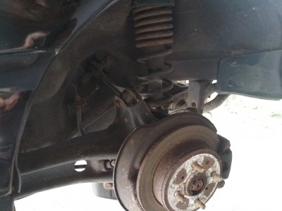

Příspěvekod Jindřich » 02 srp 2019 08:37
Pomaaalu se v tom začínám hrabat *slint*
zatím mě to fakt baví,i když zjišťuju další a další špatné věci,protože se těším na první zkušební jízdu *jizda*

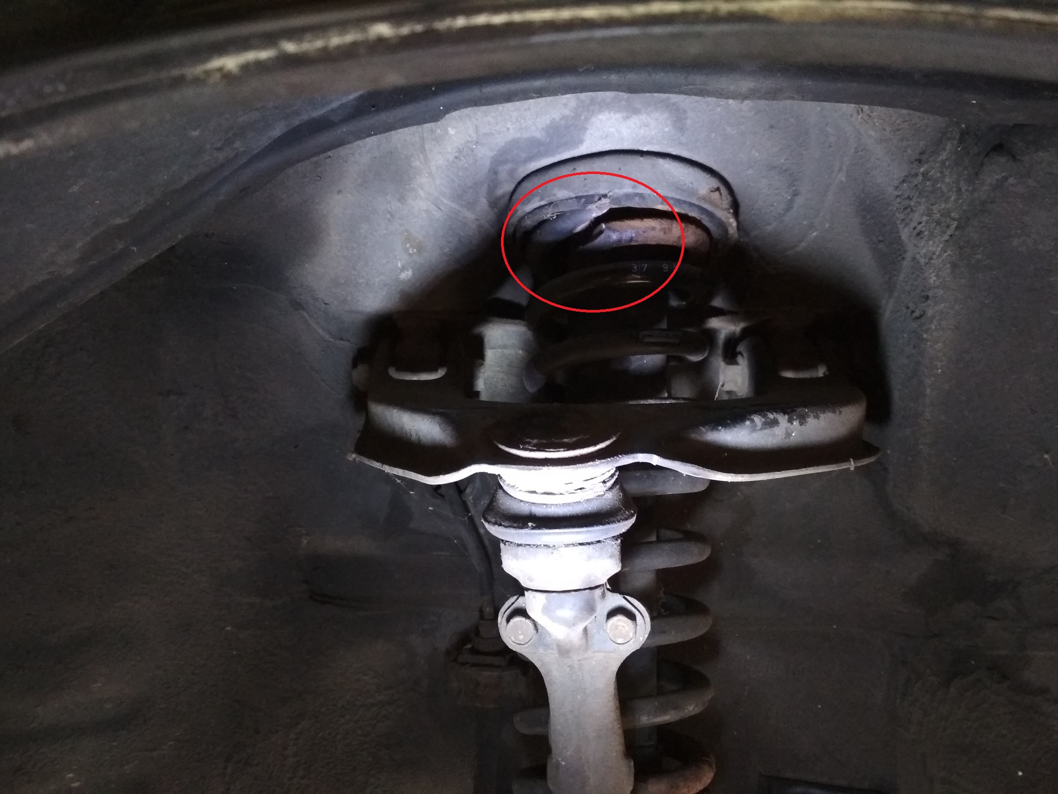

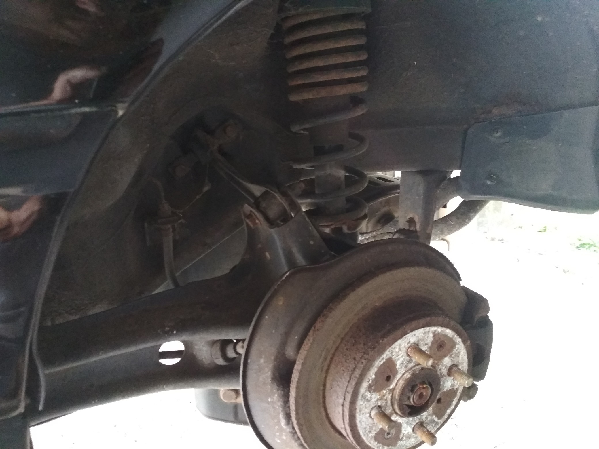

Mezi ty špatné věci patří bohužel i Eibach pružiny-pravá přední je prasklá *cry*

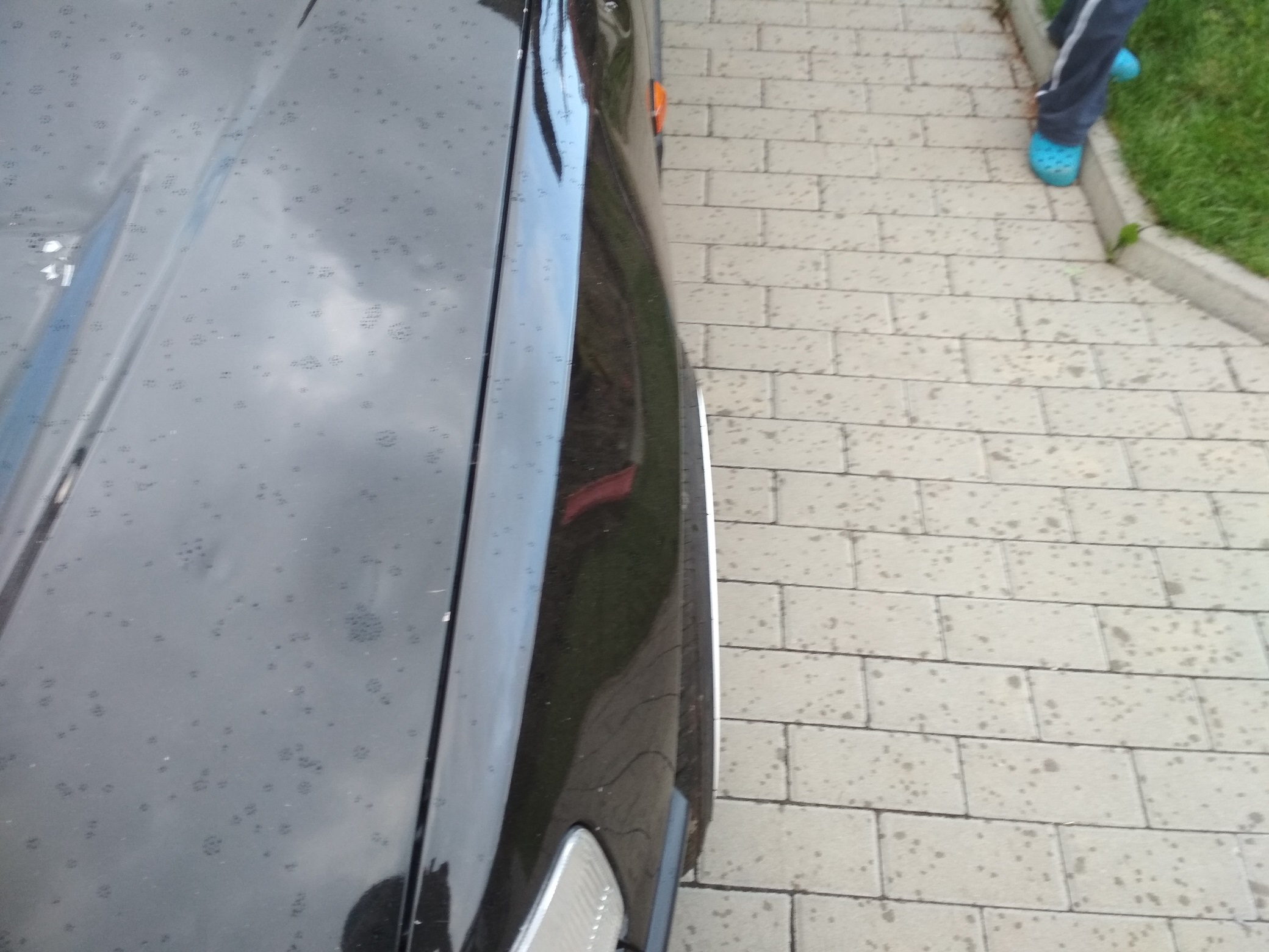

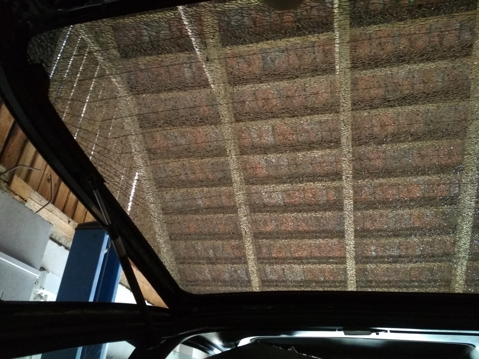

A další "otrava" je,že jsem si při zbrklém sundávaní spojleru ze třetích dveří praskl sklo... *cry* *coze*
Naštěstí mám ještě dvoje v "záloze" a ty na autě jsou z boku vrtané kvůli tomu spojleru,takže je vlastně dobře,že mě to přinutí je vyměnit hned *pohoda*
Dneska objednám zadní náboje i s brzdama a přitom zrepásnu třmeny. Sady mi zbyly ještě z fialky,z rezervních zásob... ;)

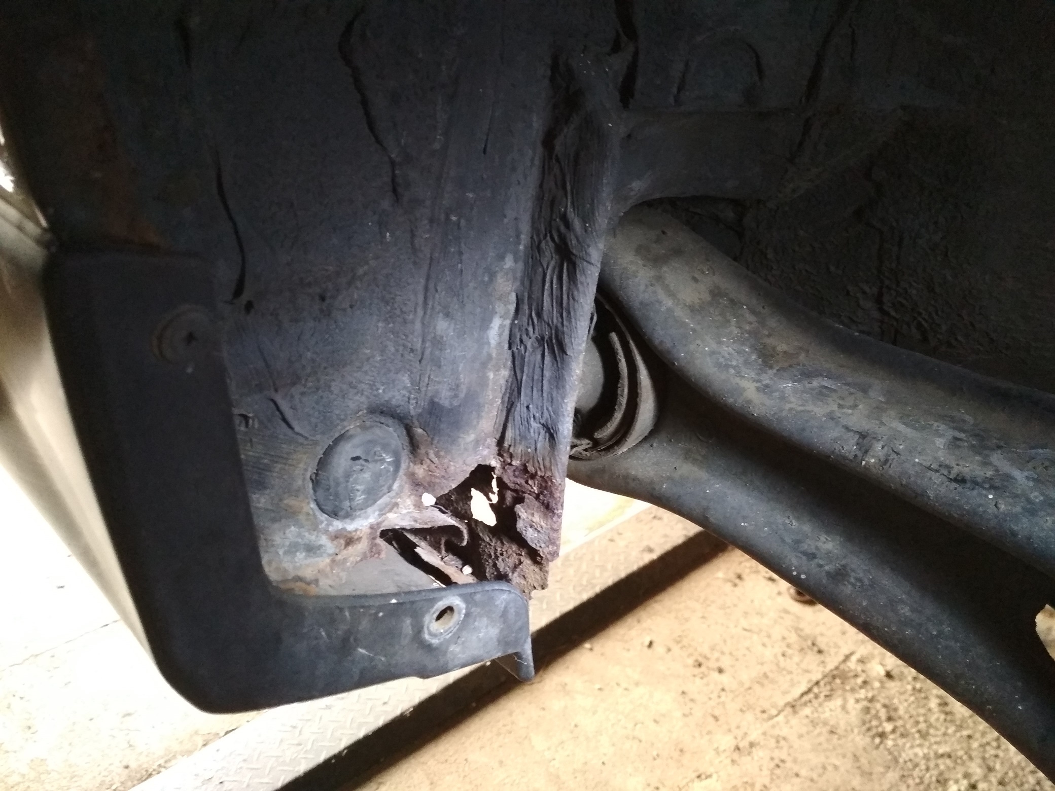

Jinak klasika-prahy a levý zadní lem v háji. Tentokrát si to vyvařím sám (ale pod dohledem karosáře ;) )
Vidíte ten škublý puk? :roll: *vytlem*

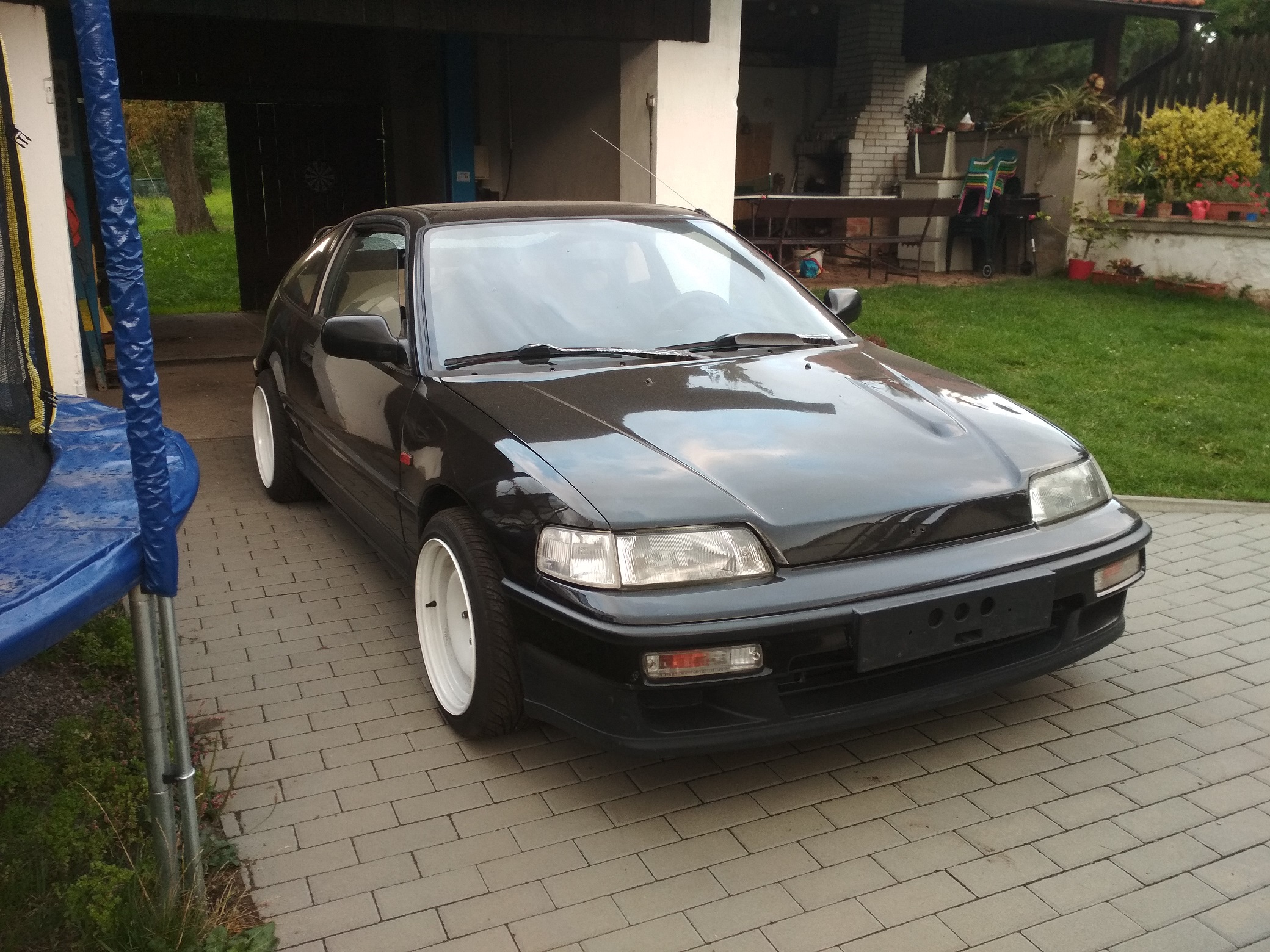

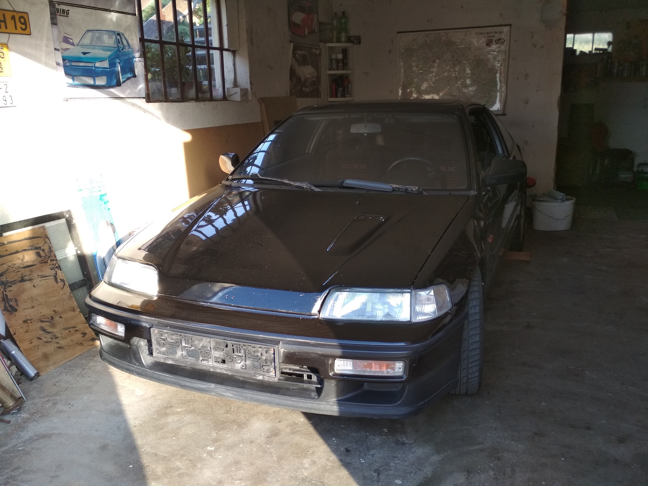

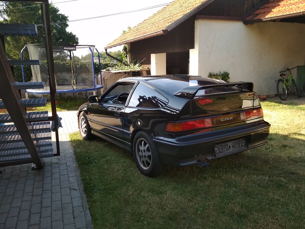

Podařilo se mi sehnat znak,takže zase je o trochu hezčí :) Na fotu ještě není :?

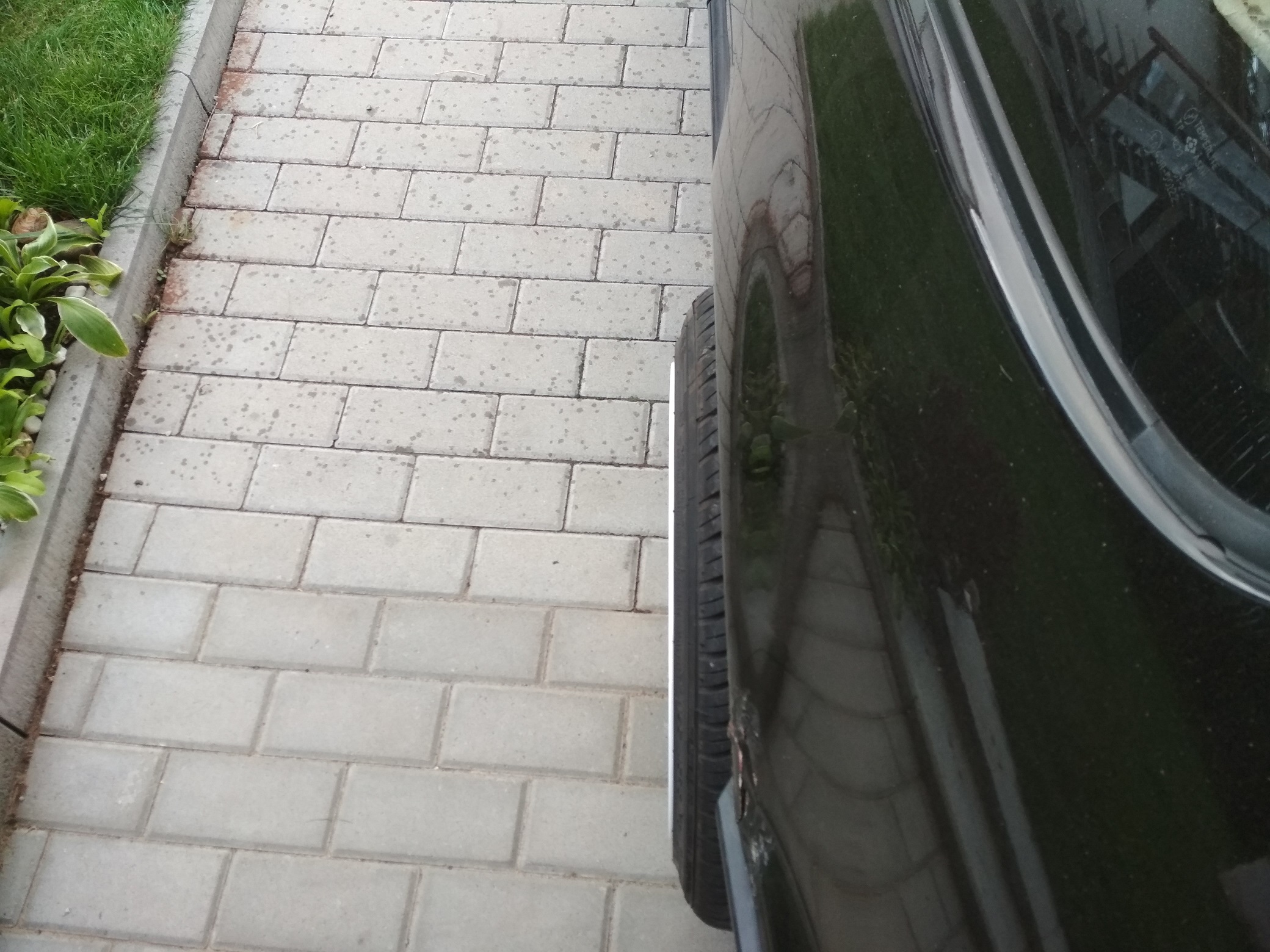

Synovec prodává převařené plechy patnáctky. Cvičně jsem je na mazla nahodil.

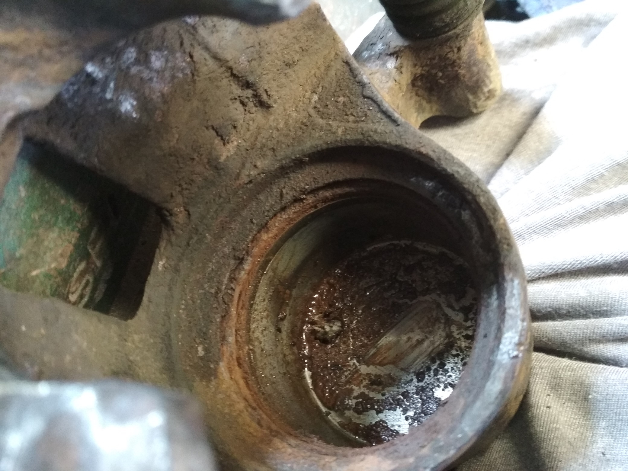

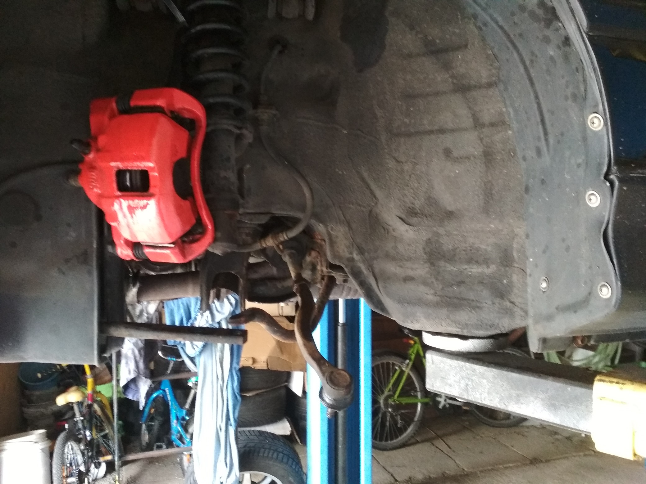

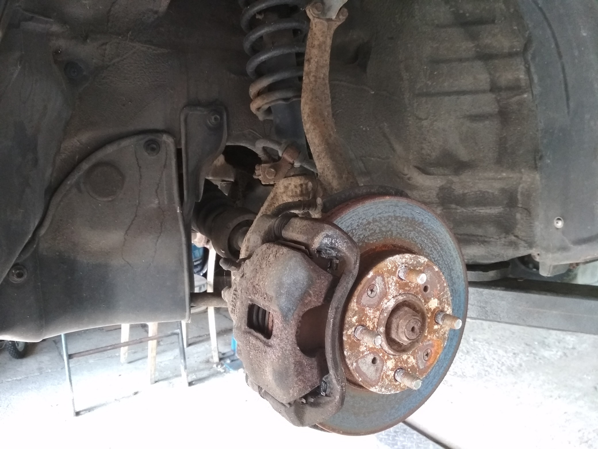

Dokončil jsem repas brzd. Takhle to vypadalo v předních třmenech...
Konečně jsem ho i protáhl a jako další akce proběhne výměna předních ložisek-hučí jak cip...

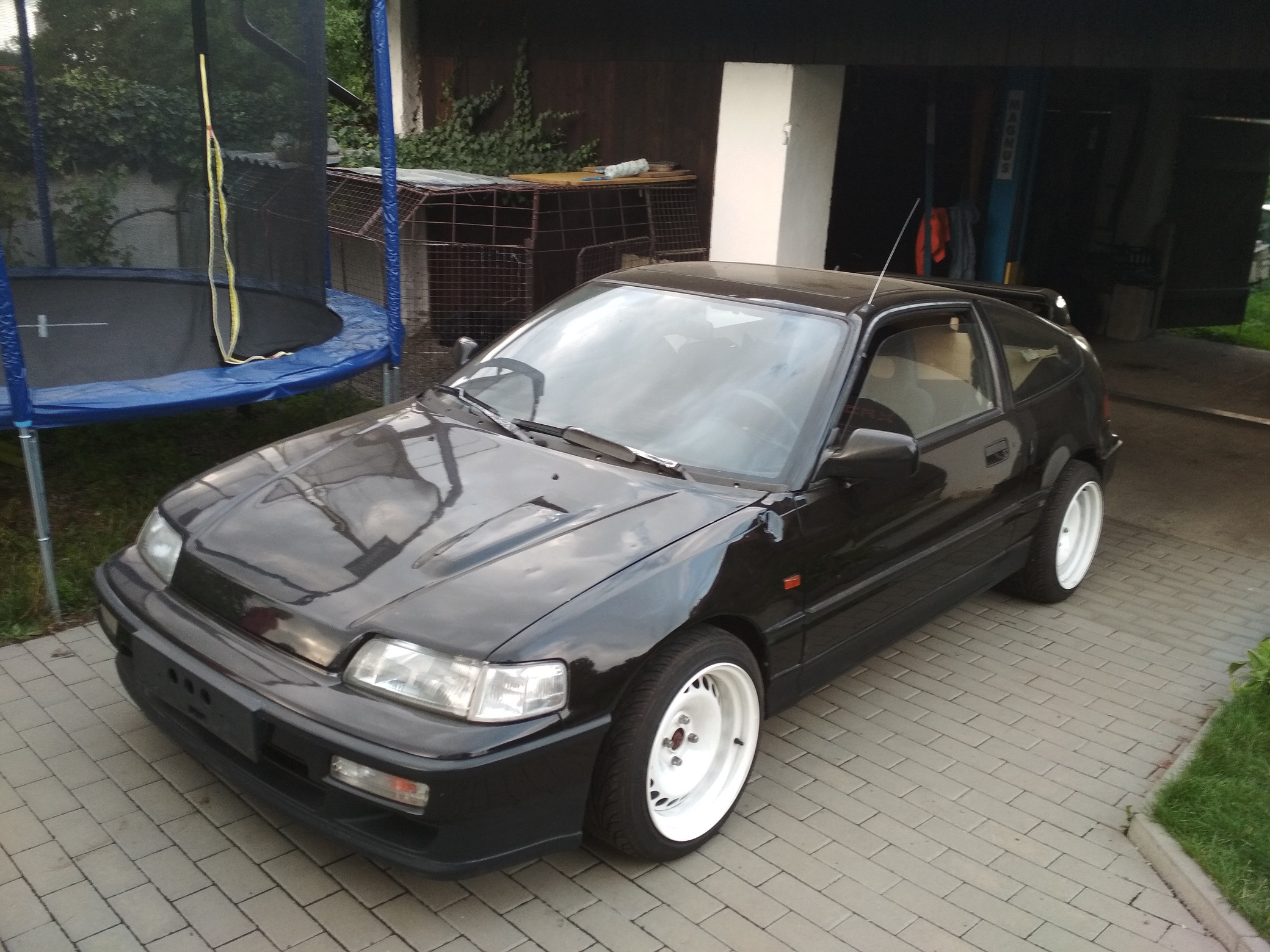

Škoda že ty kola tak lezou ven. Žandare by tě za to asi neměli moc v lásce... Jinak jsou ty kola hezké a moc tomu sluší. Aj bych to tak nechal. Vypadá to peckovně

petaed9 píše:Source of the post Škoda že ty kola tak lezou ven. Žandare by tě za to asi neměli moc v lásce... Jinak jsou ty kola hezké a moc tomu sluší. Aj bych to tak nechal. Vypadá to peckovně

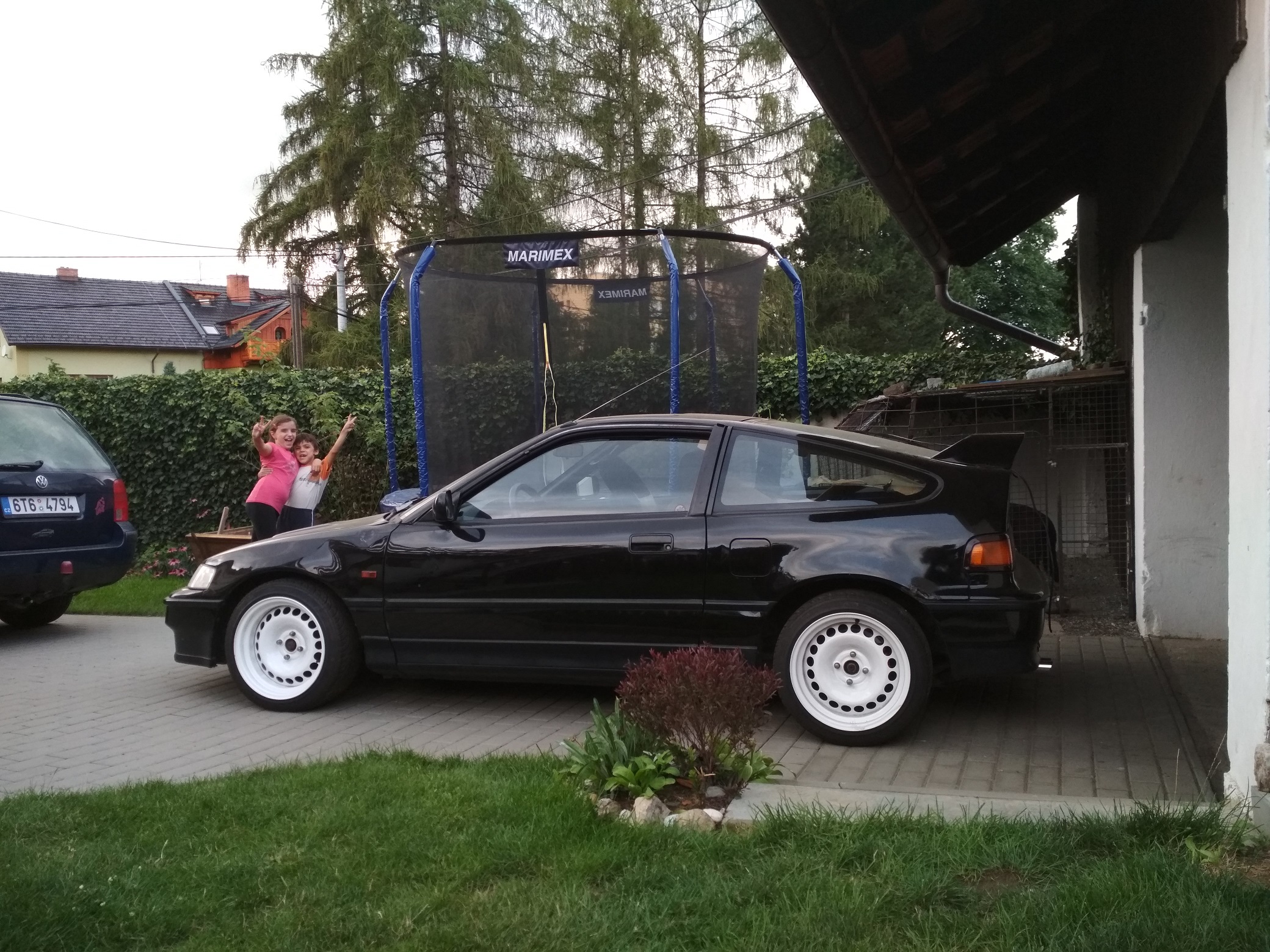

Ty převářky jsou dobré jen na styl,ale crx s něma nefunguje,jak má.
Mám na tom oridžinal čtrnáctky a jde to. Ale mám pocit,že přední tlumiče mají dost...

lazzzik píše:Source of the post Pekne jedeš. Závidím ze si takhle můžeš hrát, musí to být radost. Nechával si piskovat třmeny?
Moc právě nejedu,musím otáčet každou korunu,ale hlavně na ní dělám jen když mám náladu,nebo naopak ji žena nemá :lol: ;)
Třmeny jsem nepískoval,ale týden je čistil a dal nové střeva a prachovky...

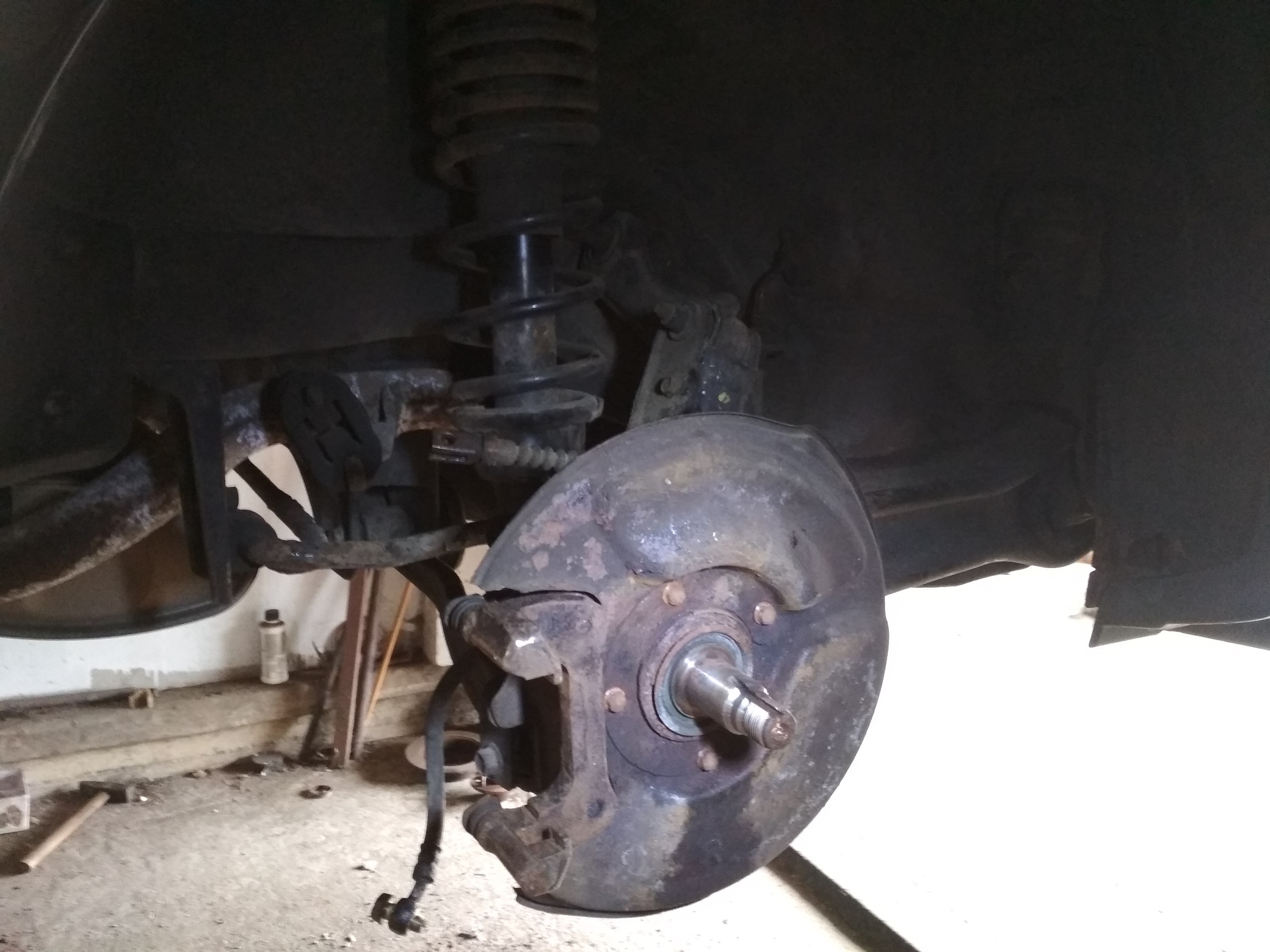

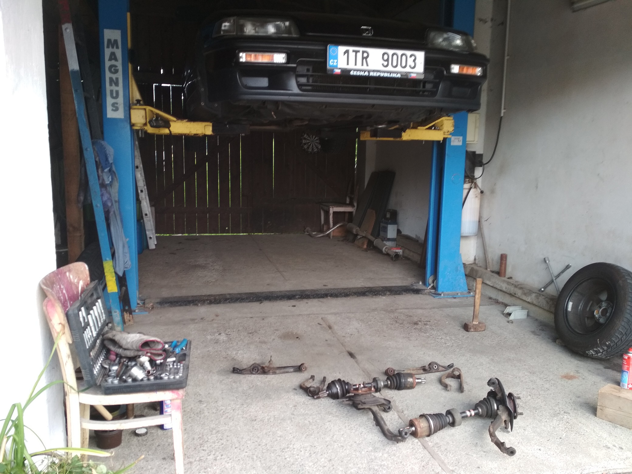

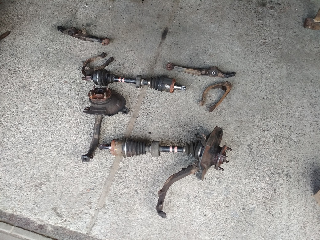

Momentálně je auto už 14 dní na zvedáku,protože není moc času a řeším ty zmiňovaná přední ložiska. Levou poloosu jsem musel povolit vercajkem na zetory ;) a byla úplně přirostlá k těhlici,ale nakonec se podařilo mi ji podařilo dostat ven 8-)
Teď ještě sundat krycí plechy,vše očistit,nabarvičkovat :) a poskládat...až bude chuť a čas...

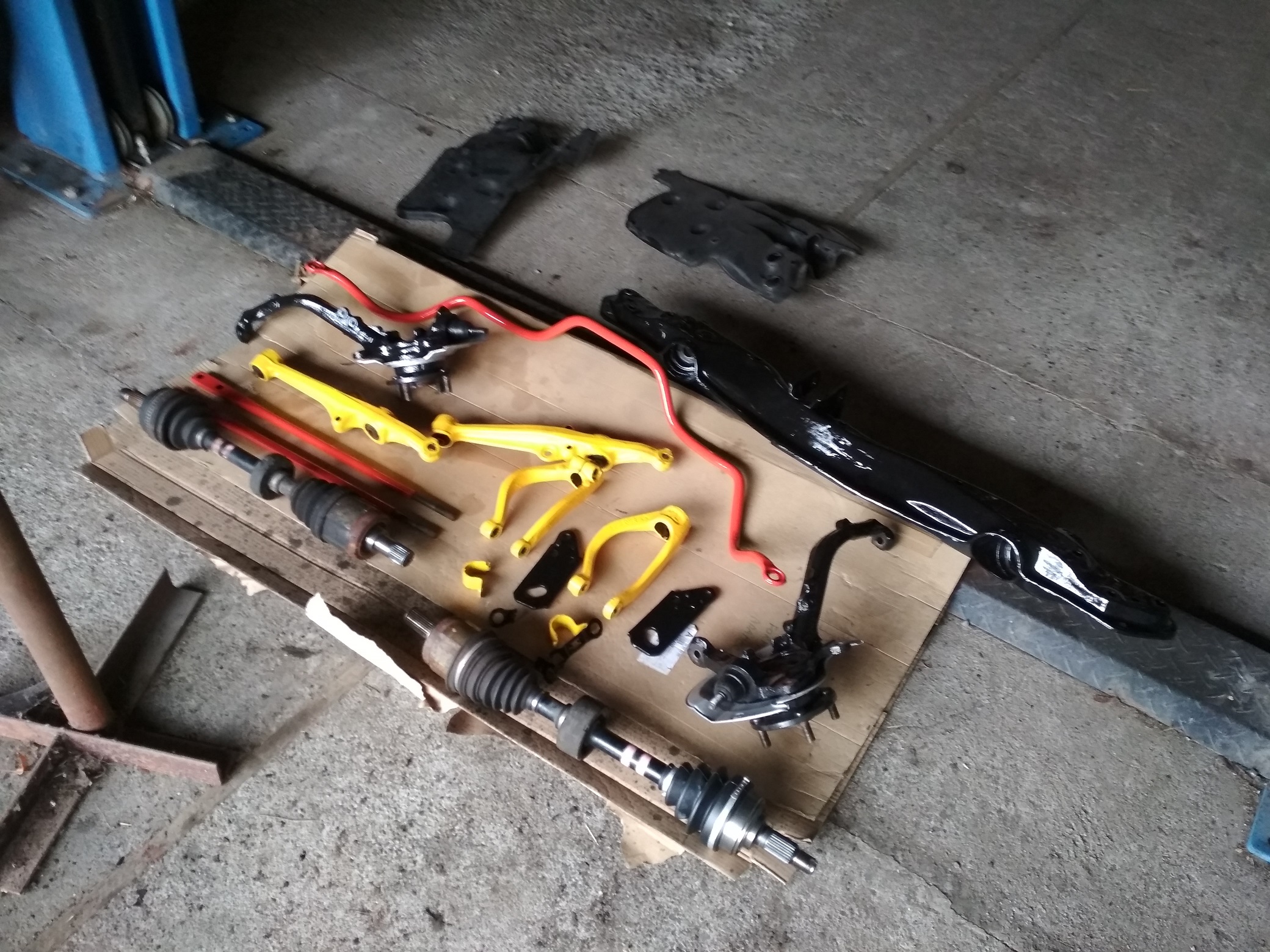

Když už jsem měl venku ramena,tak jsem sundal i pár dalších věcí.

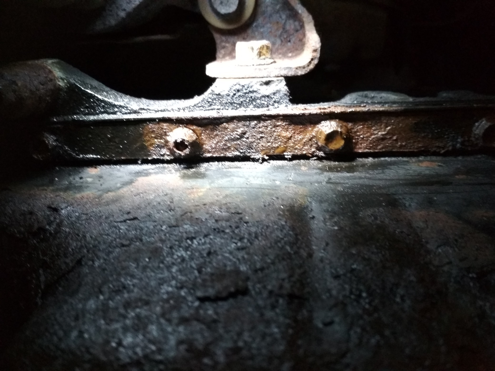

Našel jsem na olejové vaně malý špek... Ale podařilo se mi to povolit...
Už to mám poskládané,ale zapoměl jsem to vyfotit :roll:
