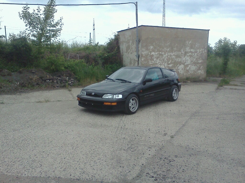

Přidám nějaké fotky, přehled co se zatím dělalo, plány a tak :) snad se to dalo alespon trochu číst *vytlem*
Re: Adámkova EE8
Napsal: 03 bře 2016 20:13
od Adamek
Focení někdy po pořízení
po koupi
Po přestavbě
po přestavbě
evoluce
evoluce
konečný stav
konečný stav
Céro po koupi
na vlastních kolech

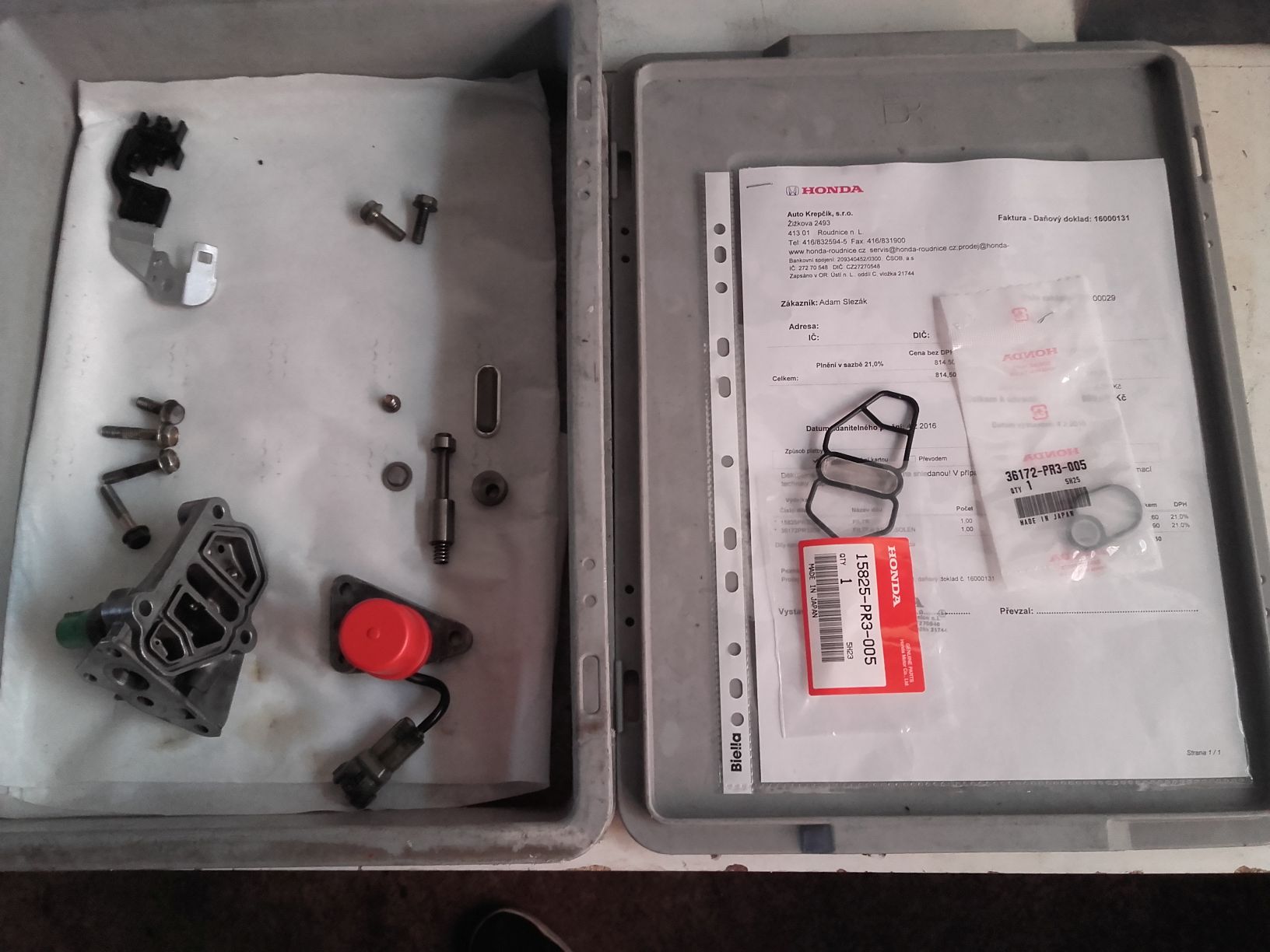

Na podzim se mi na okruhu vysypalo těsnění mezi svody a dost tekl olej přes vtec ventil, takže přišla na řadu rozborka. Chladič ven, svody ven, ventil dolu. Přitom jsem zjistil utržený přední silent motoru a rozlámené dráty motorové elektriky, takže práce bylo dosti, ale dal jsem vše tak nějak do kupy. Svody přetěsněny, ventil též a silent vyplněn PU tmelem. Drobná úprava elektriky a pak už jen očista, lakování a zpětná montáž všeho zpět.
svody
ventil
motor

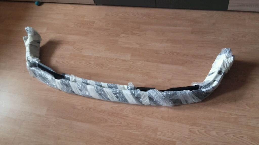

Soucasne prisel objednany predni lip ala JS racing
Lipy
Takze po nocich patek - sobota probehla instalace na auto. Zadek se povedlo snizit, konecne tam nemam nad kolem takovou mega mezeru, predek si lehnul asi o centimetr. V nedeli jsem tedy zkusil 10 minut v Moste a jsem s podvozku prijemne prekvapeny jak funguje.

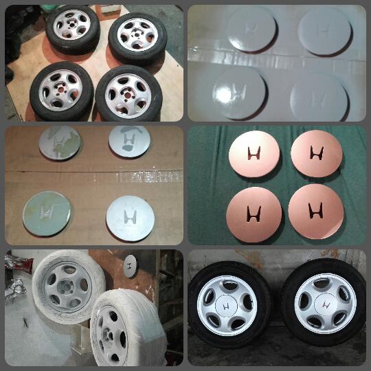

Momentalne si hraju s dalsi sadou origo kol pro EE
Druhá sada

Jedna sada mi taky doma čeká na repas. Dával jsi na to nějakou univerzální barvu nebo to má i origo nějaký kód barvy :?:
Re: Adámkova EE8
Napsal: 23 lis 2016 07:11
od Adamek
Origo kod nekdo resil v létě. Ani nevim jestli sehnal. Ja lakuju uz ctvrtou sadu kol, tak pouzivam jednu stribrnou uni
