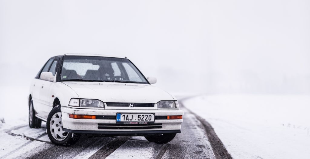

Mám concerto s motorem D16A8, Honda tehdy spolupracovala s Roverem, ale to stříbrné, co je na vleku, není roveří verze concerta rover 400. Teda, on byl Rover 400 i v druhé generaci, ale ten už byl dělaný společně se civicem, zatímco concerto byl samostatný model.

Minor píše:Mám concerto s motorem D16A8, Honda tehdy spolupracovala s Roverem, ale to stříbrné, co je na vleku, není roveří verze concerta rover 400. Teda, on byl Rover 400 i v druhé generaci, ale ten už byl dělaný společně se civicem, zatímco concerto byl samostatný model.
A když máš to concerto, jak je na něm řešená ta zadní kost pro zadni silentblok na prevodovce? Má držák přidělaný z boku jako tady na fotkach rover nebo zezhora jako to ma crx?
Jinak na tom vleku je Rover 216 coupe.
Aha, tak hlavně, že tam byl patřičnej motor :)
Rád bych řekl, jak to má concerto, ale neměl jsem naštěstí důvod cokoli rozebírat. Vím, že celá převodovka do céra nesedne kvůli držákům, ale co přesně je jinak, to nevím.
