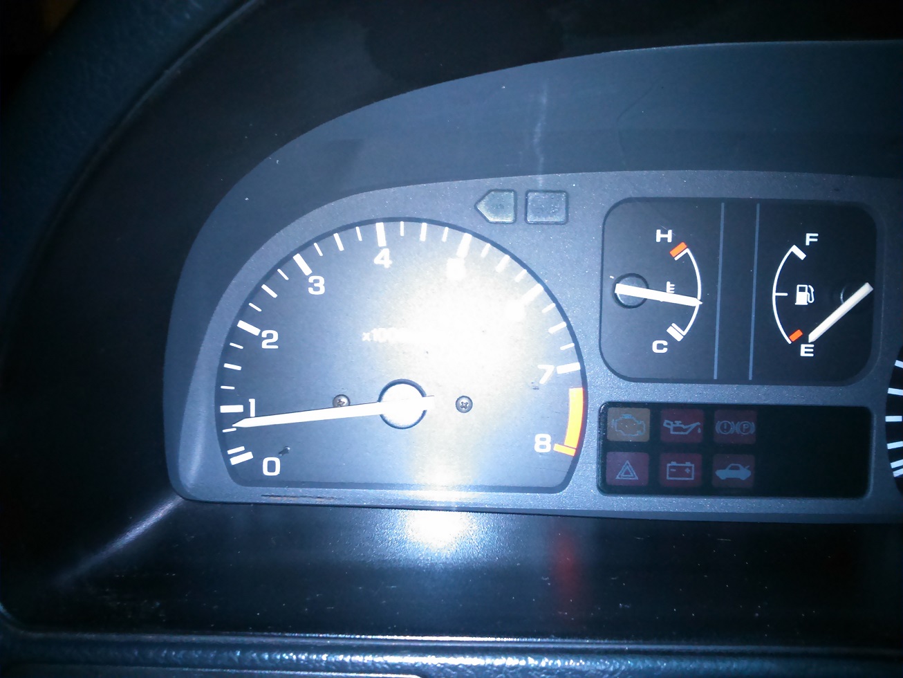

Jinak na ceru nic noveho volnoběh stale stejnej zkoušeli jseme ruzne ale stale , Proto jsem si od oldy nechal poslal EE kabelaž vnitřní = vypujčená , aby jsem pořadne prolez draty jestli třeba nekde neco neni špatně ,

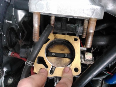

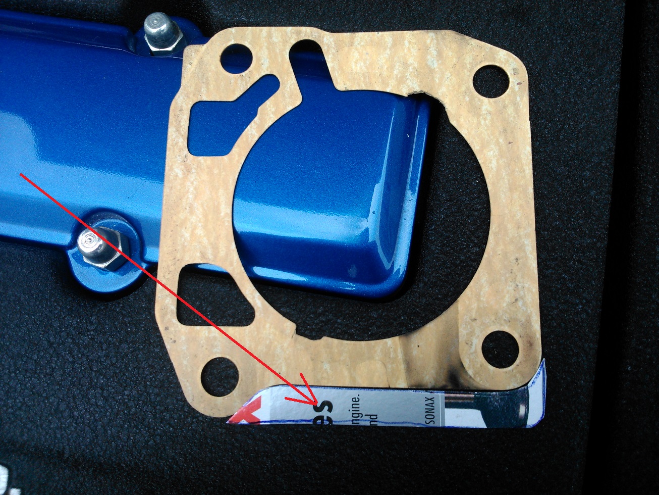

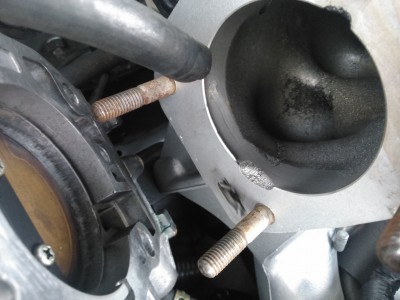

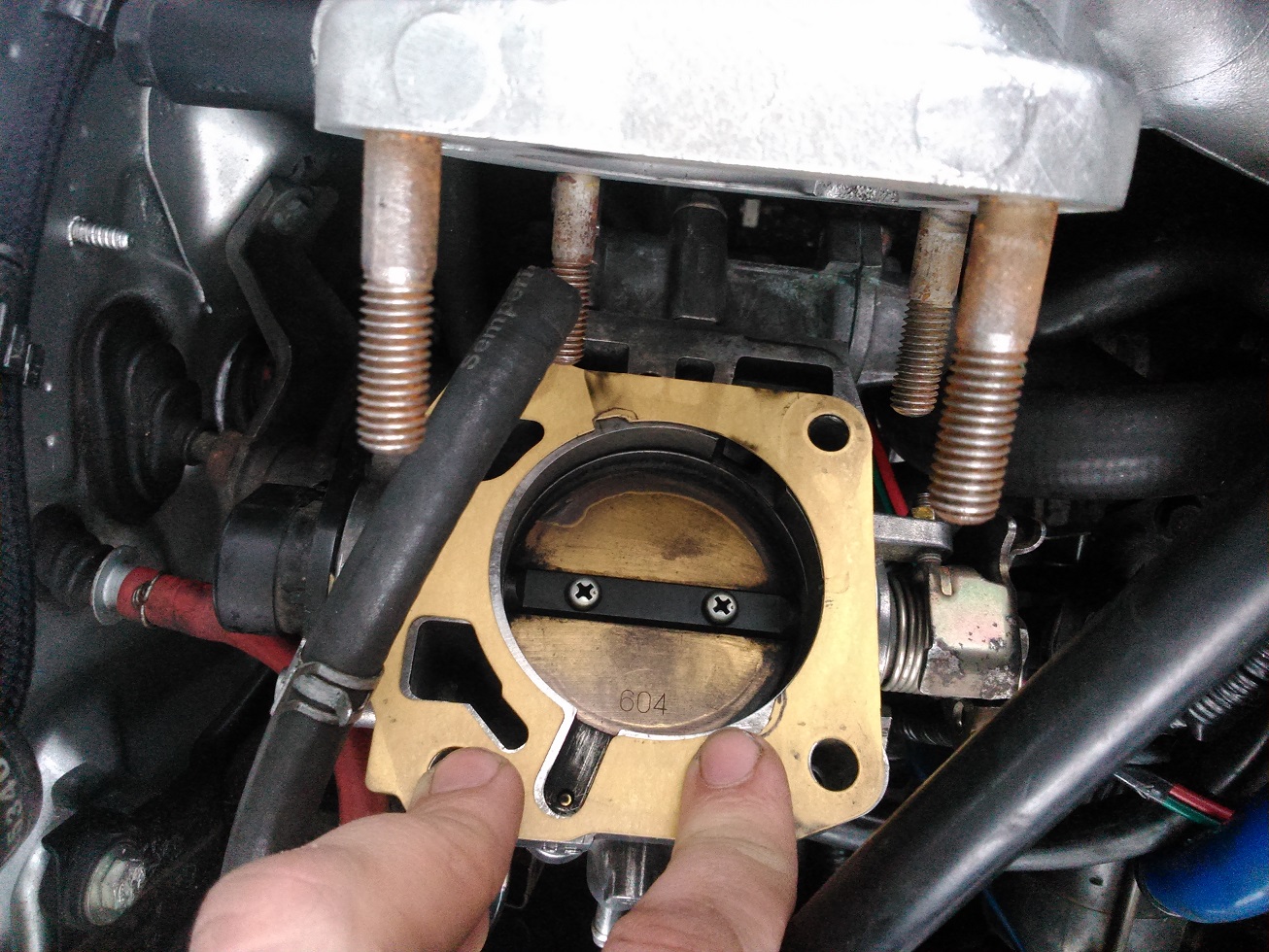

sundal jsem sani a klapku a najednou koukam očouzena čast manifoldu v dosedací ploše tak mrknu na klapku a ono tam byla 5mm díra (špatne tesneni) byla to moje blbost ale mam tam A2 klapku a manifold tak jsem v praci řekl skladnikovi chci orig tesneni bylo skladem tak jsem ho tam dal na manifoldu sedelo na díry tak jsem víc neřešil ( dal mi špatne no ) tak jsem čast co tam nebyla vystřihl s krabičky a maznul silikonem jen aby to nevypadlo při montaži
Takže tim problem vyřešen a SWAP 100% ok jen teda doladit lambdy ale to už je pohoda

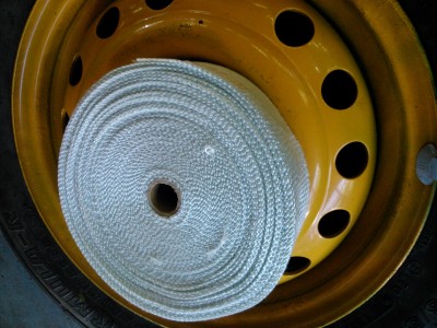

taky by měl být už termopaska takže by se daly odělat svody - Blackburn mi v sobotu předal kroužky se zavitem takže je budu moct usadit na sve místo .

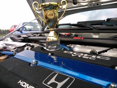

1.místo Sprint 400m čas 14:703 a 3místo Show a Shine JApan Asia
