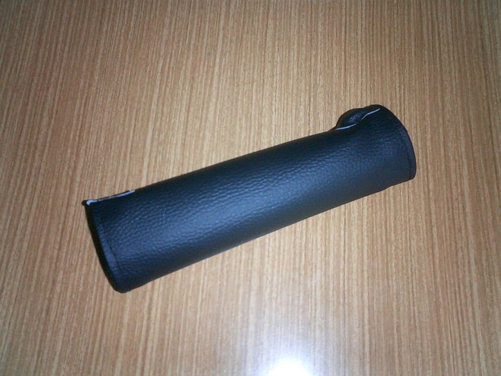

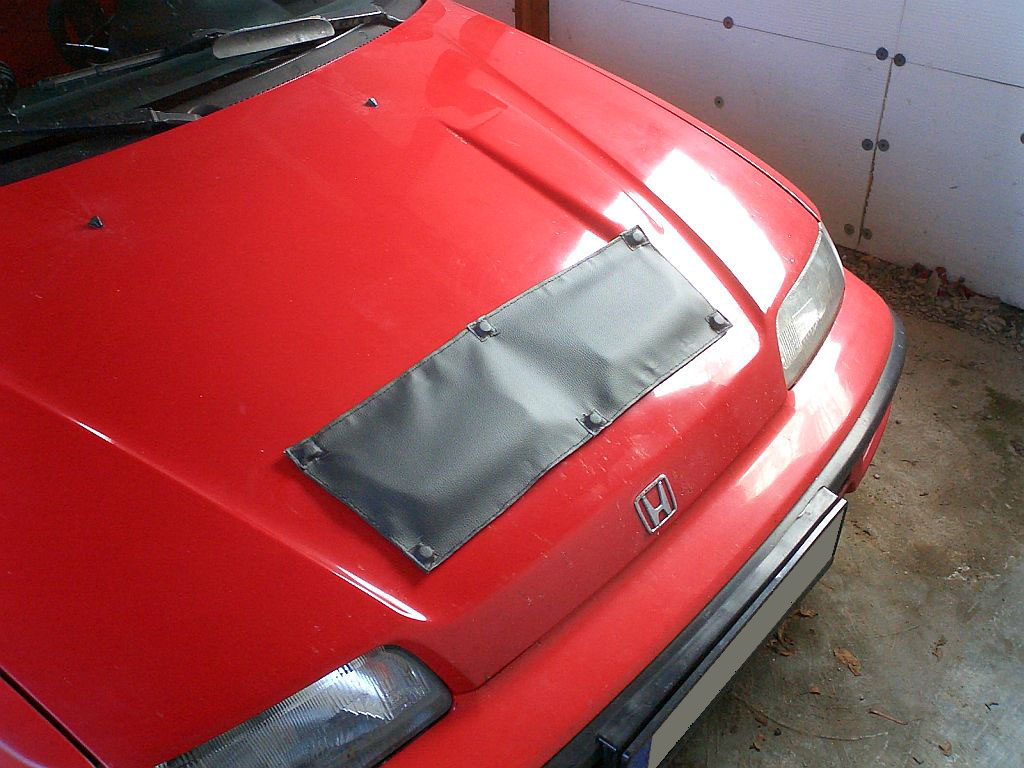

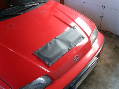

Včera jsem si z koženky sešil kryt na výdechy v kapotě, aby tam zbytečně nepršelo, když by bylo auto zaparkovaný někde venku na dešti. Po stranách je našitých 6 neodymových magnetů, takže to stačí jen přiložit na kapotu a je připevněno :) Možná ze spodní strany nalepím nějakou tepelně reflexní folii, aby se mi to náhodou nespeklo, když bych to nasadil na auto hned po zastavení.
Taky jsem teď konečně odeslal do výroby podklady pro první ze dvou DPS pro boost kontroler, tak se to konečně zase posune trochu dál.
Příspěvekod Wláďa » 01 kvě 2014 13:51
Pěkná vychytávka :D Jen jsem zvědavej jak dlouho ti to tam vydrží než to někdo štípne.

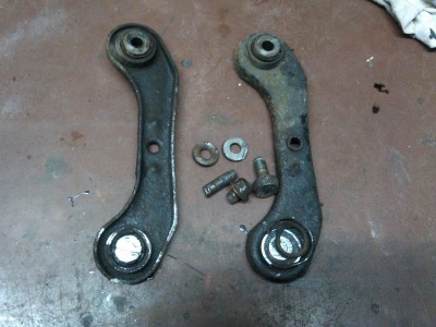

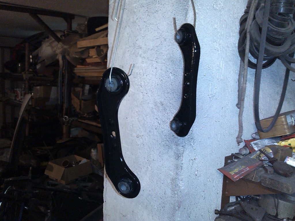

Aktuálně mně čeká výměna ramínek sbíhavosti zadní nápravy, protože stávající jsou zarezlý v silentech a tak nejde seřídit sbíhavost. Náhradní ramínka pro nastavení sbíhavostí mám už připravený. Nakonec jsem koupil starší (díky J!R!) a repásnul je (nové silenty + barva). Původně jsem je chtěl měnit už dneska, ale kvůli počasí jsem to musel odložit.
Taky mi v týdnu dorazily dps na boost controler, tak jsem zkompletoval jeden kus pro testování. Nejdřív ale budu muset provést úpravy ve firmwaru, protože mně napadlo pár věcí, který bych tam rád zakomponoval, takže ještě nějakou chvíli potrvá, než se to dostane do auta.

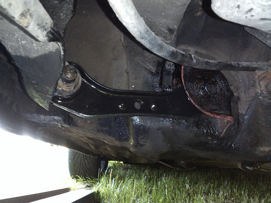

Příspěvekod LJay » 20 kvě 2014 22:54

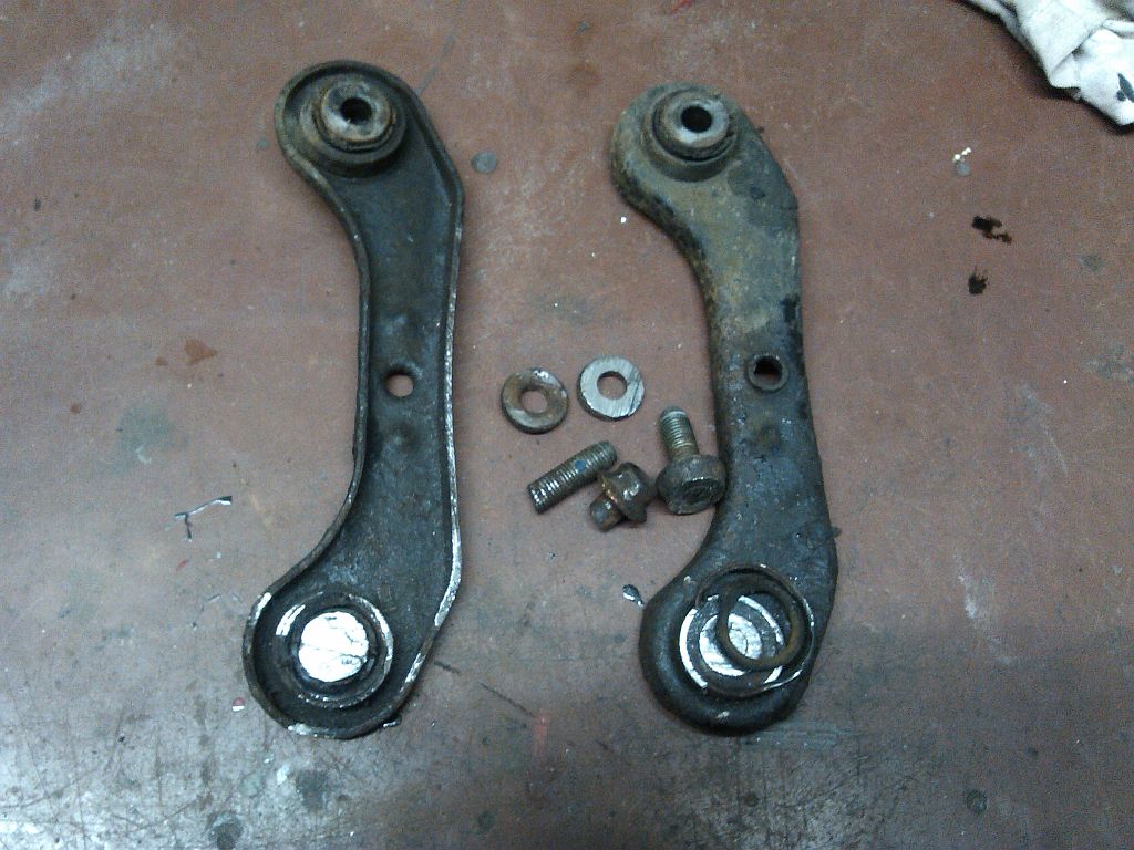

Skoro 4 hodiny sr.ní, ale nový kompenzační ramínka jsou na místě.
U původních byly zarezlý šrouby v silentech, tak jsem je musel odřezat. Kvůli špatnýmu přístupu jsem to pižlal přímočarkou a to byla opravdu lahoda :)
Příspěvekod Fegut » 21 kvě 2014 09:14
To je to nafocený tak z úhlu, nebo proč tam není vidět ta drážka na štelování?
Příspěvekod LJay » 21 kvě 2014 16:55
Nejspíš je to úhlem ze kterýho to bylo focený, drážka tam samozřejmě je :)

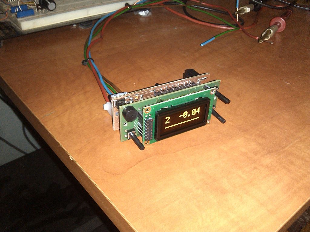

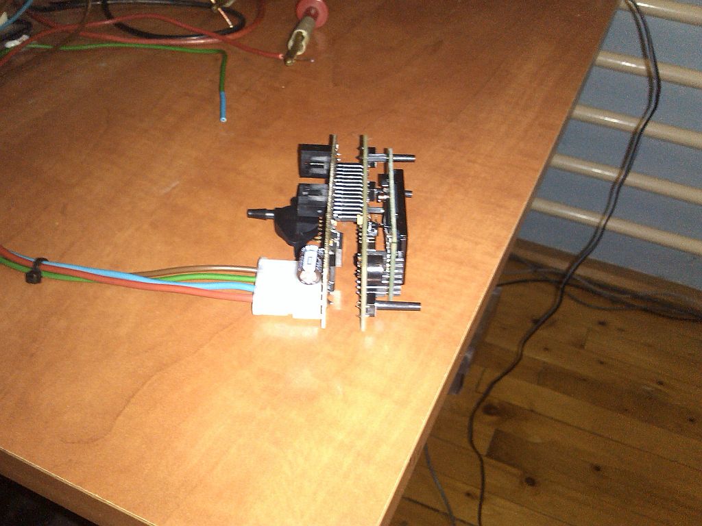

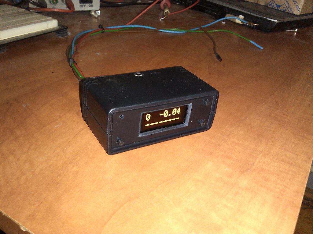

Tak prototyp Boost Controlleru je hotový a zítra ho testnu na autě. Opracování krabičky berte prosím trochu s rezervou, brousil sem to v ruce.
Funkčně se jedná o klasický open loop kontroler (stejně jako AEM Truboost, ...) na kterým je možné nastavit tři různé nastvení plnícího tlaku, mezi kterými se dá vybírat buď tlačítkem na BC, nebo pomocí dvou externích spínačů.
Boost kontroler dál obsahuje funkce Peak, Overboost alarm, Overboost shutdown a Datalog, který odesílá data přes sériovou liknu do PC.
Časem si tam doprogramuju ještě pár dalších funkcí, ale nejdřív to musím pořádně otestovat v tomhle stavu.
Příspěvekod LJay » 01 čer 2014 16:52

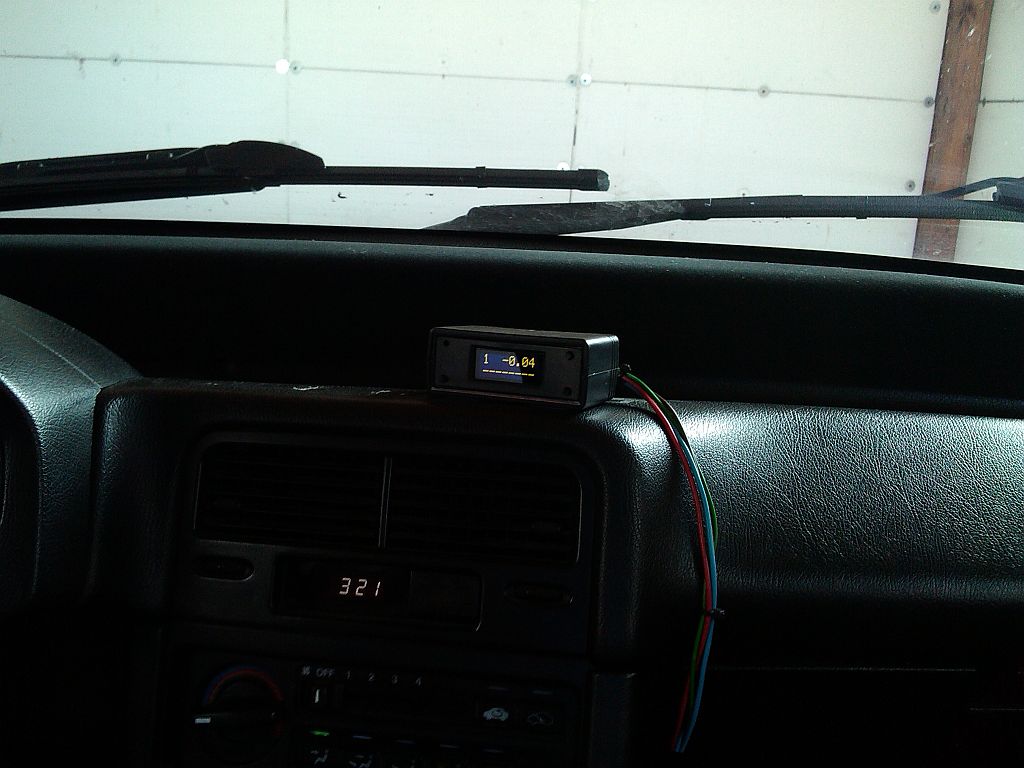

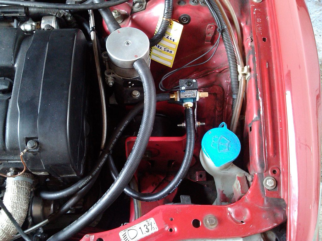

Boost Controller už je v autě, zatím sice jen provizorně, ale i tak funguje bezvadně. Hned jak bude čas, tak to celý zafinišuju a předělám zdroj tlaku pro řízení WG před IC pro lepší stabilitu řídícího signálu.
Chtěl sem natočit nějaký video, ale zapomněl sem si nabít kameru, takže sem ukázku natočil jen mobilem drženým v ruce. Video je hodně rozklepaný, ale snad tam bude něco vidět.
V odkazu je pro ukázku textový soubor s logem z boost controlleru.
Číslo za písmenem A je relativní tlak v kPa a číslo za písmenem B je hodnota PWM (0 = 0%, 255 = 100%)

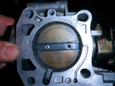

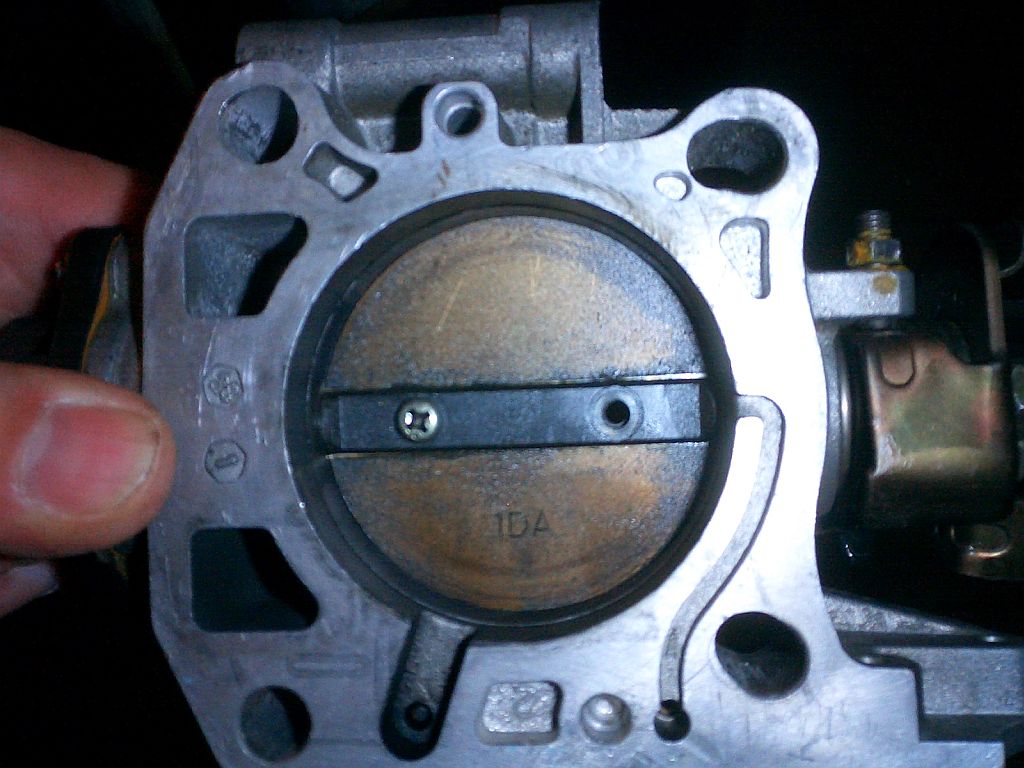

Dnešek se teda vůbec nevydařil :( Odpoledne jsem chtěl jet do Hoškovic testovat boost controller. Po cestě mně ale začal skákat volnoběh, tak jsem jel domů s tím, že to bude nejspíš nějaká špatná hadice a bude to oprava na chvilku.
Po 4 hodinách zjišťování co je špatně, jsem víceméně náhodou přišel na to kde je problém a když sem jistil co se stalo, tak mně polil studený pot. Jeden ze dvou šroubků držící škrtící klapku v osyčce tam chybí a nesjpíš proletěl motorem a turbem.
Ani si neumíte představit jak mi teď je. Po vši tý práci je dost možný, že celý motor půjde do kytek kvůli jednomu pos...ýmu šroubku. Nechápu jak se tohle vůbec mohlo stát u sériový klapky, kde jsou ty šrouby z druhý strany roztemovaný, aby se nepovolily.
Zítra zkusím změřit tlaky a schodit dolů downpipe, abych viděl jak vypadá turbína a pak se uvidí. Popravdě mám teď náladu to celý hodit do kopřiv :(

.... to je hrozný, jinak ten šroubek je co 6 a délka tak 3 cm? Protože na jednom motoru co jsem rozebíral byl seklej takovejhle šroubek u sacího ventilu a tak ohoblovanej, že by se brzo rozpůlil, ale do motoru právě asi neměl šanci se dostat, takže dost možný že ho budeš mít taky v tomhle místě, takže bud minimální poškození, nebo výměna jednoho ventilu. Taky podržím palce
Příspěvekod LJay » 08 čer 2014 18:09
Tak výsledek po dnešku je následující. Tlaky za studena jsou na všech válcích prakticky stejný a to 12,5 kg/cm2. Servisní manuál uvádí horní limit 13,5kg/cm2 a spodní límit 9,5kg/cm2 pro zahřátý motor, takže tady to vypadá celkem dobře.

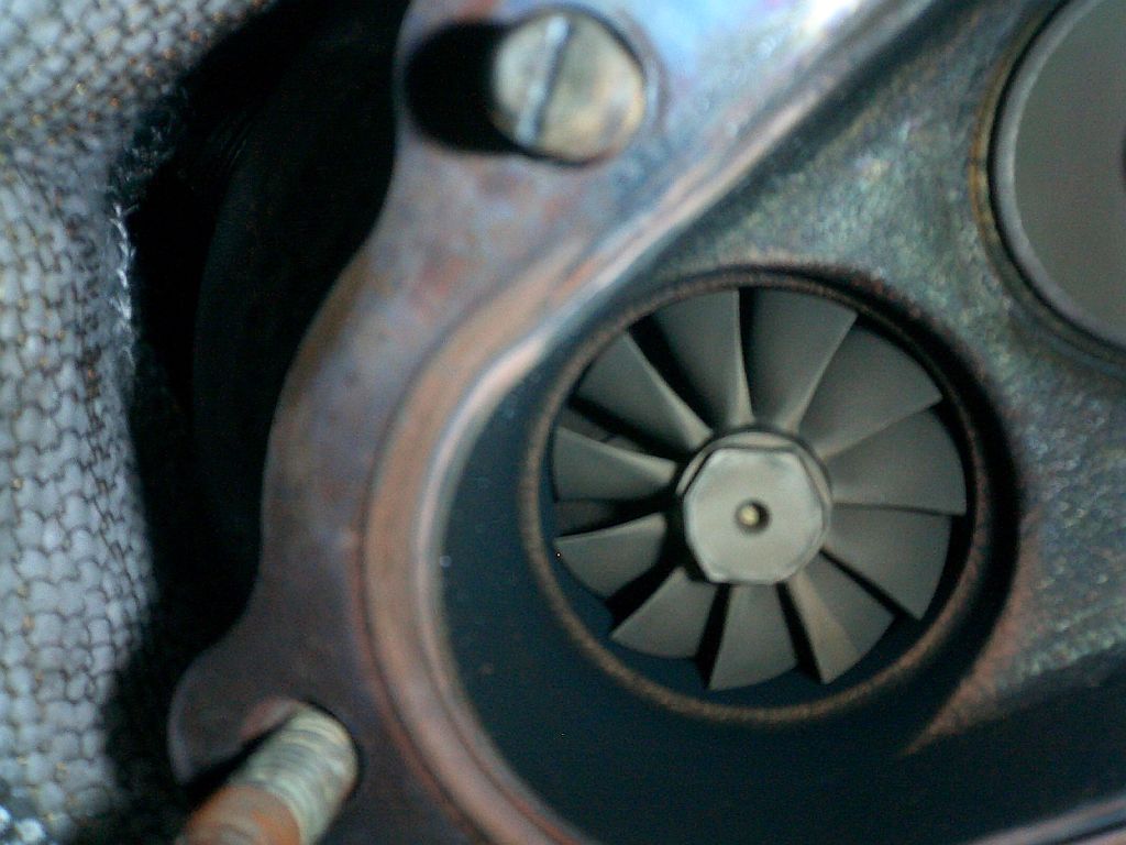

Lopatky turbíny vypadají netknuté, alespoň ze strany výstupu. Ve výfukových kanálech a na výfukových ventilech, jsem taky nic neviděl (z té části na kterou je vidět). Ve svodech k turbu jsem si na 3. válci všimnul drobného oprýsknutí (kroužek o průměru 2mm)usazenin na povrchu, které vede až na kov. Mohlo by to být od toho šroubku, ale s jistou to říct nemůžu.
Mám objednaný inspekční endoskop. Jak dorazí, tak kouknu do válců a pokud to půjde tak i skrz sání až k ventilům. Každopádně s motorem jsem včera najel ještě víc jak 30km, když sem jel zpátky domů a krom toho skákajícího volnoběhu se choval normálně. Potom co jsem našel ten chybějící šroubek a zacpal díru po něm prstem se ustálil i volnoběh a motor běžel v klidu. Dneska jsem ho po měření tlaků zkoušel ještě protáčet na prázdno startérem a poslouchal jsem při tom, jestli neusliším nějaké cinkání, nebo něco podobnýho a nic jsem neslyšel. Takže pokud nenajdu nic tím endoskopem, tak ho složím zpátky a uvidím co to bude dělat.
Jinak na klapce byl na půl cesty ven už i ten druhý šroub. Tak jsem je pro jistotu vyměnil oba, zalepil locktitem a pořádně roztemoval důlčíkem. Zarazilo mně jak snadno šel ten zbylý šroub vyšroubovat. Možná za tím problémem stojí vyšší tepelný namáhání, díky kterýmu se ten šroub víc roztahuje a po vychladnutí a smrštění už není tolik utažený.

Fegut: šroubek je M4x8mm válcová hlava, takže ten se nejspíš nikde nezaseknul a prolítnul to na skrz.
