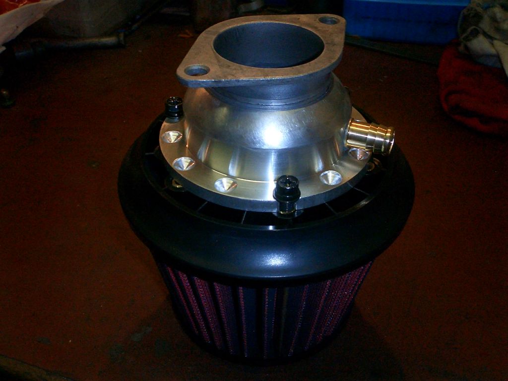

Příspěvekod LJay » 20 lis 2013 21:51

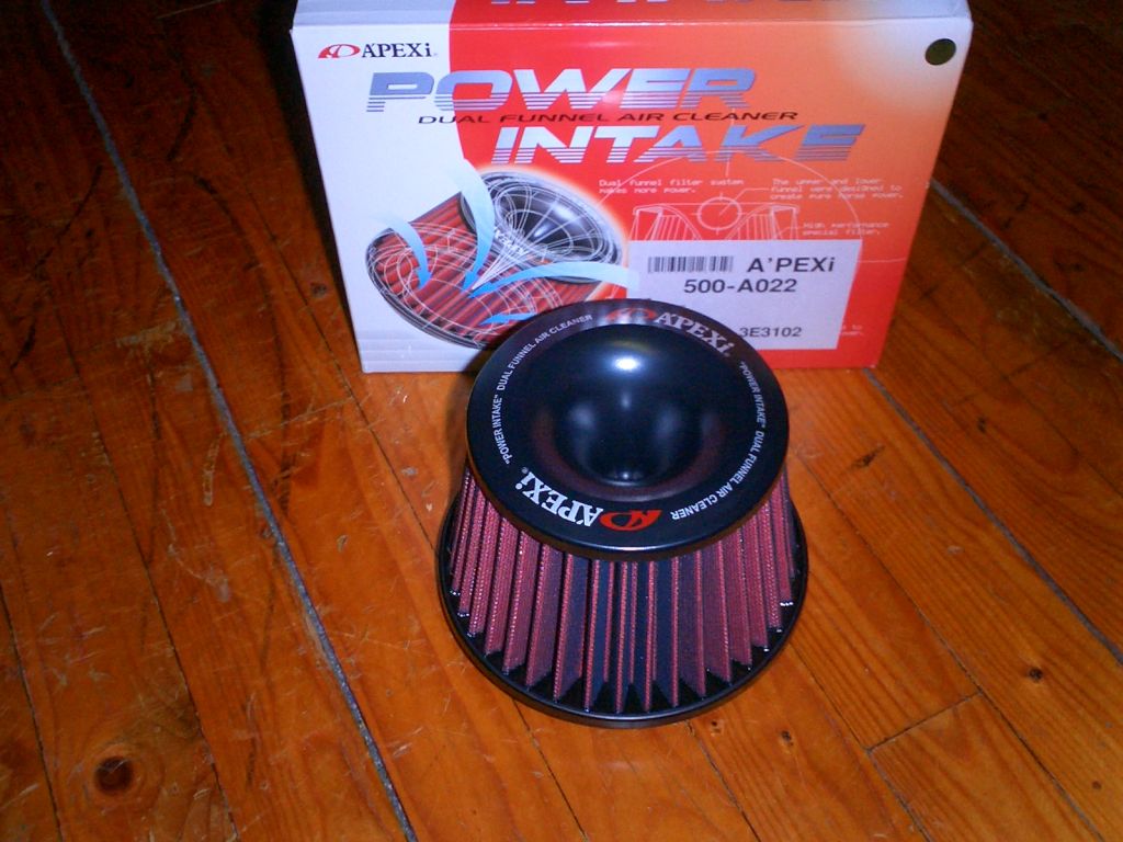

Filtr už je doma. Ještě musím nechat obrobit na CNC přírubu na turbo a půjde do auta. Doufám, že ho stihnu testnout, ještě před tím než napadne sníh.

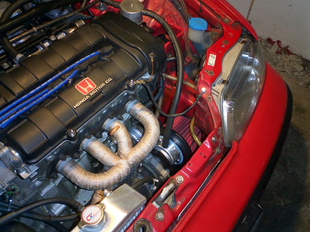

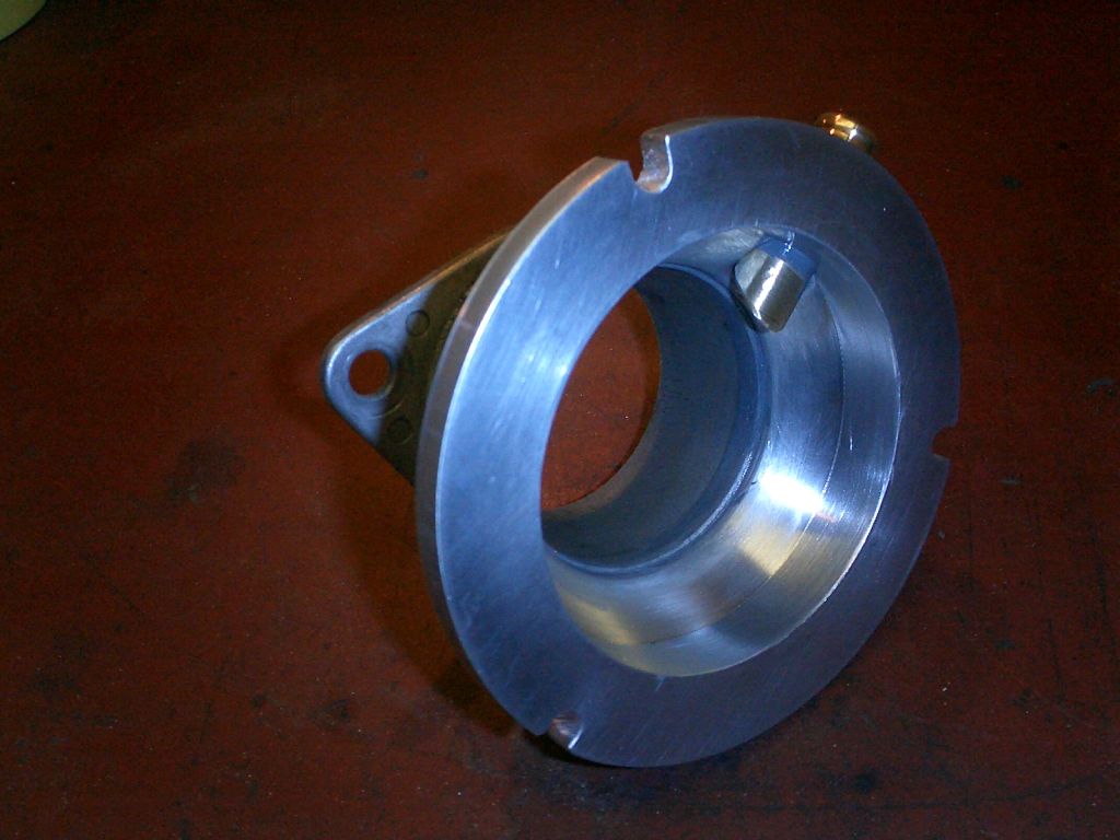

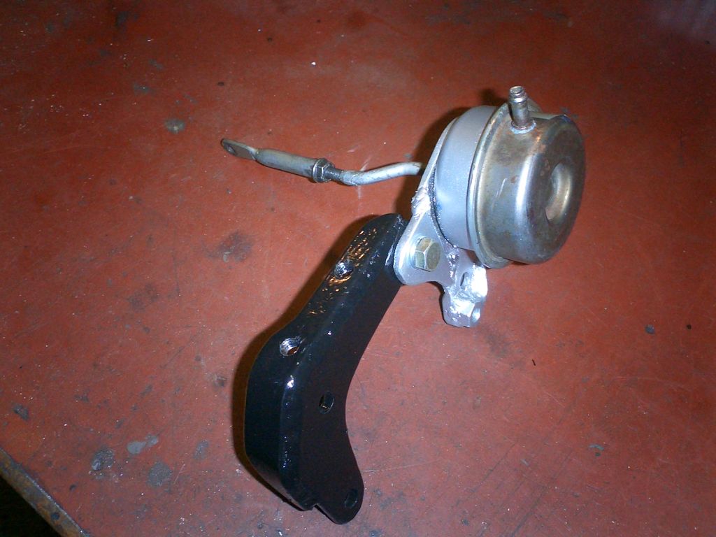

Po delší době, sem našel trochu času a něco málo udělal na autě. Konečně sem vyrobil pořádný držák aktuátoru WG a taky připravil přírubu pro filtr Apexi se vstupem pro připojení OCT, takže odvětrání motoru teď bude asistovaný podtlakem vznikajícím před sáním turba.

Příspěvekod LJay » 11 pro 2013 22:52
Tak už je to namontovaný a co jsem zkoušel v garáži na volnoběh, tak při lehce zvýšených otáčkách to vytvoří v prostoru kliky něco mezi 0,05-0,07 baru podtlaku. Dneska už sem to nestihnul otestovat a změřit za jízdy, ale v soboru to dokončím a postnu výsledky.

Příspěvekod LJay » 16 pro 2013 07:51
V sobotu sem otestoval funkci nově upravenýho odvětrání motoru.
Velmi malou úroveň podtlaku je to schopný vytvořit, jen skokově při prudším zvýšení zátěže, jinak se tlak v motoru pohybuje na úrovni atmosférickýho tlaku. Zplodiny z odvětrání to ale odsává dobře, takže už v kabině není nic cítit, ani když zastavím a zapnu ventilítor topení na max.
Když sem přemýšlel nad tím, proč to není schopný vytvořit podtlak, tak mi došlo, že by se defakto jednalo o chybový stav, kdy by byla restrikce vzduchovýho filtru tak velká, že by omezovala dostatečný přívod vzduchu k turbu a to by za filtrem začalo vytvářet podtlak (hodně laicky řečeno).
