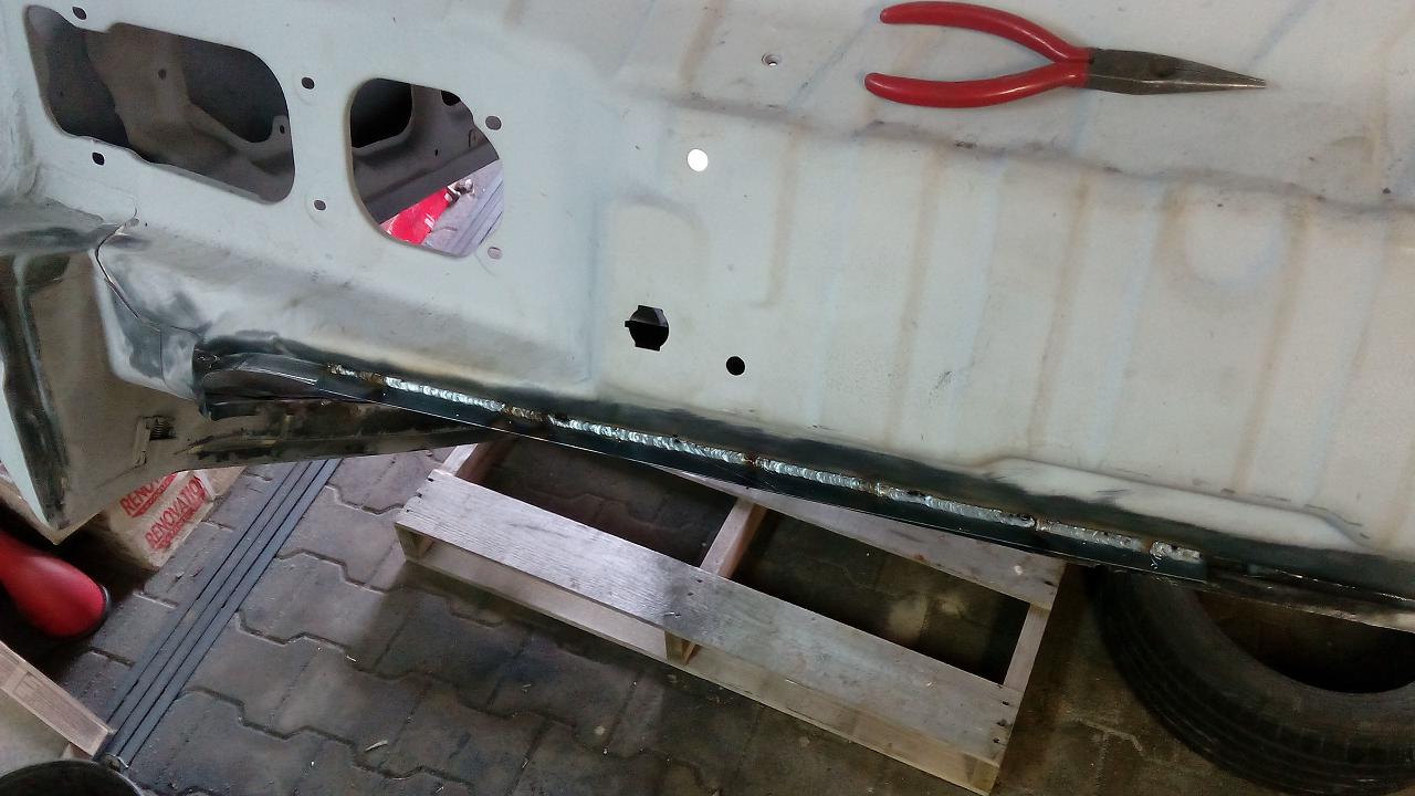

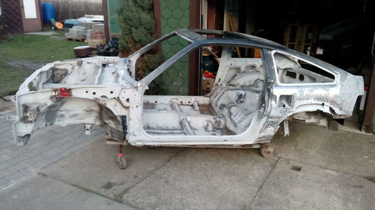

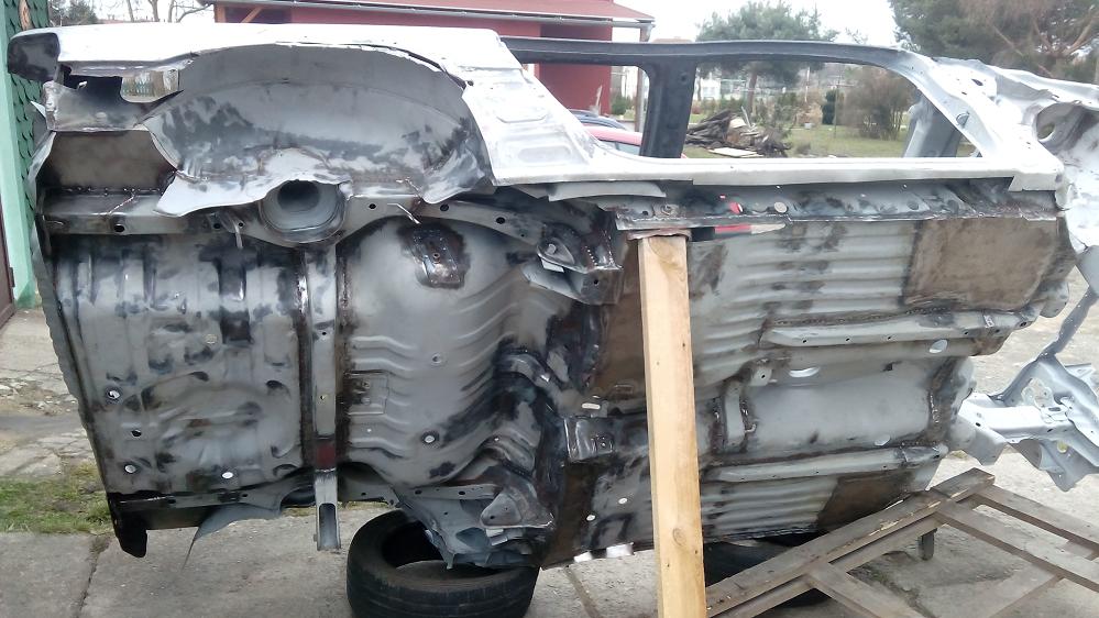

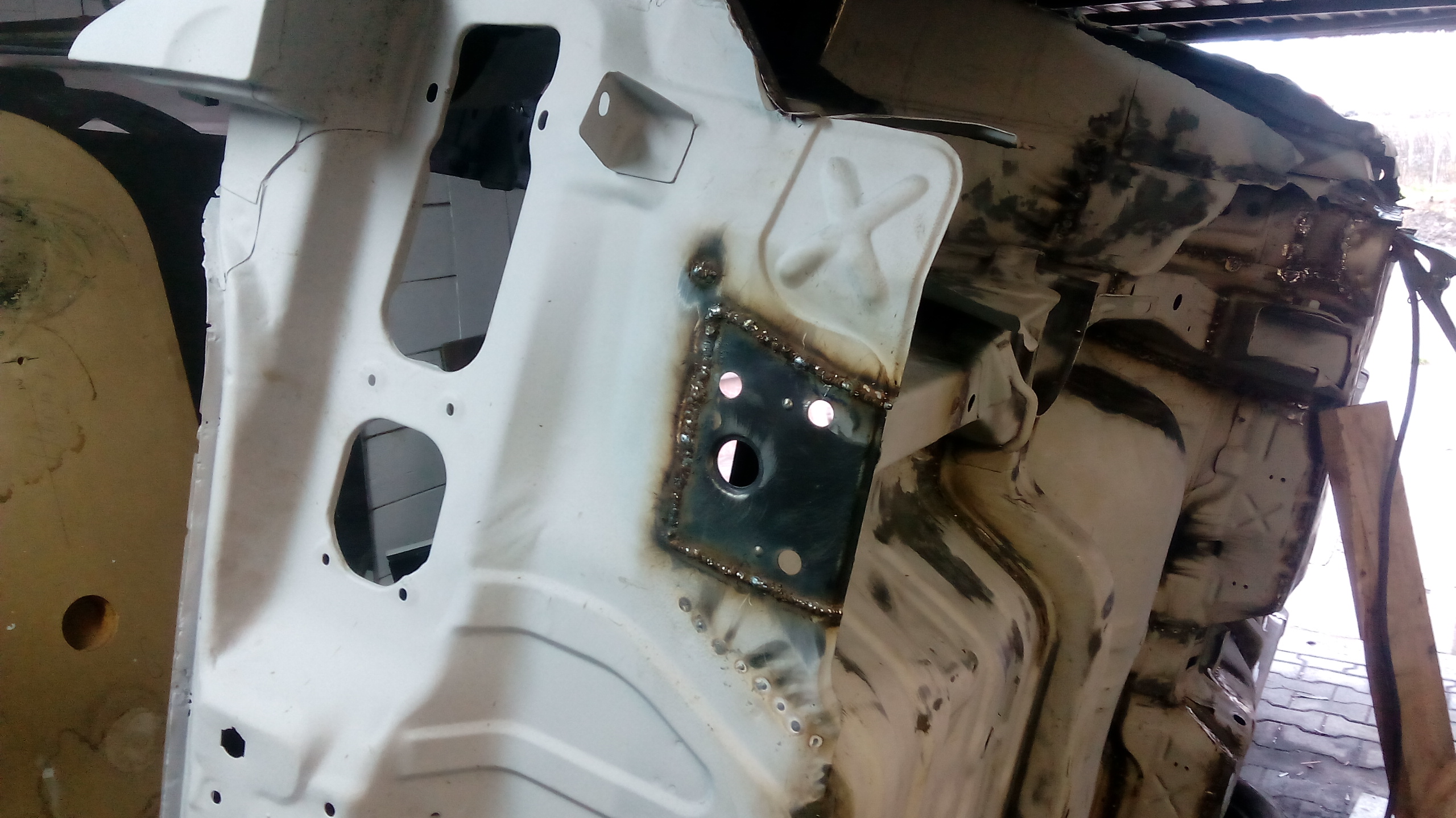

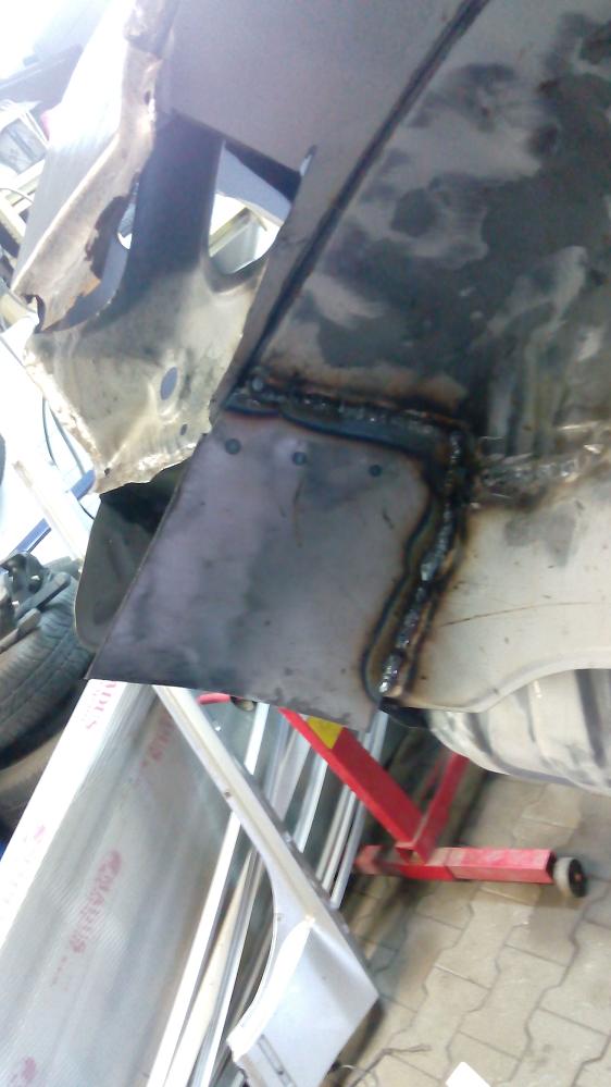

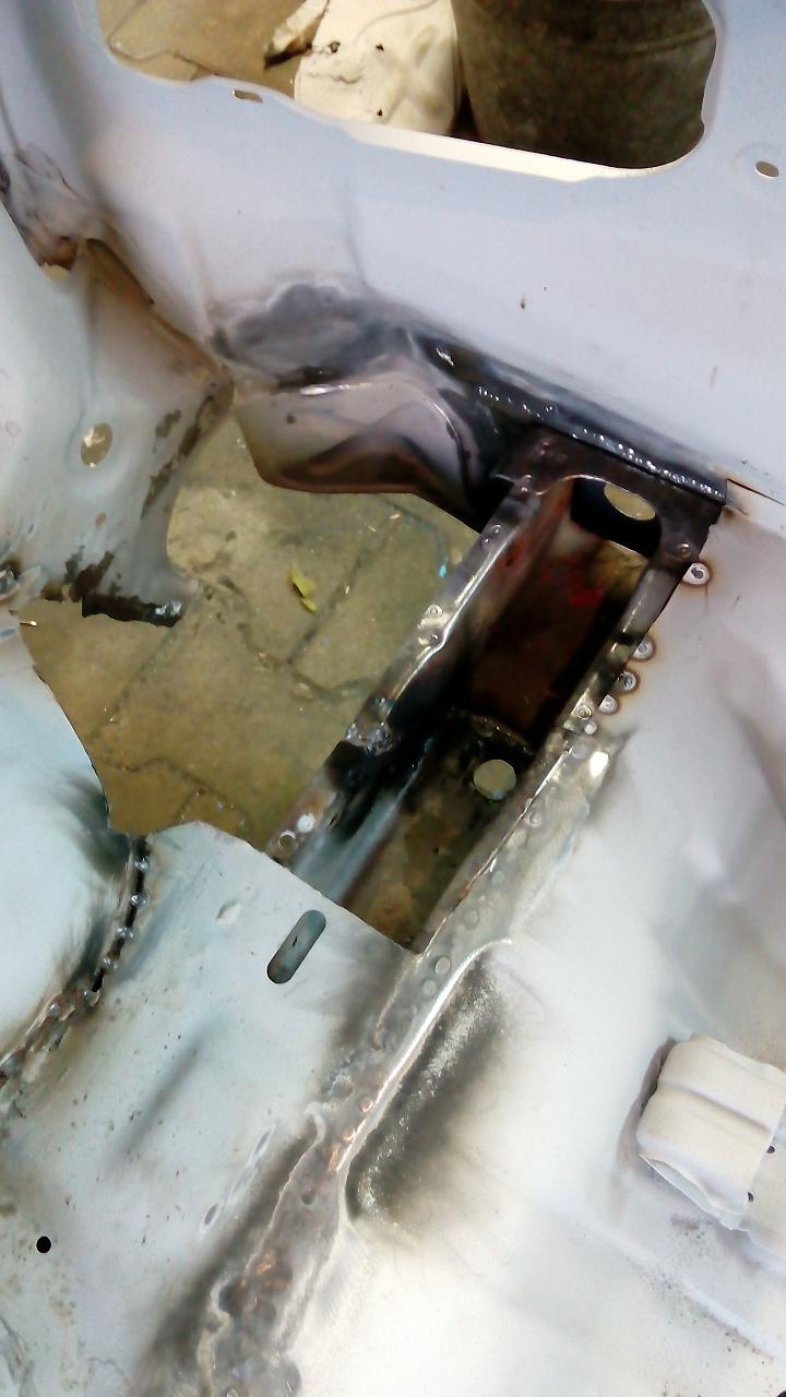

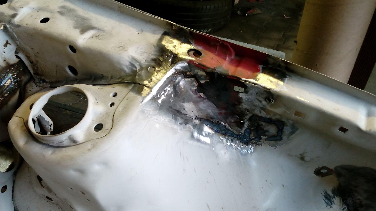

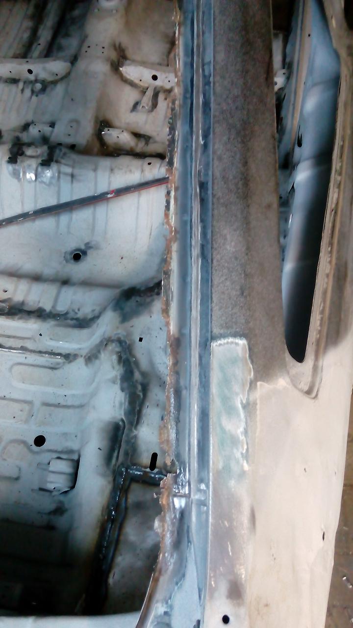

Hodim sem pár starších fotek. Předek mam komplet hotový, až na otvor pro větrák, kde je potřeba zavařit pár dir :evil: . Pustil jsem se do zadku, který budu mít do víkendu hotový. Co se týče prahů, tak to zatim nevypadá moc dobře. Prej budou tak do měsíce, tak jsem na to zvědavej :lol: . Každopádně jsem z toho auta hotovej a mam toho plný kecky. Musim si představovat jak to auto bude krásný, až ho dodělam, jinak .... :lol: :lol: :lol:

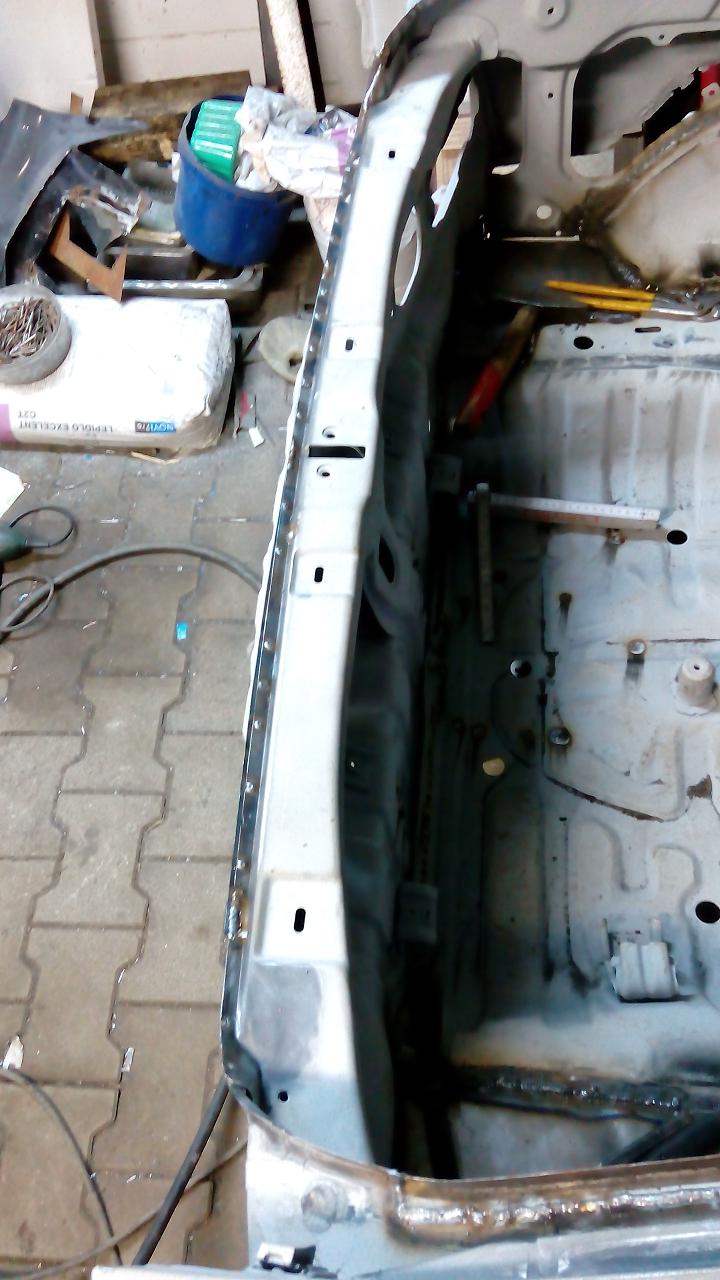

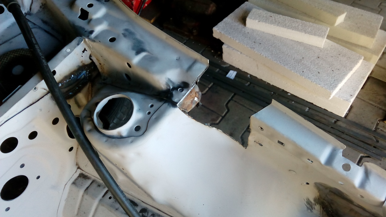

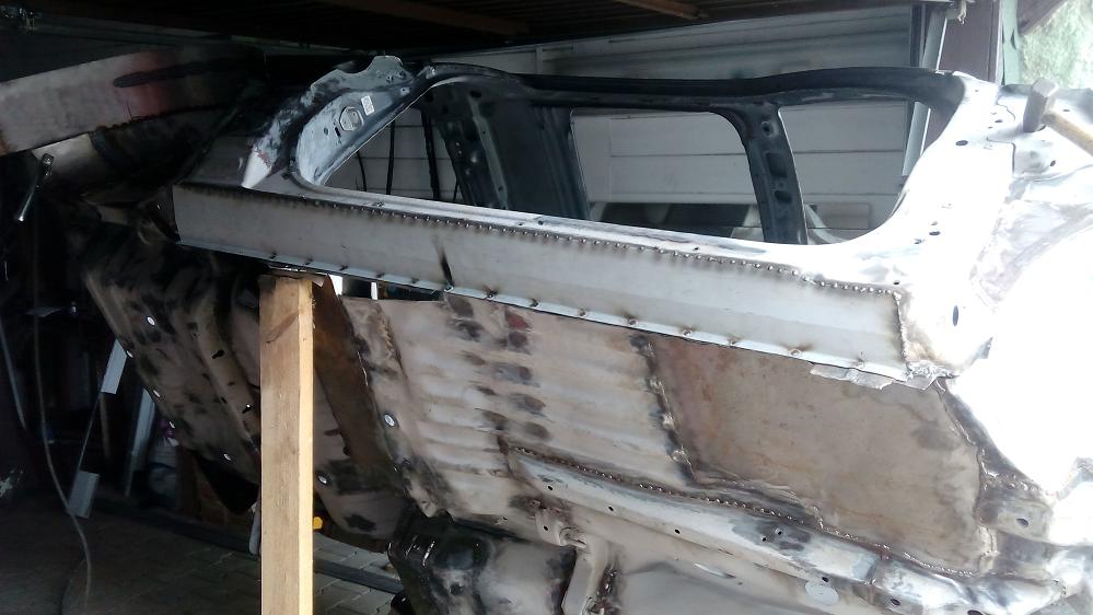

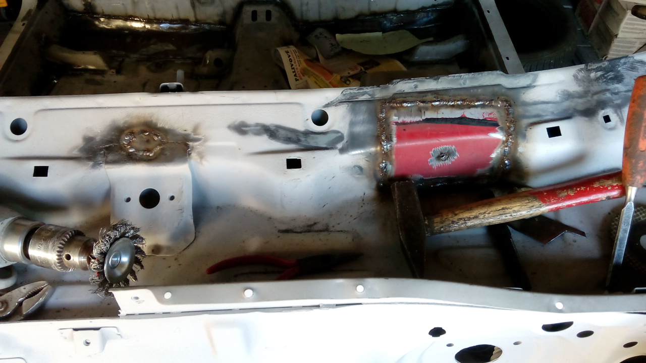

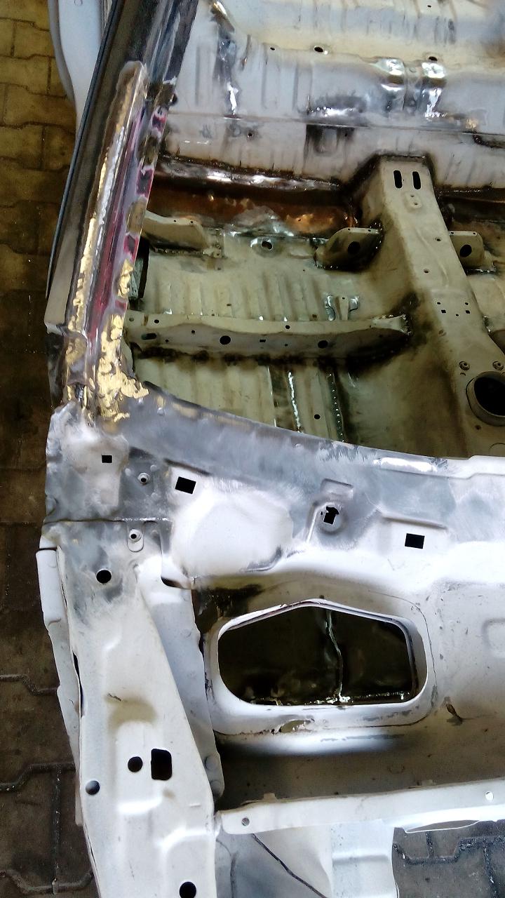

Tak pro dnešek ende. Nosníky jsou na svém místě a nějak plech jsem ta taky plácnul :D .

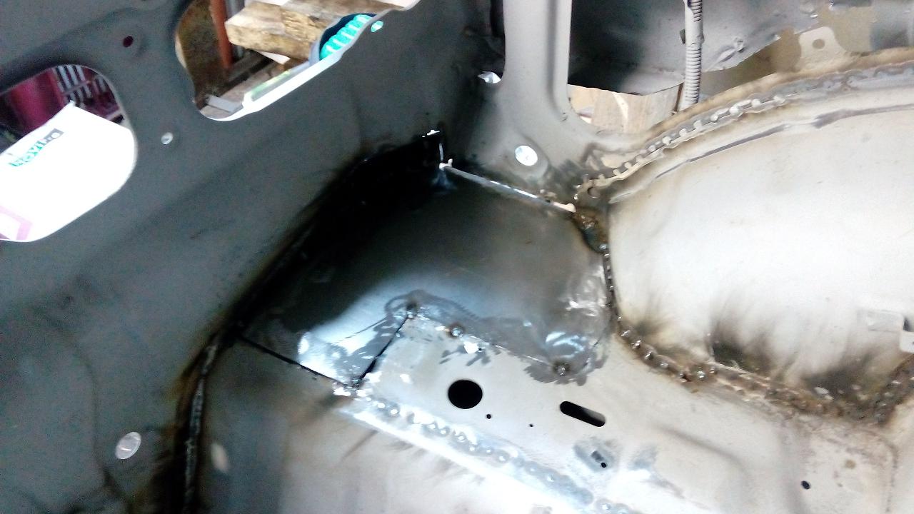

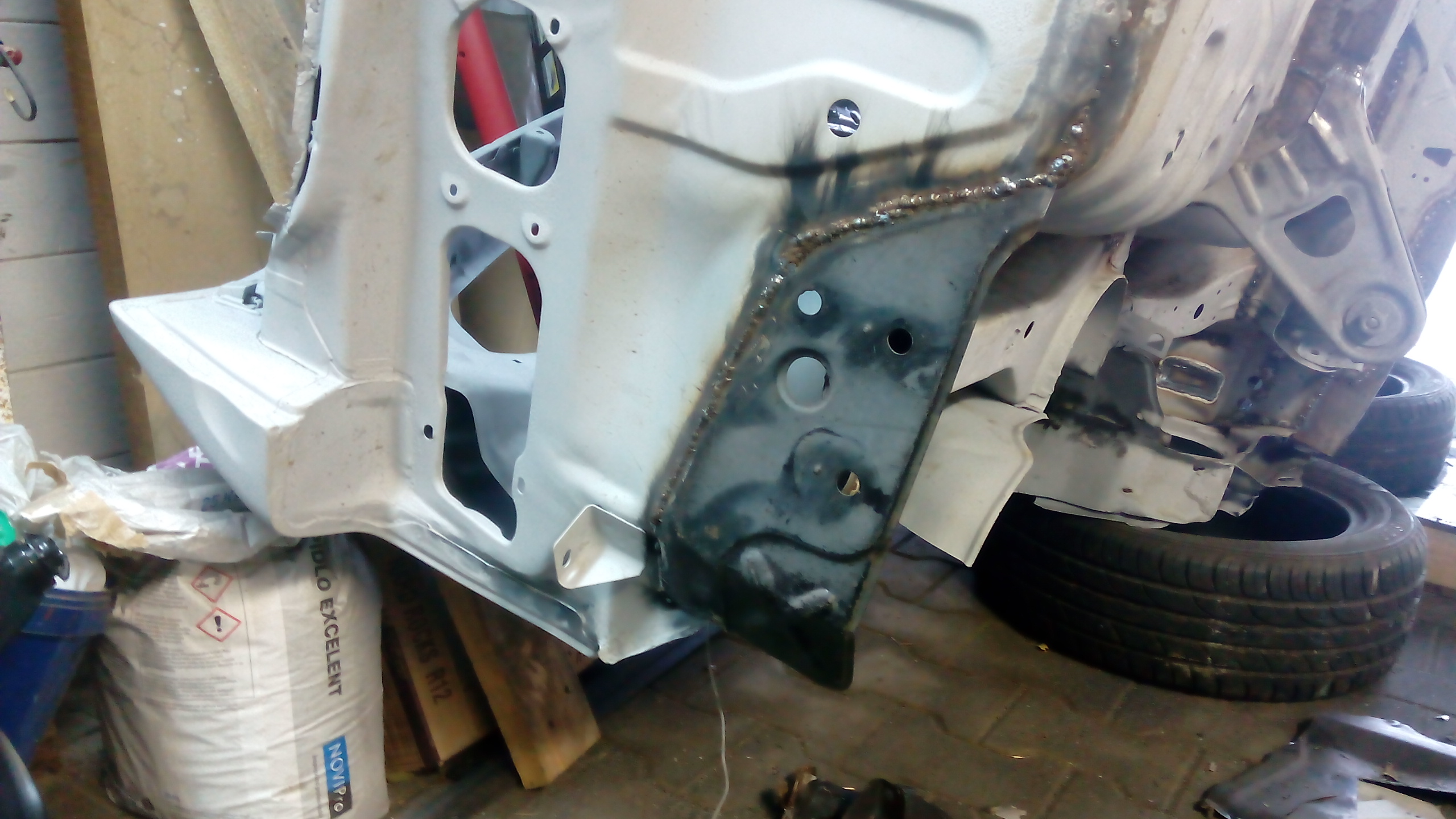

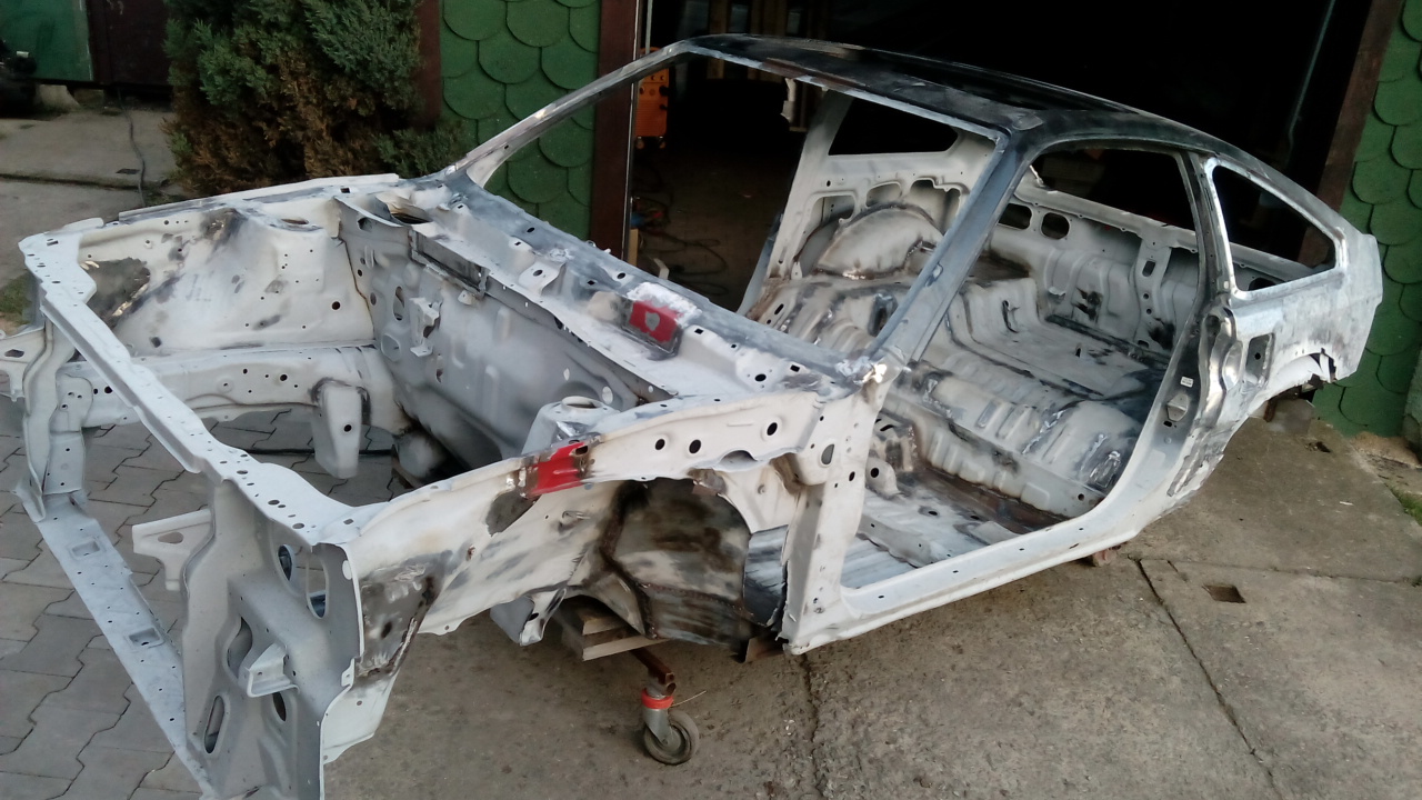

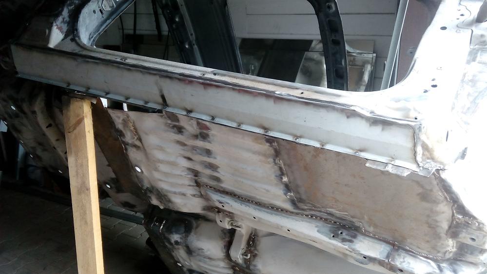

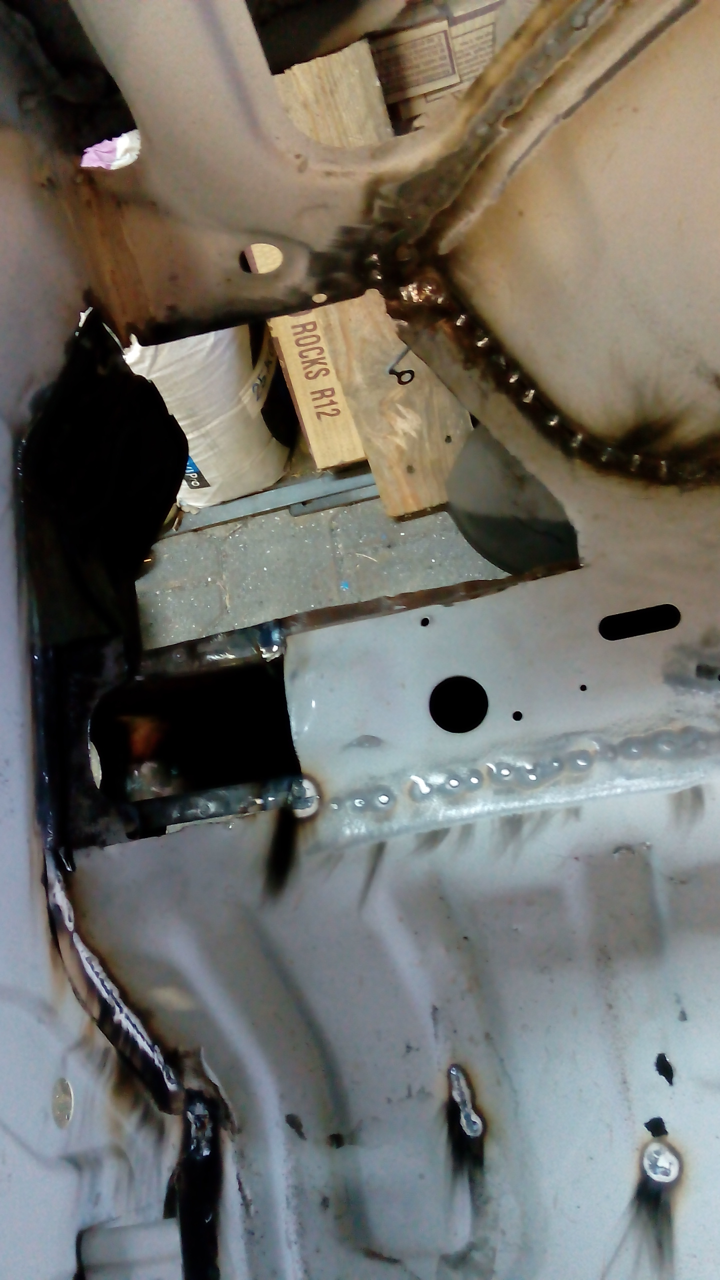

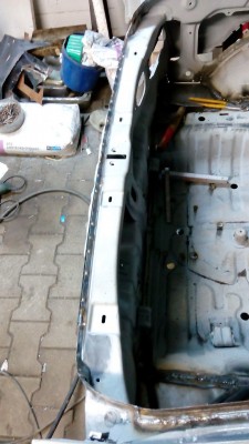

Tak do téhle srandy se mi vůbec nechtělo, ale mam hotovo. Zítra se to zabrousí a budu doufat, že mi tam už nebude zatékat :lol:

myslím že si ani sám netušil,že na tom bude tolik vaření vid,ta rez pitomá.Ale s tvojí šikovností,to jde samo.
Máš už promyšlenou antikorozní upravu?Čím budeš stříkat,natírat podvozek atd? *jizda*

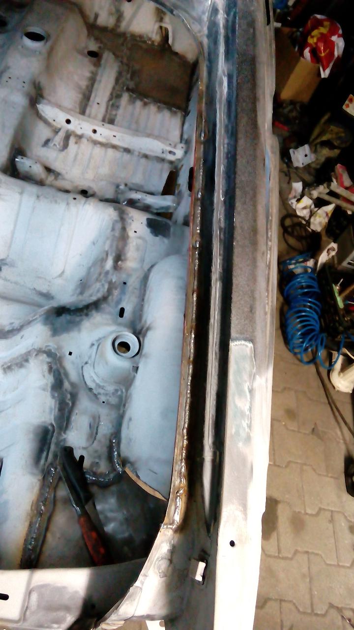

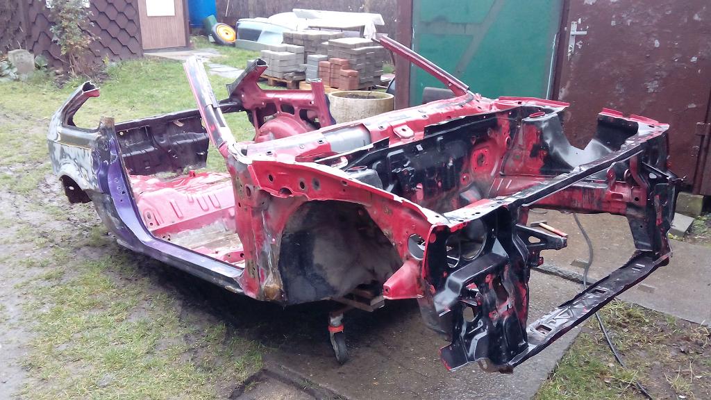

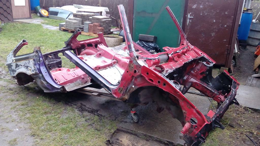

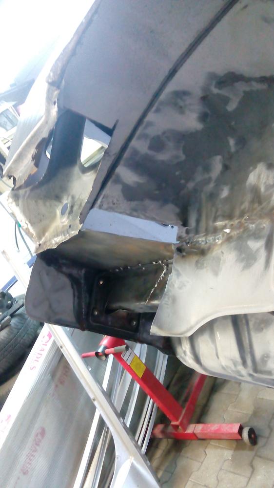

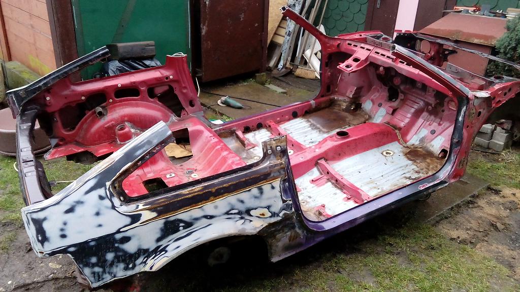

Na autě makam rád a baví mě to, ale je to největší zabiják času. Nějakou představu o tom čim budu natírat a stříkat mam, ale auto napatlam všim co doma najdu :D . Nechci aby to rezlo a taky tomu vše podřídim :lol: . Uvidíte časem ;) a takto dopadla druhá kastle co jsem měl na náhradní plechařinu :?

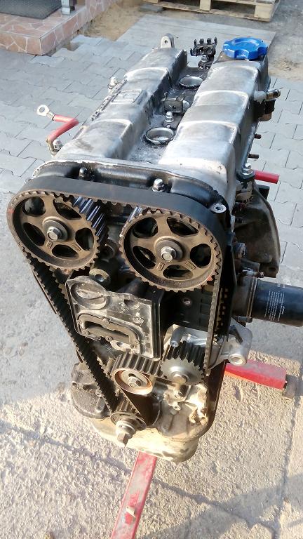

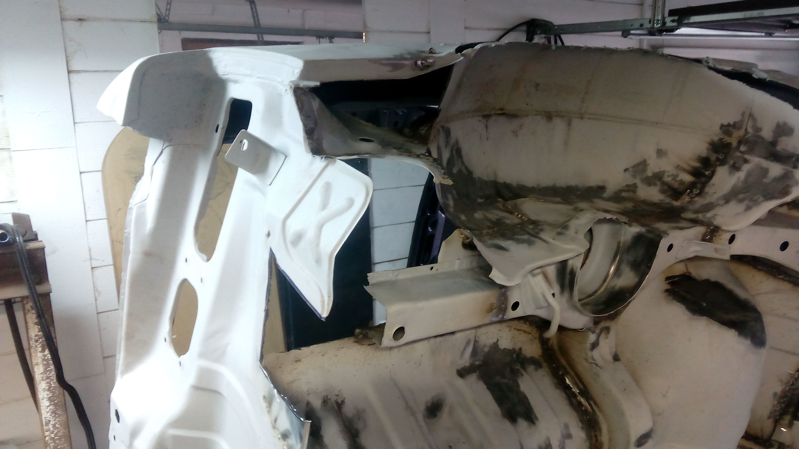

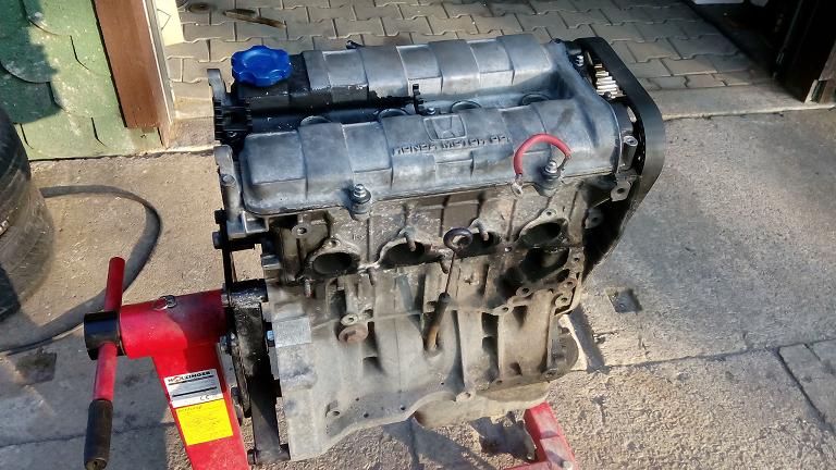

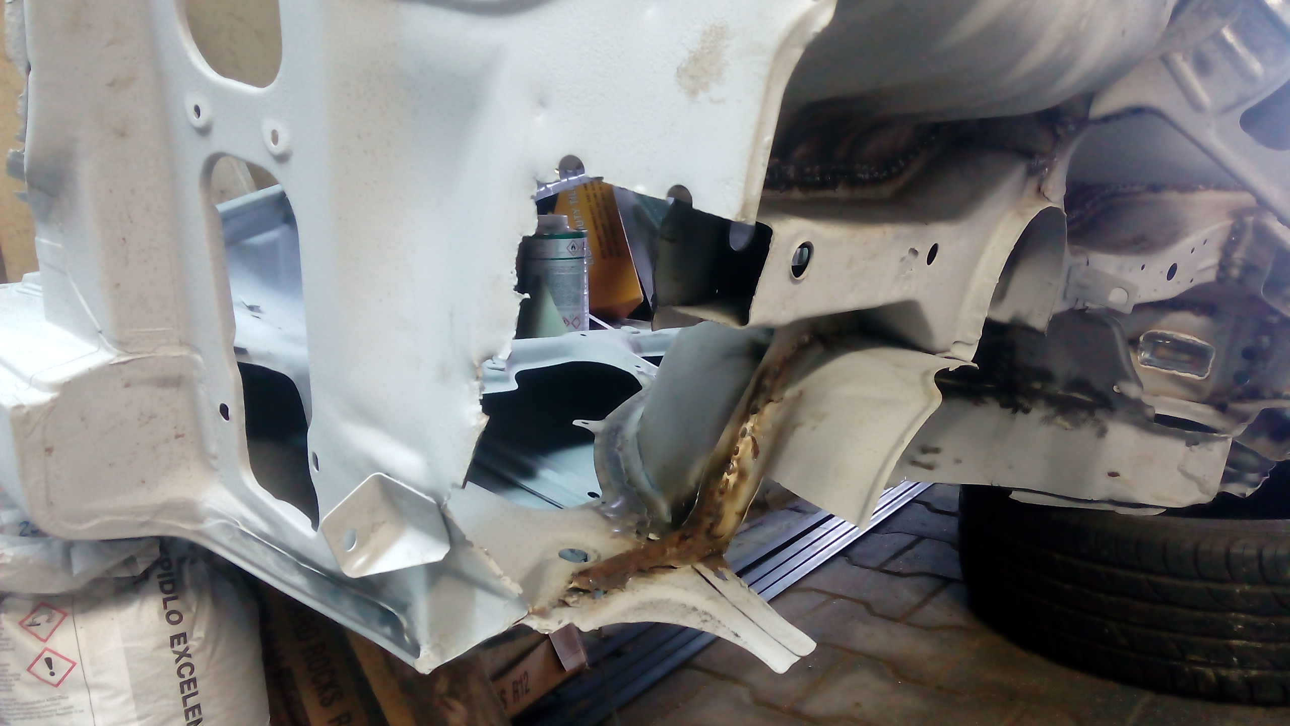

Tak jsem uříznul kus zadku, ale už je zpět a dnes jsem dal konečně motor na stojan :D

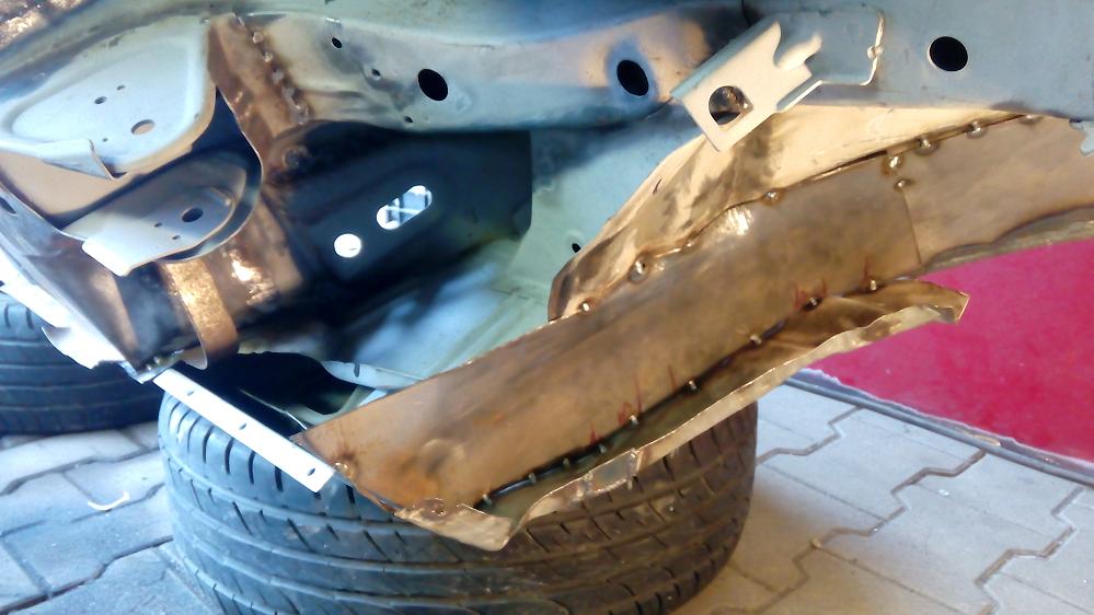

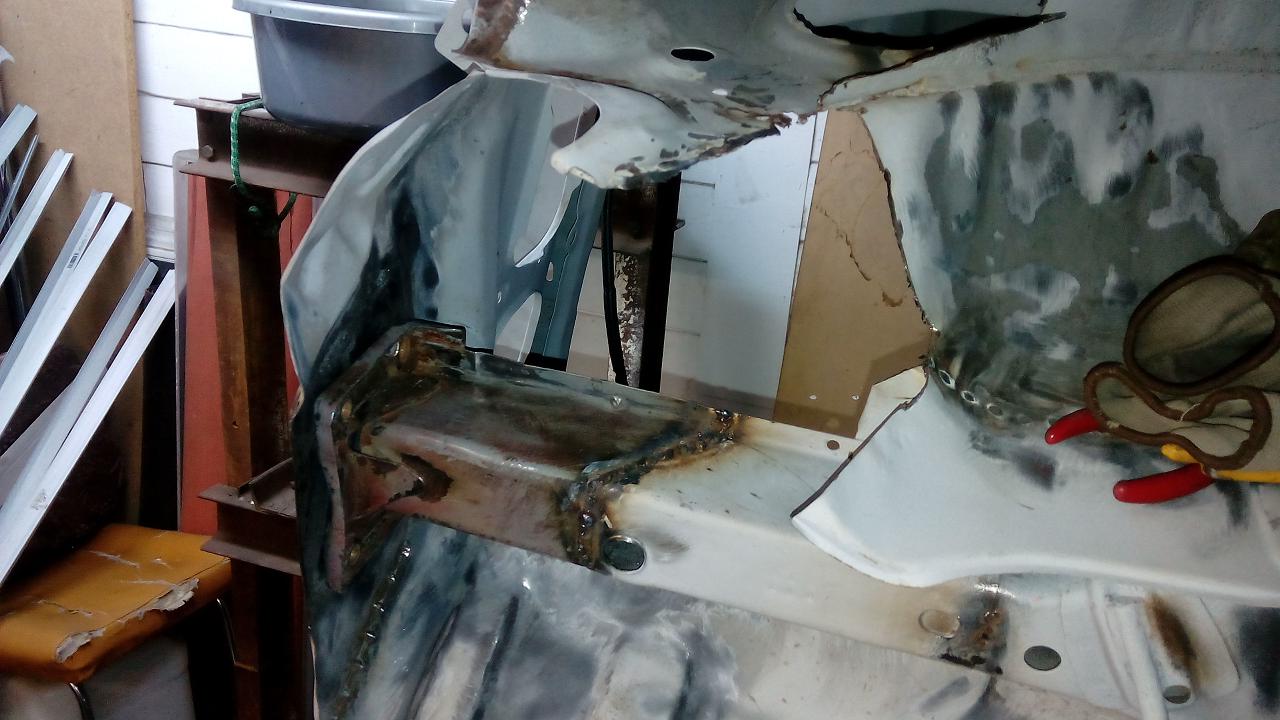

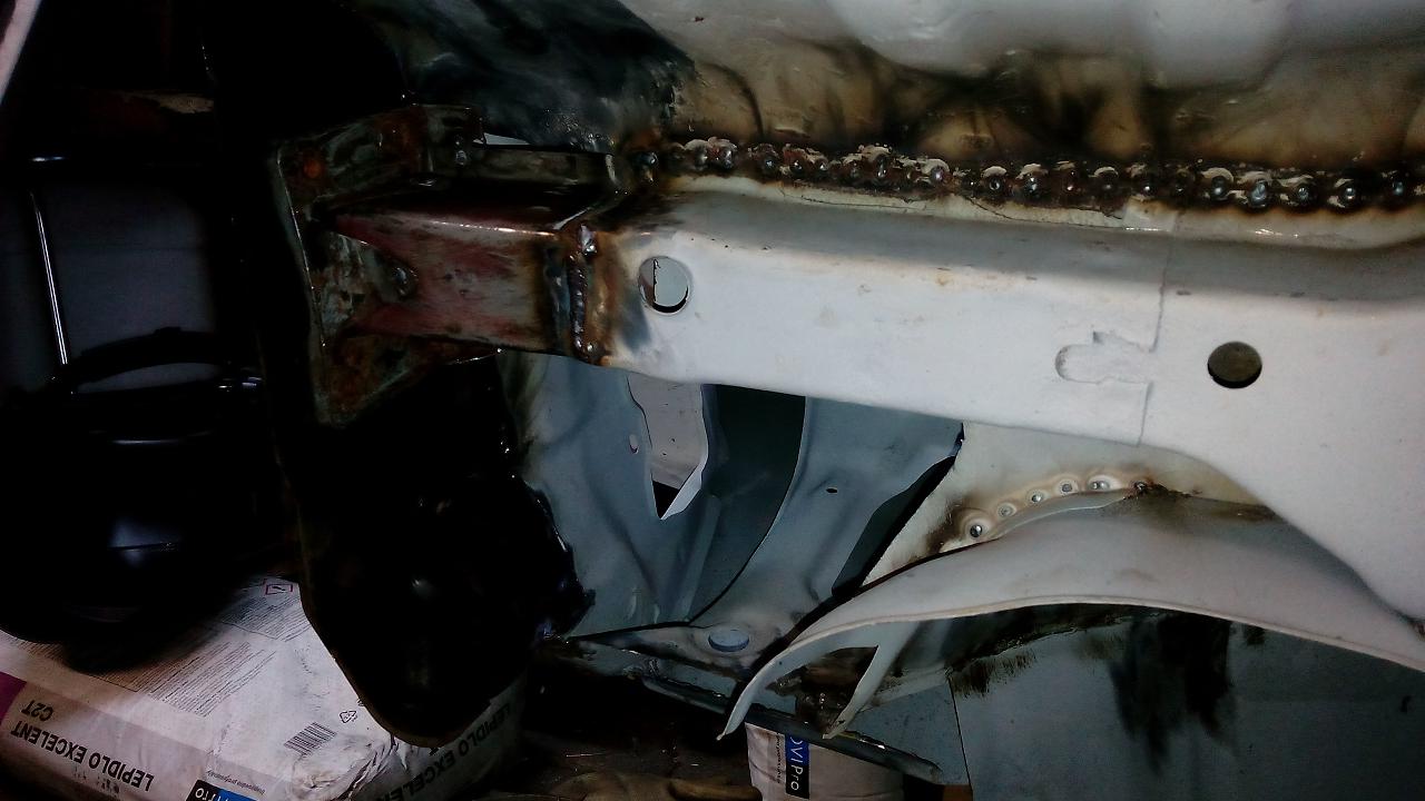

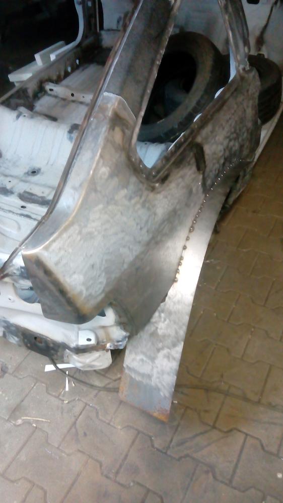

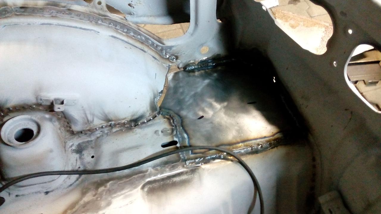

Moc jsem toho od posledně neudělal, ale zadní bok je na svém místě, bohužel se mi to trochu prohly plechy, ale už na to kašlu :D . Sem tam jsem zavařil nějakou tu dirku a pustil jsem se do zadních blatníků :lol: :lol: :lol: .

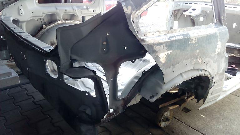

A je tam ;)

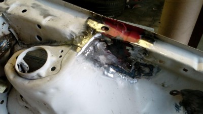

Tak si tak pěkně pokračuju a dojde mi drát :x, takže už ho auto schroupalo 5kg :lol: .
