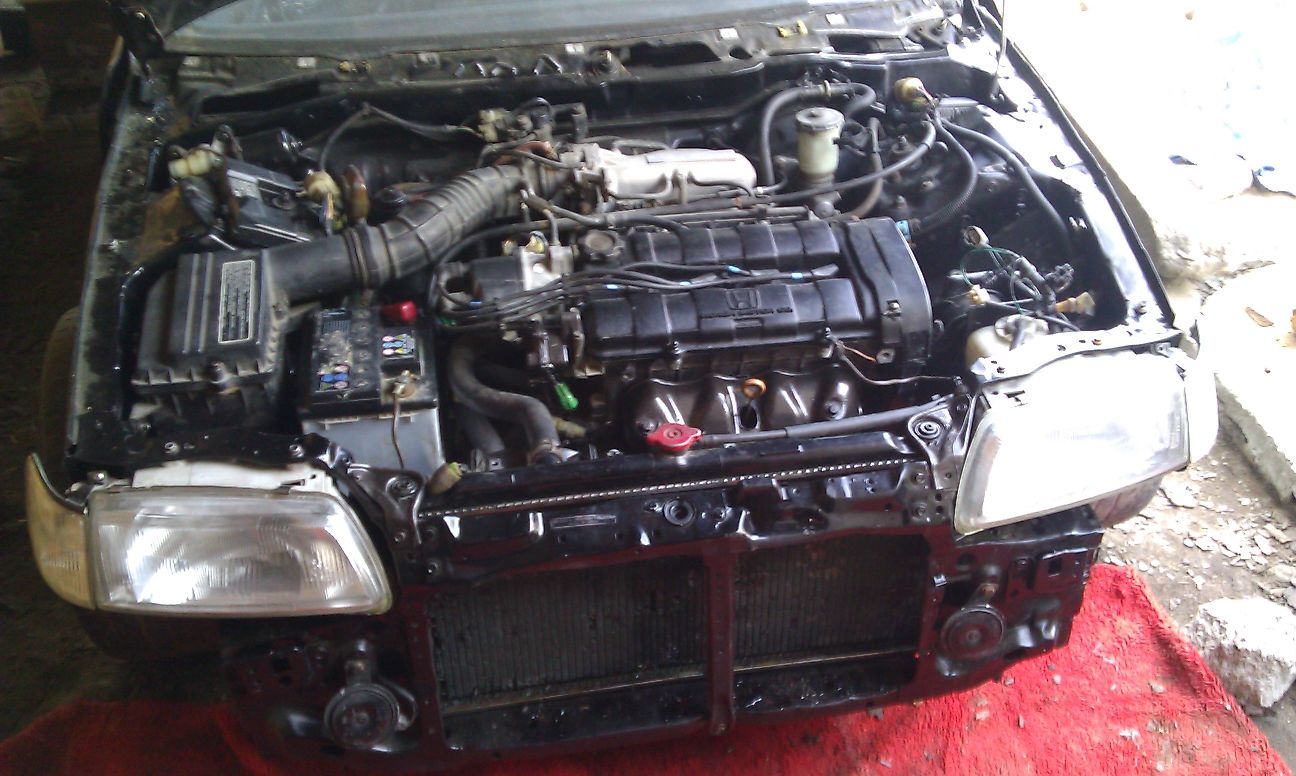

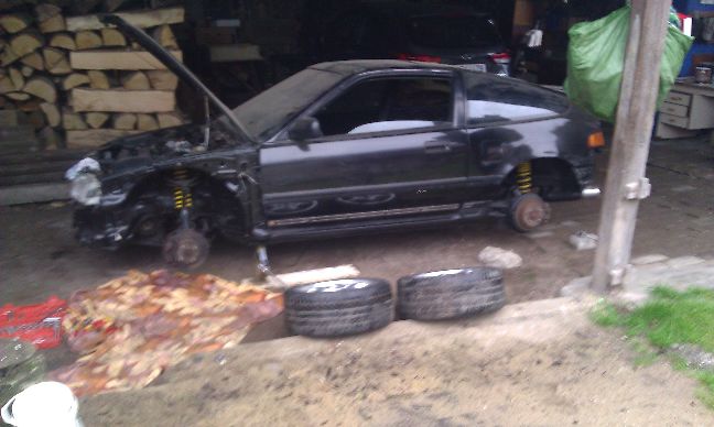

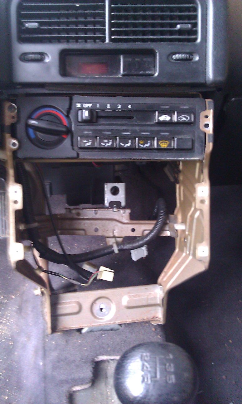

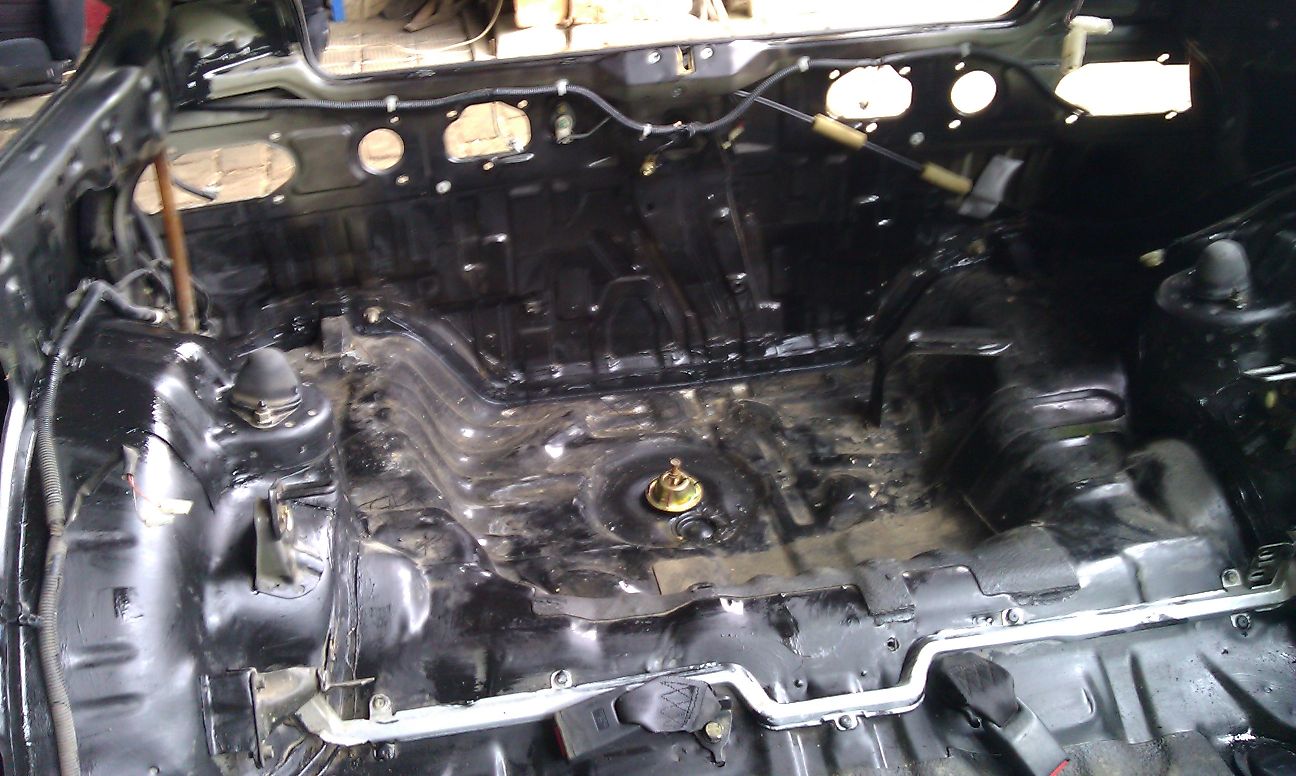

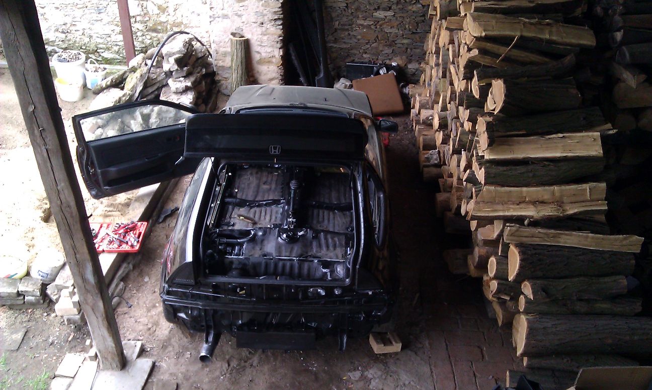

Opět Zdravím :) , tak dnes bylo sice ošklivě,ale protože se mi podařilo rozumně vstát tak jsem něco opět vyvedl.Díky neznalosti se mi podařil utrhnout nášlap plastový na odkládání nohy (myslel jsem že je zacvaklý,tak jsem za něj zabral a utrhl ho :) ).Panel topení ten je vejpůl - naštěstí už mám výztuhu koupenou i když těžko říct,protože teď je panel na 2 kusy :lol: .

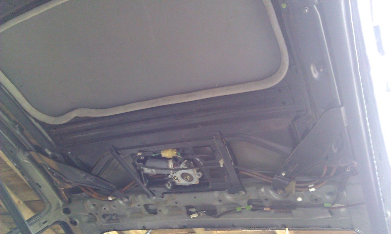

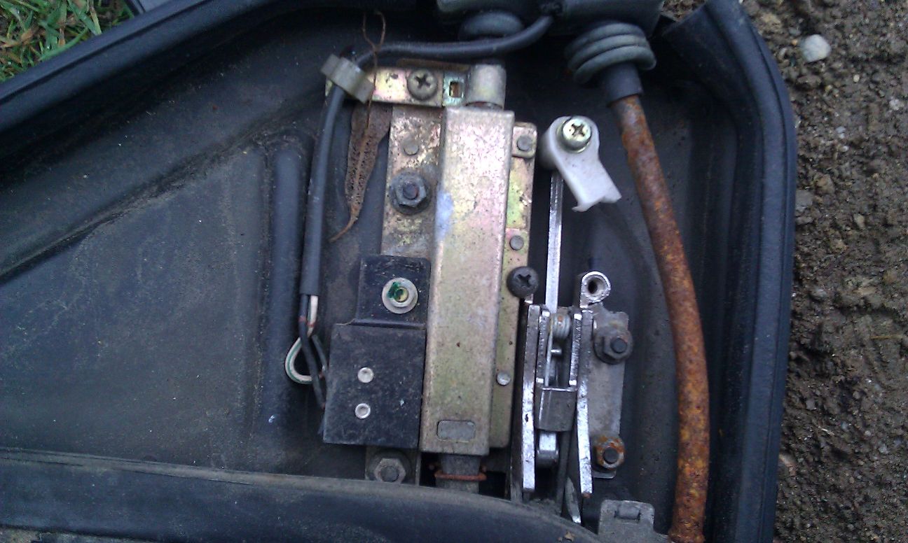

Jinak mám ulomený plat na šíbru a na jedné straně se neotvírá,nemáte někdo doma poškozený šíbr? potřeboval bych jen ten bílý zlomený plastík viz.foto

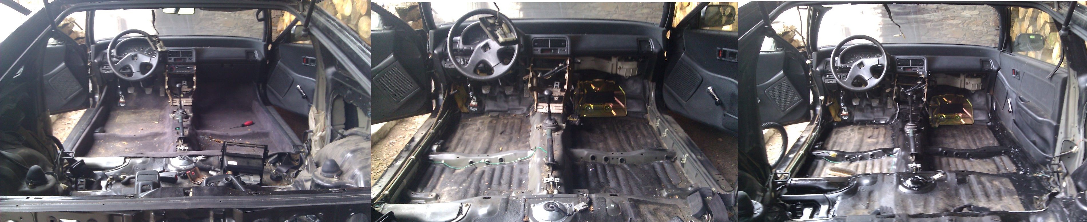

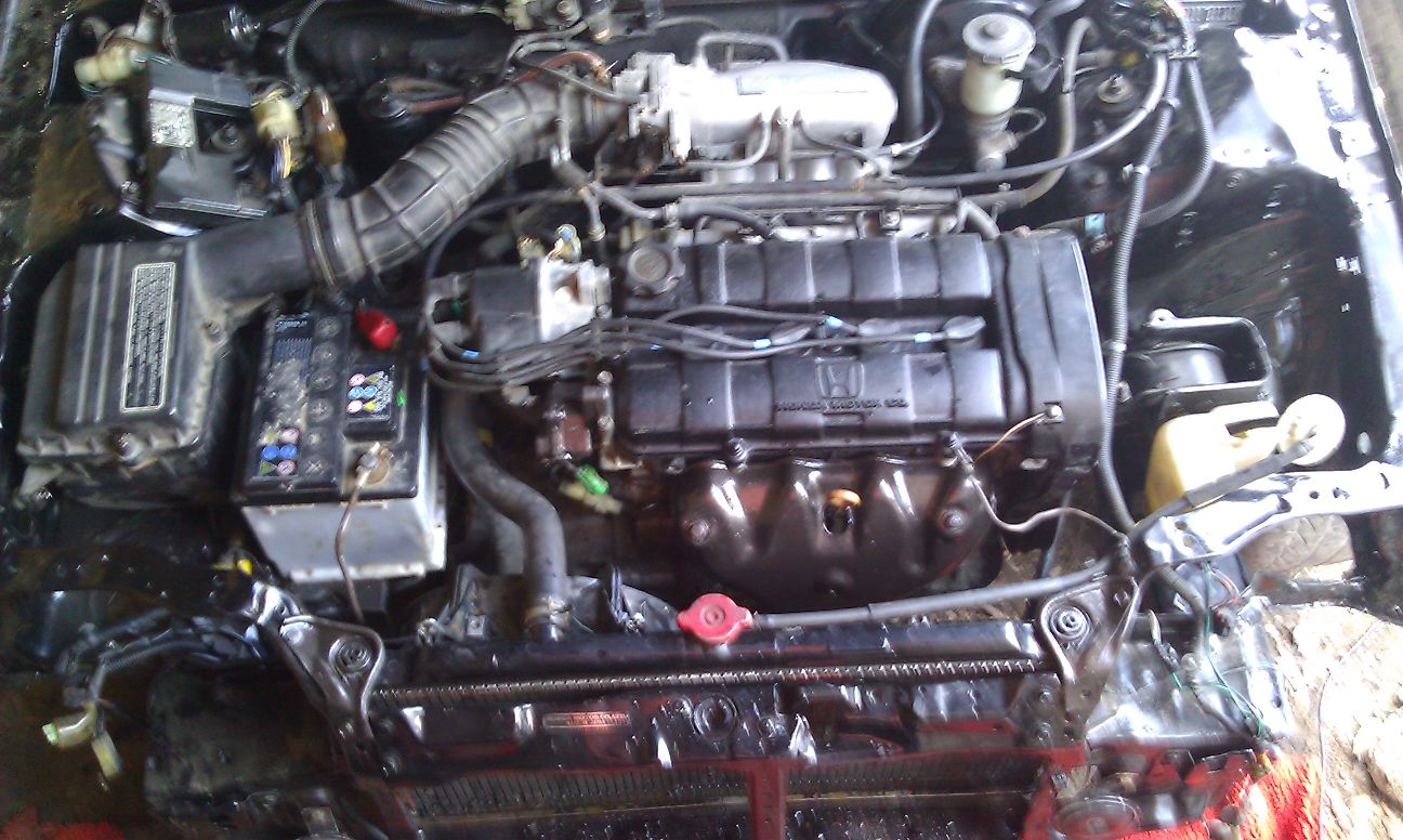

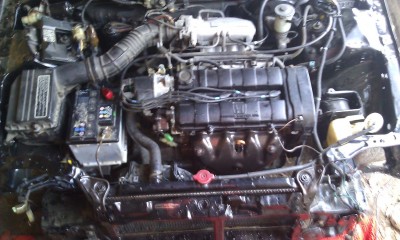

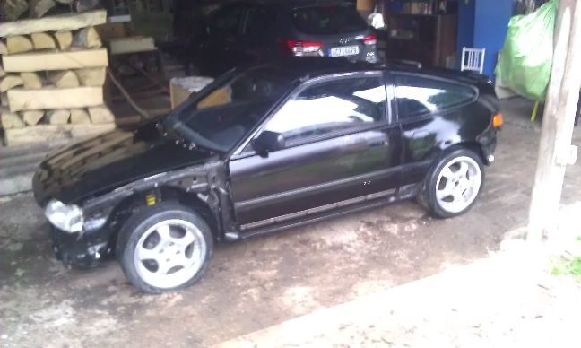

Celkově po sundání koberců a plastů v interiéru pecka... crx uvnitř absolutně bez koroze,takže ošetřeno antikirozkou a hurá pojedeme vařit 1 rezavý prah a lem... Tak zas tu :)
S kobercem - bez - a ošetřeno
Prasklý plastík na šíbru.

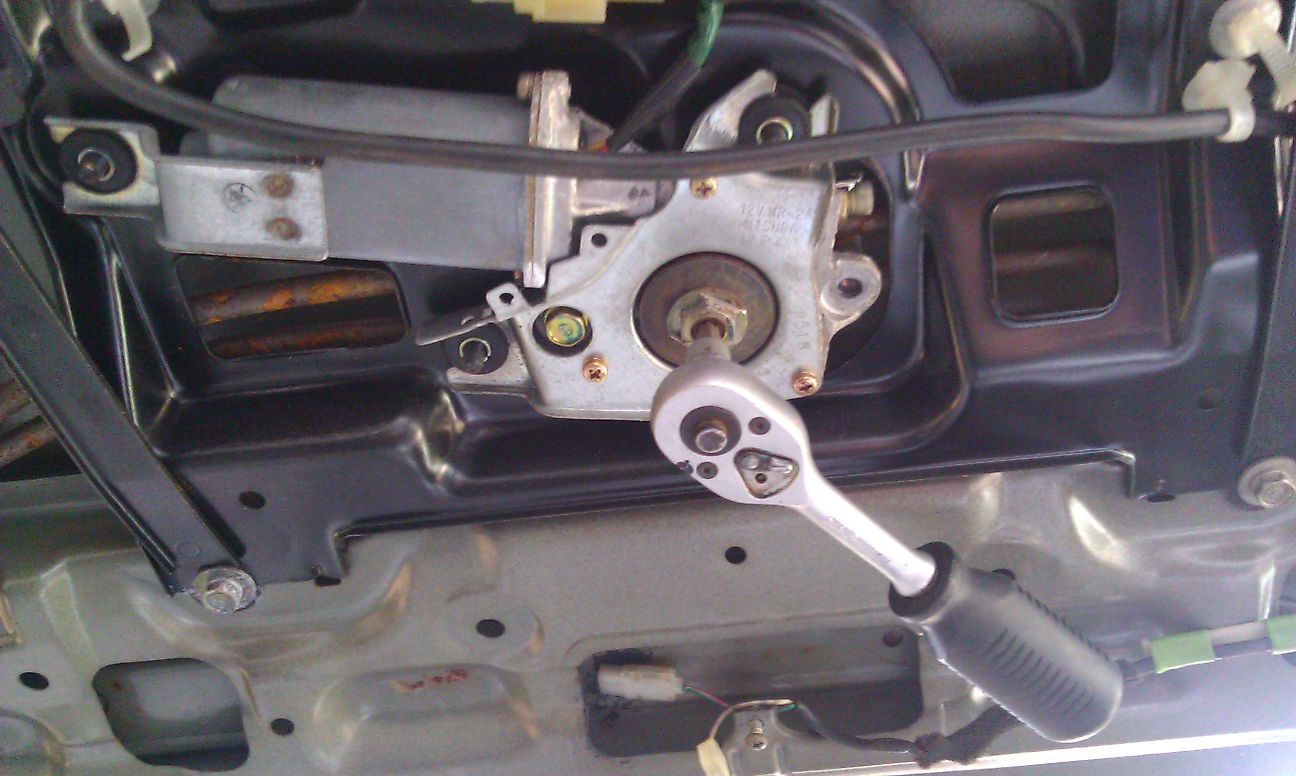

Vzpoměl jsem si na někoho kdo tu chtěl návod jak otevřít manuálně šíbr (Hvězda T30)

Šíbr ještě na autě
A poslední fotka ,krásy CRX :)

Takhle to má vypadat po koupi pokud to člověk kupuje od někoho neznámého *slint* *fin* jedině tak člověk ví co doma má, na co se zaměřit a člověk pak je mnohem klidnější když ví jak každý šroubek vypadá *fin* kor v situaci kdy crxa v minulosti dostávala pěkně na zadek, ale myslím že situace se hodně zlepšuje a jsem za to rád, těším se na další fotky *fin* a ty fotky před a po, pecka, taky se takovýma pohledama pak kochám :D panel topení s výztuhou si myslím půjde zachránit *fin*

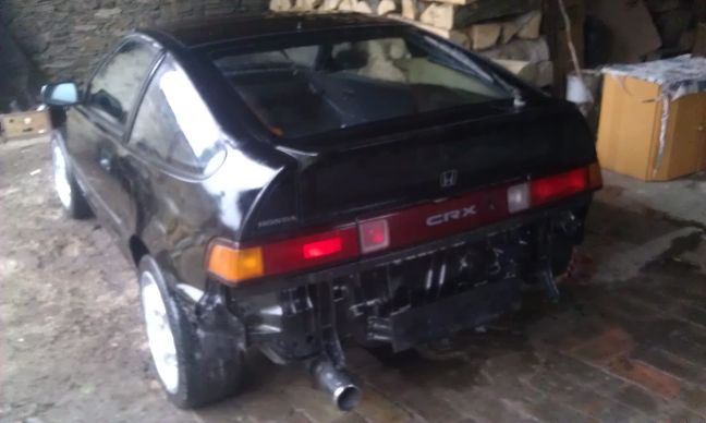

No já absolutně nevěděl do čeho jdu :) na netu jsem našel crx za 10Tis... bez poloos,jiný typ motoru a nesedícím typem motoru.Jak tu bylo psáno auto 2 roky stálo a dle papírů je dotaženo v roce 2006 do ČR (papíry jsou na D16A8 a v autě D16Z5,takže to stejně nejsou papíry k autu).Přede mnou jí měl mladej kluk s čerstvýma papírama co oddělal převodovku,neměl v servisu na zaplacení tak to stálo s rozbitým oknem venku v dešti...bál jsem se koroze,ale za ty peníze :) ..No a na závěr to auto jsem nikdy neviděl jet,měl jsem jen nastartovaný motor a málem se mi věšeli lesníci na vrata co to mám za motorovou pilu..aneb řve jak přiškrcená..Díky podpora potěší :) *honda*

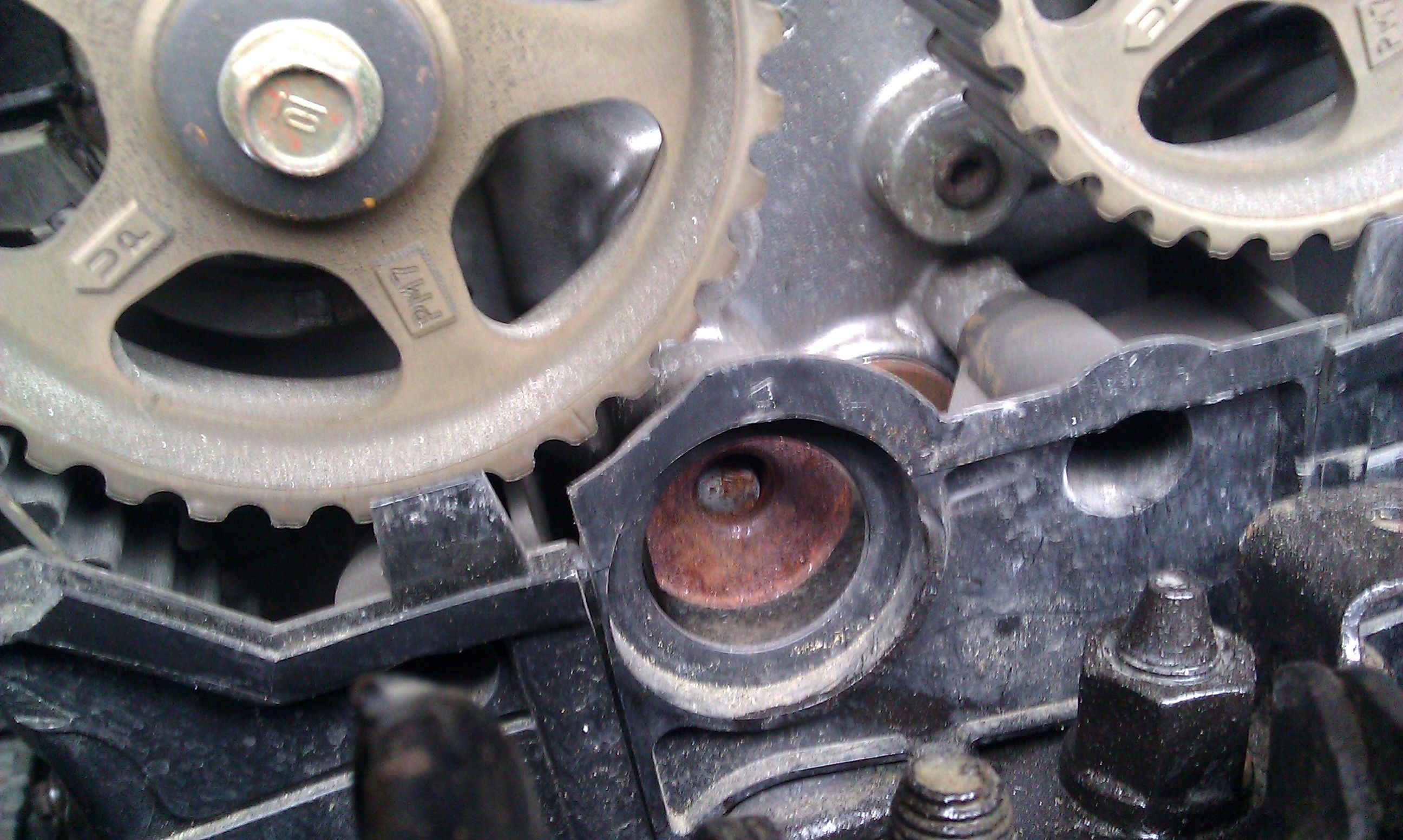

Ahoj tak jsem dnes opět něco vyvedl,ale potřeboval bych poradit jestli někdo můžete :)
První dotaz souvisí s touhle foto..koukal jsem na uchycení toho šroubu a není skrz je tak spíš bídně opřen o hranu té matky.. k čemu je ?

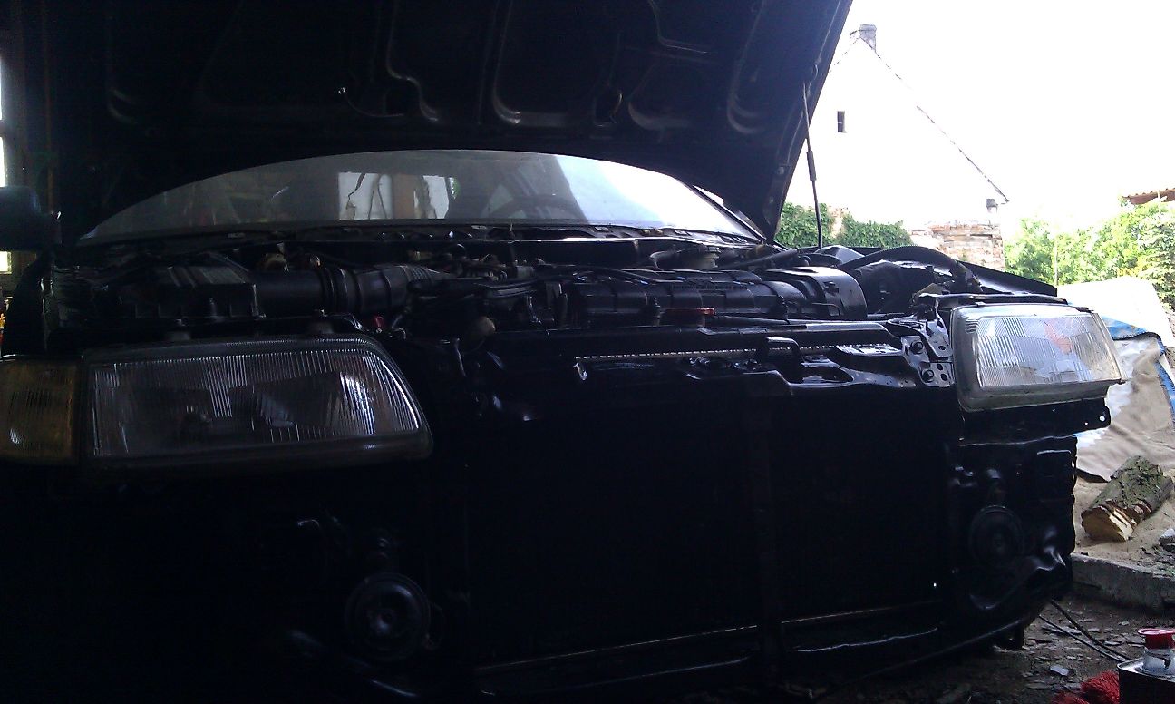

Tak holce už zbývá jen dolepit okno, sehnat šroub na třmen a pojede do lakovny ke kamarádovi.. budoucnost je nejistá možná jí dám i na prodej a koupím další.. prostě mě to baví dělat :) a když všechno půjde jak má v zimě jedu pro b16a1, kterou mám zamluvenou už půl století a nemůžu toho člověka zlomit k prodeji :) ..
