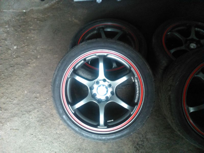

tak jsem si dnes privezl kola :D :D

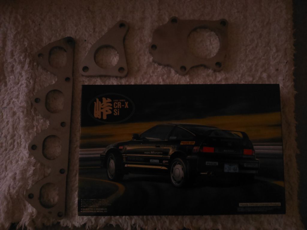

Kotouc sedi naprosto presne staci ho tam jen nandat kdo je peclivi musi trosku propilovat dirky na ty maly 6sroubky které drzi kotouc k naboji ale ja to neresim :D :D :D :D :D :D brzdice dam ty 4 pistkove pasujou tam skvele jen se musí udelat podlozka mezi srouby kdyby to někdo delal není problém mu ji nechat vypalit a pak se musí trmen rozpulit a dat mezi ne podlozka bud ji necham vyrobit nebo zmerim origo kterou ma Land Rover na brzdicich pro chlazene kotouce. (LR vyrabi stejne brzdice jen s podlozkou pro chlůazene a bez podlozky pro plne kotorce)
A také mi dnes dorazila stavebnice CRXa a výpalky pro turbo Huraaaaaa :D
