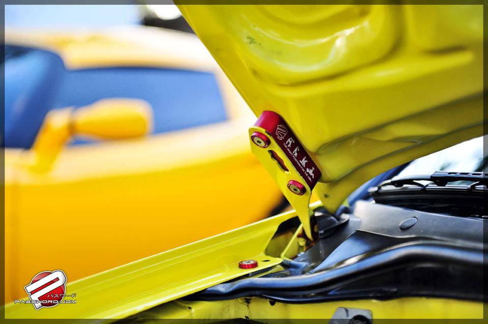

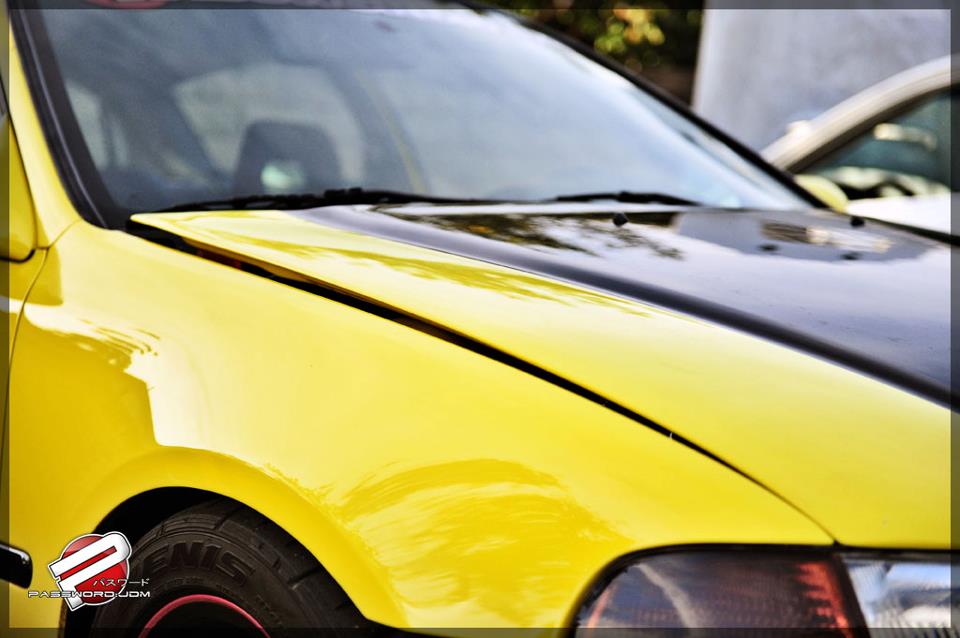

Sorry že uhejbám od tématu ale našel jsem nadzvedlou kapotu a měl si pravdu že to je styl JDM... Tady pár fotek...

ja vim ja vim,prece nelzu :)
