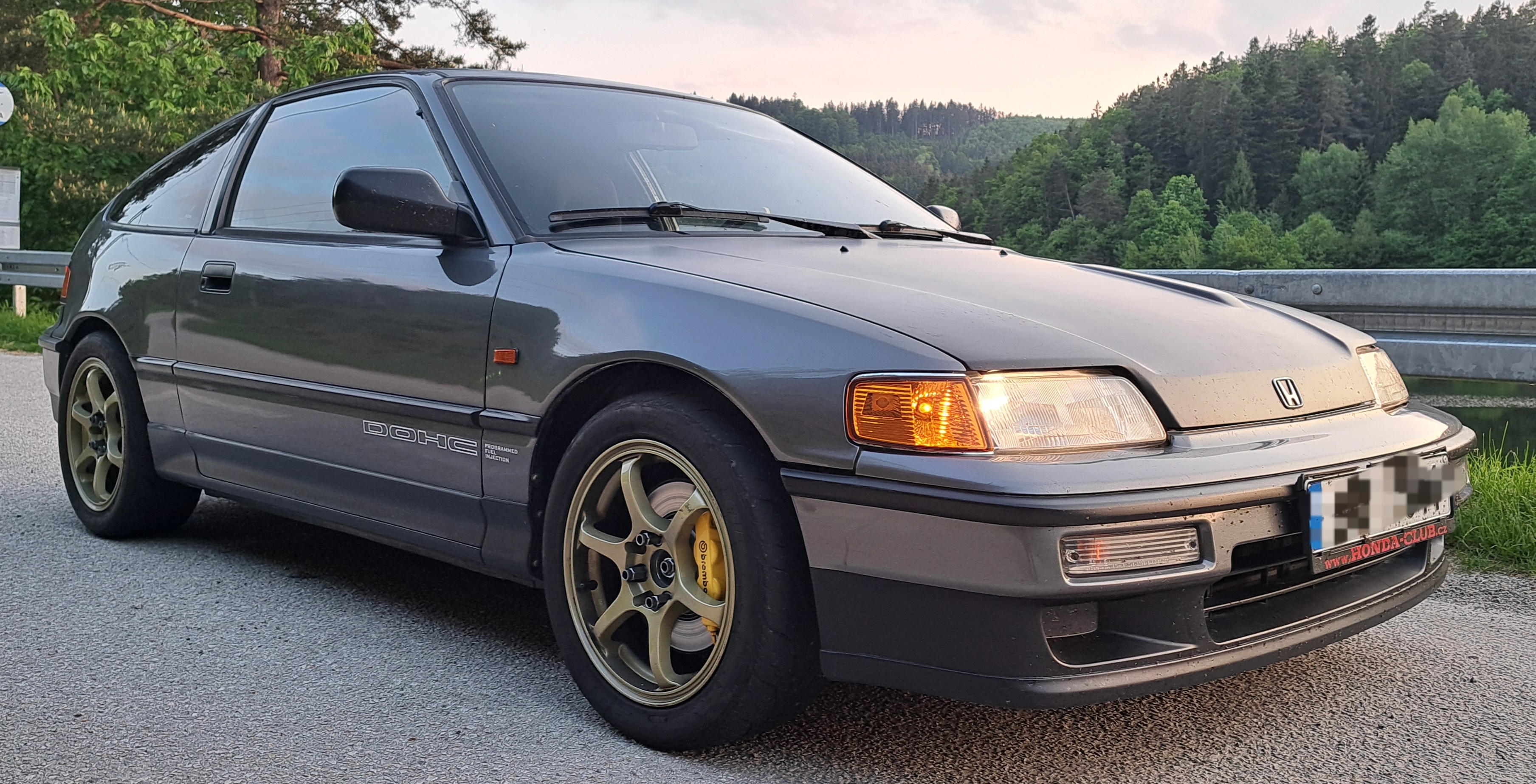

Ahoj,tak asi jako většina z nás jsem snad od 15ti koukal po crx.Ted přišla doba kdy jsem konečně jedno pořídil.Snad po roce hledání padla volba právě na Hekiho Rýžovou raketu.Takže proběhlo pár telefonátů s Hekim a po prohlídce bylo během pár minut rozhodnuto :)
Heki věděl úplně přesně co a proč s autem ďělal a zatím vše funguje jak má.
Takže se momentálně udělá základní údržba a pak se uvidí kam se bude crx úpravami posouvat :)
Momentálně je v plánu : 1- doladit podvozek
2- koupě semislicků ( toyo r888r)
3- lak kapoty a střechy do barvy crx
4- uvidíme co.bude třeba :D

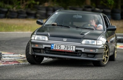

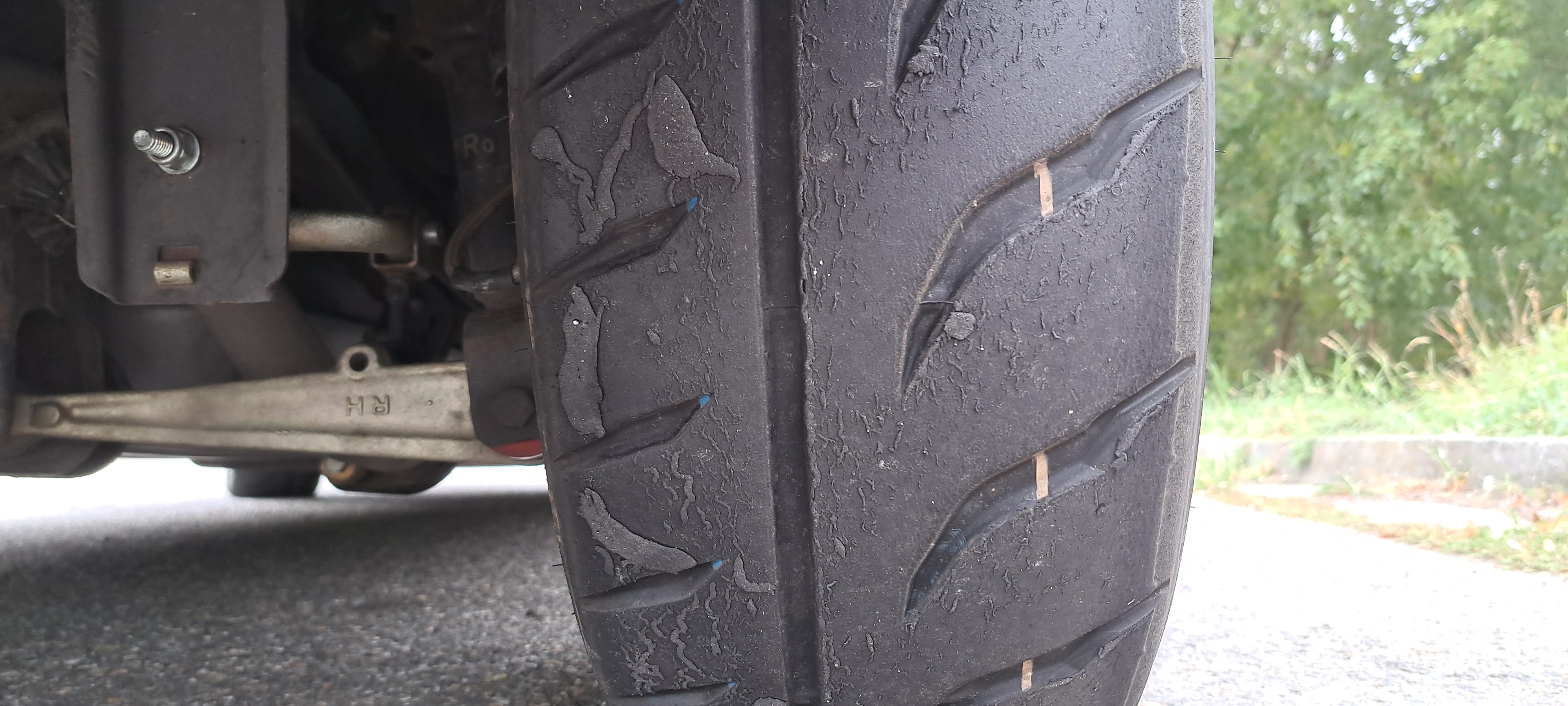

Příspěvekod Tomas.m. » 08 říj 2023 14:41
Tak jdeme s crx v Hekiho šlépějích a máme za sebou první track day v Písku.Auto celkem funguje,ale do budoucna bude v plánu zkrácená převodvka( uz je koupena s20 s 4,44 stálým převodem,jen je potřeba sehnat přepákování z hydra na lanko ),podvozek od protlumu a nejspíš samosvor ;) gumi dostali celkem zabrat :D

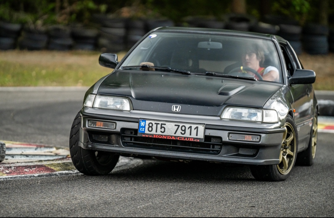

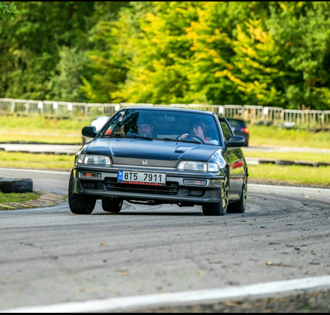

Příspěvekod Tomas.m. » 31 říj 2023 06:43
Pár momentek z písku.

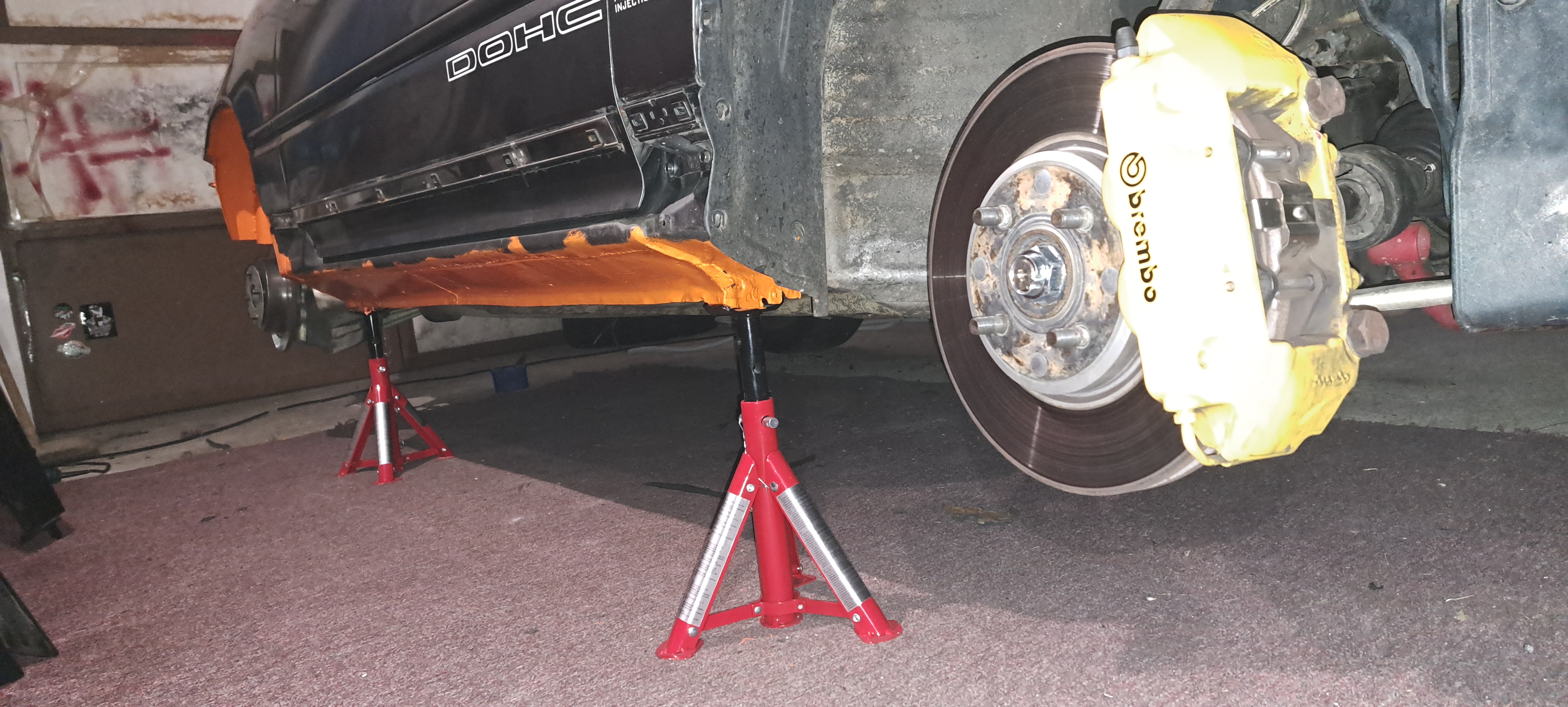

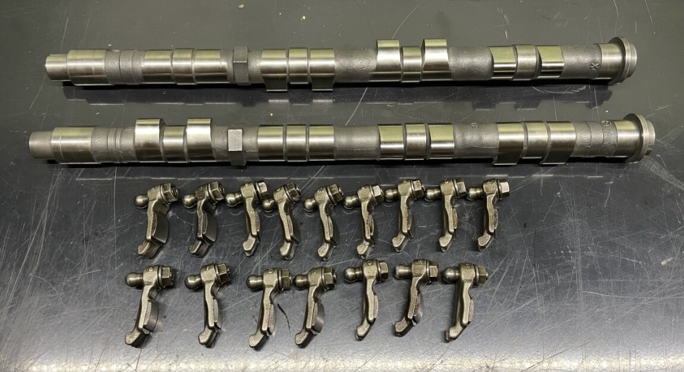

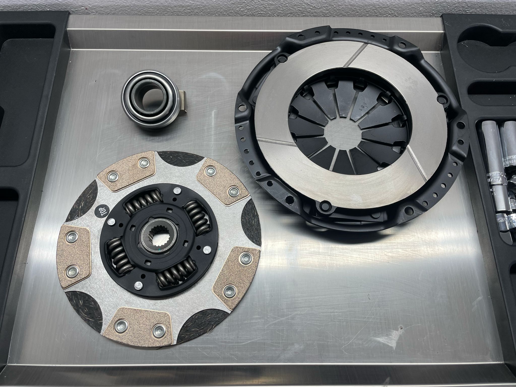

Příspěvekod Tomas.m. » 07 bře 2024 10:41

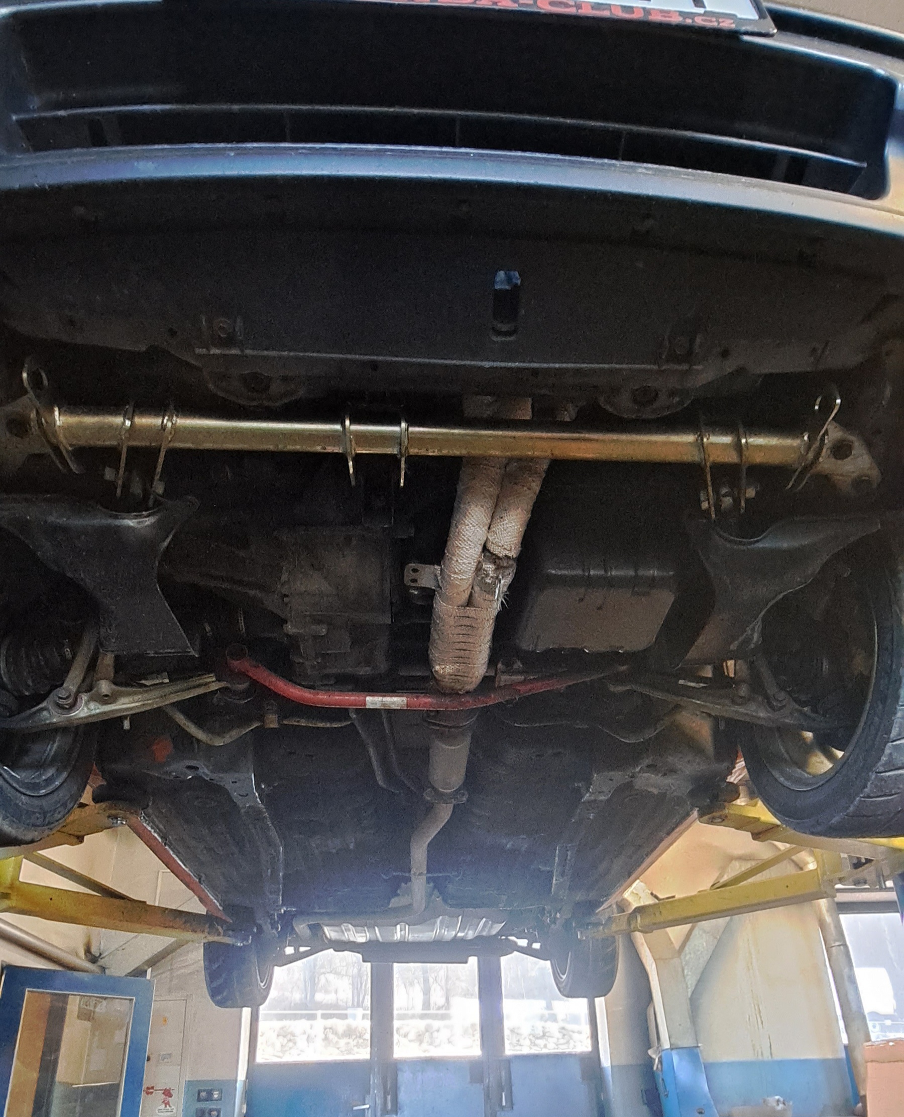

Tak přes zimu probíhalo vyvařování nějakých drobností :)
Největší posun byl výměna origo převodvky L3 za zkrácenou převodvku se stálým převodem 4,25),lamelovou špérou ( nastaveno na 33%) a novou spojkou CG Motorsport Dual Friction ( keramika/organika).
Dále koupeny ostré vačky které se nánastrojí do budoucna společně s laditelnou jednotkou :)
