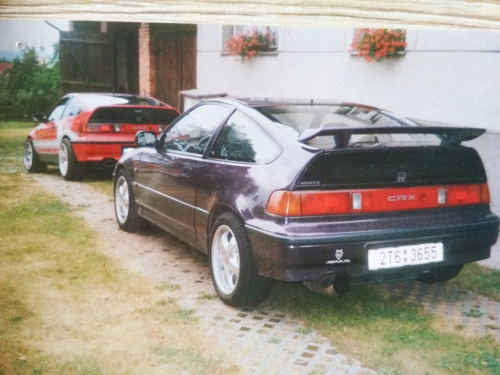

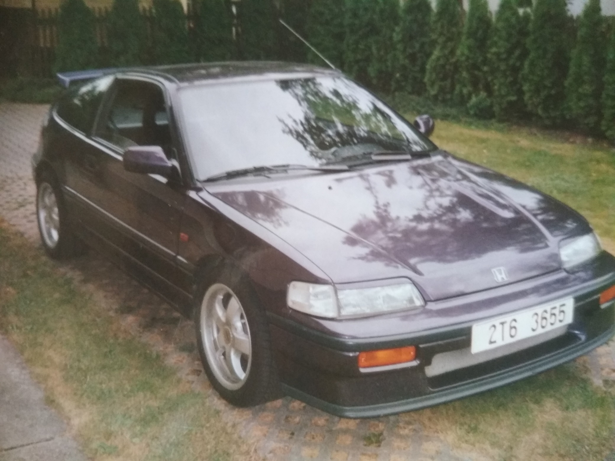

A foto fialky,než se dostala do mých rukou
A jedna památeční...

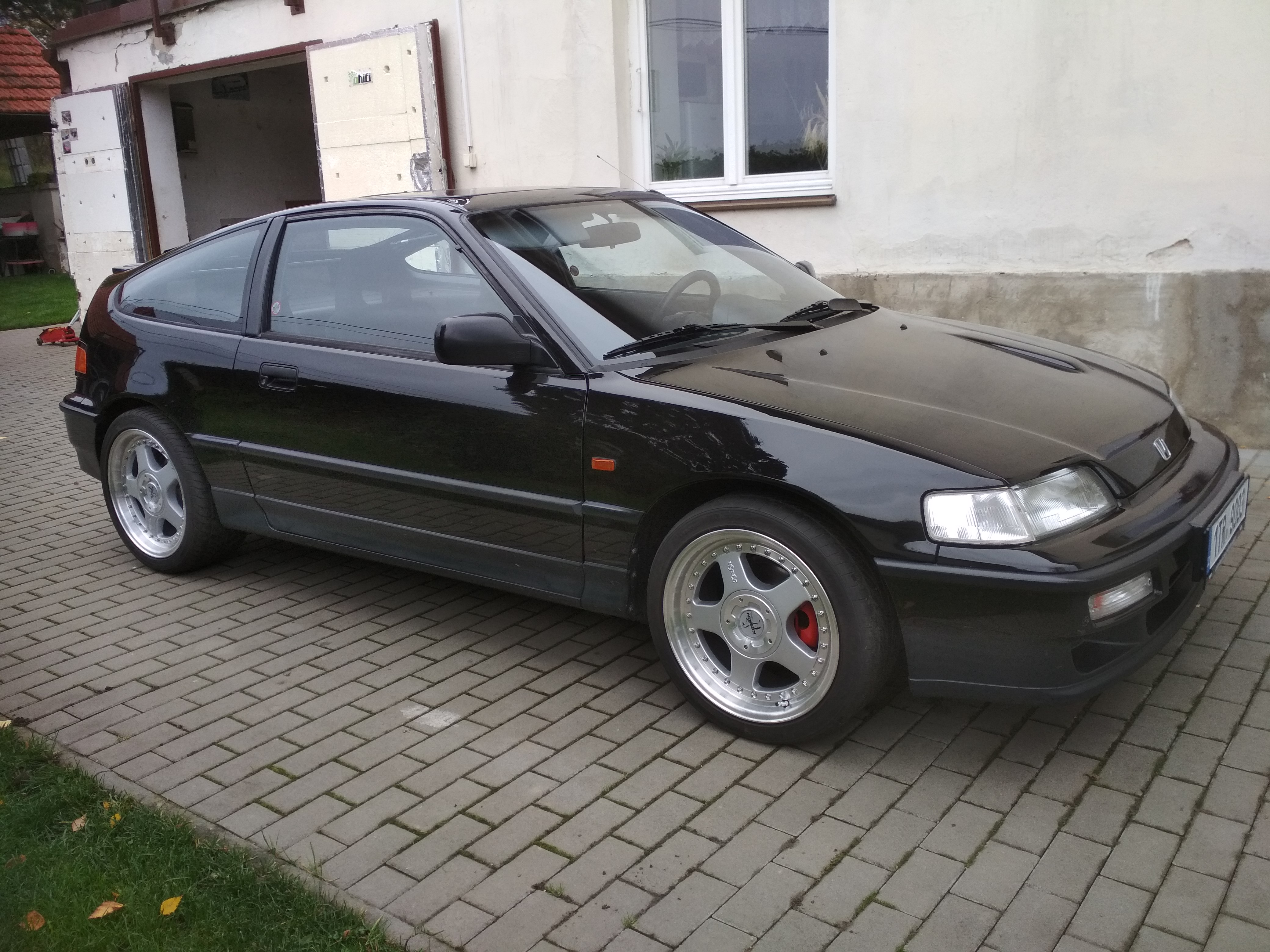

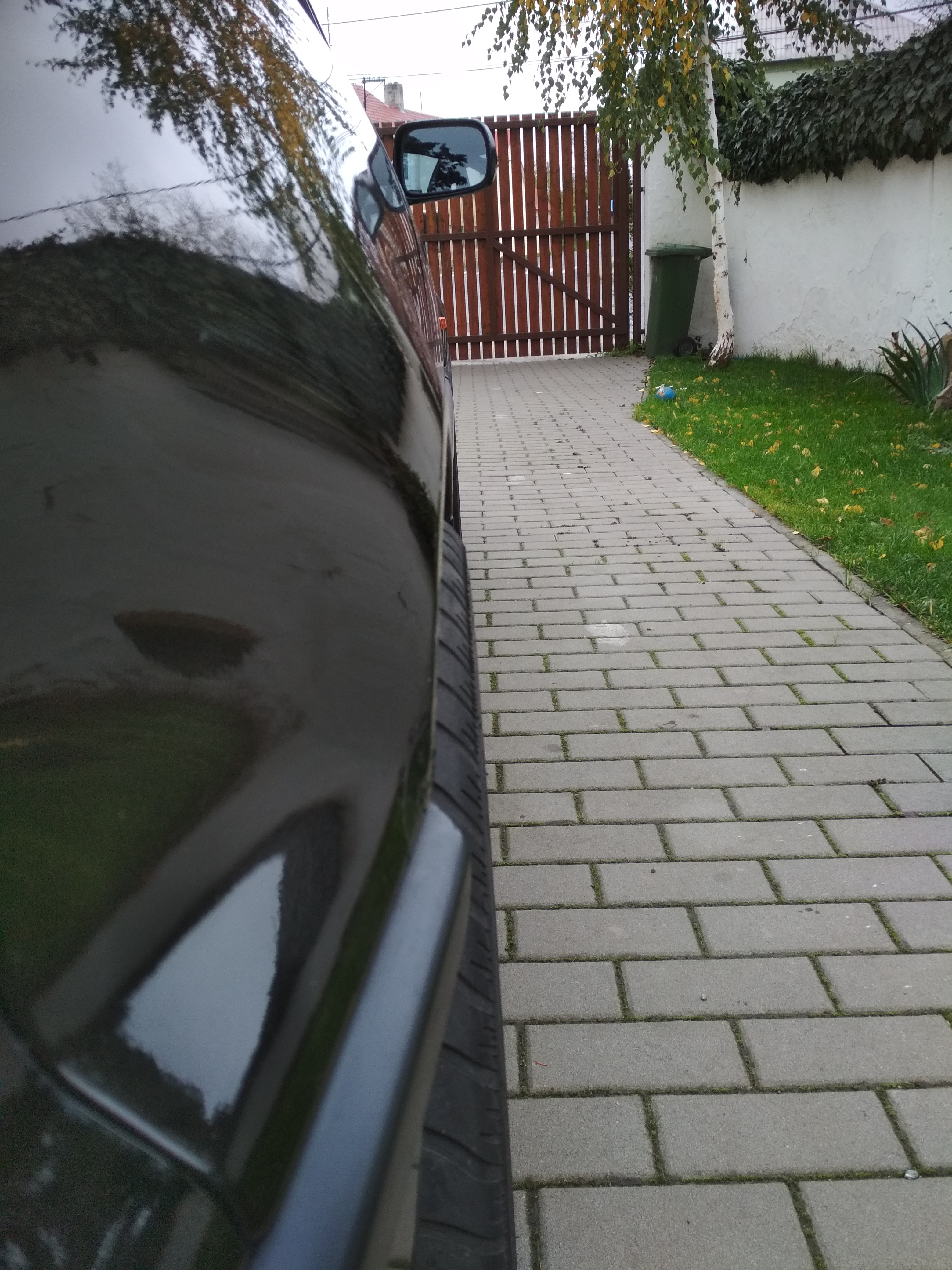

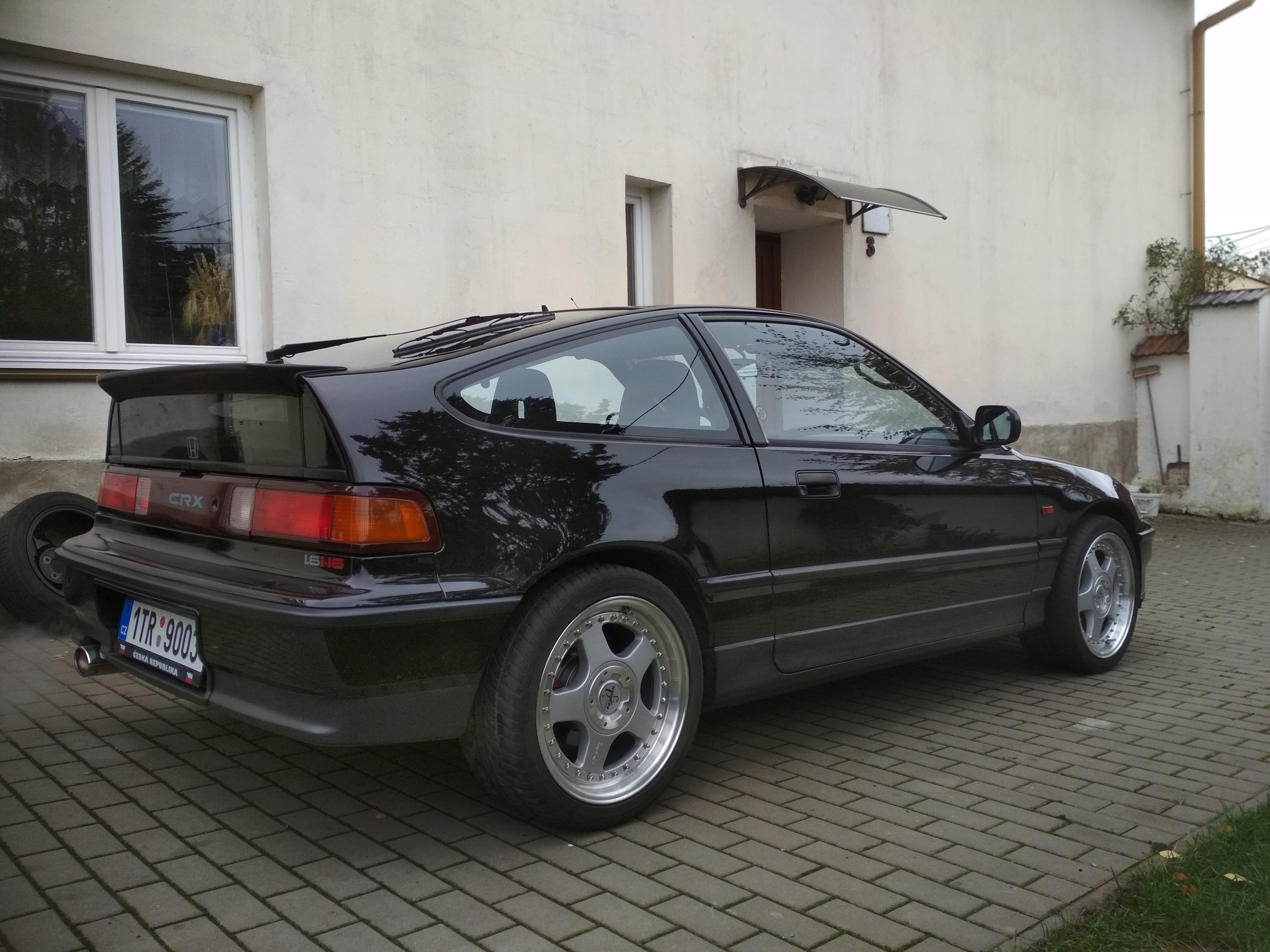

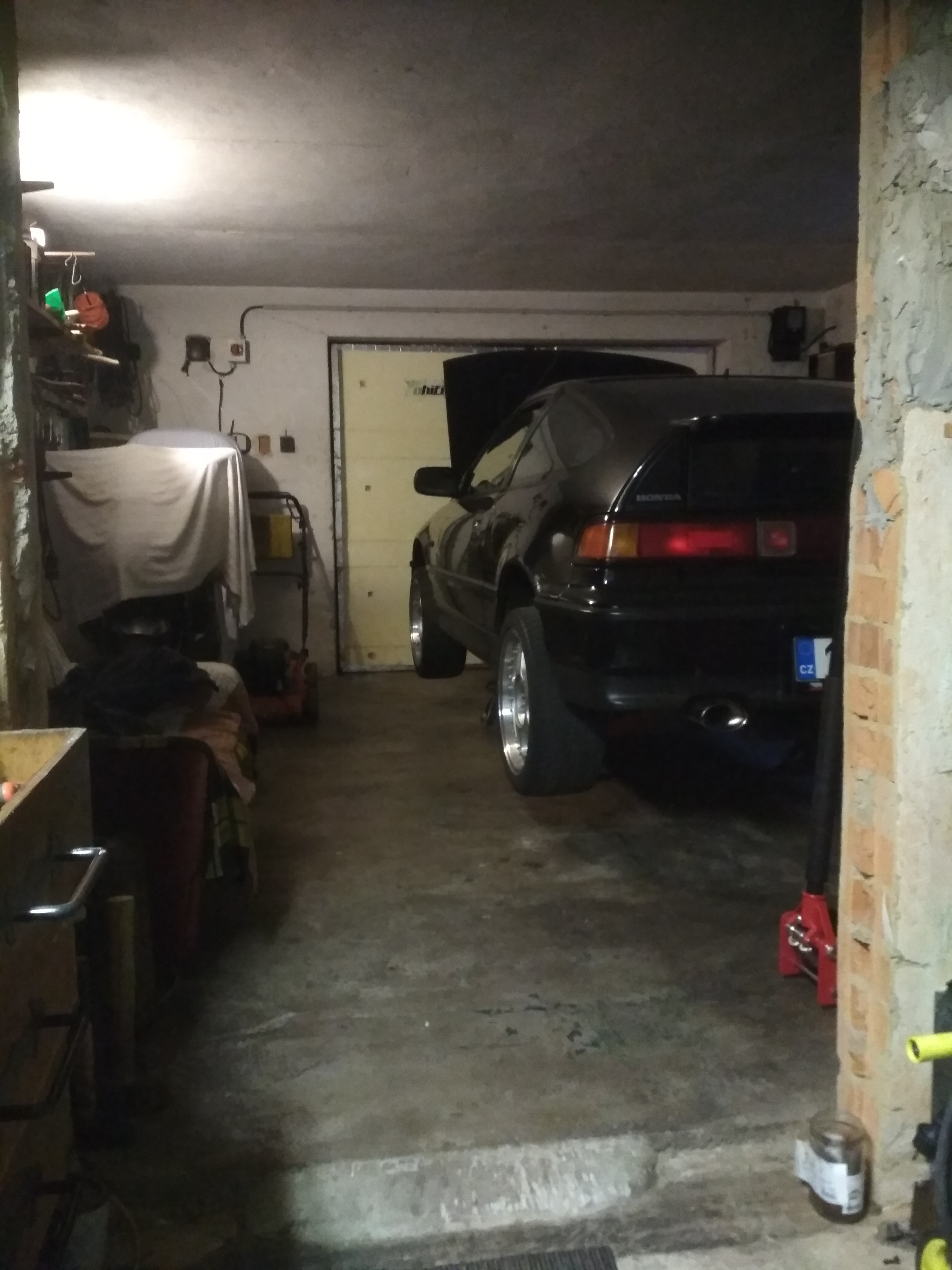

Koupil jsem si 16"kola 7,5J et35 pneu 215/40 a zadek lehce škrtá o lemy. Tak se ptám. Mám dát pneu 205/40,nebo 195/40? Nebo třeba 195/45?
Snížení auta je 35mm...
Už teď je to vysoká "koza"
ED9 Černá pofejsovka.
Pěkný Jindro! Tyhle Keskin mi loni utekly
Za mě ideál 195/45, to jezdím já. 205 jsou už moc buřty.
Za mě ideál 195/45, to jezdím já. 205 jsou už moc buřty.ED9 Černá pofejsovka.
Kola moc hezké. Na mě už jsou sice 16ky moc (ideál 15) ale nevypadá to s nima špatně. Za mě ale taky ideál 195ky. Širší už jsou salámy a na těch usoplených 130 koní je to moc.

Další společná zima může začít

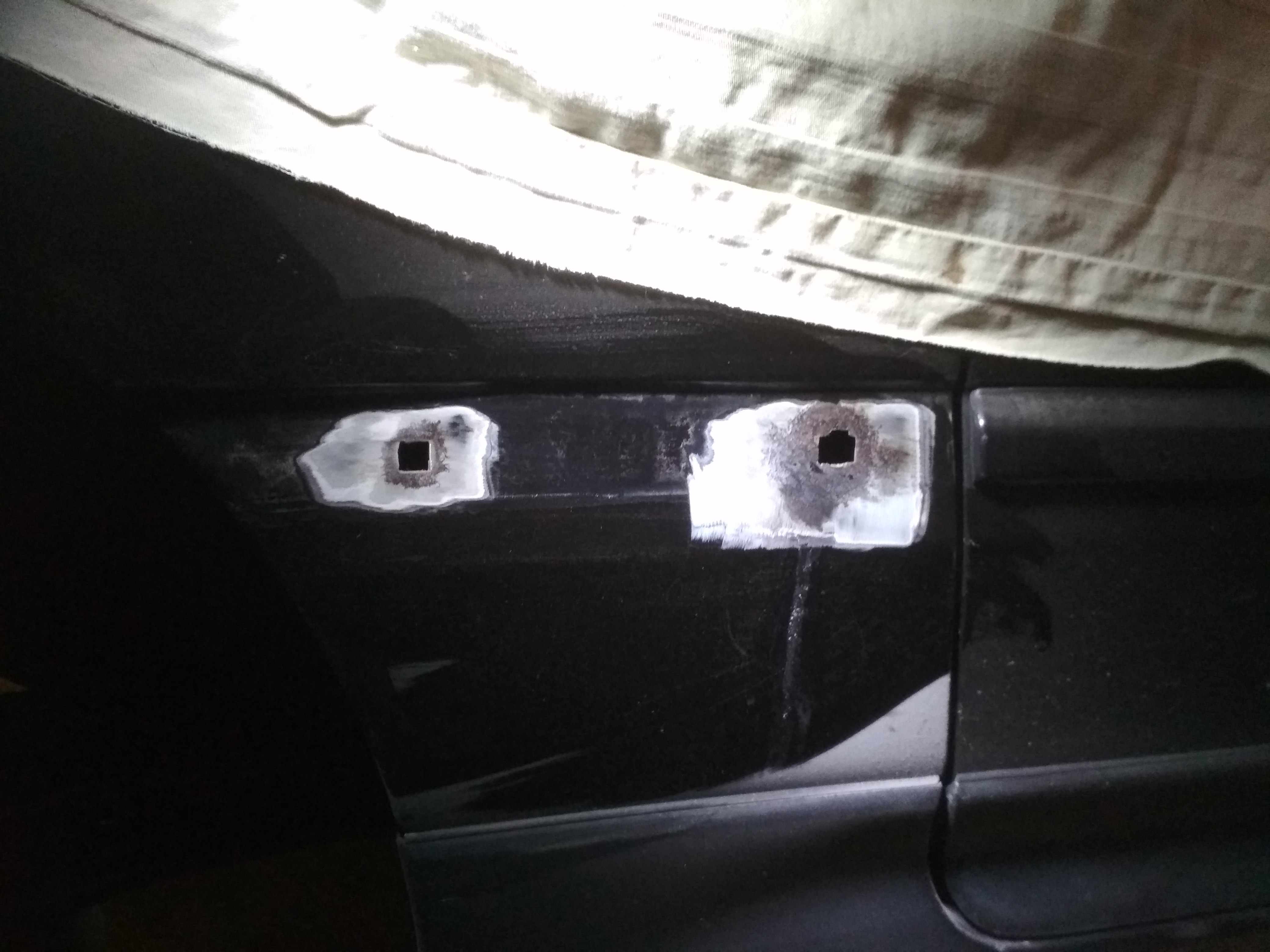

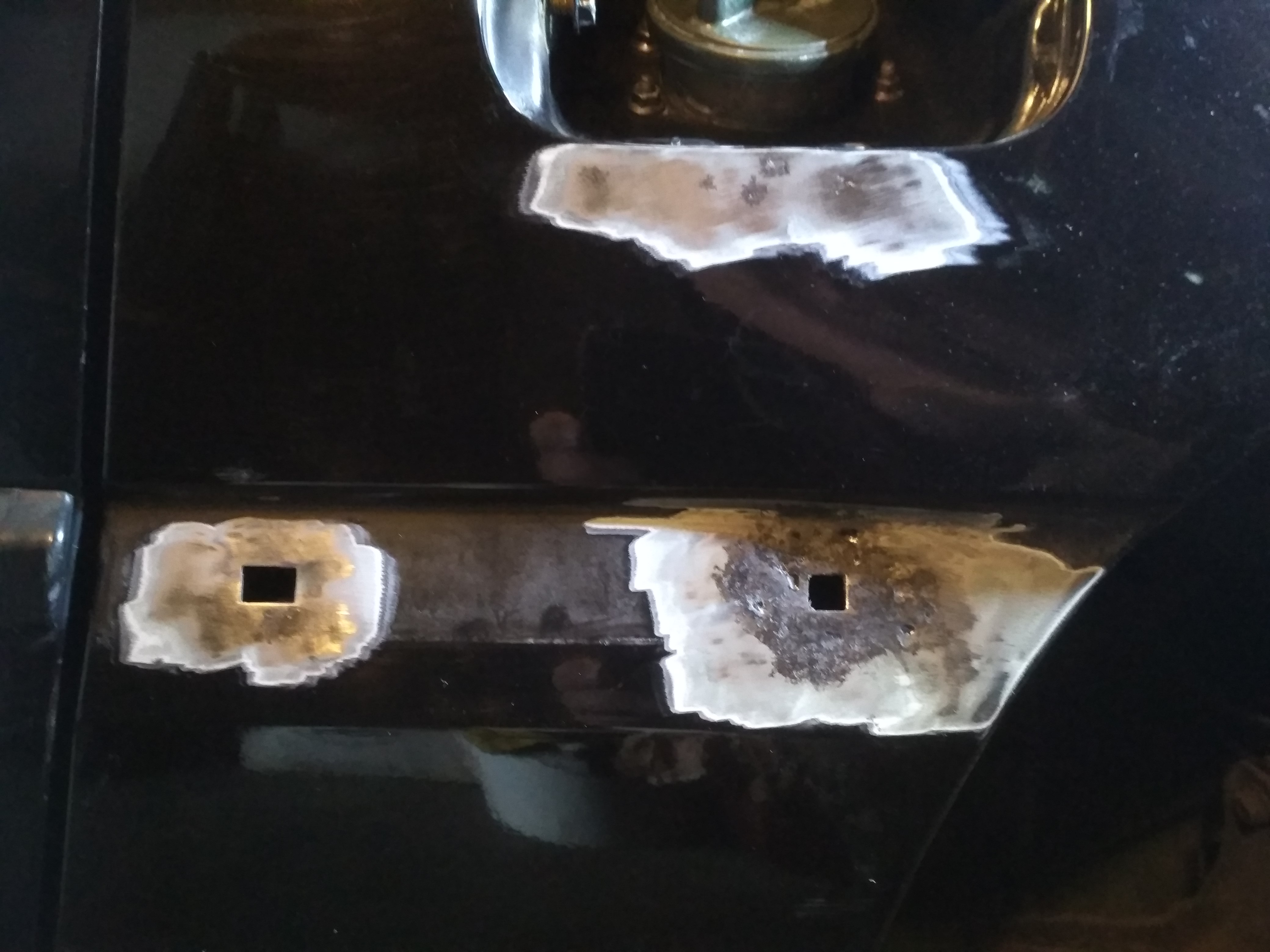

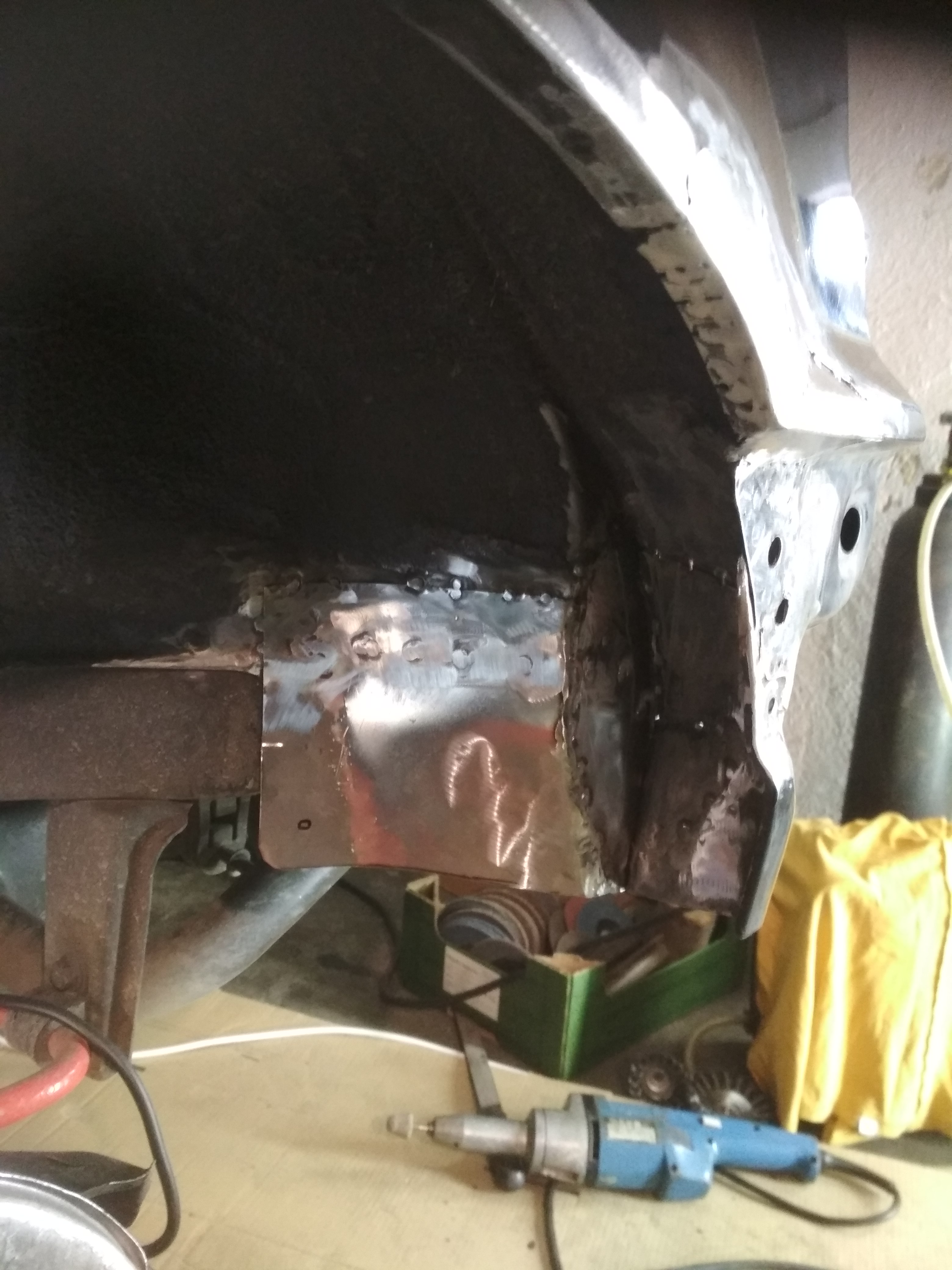

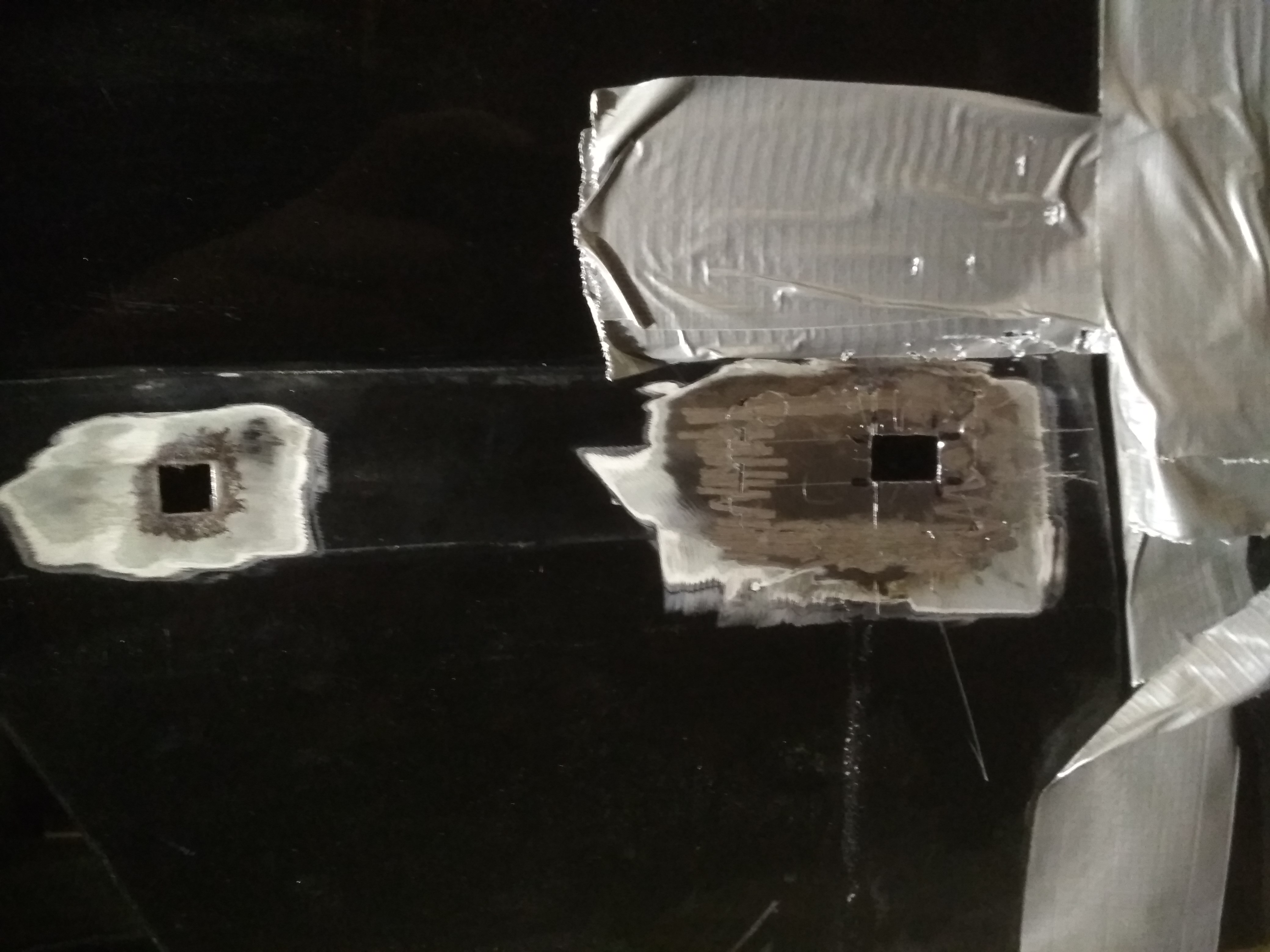

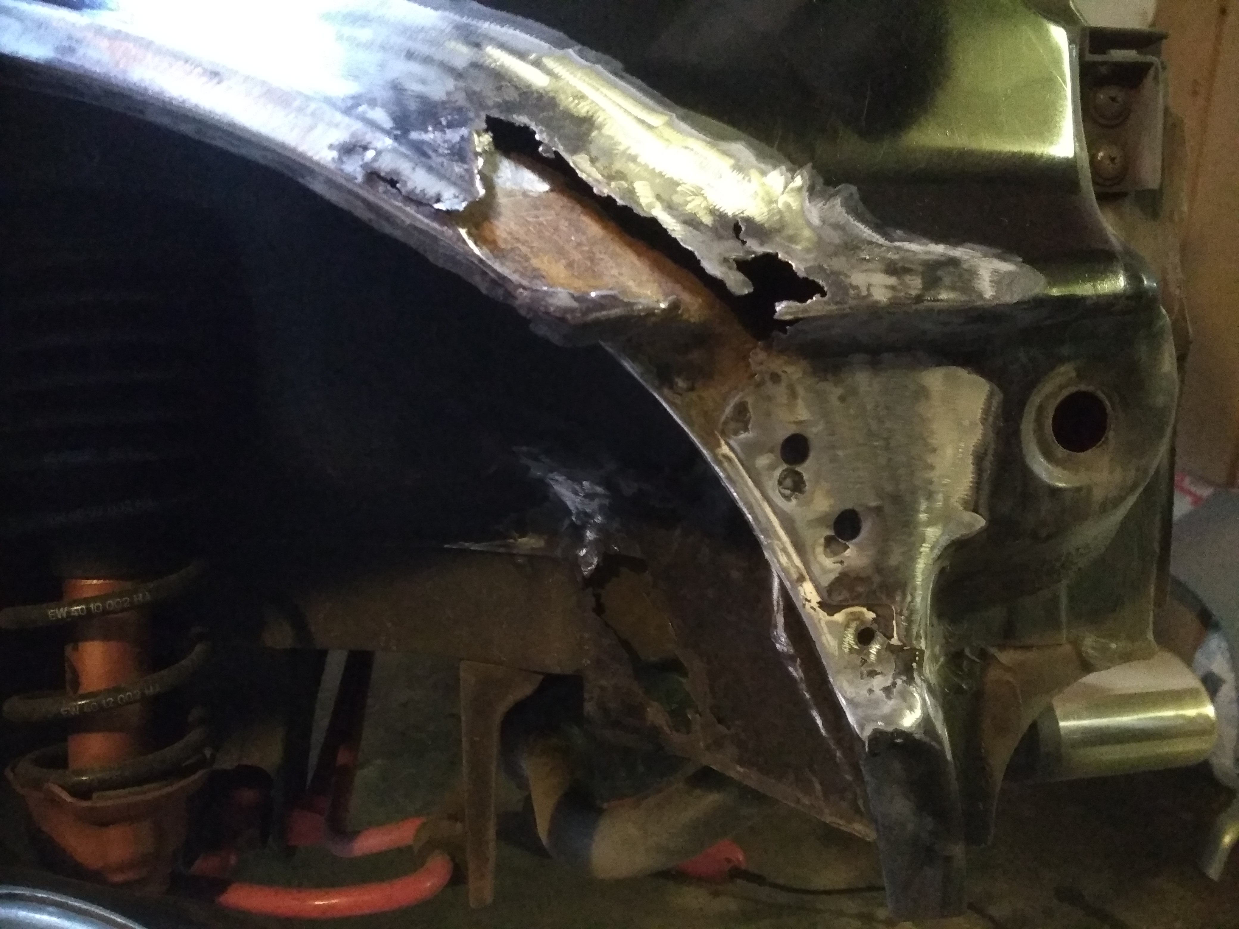

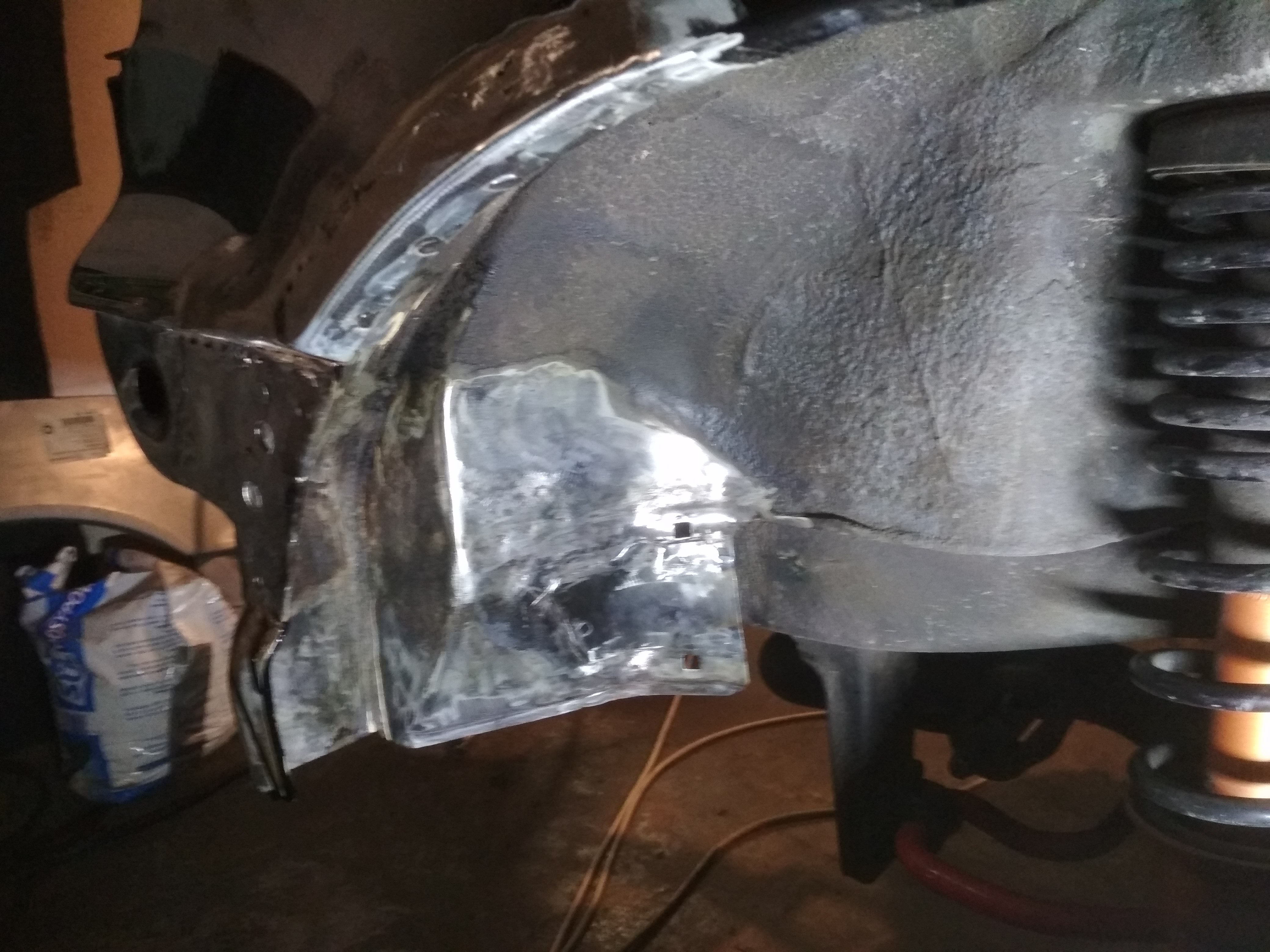

V plánu je konečně vyvařit zadní lemy,
udělat průchozí střed výfuku
koupit nové gumy
A jestli okolnosti dovolí, tak snad repas převodu a celolááák

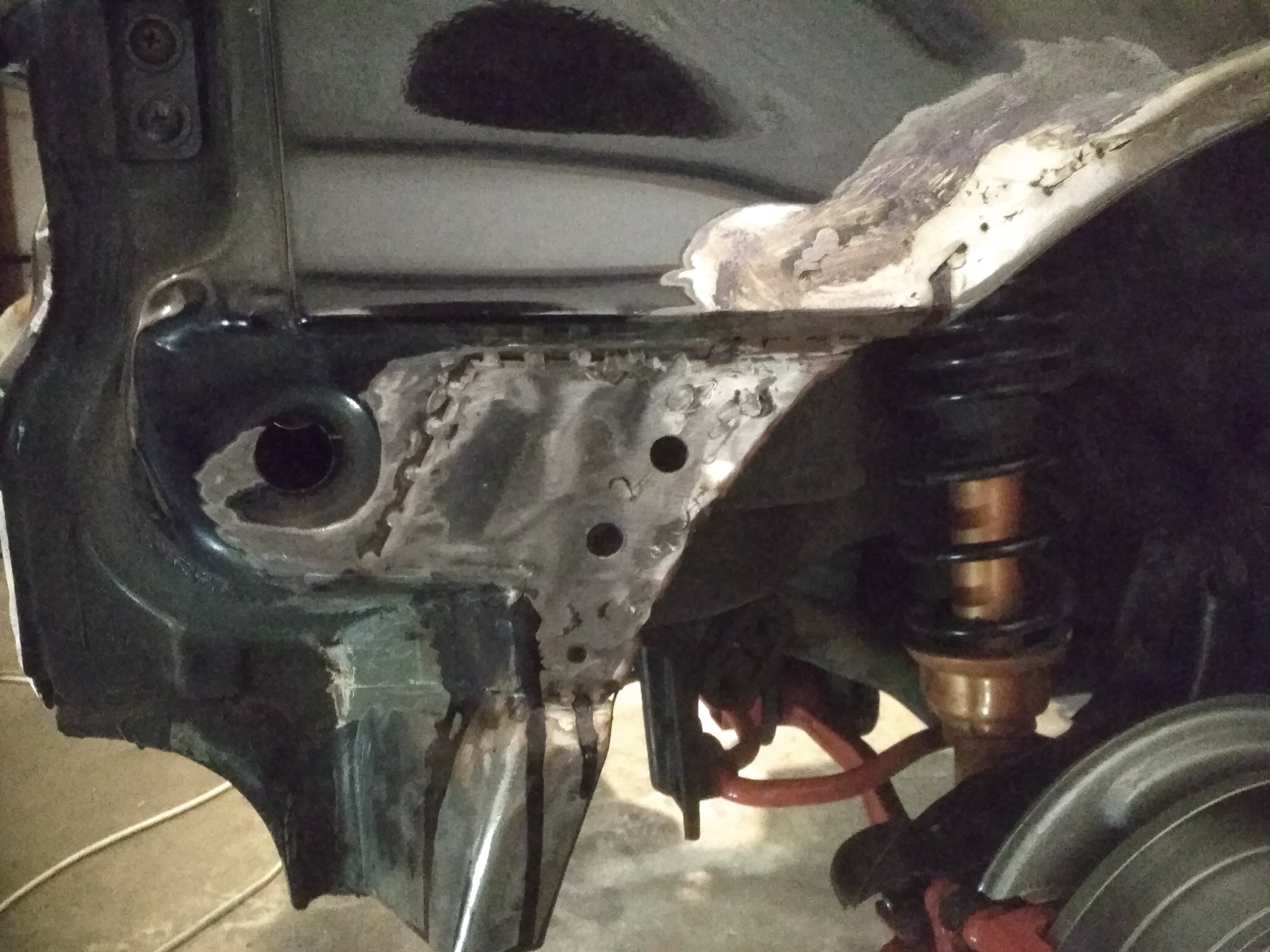

Levá strana cajk

Pravá strana cajk

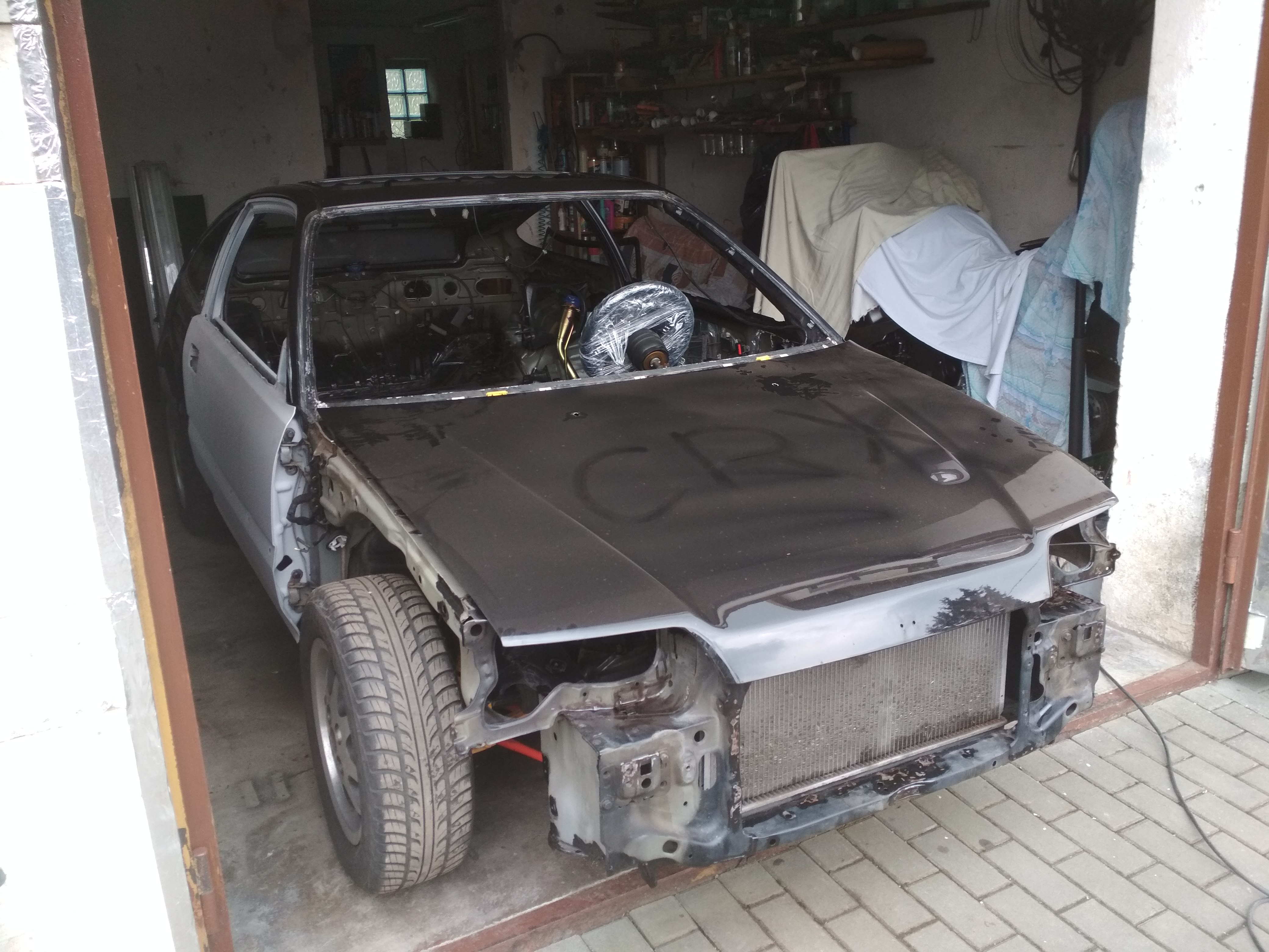

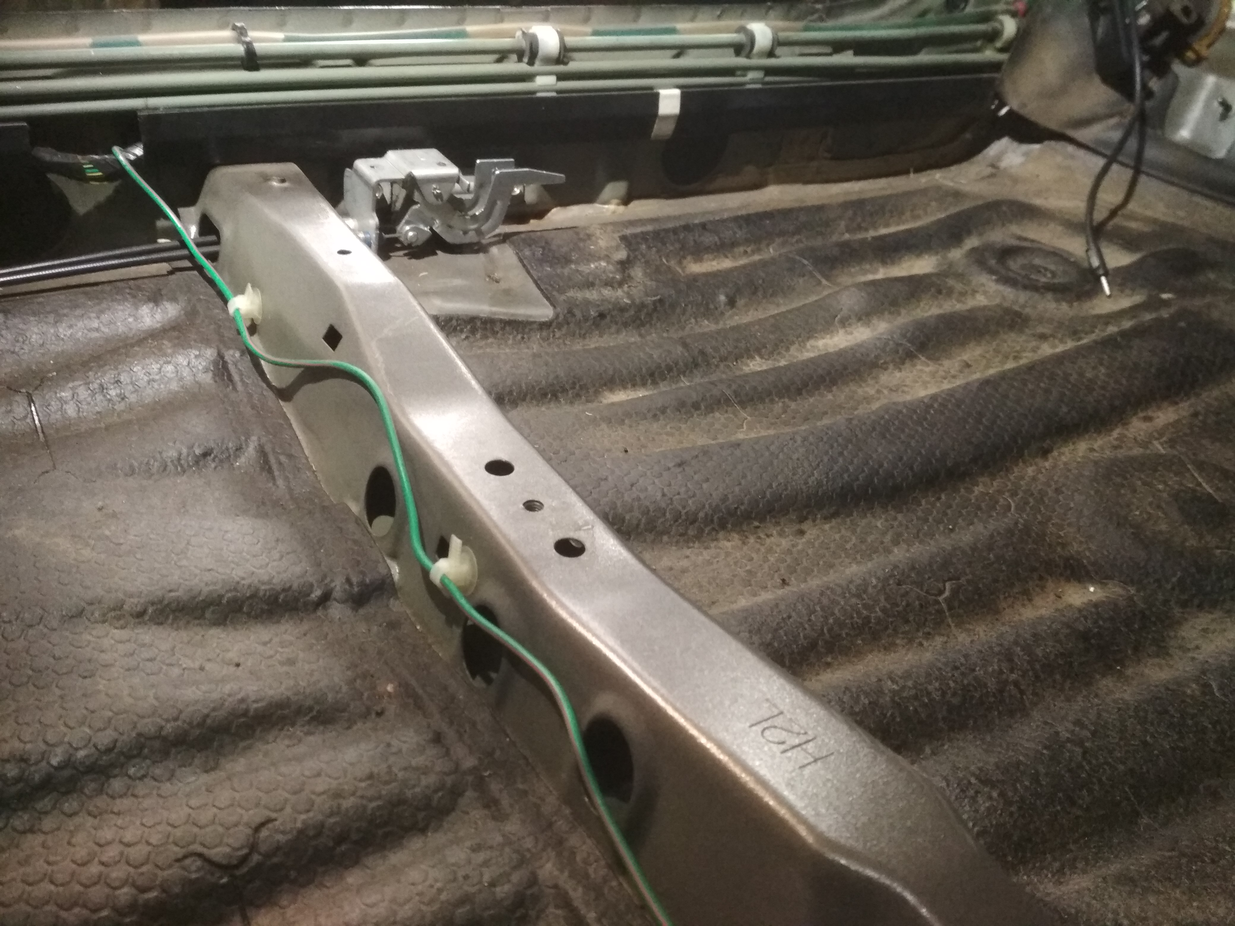

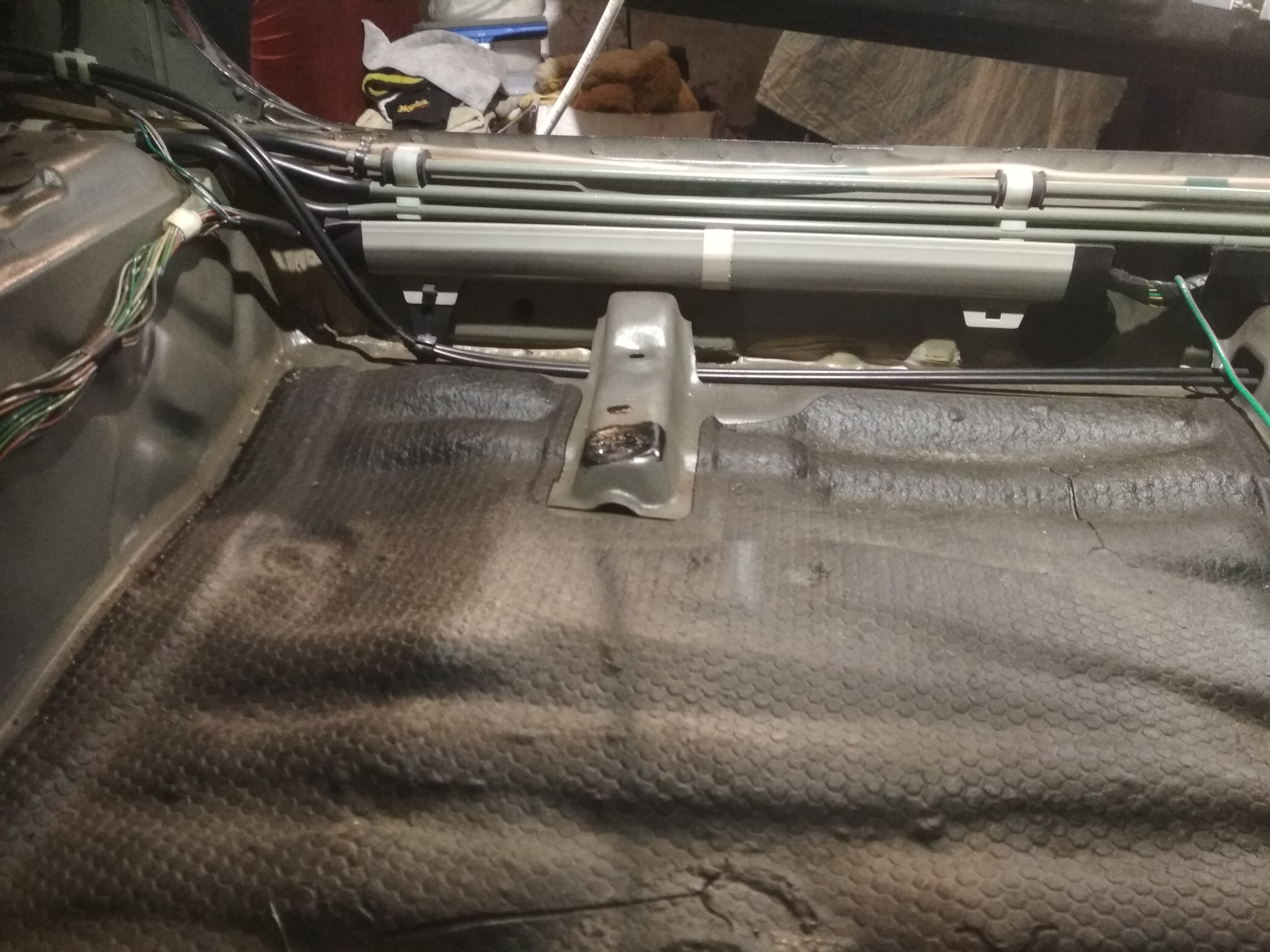

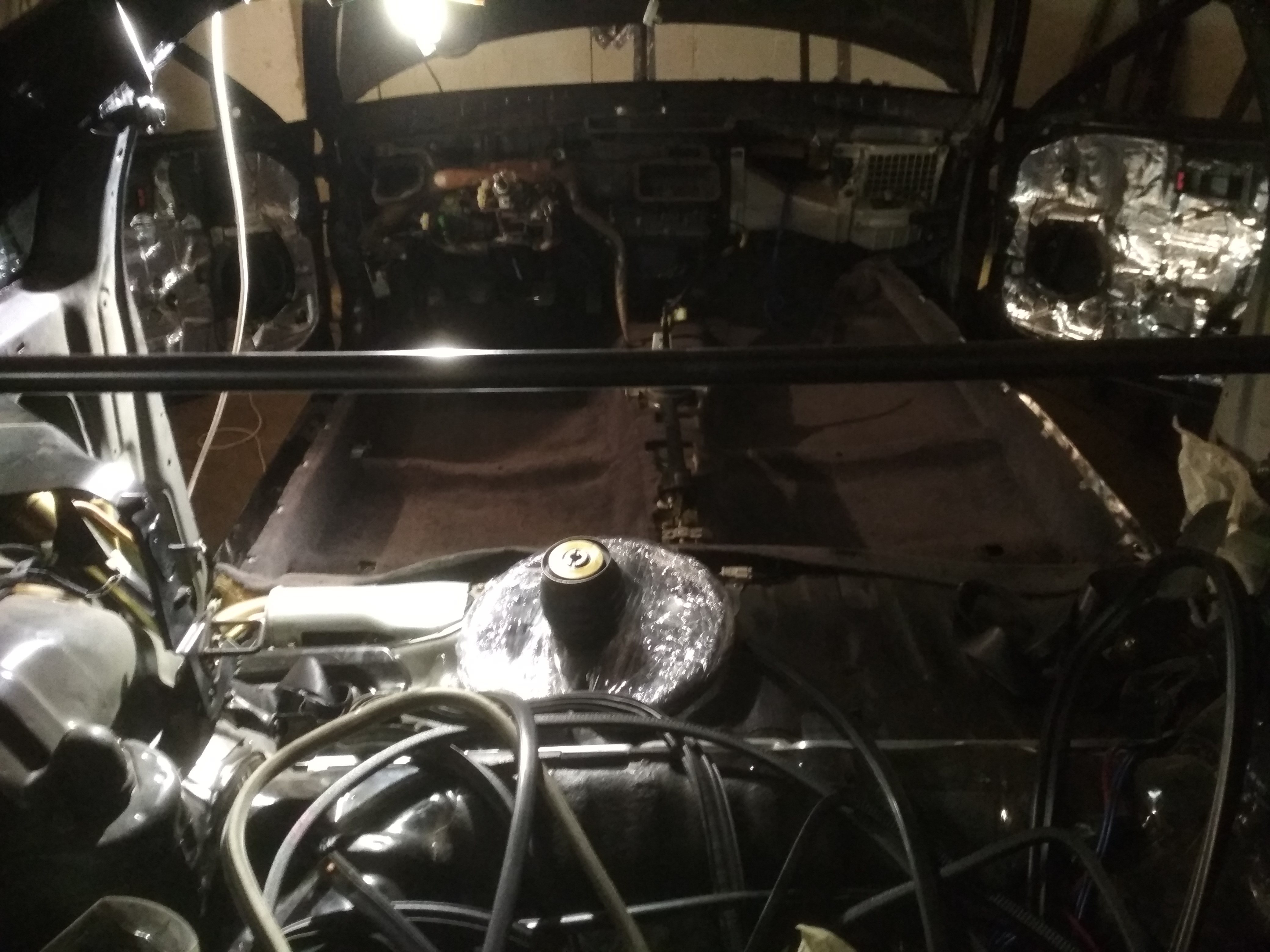

Pomalu se chystám na lak. Vytáhl jsem vnitřek, abych mohl vše vyčistit a hlavně zjistil,jak je na tom podlaha a nosníky. Vypadá to super.

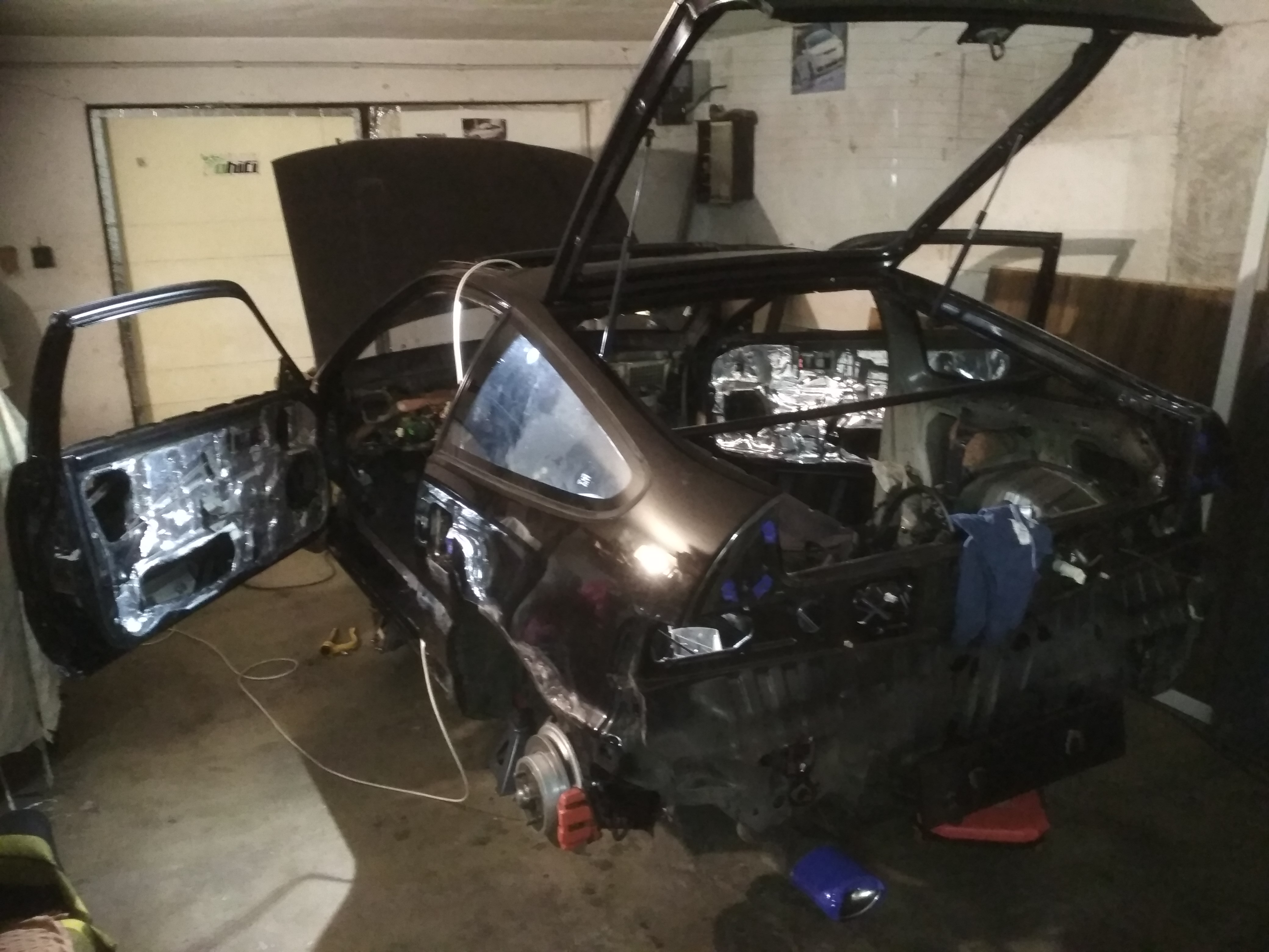

Už měsíc čekám,až se dostanu na řadu u lakoše a vypadá to, že to jen tak brzy nebude
Takže to vypadá, že sraz nestihnu
Aspoň, že převod mám pokrácený
