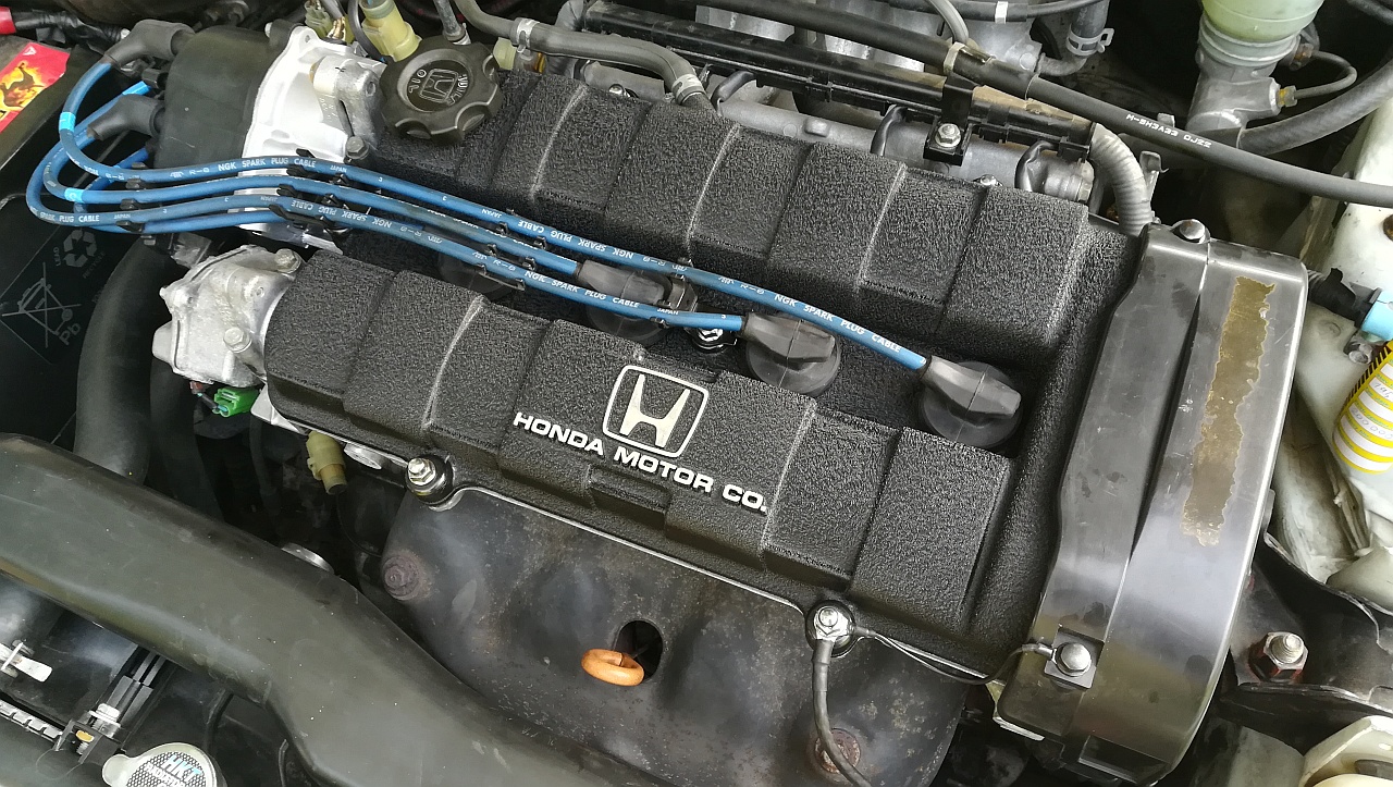

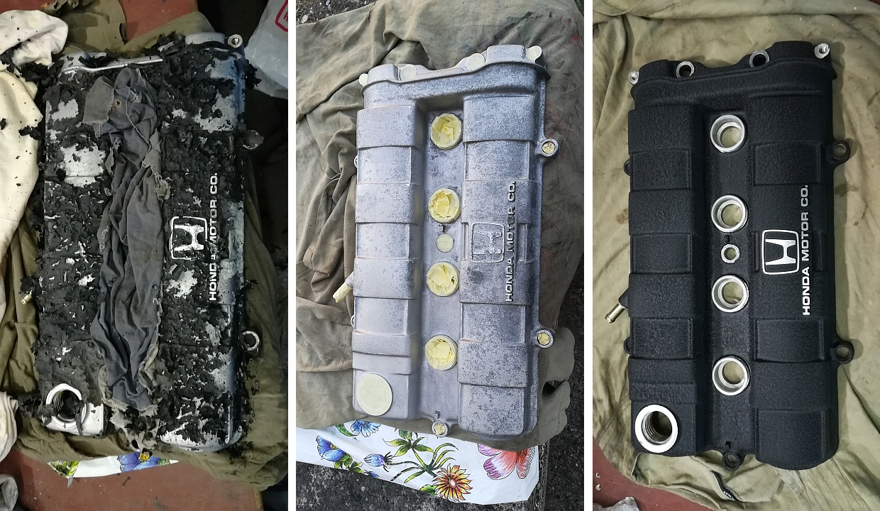

O víkendu sem hodil víko ventilů do černýho Wrinklu.
I když je to asi známý, tak sem připíšu malý tip na odstranění původní barvy, třeba se to bude někomu hodit.
1. Obalit víko hadry prolitými acetonem
2. Celý to zabalit do igelitek, aby se zabránilo vytěkání acetonu
3. Nechat působit 24 hodin
4. Rozbalit a oloupanou barvu očistit štětcem, nebo jemným dráťákem

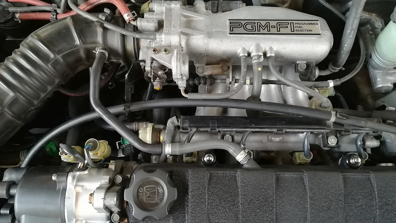

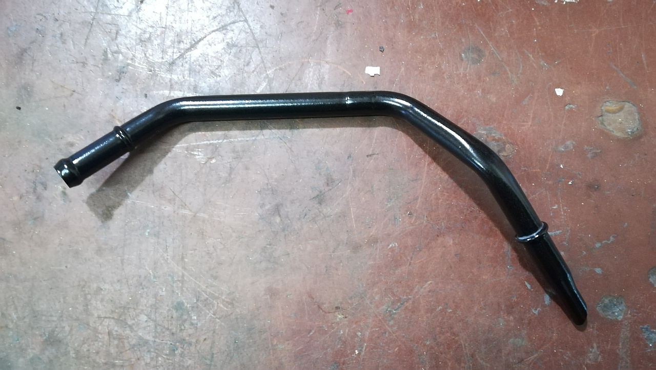

Jelikož sem musel vypustit chladící okruh kvůli výměně termostatu, tak sem přitom rovnou zrušil vyhřívání klapky, IACV a trubky odvětrání ventilového víka. Tu sem pro jistotu trochu zaizoloval, pomocí několika vrstev teplem smrštitelný bužírky, abych omezil její ochlazování a kondenzaci výparů uvnitř.

Ahoj, mozna blba otazka, ale k cemu je tato uprava lepsi? Diky ;)
ED9 LJay: Honda CRX
Příspěvekod LJay » 30 zář 2019 10:41
lazzzik: sníží se tim přenos tepla do manifoldu. Pokud ale není manifold tepelně oddělený od hlavy, tak se postupem času stejně prohřeje.

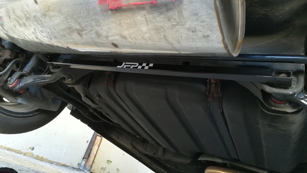

Další mini úprava. Minulý týden sem nahodil zadní spodní rozpěru. Chtěl bych vyrobit i přední spodní, která by šla ideálně horem nad svodama, ale musím si na to nejdřív vyhradit nějaký čas, abych to pořádně rozměřil a promyslel.

Příspěvekod Heki » 26 lis 2019 13:40

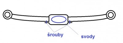

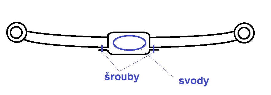

Tu přední spodní rozpěru nakonec mám od Wiechers - vede pod svodama. Bál jsem se sice toho, ale zatím jsem nikde spodkem nechytil. Nepůjde to ale skombit s těma činskýma nerez svodama - ty jsou dost nízko. Teď tam mám doupovce a s tím to tam dát šlo, ačkoliv i tak se mi to dotýká. Svody mám v pásce, takže to pazvuky nedělá, ale ideál to taky není.
Možná by se dala udělat rozpěra montovaná, kdy by svody šly skrz vzpěru. jako tohle:
Naposledy upravil(a) Heki dne 26 lis 2019 19:30, celkem upraveno 1 x.
ED9 LJay: Honda CRX
Příspěvekod LJay » 26 lis 2019 15:36
Heki: nad průchodem svodů skrz rozpěru jsem taky přemýšlel. Tohle řešení by mělo ale strašně malý tolerance a bylo by poměrně těžký, takže sem od toho upustil. Spíš přemýšlím o nad dvoudílnou rozpěrou, která by se spojovala v adaptéru uchycenýmu na montážní otvory zadního silentu motoru. Uvidím co vymyslím. Nejdřív si pod to musím lehnout a pořádně se kouknut jak je kde místo.

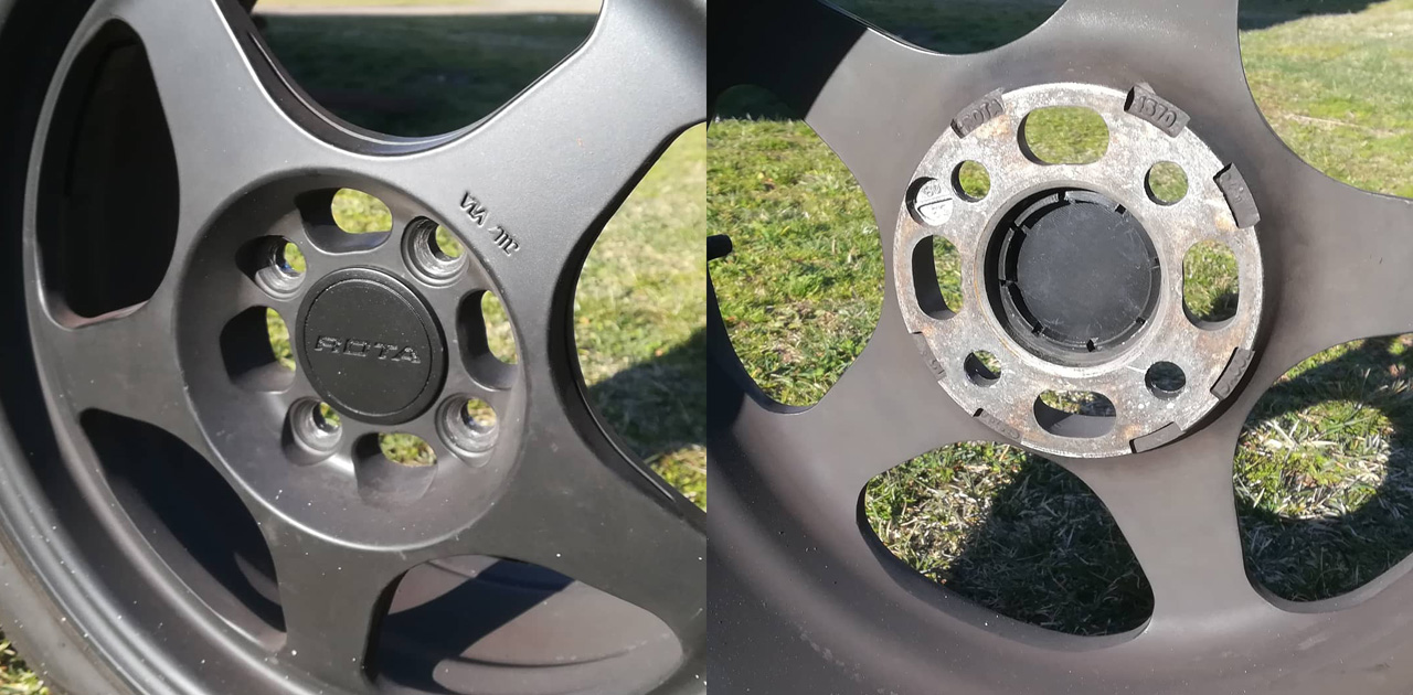

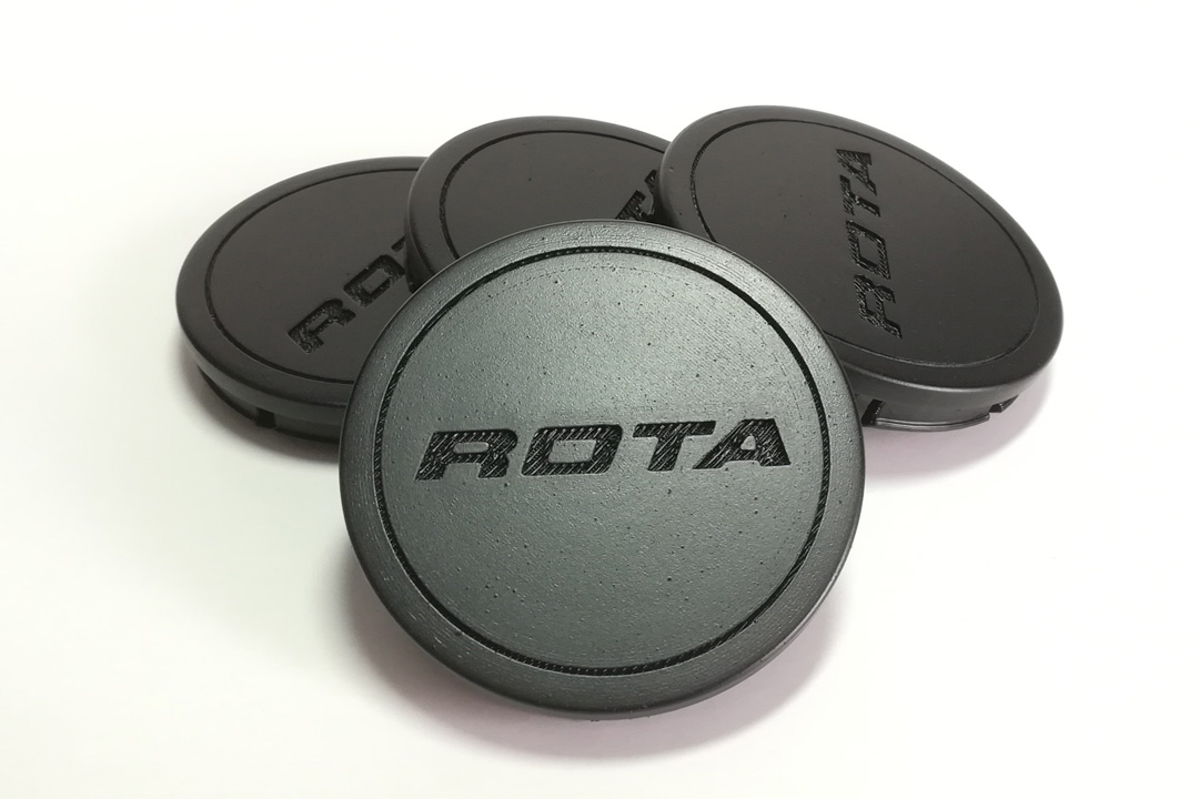

První byly středový záslepky do ROTA kol, který mi ještě na foukaným CRX postupem času ulítaly :)

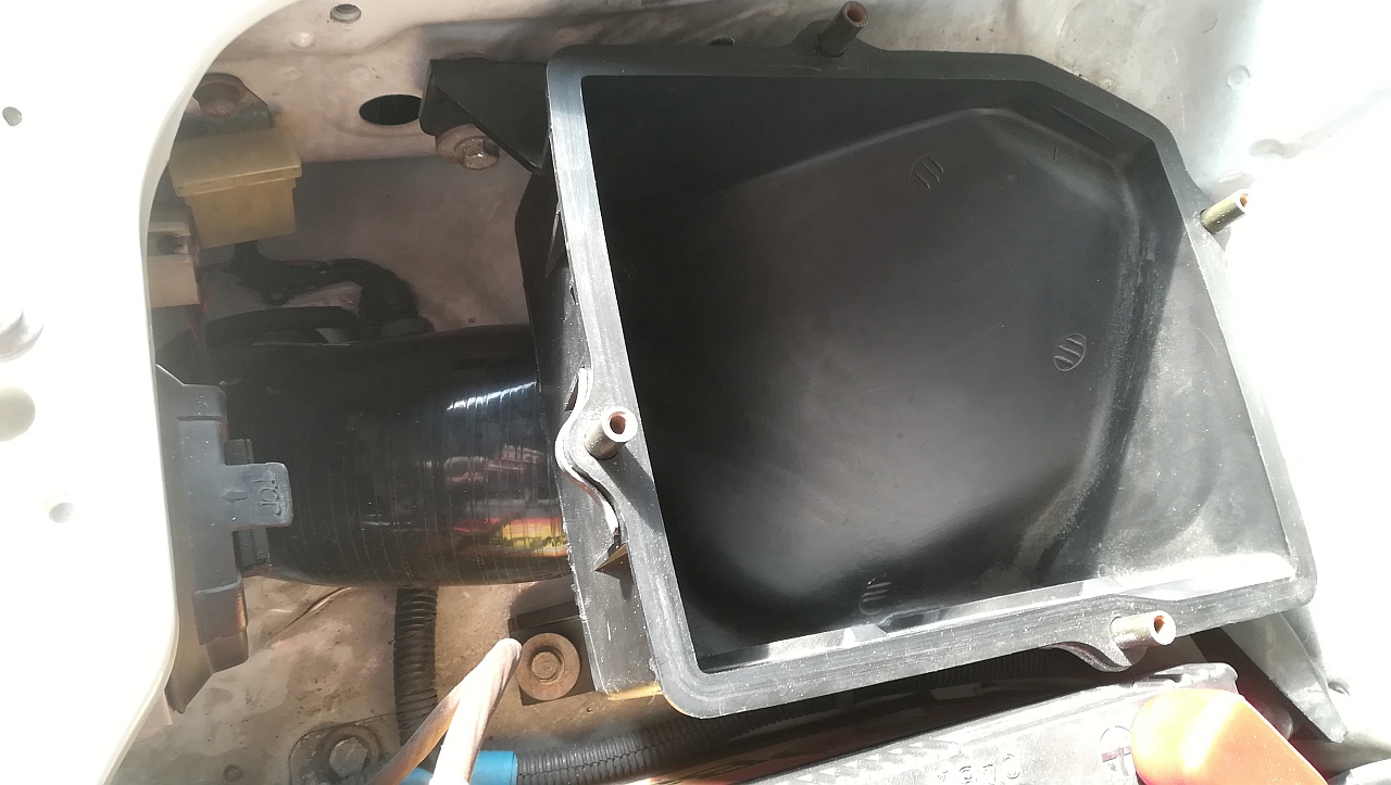

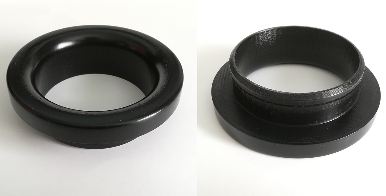

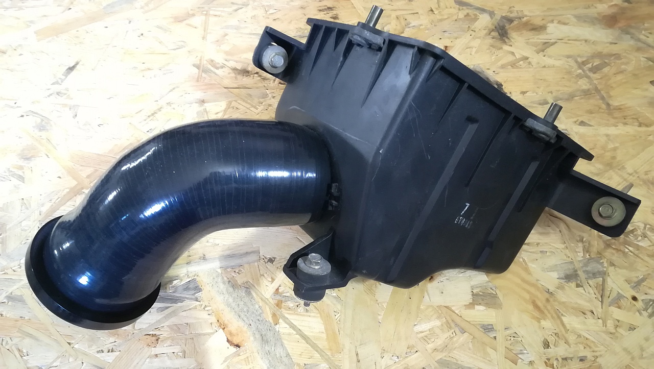

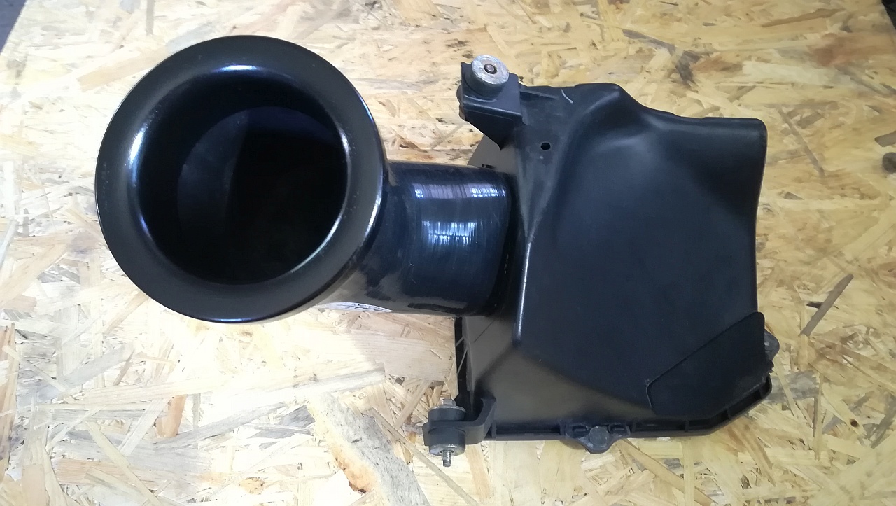

Druhý pak byl velocity stack, který sem využil při úpravě sériovýho airboxu, u kterýho sem zrušil rezonátor a nasávání přetáhnul na jeho místo, protože původní ústí přímo nad výfukovými svody.

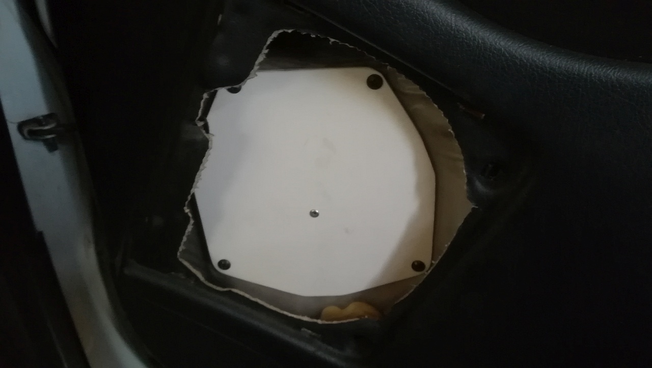

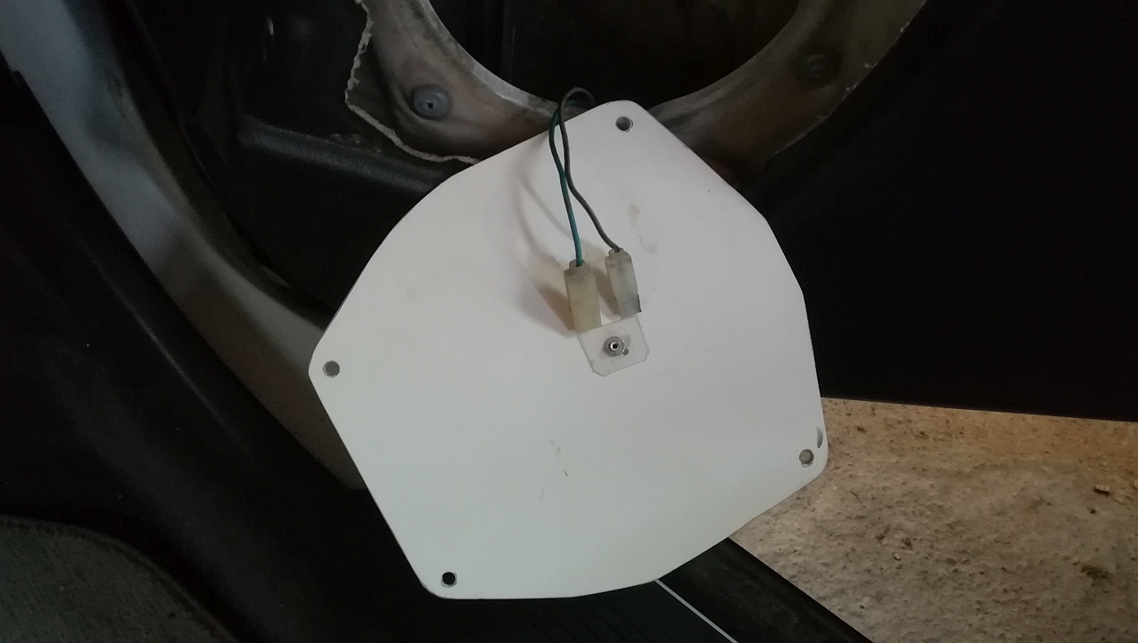

Mikro update. Auto sem přezul na Michelin Pilot Sport 3 a musím říct, že spokojenost. Taky sem v rámci postupnýho odlehčování vyhodil repráky z předních dveří a udělal místo nich záslepky.

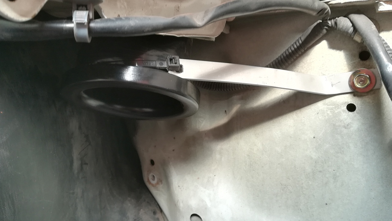

Příspěvekod LJay » 16 čer 2020 13:48

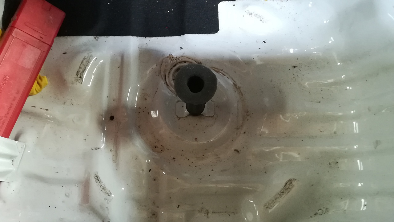

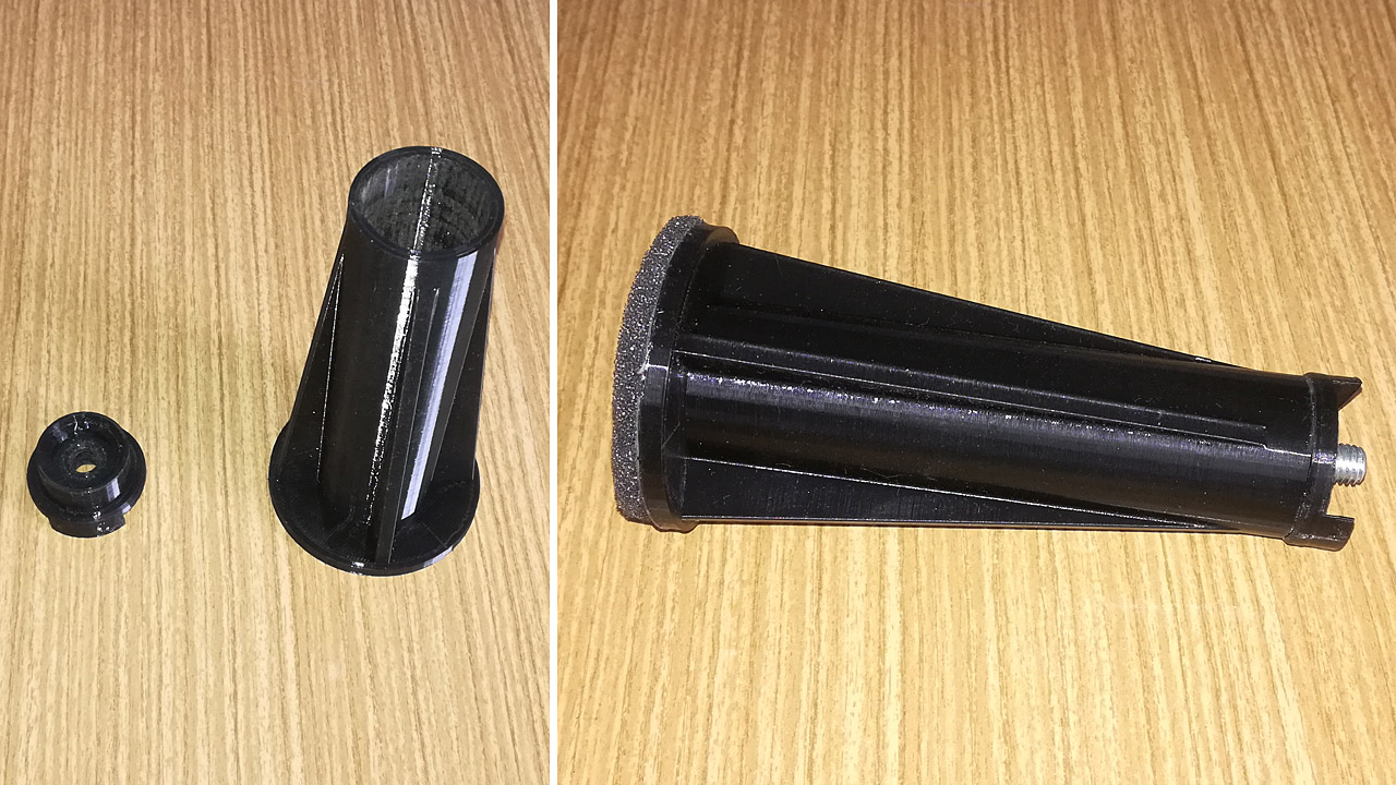

Kvůli odlehčení sem nahradil rezervu, hever a klíč kompresorem s opravnou sadou. Což mi ušetřilo 7kg váhy.
Abych mohl dál plnohodnotně používat kufr a nepropadalo se mi při větším zatížení jeho plastový dno, který normálně sedí na rezervě. Tak sem si navrhnul a na 3D tískárně vytisknul sloupek, který se našroubuje do závitu pro uchycení rezervy a dno na něj pak při zatížení dosedá.

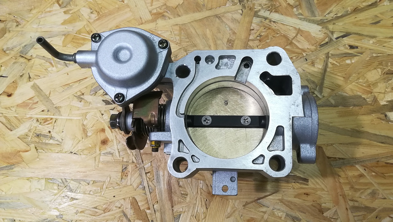

Příspěvekod LJay » 20 čer 2020 23:51

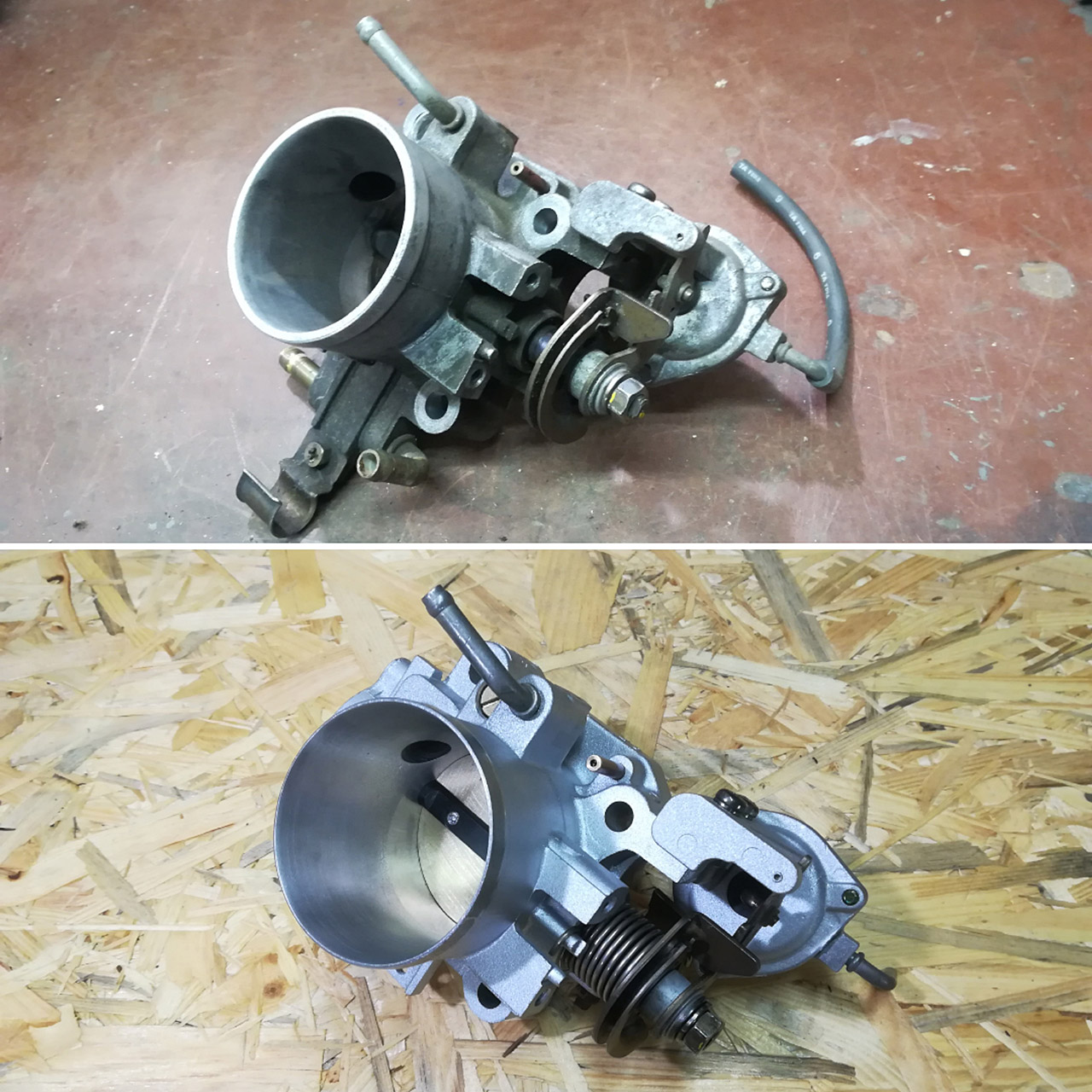

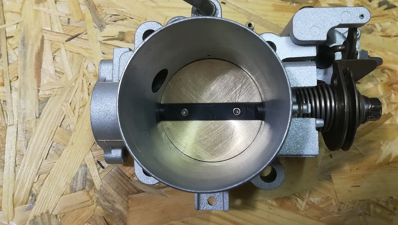

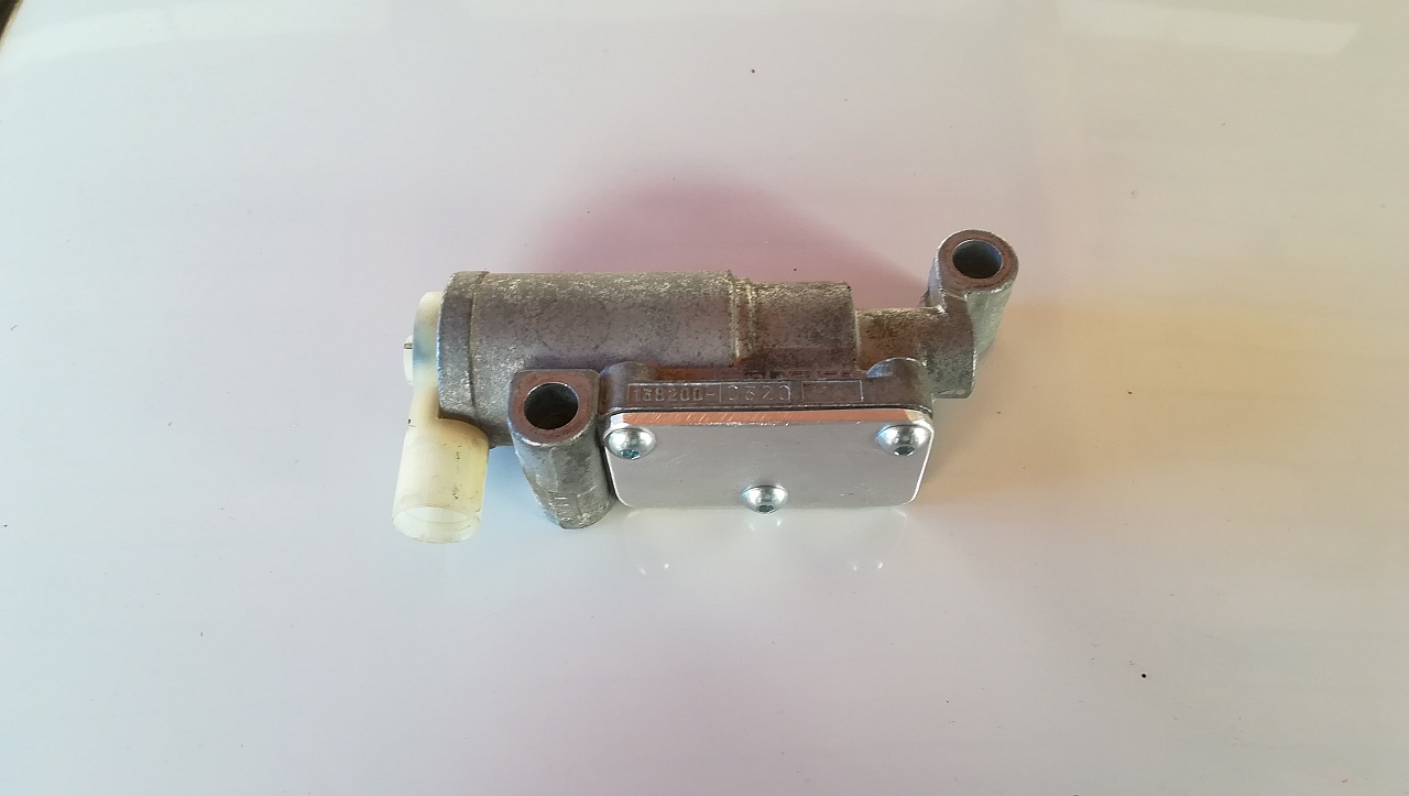

Klapku už mám hotovou a jestli to zejtra stihnu, tak jí hodím na auto. Docela sem si s ní pohrál. Na frézce sem odfrézoval vyhřívání, na soustruhu ji přeportoval, osičku upravil pro použití šroubů se zápustnou hlavou + sem jí opískoval a přestříknul hliníkovou vypalovací barvou.

Příspěvekod Adamek » 22 čer 2020 19:42
Vypadá to moc pěkně, co je to za barvu?
