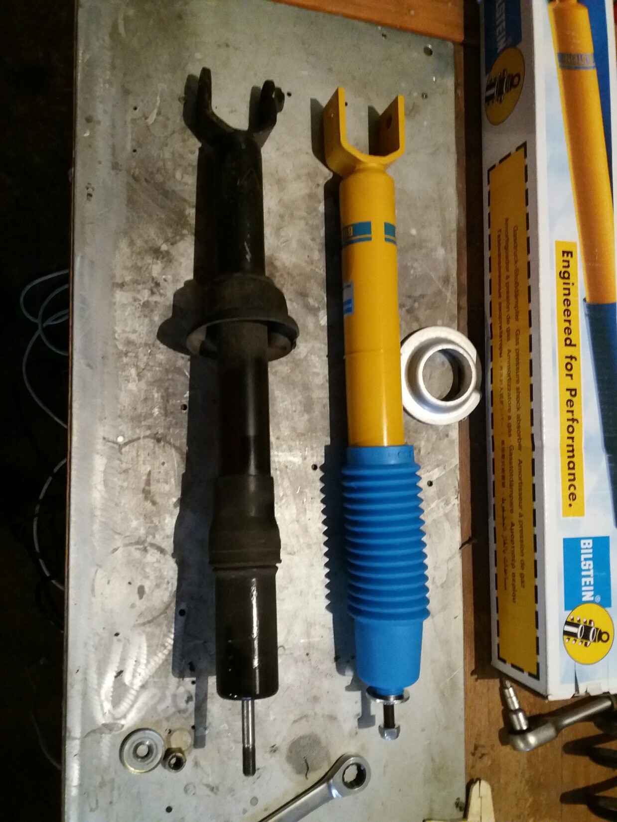

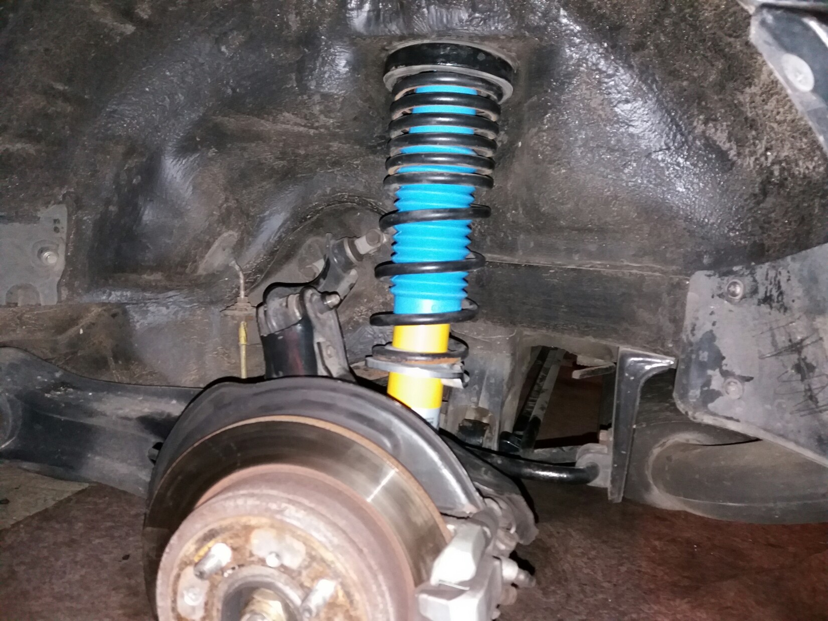

Před cca 14ti dny jsem k narozeninám dostal zadní tlumiče. Pustil jsem se do instalace. Ted budou B8 na celém autě. Škoda, že to letos asi už neotestuji *dash*

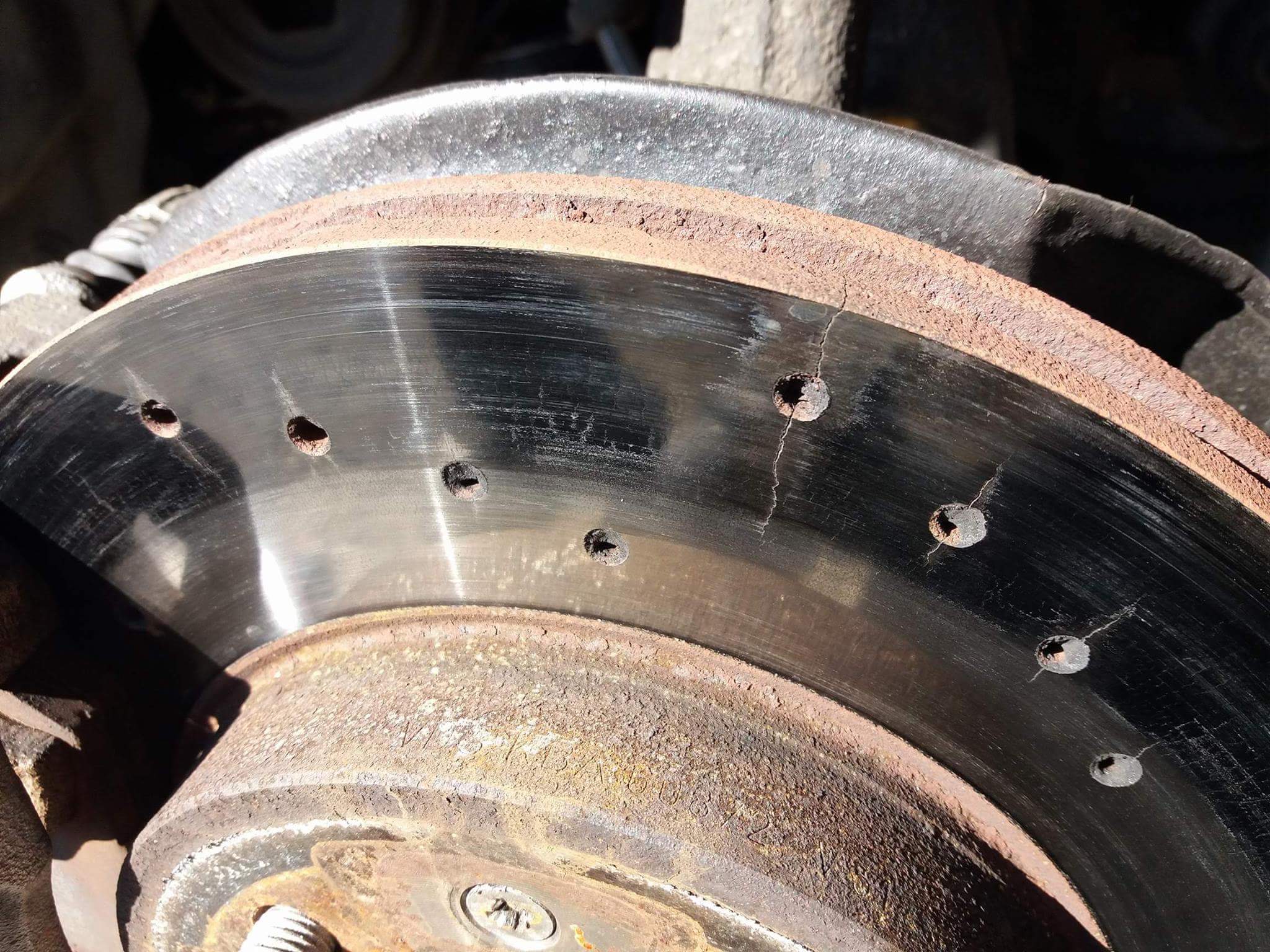

Těsně před nehodou jsem zjištoval proč mi auto po okruhu plave a trochu vybrují brzdy. U té příležitosti jsem zjistil, že přední kotouče to mají za sebou.
Takže je čas na Brembo High performance, které mi už třetí sezonu leží nové v krabici.

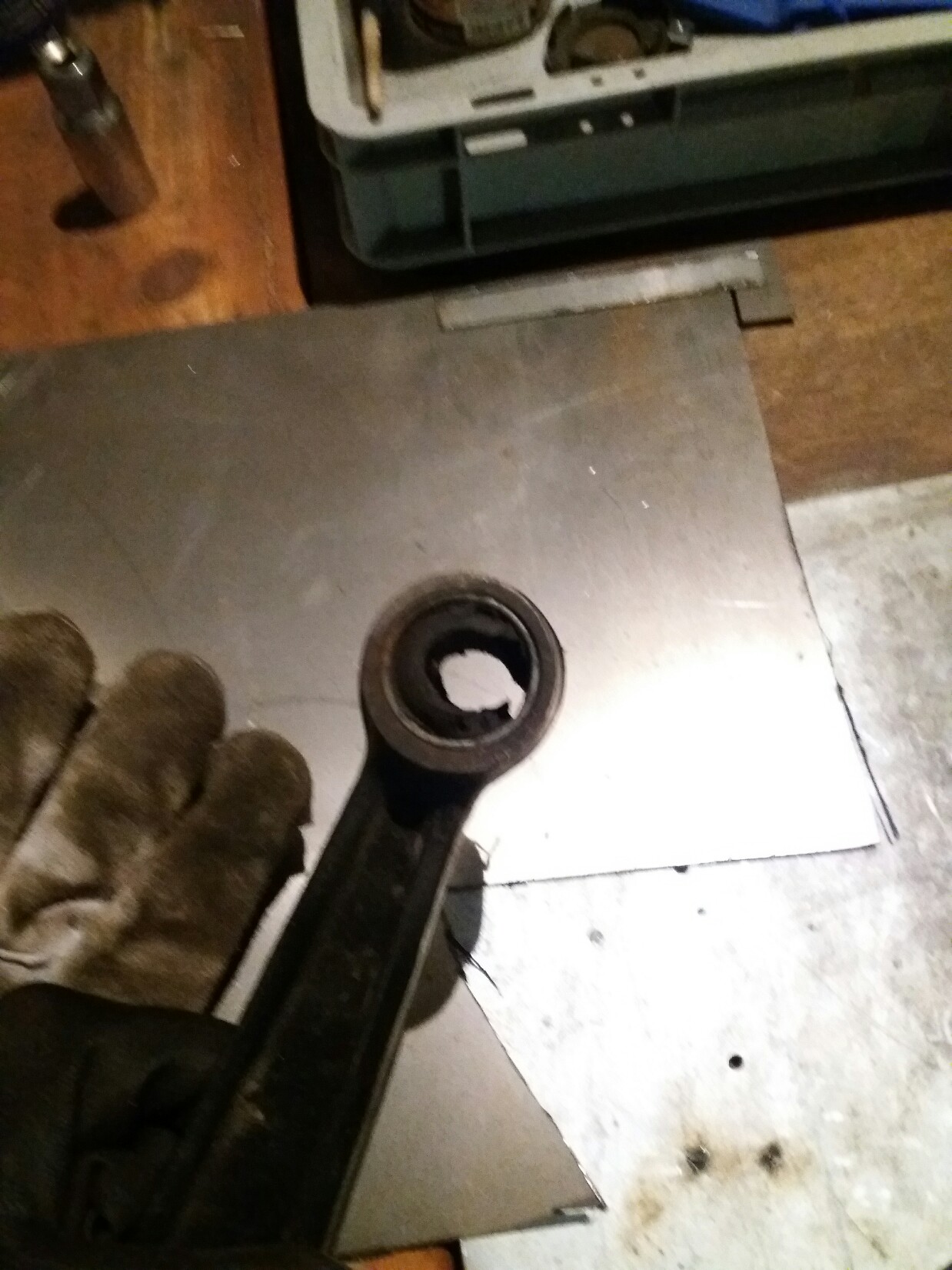

Ohledně plavání, to vypadá, že je KO silent na předním rameni, kde je podle mě vůle. Shodou okolností, je to zase ten silent, který jsem měnil asi měsíc po insalaci, protože měl menší průměr a rameno chodilo do předu a dozadu. Ted je to zase do stran *unava* asi objednám v Hondě...

Co to je za kotouče, víš? Tohle by se asi stávat nemělo,ne?
Adámkova EE8
Příspěvekod Adamek » 21 srp 2017 20:14
Minor píše:Source of the post Co to je za kotouče, víš? Tohle by se asi stávat nemělo,ne?
Nevím, koupil jsem je od Tebe i s autem. Naposledy dostaly hodně na prdel na okruhu, kdy jsem asi dvakrát brzdil na konci cílovky na poslední chvíli z nějakých 180ti skoro na 0.
Jinak není na nich žádná rýha nebo drážka, až je budu sundavat tak změřím tloušťku.
Adámkova EE8
Příspěvekod Minor » 21 srp 2017 21:29
Aha,v tom případě to nevím ani já, zřejmě už na autě byly. Nevypadají nijak ojetě.
Ten okruh asi moc nerozdejchaly :)
Adámkova EE8
Příspěvekod Adamek » 21 srp 2017 21:42
Minor píše:Source of the post Aha,v tom případě to nevím ani já, zřejmě už na autě byly. Nevypadají nijak ojetě.
Joo ten jim dal na prdel slušně, předposledně cca 5 minut po dojetí jsme na nich naměřily 300°C *pohladit*
Adámkova EE8
Příspěvekod Swingal » 21 srp 2017 22:36
vsetky vrtane kotuce lubia praskat, je to proste oslabena cast toho kotuca, co som si raz vsimol, je to bezne aj na Mercedesoch.
Adámkova EE8
Příspěvekod Fegut » 21 srp 2017 23:24
Přesně jak píše, vrtaný koutouče nebrat, pouze navrtávaný, prostě jenom důlek, nikdy ne vrtaný skrz. Na tohle místo kdyžtak dej Pu silent, ten předek dostává zabrat dost.

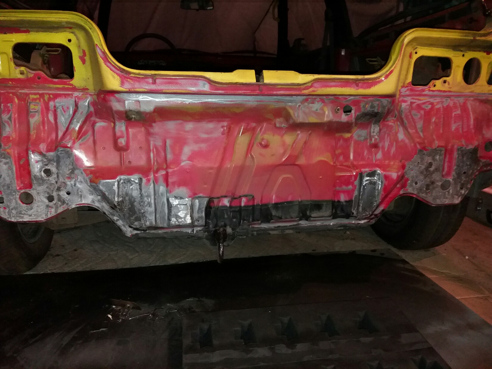

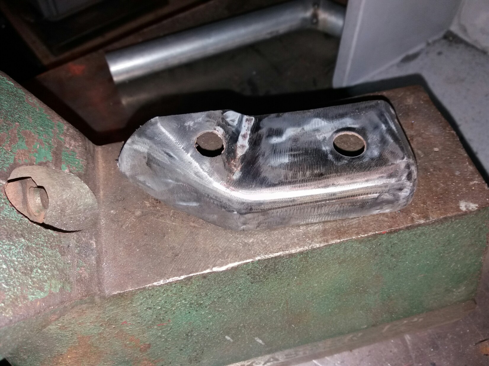

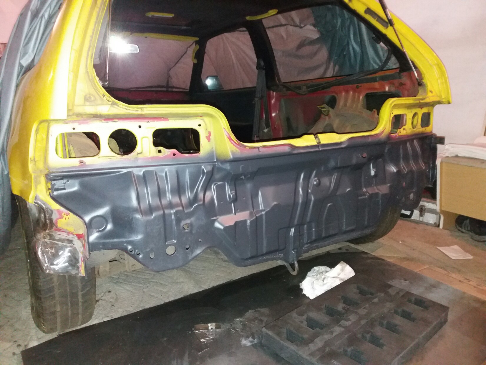

Příspěvekod Adamek » 17 lis 2017 20:49

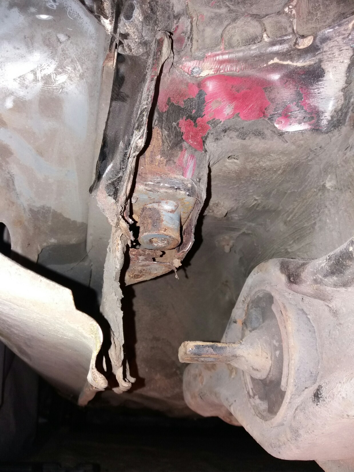

Pridam sem i praci na Civicu, ze kterého jsem po dvou letech poodkryl plachtu a zkousim vyvarovat. Uz asi trikrat jsem to chtel hodit do šrotu. Stále nachazim korozi a jen odrezavam plechy.
Celo se záplatami
Po nastriku
Uchyceni ramene
Náhrada

Na céru zatím nic moc progres. Vyndal jsem predni ramena a musim sehnat silenty. Pak az to dam na kola tak to odvezu na vydání skla a uvidime co dál. Nejradeji bych to nechal celé prelakovat.

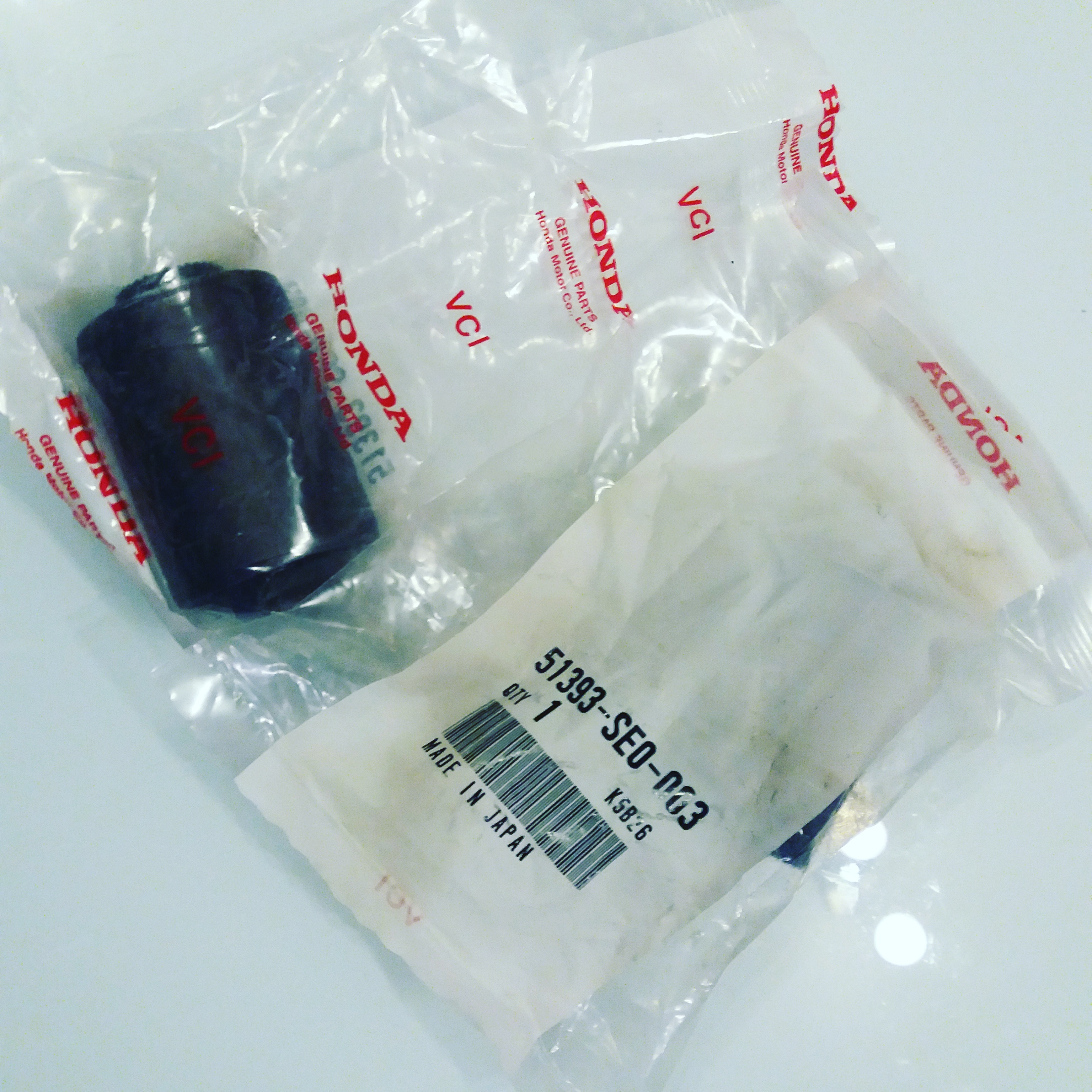

Příspěvekod Adamek » 26 lis 2017 23:43
Tak dneska mi Petk@ privezl origo silenty. Tak snad uz to něco vydrží.

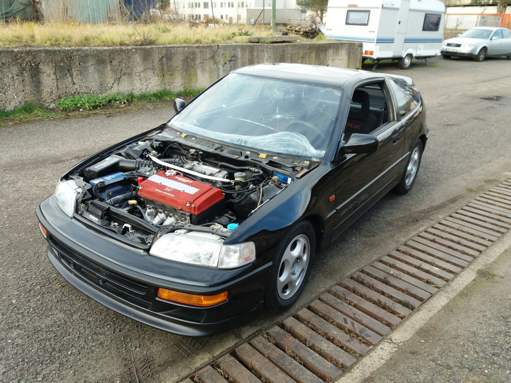

Příspěvekod Adamek » 21 led 2018 11:29
Na CRX nejak nic moc nedělám. Pustil jsem se poradne do toho Civica. Jediny progres, ze kapota vcera odplula ke Standovi na opravu.
