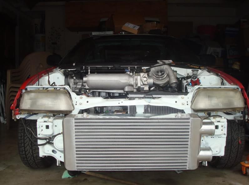

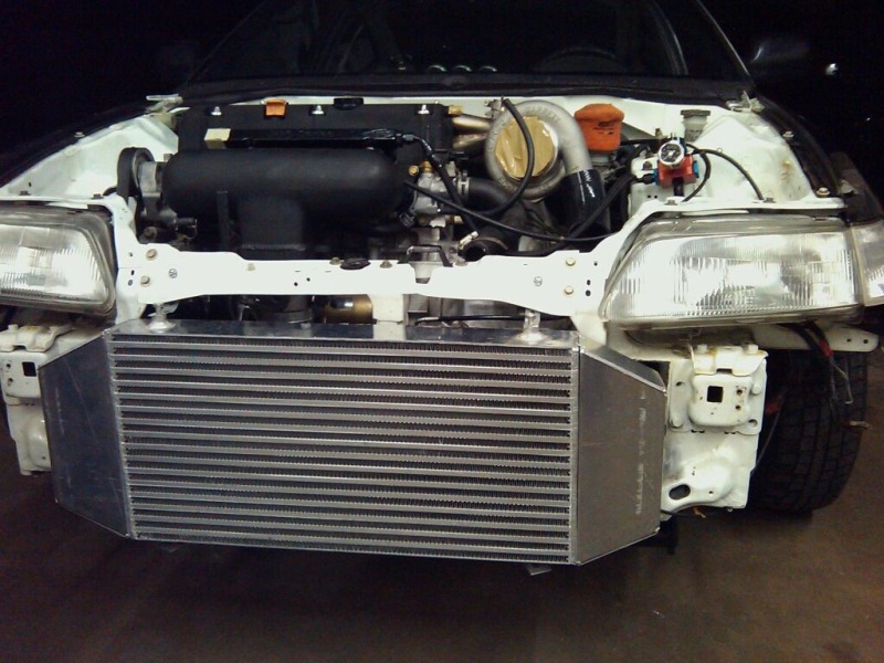

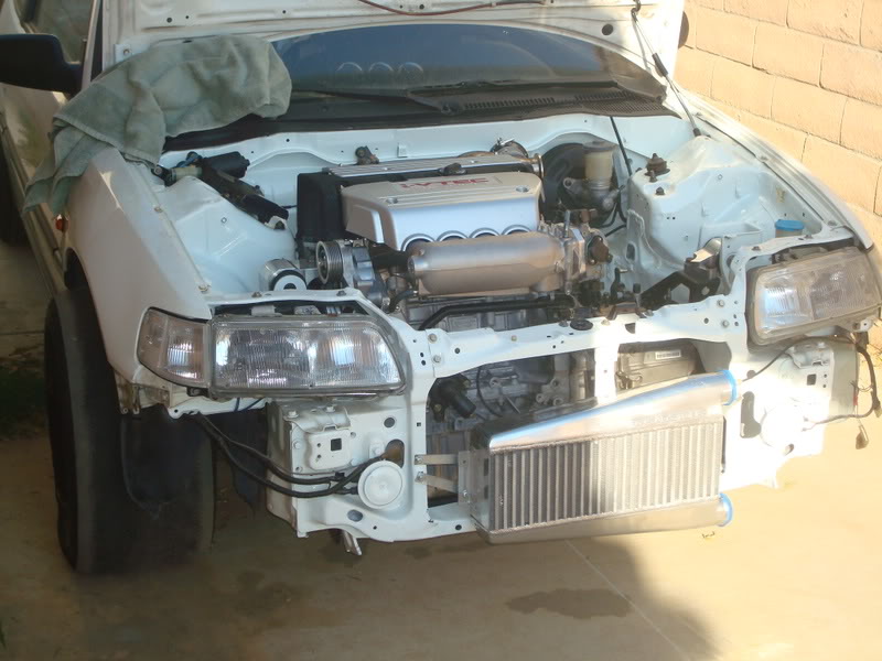

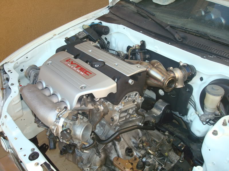

K24 CRX a jiné zajímavé CRX projekty
Napsal: 23 led 2011 11:30
od Redy
Tak TOMU říkám swap :D počochněte...pokud se někdy pustím do swapu, tak to bude podobnej blázinec *fin*

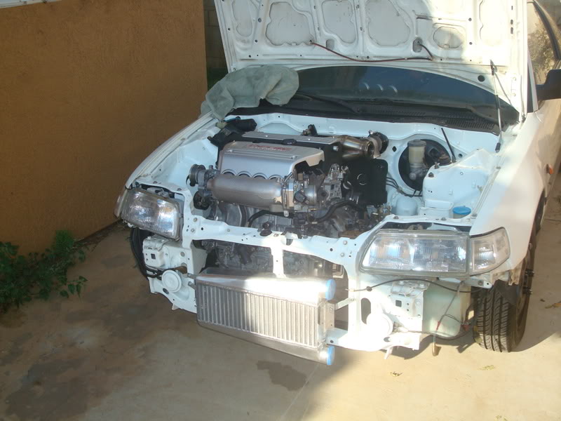

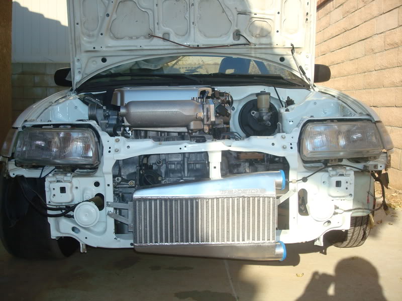

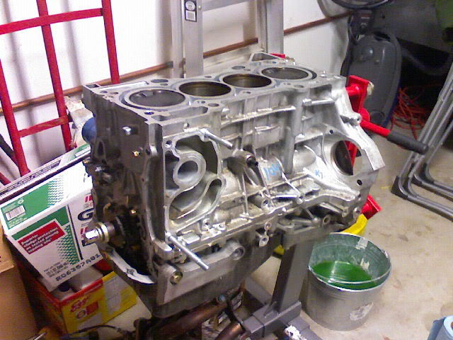

Popis úprav z amerického fora...
k24a4 block
blueprint sleeves
9:1 cp pistons
blueprint turbo rods
oem bearing
crank balanced and polished by blueprint
assembled by blueprint
type s oil pump
type s oil pan
k20z1 head
all supertech valvetrain
rbc cams
excessive manifold with 75 mm mustang tb
ep3 trans
quaife lsd
turbo stuff
synaspe turbo manifold with vband
Garrett gt35r with tial housing
tial 44mm wastegate
tial 50mm bov
