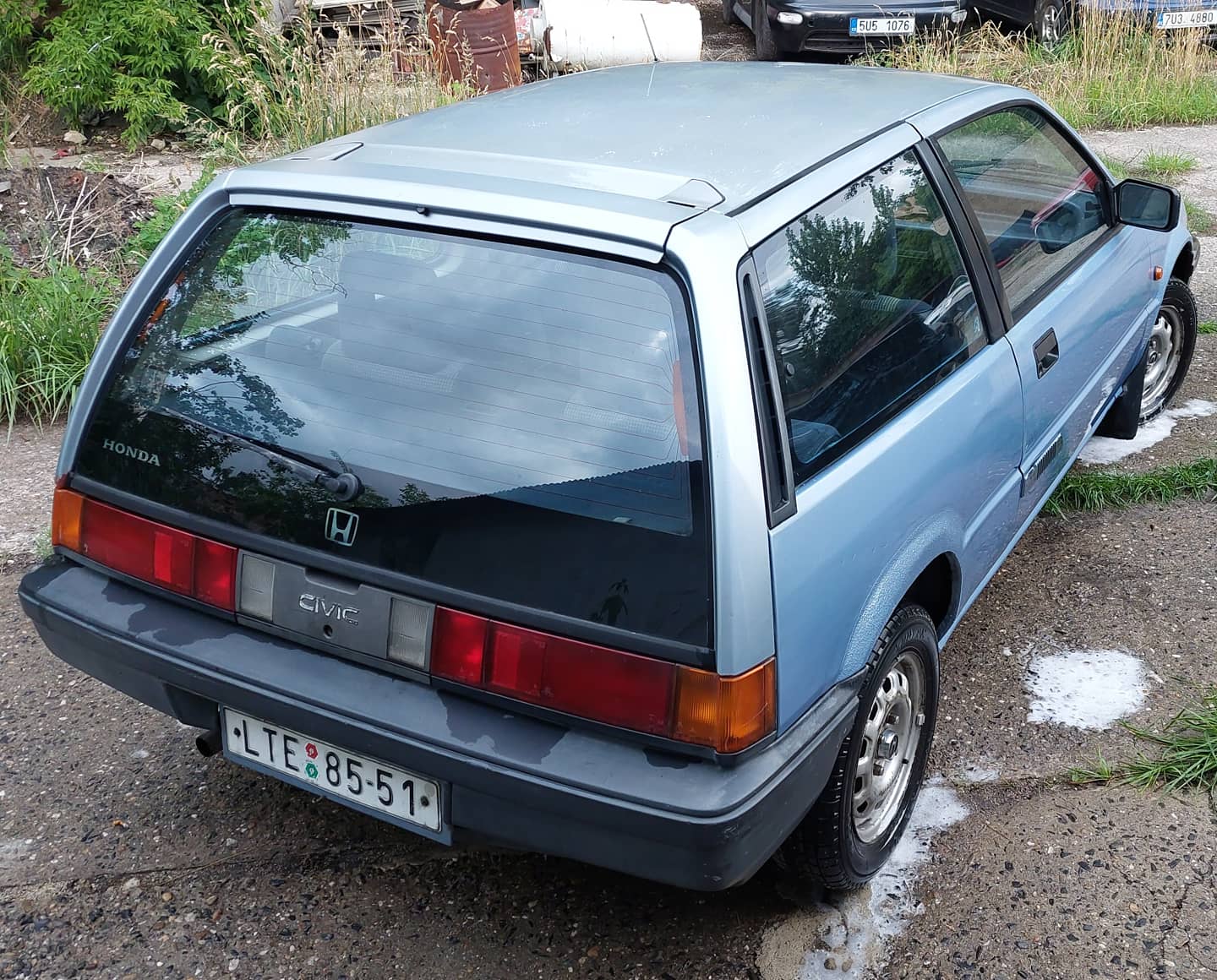

Ahoj, je tu někdo, kdo snižoval přední nápravu, kde jsou torzní tyče? Stal jsem se majilem C3G a předek je vejš než zadek. Vzadu je mi jasné, že to jde pružinama. O předku jsem se letmo dočetl, že se má něco po otočit, ale nikde jsem nenašel žádné know how *help*

Našel si mě tenhle stařík *pohladit*

Od roku 1992 jeden majitel v ČR, nedavno zemřel :(
Sakra, na všechno jsou na netu návody, ale na tohle jsem nic nenašel, kam a okolik pohnout. Jen nějakou zmínku, ze musí někdy neco brousit. *dash*
