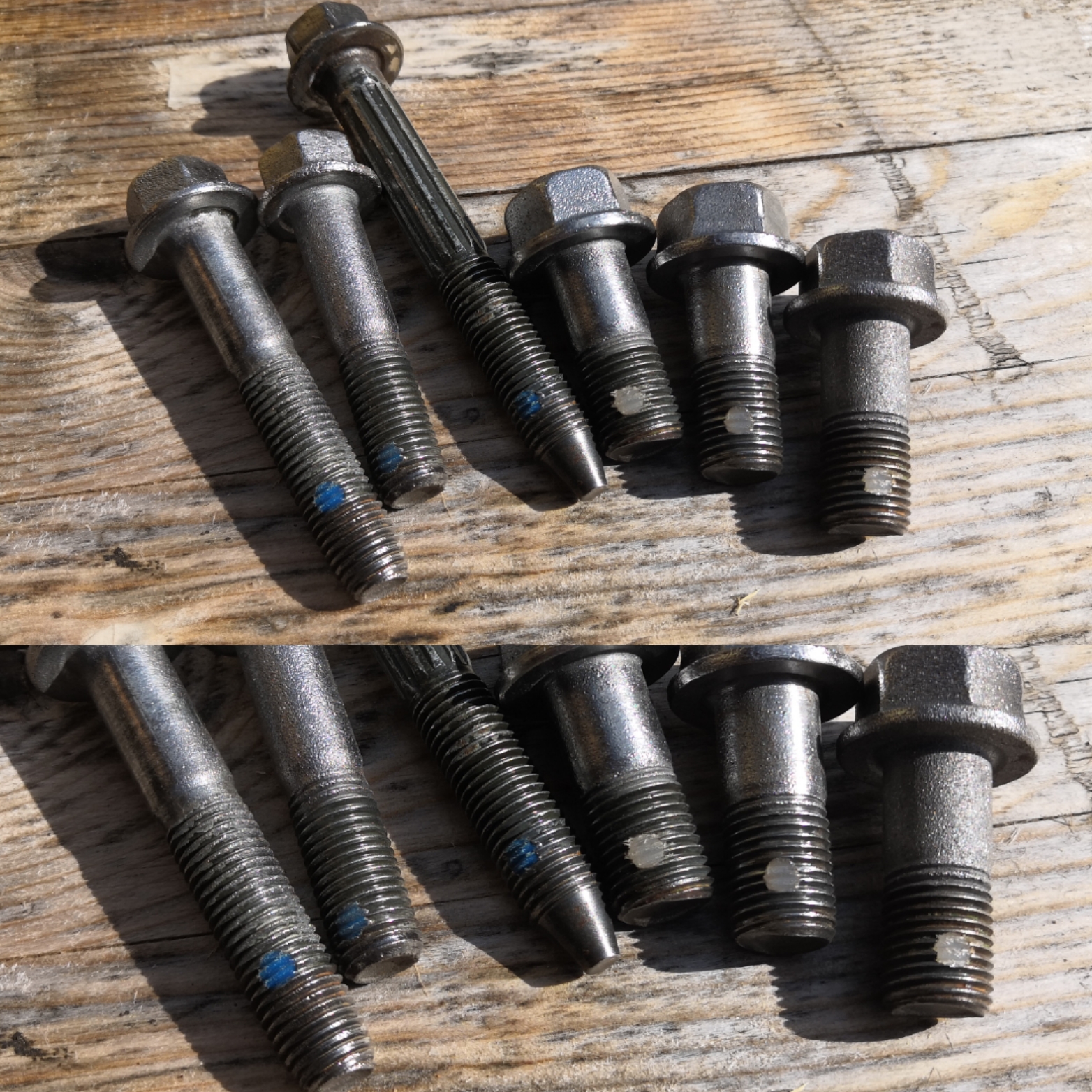

Zdravím narazil jsem při čištění šroubů před pozinkem na zajímavou věc šrouby jsou označené silonem modré jsou na podvozek a bílé na řízení. Všiml jste si toho někdo? *oprava* kdyztak poprosím o zařazení do správné diskuze díky
Označené šrouby
Příspěvekod James » 21 kvě 2019 12:42
Ahoj, já si nejakýho barevnýho označení všimnul. Jen druh barev, rozdělení a umístění jsem nevnímal a šrouby vrátil tam, kam patřily :-) Nějak jsem se nad tím nepozastavil

Příspěvekod Heki » 21 kvě 2019 19:41
Já si toho nevšim anžto a protože to čistím drátěným kotoučem ve vrtačce a to vezme za své i barevné značení.
Nicméně pozor na to, že zinkováním pevnostní šrouby křehnou.

Příspěvekod Dudla » 22 kvě 2019 07:21
Já to též bral kartáčem ale tohle nesundas *fin* vím že krehnou měli by se správně je péct v troubě na 200 aspoň 12h

Příspěvekod Dudla » 22 kvě 2019 07:22
V galvanovne to dělají 6h a prý to stačí

Příspěvekod Heki » 22 kvě 2019 08:32
Já sundal kartáčem vše až na ocel. I zinek tím (bohužel) omeleš.
To s tím pečením vím, ale raději jsem to nepokoušel.
Tyhle šrouby stejně nejsou vidět, takže proti korozi se dají ochránit i jinak (mazivo, lak, gumoasfalt...dle použití).
