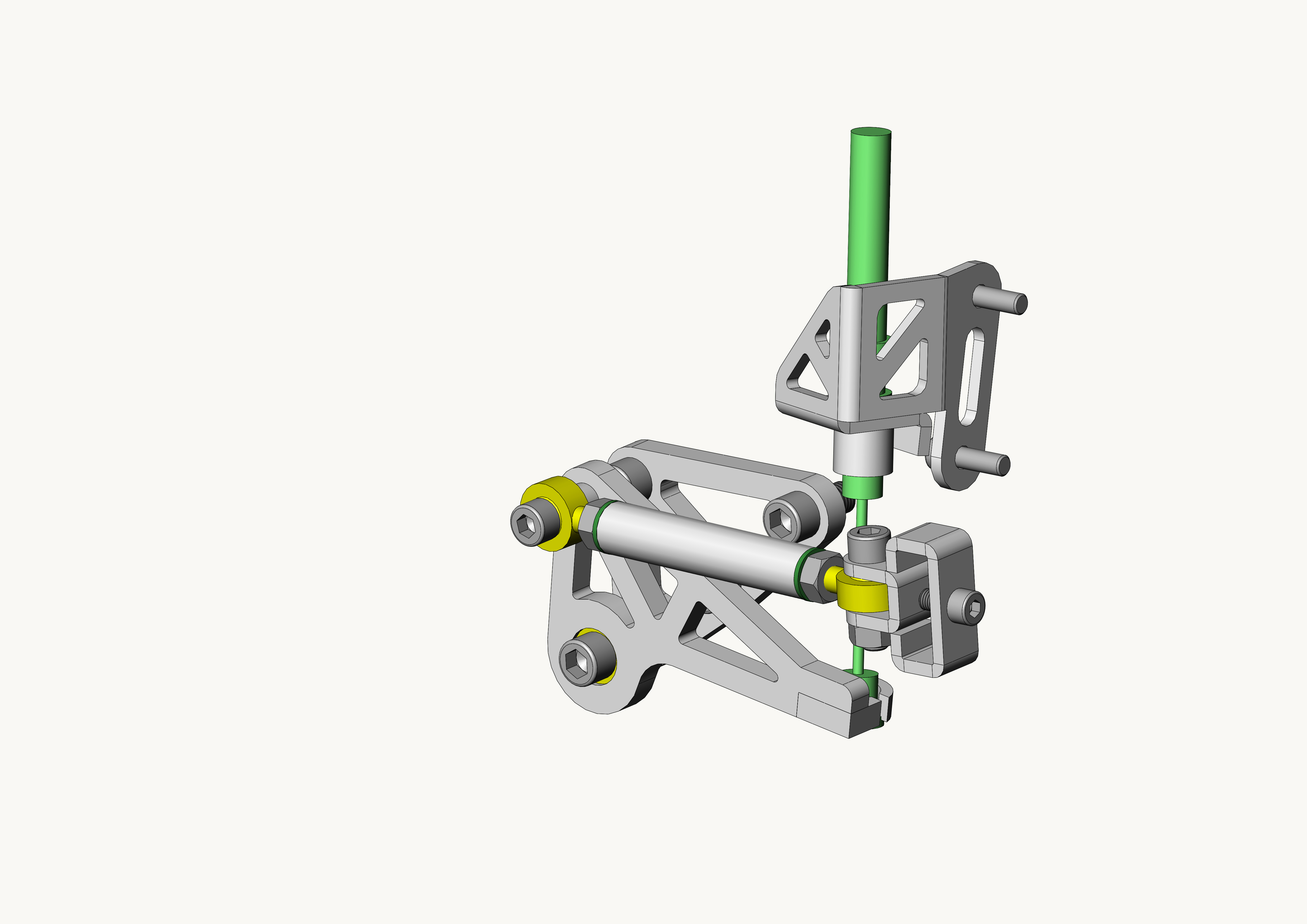

Přepákování A2 hydro na lanko.
Příspěvekod Blackburn » 26 bře 2016 07:38
Kdyby měl někdo zájem, budu mít více kusů.
Přepákování napasované na převodovku A2
Krok páky 25mm na plný zdvih.
Plně seříditelné a hlavně opakovatelná výroba.
Váha 1,5kg. Unibaly pro lehký krok, ložiska, vše pevnostní šrouby.
Poměr přepákování 1:2

Dudla to teď řešil, tak by to asi uvítal, ale už asi něco koupil ze zahraničí.

Já už mám poreseno :-) udělal jsem hydrauliku :-) ale pro běžné používání občas nějaký to závodění je prepakovani dobra volba ;-) a i nejlevnější :-)
