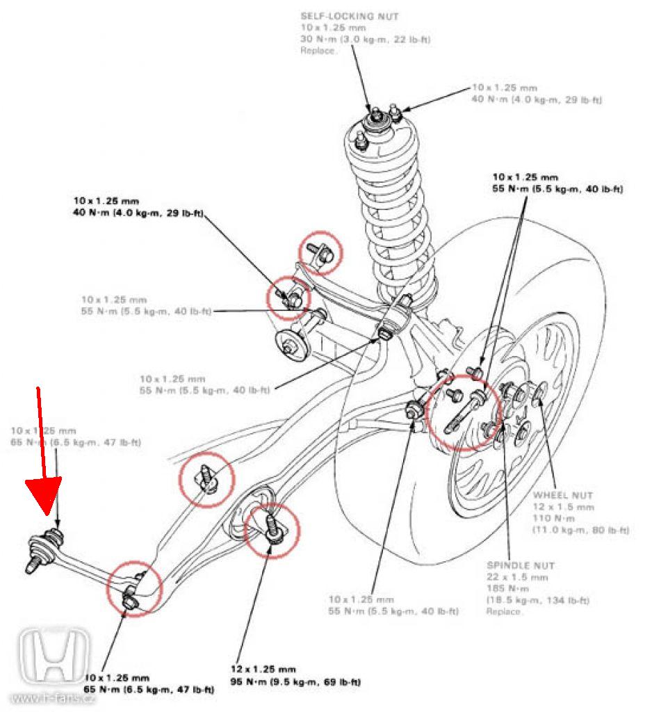

sem bezradnej.. kamosi se mi ptaji kde muzou na tech strankach jsem byl + na dalsich.. ale bud sem slepej nebo blbej ale silentblok na zadni napravu co by mel dylku 31, vnejsi prumer 30 a vnitrni 10 nikde neni.. a auto stoji treti tyden v garazi :evil:

to máš blbě změřený,vnější průměr 31mm !, délka 50mm,v.p.10mm na auto MATĚJÍČEK mají FE17841 za 270k

je to ten jak je na nej udelana ta cervena sipka.. blbe zmereny to mam mozna tak +- 1mm.. mam ho ted pred sebou i se suplerou..

aha,tak ten změřenej nemám.. ještě js ho neměnil,páč se mi zatim nezdál tak důležitej. občas někdo rozprodává nepotřebný sylenty z celý sady,ale to není často. nejětší problémy dělá velkej"puk" na podélným rameni a pak ty 2 na spodním příčným

OE číslo 52343-SH3-004 měl by to bejt tenhle http://www.automatejcek.cz/nahradni-dil ... 54015aymt/
