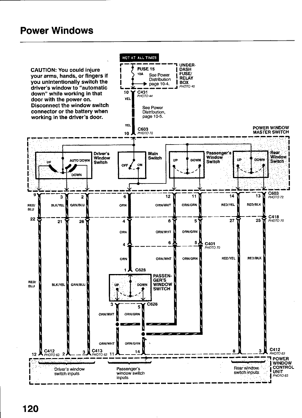

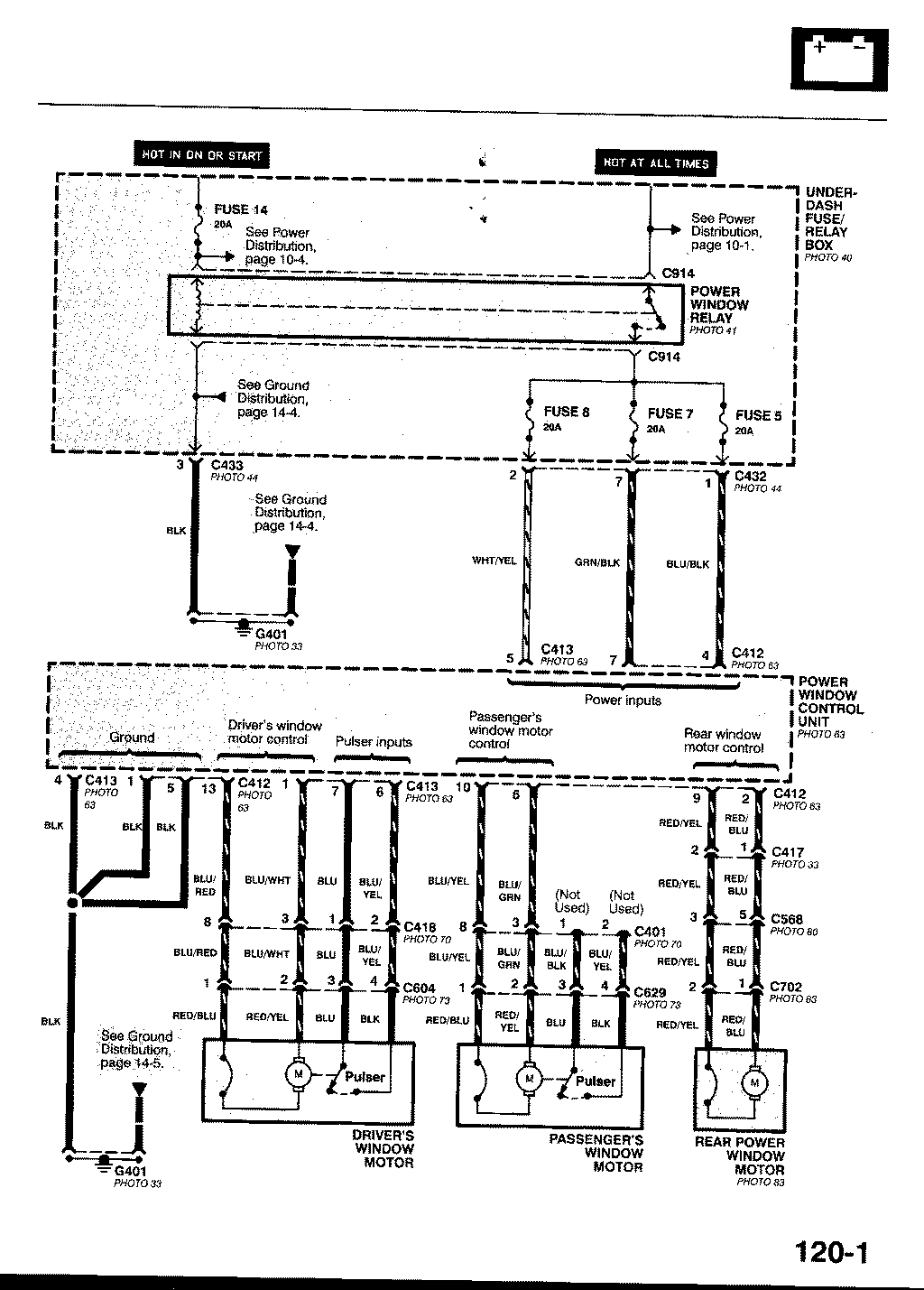

treba premerat kam az ide prud. Zadne okno ma samostatnu riadiacu v kufri tusim.
