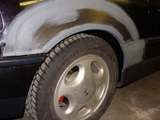

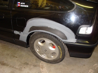

Tak auto už je u lakýry :)
Re: GO karoserie
Příspěvekod Redy » 03 lis 2009 10:59
Hele a od ramika to šlo teda jen v základovce jo? :)

koukám že jsi to měl teda fest sežraný...doufám že ti to nevyleze za dva roky zase všechno nahoru :lol: :lol:

Redy píše:Hele a od ramika to šlo teda jen v základovce jo? :)
jojo..přesně takhle............

Koukám že nezahlazoval jizvu jo? :)

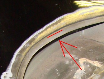

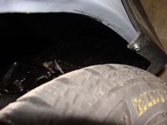

Ahojte, by ma zaujímalo, ako ten p.Rameš zvára tie lemy?! Zvára to aj naspodku (k podblatníku) alebo len ku blatníku hore? *dumat*
Klampiari čo mi varili lemy, to na spodku nezvárali, sú k sebe tie dva plech (lem aj podblatník) len priložené, zváraním sa oslabujú vraj dosť vlastnosti kovu (plechu) a auto po vyváraní vraj vydrží rapídne menej oproti origu, ktoré sa vlastne nituje, zvlášť v citlivej oblasti lemov :roll:
Ja som si to dokončoval sám doma, základná farba, karosársky tmel + náter podvozku na týchto miestach *oprava* a myslím, že ma to musí prežiť :lol:
Akurát ma zaujíma či to tak robia aj ostatní...

Dělá to tak, že plech karoserie připraví pro uložení lemu - udělá v něm přípravkem takovej "schůdek" takže po přiložení lem krásně pasuje a "nevyčuhuje" takže tam nemusí přijít tolik kitu a celkově se tím ta část karoserie zpevní takže by nakonec to oslabení, ke kterému tam dochází, nemuselo být až zas tak strašné... pro ilustraci foto...
Díky, tak aspoň viem že mi klampiari nekecali :lol:
