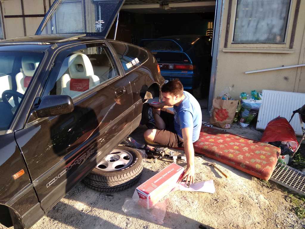

Technicky založené čtenáře tentokrát bohužel zklamu, nečeká je podrobný popis nezbytných kroků a nějaké ty rady pro usnadnění života, i když - ty vlastně možná ano.
Takže, jak na výměnu tlumičů? Zavolejte Dudlu!

Příspěvekod Dudla » 18 zář 2018 07:02
Postup na výměnu je jednoduchý, zajistit vozidlo aby nám neujelo až se zvedne povolit a sundat kolo, vyndat šroub na stabilizátor poté šroub z ramena který je chycený v kastli a v poslední řadě vyndat šroub skrz tlumič . Poté otevřít kufr sundat plastové krytky v místě oblouku podběhu tam povolit dvě matky na tlumiči a tlumič je venku !! :-) vše se povoluje 14 orechcem :-) při montáži z5 dobře dodržet postup jako při demontáži *fin*

Hlavně dotáhnout šrouby na moment nebo alespon u toho nebrat metrovou tyč :lol:
Tenkrát na šváry ED9tce to nějakej jouda musel snad přibodovat :D

Příspěvekod Jindřich » 19 zář 2018 12:32
Ta matrace tam nemá chybu *vytlem* *fin*

Příspěvekod Dudla » 20 zář 2018 00:23
Jindřichu při práci je důležité mít i pohodlí a když se při tom zamyslis tak tě aspoň potom nebolí záda *vytlem*
Hele dotahuju vždy velkou golou na krev a nikdy jsem neměl problém ale je pravda že auto už jsem měl dost krat rozebrané takže mám vše namazané *drinks*
