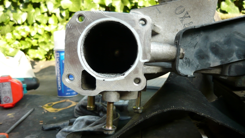

Neviete nahodou ci sa musi upravovat aj plynove lanko?
jedna diera nepasovala
kusok sa musel dovarit.
Uz dopasovane B-cko.
1.Pred frezovanim.
2 Vlavo D pravo B

Příspěvekod Shaka » 14 srp 2014 07:25
Robim to skor preto,lebo so mal v plane dat pod sanie tesnenie ktore som vyrobil a zamedzit tým trošku teplote,ktora sa prenasa od motora na sanie.Klapka je skor využitie volneho casu. Ale dakujem za radu.Mozno foto dakomu pomoze preto ho sem pridavam.
