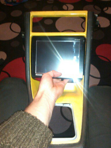

Rád bych přes zimu udělal do auta nějaké to audio. Po zkušenosti s 1DIN rádiem s vysouvací obrazovkou (která přestala fungovat)jsem se rozhodl pro tablet který je 8".
Vypadá že do crx sedně parádně, jen nevím jak to ideálně přidělat. I když to je jen otázka času si k tomu sednout.
Chci se ale zeptat někoho kdo má zkušenosti s děláním audia. Jak z tabletu dostat slušenej zvuk.
Pokud by někdo byl ochoten napsat klidně potřebné komponenty na nějaký komplet který by mohl slušené hrát předem děkuji.

hodil bych tam normál teblet jak máš na obrázku a propojil 3.5 jack na aux do radia
radio klido mužes zabudovat někam jinam aby to tam neprznilo
protože by jsi musel dát pryč panel topení aby jsi měl nad tabletem radio
a nebo jsem někde kdysi viděl že 7" obrazovka pásne do palubky místo štředovejch ofuku nad hodinama
což by bylo asi lebší a přehlednější
jen zase přídeš o ofuk

suprovej odkaz, děkuji, super inspirace, hlavně geniální nápad na ovládání hlasitosti , aby se človek nemusel pořád proklikávat na tabletu a zesilovat zvuk složite
Re: Tablet do CRX
To mi přijde jako kravina dávat tablet přímo na zesák. Jak bys ovládal hlasitost, kdybys neměl přístup na tlačítka na tabletu? Ale ty komponenty určitě! Na těch nešetřit. Jak pojedeš kolem, tak se stavíme tady k nám na křižovatku do A-Hifi a na něco mrknem. Musíš to mít zapojený přes rádio na komponenty a zesilovač se subwoofrem. Radio si dáš do zadní lavice mezi sedačky a je to

taky jsem nad tim tabletem přemejšlel že by to byla libovka a přemejšlel jsem to dělat tak aby se to dalo vyndat jako radio takže udělat nejakej zasuvnej panel že by se to dávalo ze zhora a byli tam připravený konektory který by se nasunutim připojili ale ted to jenom uskutečnit !!
hodně práce za hodně parády

Dudla píše:taky jsem nad tim tabletem přemejšlel že by to byla libovka a přemejšlel jsem to dělat tak aby se to dalo vyndat jako radio takže udělat nejakej zasuvnej panel že by se to dávalo ze zhora a byli tam připravený konektory který by se nasunutim připojili ale ted to jenom uskutečnit !!![]()
Práve, chce to jen vymyslet jak by to šlo udělat aby to bylo kompaktní , né to tam celé zalejt laminátem aaa kdybych nekdy ten tablet chtel vytáhnout tak to vysekávat
,Otázkou je jestli signál z tabletu bude dostatečný, nebo to bude potřeba prohnat ještě přes rádio které by bylo někde ukryté. Chtěl bych to někde někde vyzkoušet a asi nejspíš jak psal Hira , tak se společně stavíme do ahifi a promluvíme si jak to udělat. A přímo to vyzkoušet na prodejně jak by to šlo udělat a jak by to pak hrálo.
