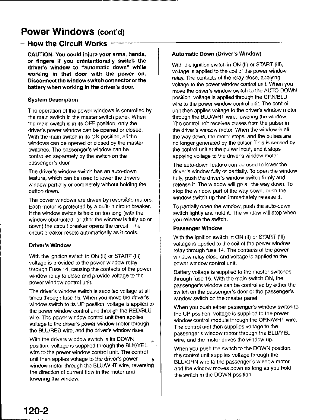

Tady je něco z manuálu.

Hm, jde to pozpátku :)

zabudol som informovat.... problem vyrieseny... bolo chybne rele v poistkovej skrinke
