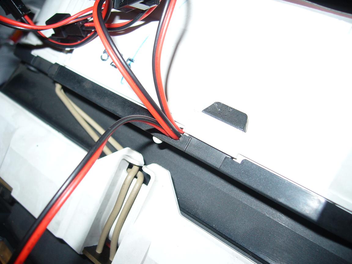

Teď, potřebujete nějak protáhnout dráty, který trčí do všech stran. Já zvolil cestu nejmenšího odporu a než abych řezal tři díry, tak stačila nakonec jedna. Jelikož připojení těch drátů do podsvitu trčí přes plast budíků a nedalo by se to složit...
...tak je potřeba ty kontakty ohnout. Já je ohnul skoro do pravého úhlu a nic se nezlomilo. Dole už plast půjde nasadit ale pořád tady máme dráty otáčkoměru a tachometru, natáhnete je po stranách, pod původním podkladem otáčkoměru a tachometru, pokud máte dráty už natažené až nahoru k ukazateli paliva a teploty, tak vemte nůž a vyříznětě v místě kde vychází dráty z indigo podsvitu teploty a paliva, malou dírku, ale ne zase moc jen aby se tam vešly všechny dráty i tachometru a otáčkoměru, budete muset řezat i do toho (černého) krycího plastu, který jsme na začátku daly stranou, pokud máte v obou dílech už dostatečnou díru na to aby tam prošly všechny dráty, můžete tento krycí plast nacvaknout zpátky, hotové to vypadá...
