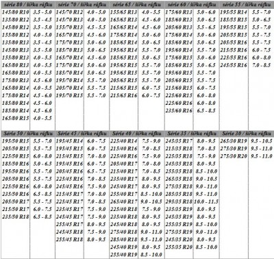

Tabulka doporučené šířky ráfku dle rozměru pneumatiky

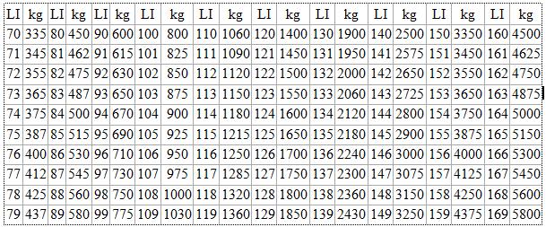

Značení pneu
185/65 R14 86T
185 = jmenovitá šířka pneumatiky [mm]
65 = profilové číslo [výška průřezu činí 65% šířky]
R = symbol pro radiální pneumatiky
14 = průměr ráfku v palcích [palcový kód]
86 = index nosnosti. "86" znamená, že lze pneumatiky zatížit max. 530kg
T = index rychlosti - maximální přípustná rychlost [T=190 km/h]
