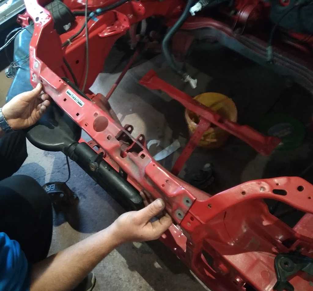

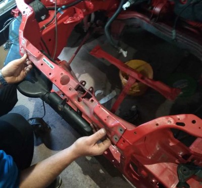

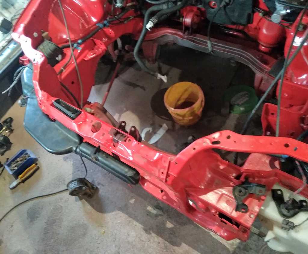

Rozdílů mezi ed9 a EE8 je, jak známo, hafo. Některé věci se liší, ale přesto mohou být do jisté míry záměnné.
A jak je to s téčky s ovíráním kapoty?
Liší se, to je jasné, vtecové téčko má v levé části výřez na nasávání, ED9 nic takového nemá. Pokud jde ale o rozměry, téčka jsou záměnná, pasují na díry stejně.
Rozdíl je pochopitelně v brejlích, vtecy mají delší kapotu, takže téčko je v jiném místě než u ED9, ale pokud na EE8 použijete téčko z ED9, kapota se bude zavírat stejně jako u originálu.
Foceno včera s Bambasem, namontovat a ověřit v praxi jsem to nezkoušel, nicméně jsem přesvědčen, že nekecám kraviny :)
petaed9
Příspěvky: 89
Jak je to s "téčky"?
Příspěvekod petaed9 » 01 říj 2019 11:55
Kraviny nekecáš *pohladit* Kamarád s EE9 taky chvilku lítal s mojím téčkem z ED9 než si sehnal origo. Všechno sedělo a kapota šla zavírat a dokonce i otvírat *vytlem*
